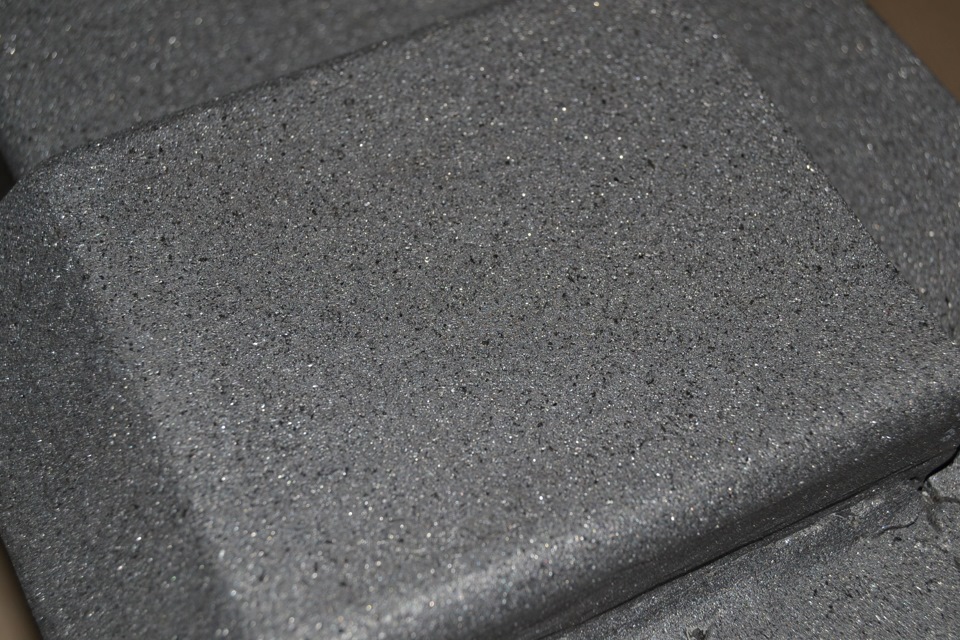

После неудачного опыта, по испытанию ингибитора коррозии подстава от представителей U-Pol более-менее собрался с мыслями и решил продолжать начатое погрузил бампера, перегородку над баком и заднюю калитку в багажник и отвез на пескоструй
Сегодня забрал… красивые…
поверхность просто загляденье
аж красить неохота)))
после неудачного опыта, решил сразу проверить как грунт прилипнет, обезжирил и нанес несколько мазков грунта Asid-8, после высыхания попробовал счистить лезвием канцелярского ножа, вот что получилось после около 10-15 шкребков в обоих направлениях…
миф о некачественном грунте, кажется бредовой… но все равно проверим ее

Я чего то не понял, держится теперь или нет ?
Прочитал предыдущие записи и почему-то закрался тот же вопрос.
Держится, Стас. Сегодня еще попробую поскоблить, через утки так сказать…
держится, еще как, не соскоблишь))

А че он после пескоструя какой то не такой
Не былый и гладкий
так он же чистит, а не полирует))
Понятно, а что своим не пескоструил
долго, на эти детали неделю бы убил, а тут сутки, на заводе…

Я так ждал окончания работ, а теперь все сначала, но с другой стороны получен опыт, который пригодиться в дальнейшем
теперь ручной труд будет практически исключен, кузов будет пескоструиться полностью, поэтому должно быть быстрее))

если ты все отпескоструешь, то зачем тебе ингибитор — то?
про ингибитор я уже не то что думать, я это слово ругательным в своем лексиконе считаю))
вот и правильно, я бы посоветовал риску набить после пескоструя 180-220, потом кислотный, потом 2к акриловый, и все будет четко.
пескоструй такую риску набил, что 180-220 нервно курит в стороне, это промышленный пескоструй))
