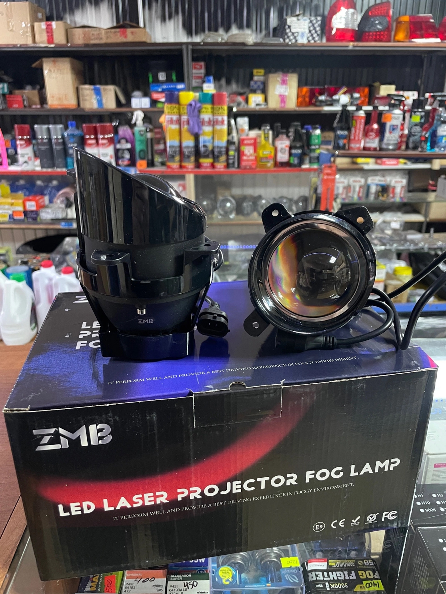

И так. В прошлой записи я заказал себе туманки на днюху для своего автомобиля!
С надписью ZMB
www.drive2.ru/l/656535711326935610/
Настало время забирать из пункта выдачи.
Обязательно взял с собой аккумулятор для проверки в пункте выдачи.
Открываю коробку, вижу это
Туманки не в пакете. Видимо бу или хз.
Ну а дальше вижу сие чудо без чёрных накладок вокруг линзы.
Дальше ещё интереснее. Вижу следы вскрытия. На одной туманке откручен болтик.

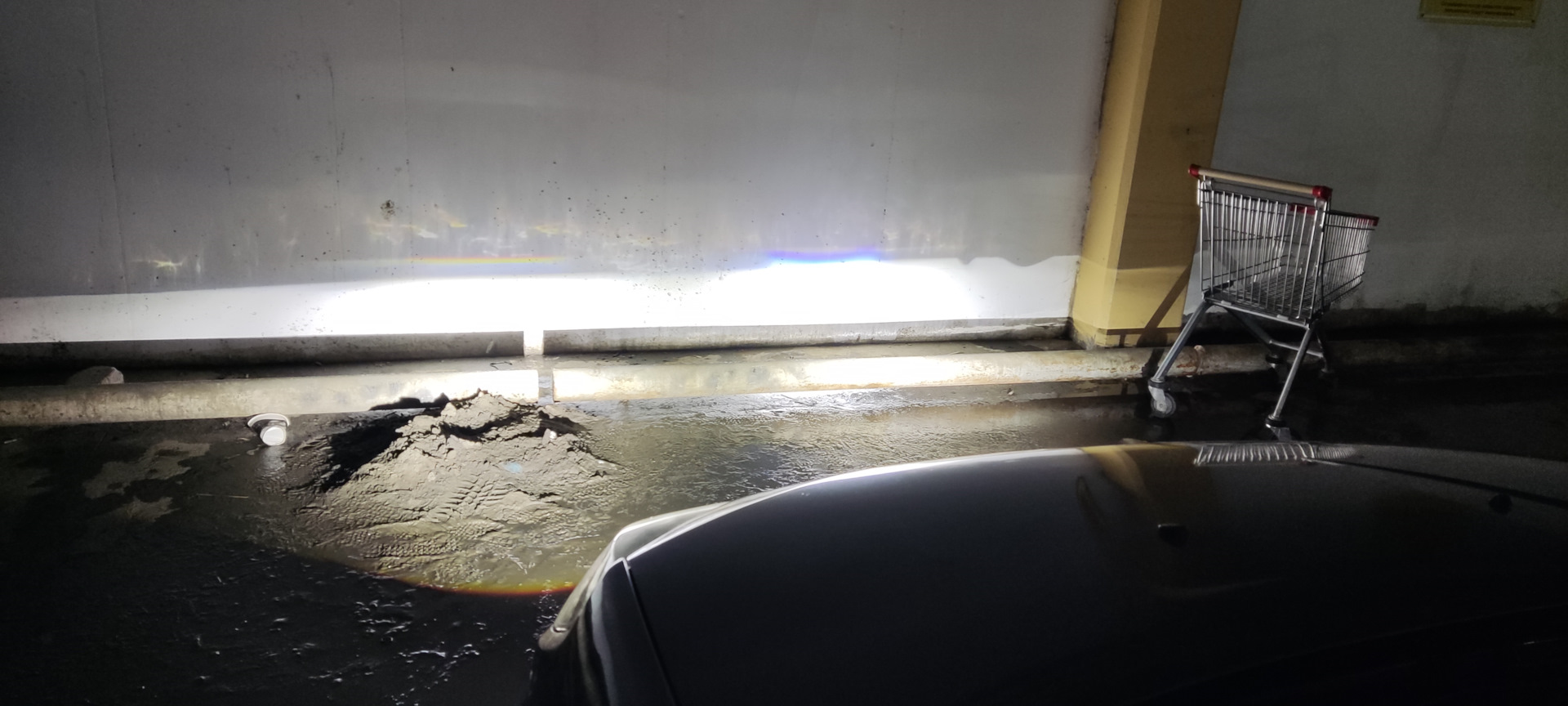

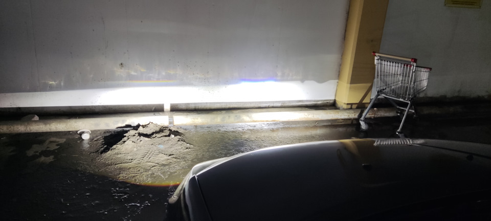

Подключаем, ииииии…
Чёткая сетотеневая граница, как обещал продавец, отсутствует!
Bi led? Где? Только в описании?
На этом расстоянии она расплывается с синевой. А на дороге будет вообще шлак ещё больше!
По краям света практически нет. Обочина подсвечиваться не будет.
По яркости тоже фигня.
У меня противотуманные LEDZILLA. установленные в прошлом году светят в 3 раза ярче чем эта шляпа и освещают обочину нормально. www.drive2.ru/l/632559485893747846/
Естественно я отказался от этого дерьма в в пункте выдачи. Так как гарантии нет и в любом случае вернуть не было бы возможности!

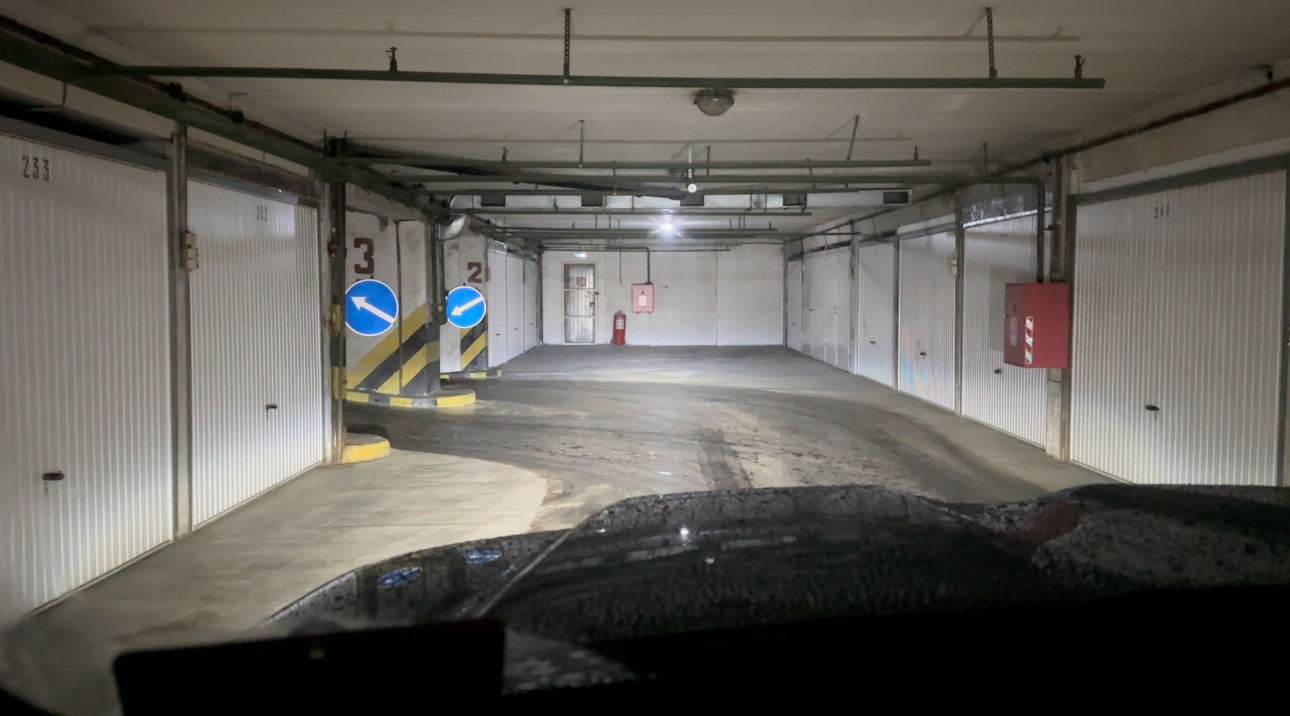

А светит такое барахло как то так
В итоге я не зря отказался в пункте выдачи от этого китайского барахла!

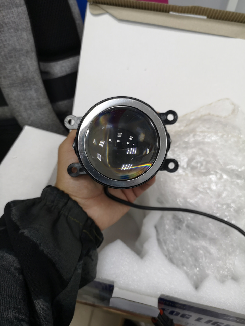

Что то мне подсказывает что это какая то подделка подделки была. Потому что брали такие модули и не один раз. Во первых ничего не потеет, ну и во вторых, светит совсем по другому чем на вашем фото. Скорей всего продавец просто недобросовестный вскрывает их, что то там меняет на более дешёвое, тем более они все вскрыты
подскажите где брали, на озоне и вб таких много, не сосвсем понятно где лучше качество
я брал напрямую у тех, кто их делает. Есть парень в Москве и есть парень в Питере. Они сами закупают у производителя линзы, и печатают на принтере корпуса под разные марки авто.

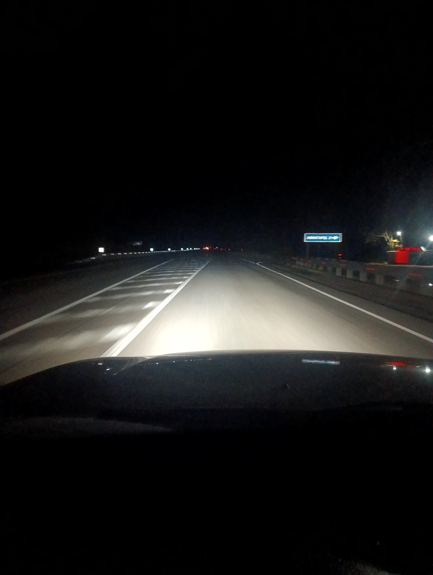

У меня стоят почти такие же уже как год и свет просто огонь на фото светят просто туманки без ближнего света брал 2800
И всех слепят!

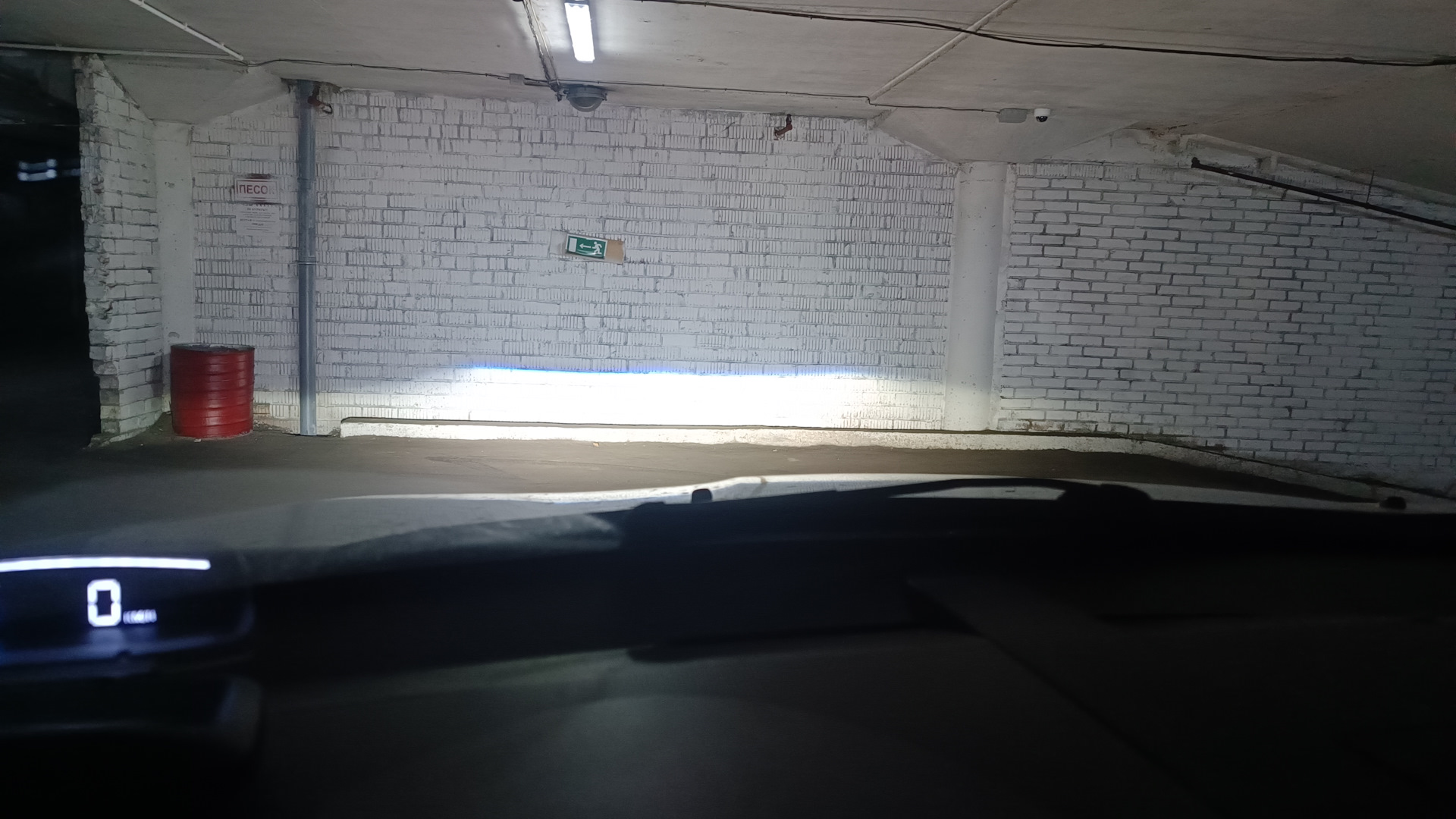

Так а ZMB чем хуже были ? Зачем поменял на эти ?
Dron5353
Меня свет вполне устраивает
www.drive2.ru/l/507783607838834853/
Хотел именно птф поинтересней, для тумана и других условий плохой видимости.

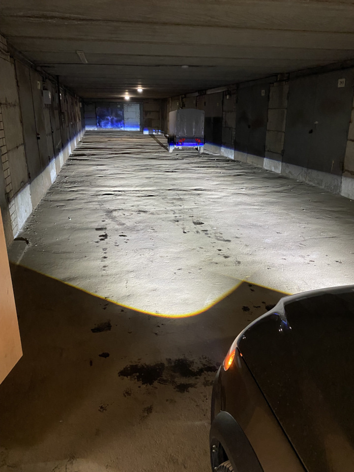

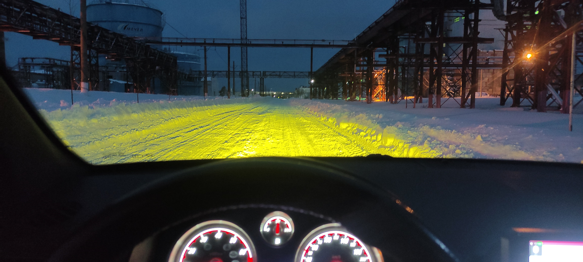

Спецом фотку нашёл для вас со своего авто… Стоят такие же диодные с надписью zmb уже пол года как… Все работает и светит шикарно… Все относительно в этой жизни и товарах из Китая… Да и не потеют точно… Я тоже переживал но все ок.
Повезло видимо. Хорошо что высоко в бампере стоят, не как обычно в самом низу.
Пучок света конечно узковат.
Если запотеют, дайте знать. Интересно.
Не понимаю а где косяки то в свете? На фото банально ненастроенный свет, нас зади ручка, ее крутить надо и будет вам счастье. То что потеют-это да. Да и ожидать от ПРОТИВОТУМАННЫХ фар вау эффекта не стоит. Не знаю как другим но парни на Весты ставят и огонь! Сам лично видел, раз настроил и забыл

только это паль а не zmb. к тому же паль вскрывавшаяся
Открою секрет.
Это говно производится как NO NAME. А потом это барахло за копейки раскупают барыги и лепят свои логотипы, печатают переходные рамки, красивые коробки!
А потом продают это говнище как ZMB и прочий шлак в 10 раз дороже!
Это бизнес.
Просто я сам работаю с птф zmb и они выглядят абсолютно по другому. Понятно что это китай тоже, но просто есть все таки качественный китай а есть собранный где то в подвале. Просто вам не повезло, маркетплейсы это зло. Никакого контроля качества, никакой гарантии. Многие ведутся на дешевизну. Вот по крайней мере такого вида те птф с которыми я работаю
Та же шляпа только с другой пластмасской.
Ну вам виднее конечно 🤷🏼♂️
Почаще на маркетплейсах запчасти берите)
Естественно виднее!
Вы купили просто подделку.
Подделку подделки?

Нормально они освещают, машина чуть влево стоит, поэтому справа обочина не освещена. Вода как будет так и отпишусь в бж
Есть вода в Птф? Хочу купить на пробокса
Нет. Все четко

Тоже купил ZMB, коробка родная с лого ZMB, свет пушка, главное хорошо отрегулировать. А вот эти черные накладки на моей машине мешают, интересно они как-то снимаются? Кстати я раскручивал их и герметизировал.
Купил похожие, с регулировкой беда, сколхозил, обочину освещают, в даль светят на уровне фар, светят очень ярко, граница есть, загерметил, внутрь влагу не тянут, и сейчас не потеют, но не потеют потому что я кое что придумал, и вроде как эта тема работает
Есть у них в начале небольшая расфукусировка на стг, но чем дальше отъезжает от стены, тем они лучше фокусируются.
Да и брал я их не от тумана, а добавить света к уставшим линзам в фарах, но и в туман я ездил, на родных галогенах и линзах, и знаете лучше 6000к но те которые светят и светят на уровне ближнего(по дальности ), чем галоген которые светит под бампер и толку от такого света в туман
Вообще не понимаю от куда этот миф что 6000к в туман бесполезны, главная задача туманок светить под туман, не подсвечивая туман как фары, если 6000к под бампером, то они отлично справляются со своей задачей .
вот у тебя свет на фото не гожий для туманок. Туманки должны светить широко, а не вперед. Из-за того, что светят низко, все равно освещать хорошо не будут. По цветовой температуре, 3-4.3-6к нужно в сравнении понимать. В обычные дни зимой и летом холодный свет будет лучше. в слякоть и туман 3к свет будет лучше. Поэтому самый топ 5к кельвинов.
поверь на мне на слово, светят они как ближний по яркости, я могу вообще не включать фары и все видно, и именно в туман они светят отлично, ближний в туман светит на 2 метра, я включ их и просто афигел, у меня много стояло туманок, по молодости стоял ксенон на 3000 тысячи в родных птф и галоген стоял, с ними не сравнится, опустил их ниже ближнего, стало ещё лучше
Я понимаю про что ты говоришь, они светят отдавая большую тень на изгибах дороги из за того что низко, но яркость все компенсирует

В туманки не ставят фары\лампы с источником света в 6000К. Себя слепить только. Если диоды, то 2200, 2700, 3000К. Но китайцы с такой ЦТ не делают туманки.
Да ладно?
А это не понятно, что за ерунда окрашенная. Китайцы пишут, что это 3000К. А по факту это синие диоды с каким то не понятным светофильтром. 2700-3000 К светят как галоген в стандартных фарах. Он что насыщено жёлтый? Нет.
Так же китайцы продают лампы на 6000К, а в комплект кладут колбу светофильтр жёлтый. Но проблема в том, что данный светофильтр режет синий цвет. А синий цвет это основа диодов. Тем более когда говорим о 6000К. Т.е. огромную часть энергии просто в никуда.
Другое дело, когда имеет гплогеновую птф с жёлтым стеклом. У галогена основная энергия лежит в красных и жёлтых тонах. Срезая Сирию и зелёную составляющую, получаем насыщенный жёлтый цвет практически без потери энергии (света).
Так что да. Я не видел ни одной китайской птф с честными диодами 2200-3000К.
Чтобы понять как светят нормальные диоды с разной ЦТ просто зайдите в магазин с лампами для бытовых светильников. Там и на 2700К и на 3000К и на 4000К есть. И при этом с высоким CRI.
Ну если это не насыщенный жёлтый и не 3000 к то до свидания
Это жёлтый, но не 3000К. Это тоже простые диоды на 5000-6000К со светофильтром.
Вы видимо не прочитали текст и не уловили разницу.
2700-3000К имеют оттенок как свет обычной галогеновой лампы. В этом можете убедиться в магазине с бытовыми лампами. Зайдите, не знаю, в Леруа. И включите разные диодные лампы. )))
Жёлтый, но не 3000к. А сколько кельвинов тут?🤣 Всего хорошего, специалист 🤦
