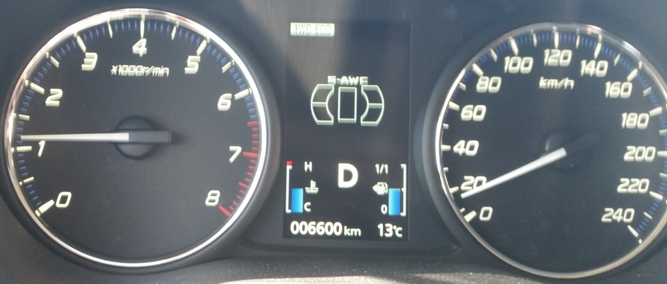

Вчера получил адаптер Lexia 3 и сразу решил попробовать чего нить активировать)))) при помощи ETACS Decoder. Всё началось с индикации S-AWC Control Display.
Выяснил что ETACS 8637A887, вроде как на всех рестайлах такой.
Итак, вот что активировал плюсом к тому что активировал Ёжик во время прошивки мозгов:
ETACS variant
+ 154. S_AWC Control Display — Available — бесполезно, но оно есть, — говорят что показывает что-то когда подключается полный привод.

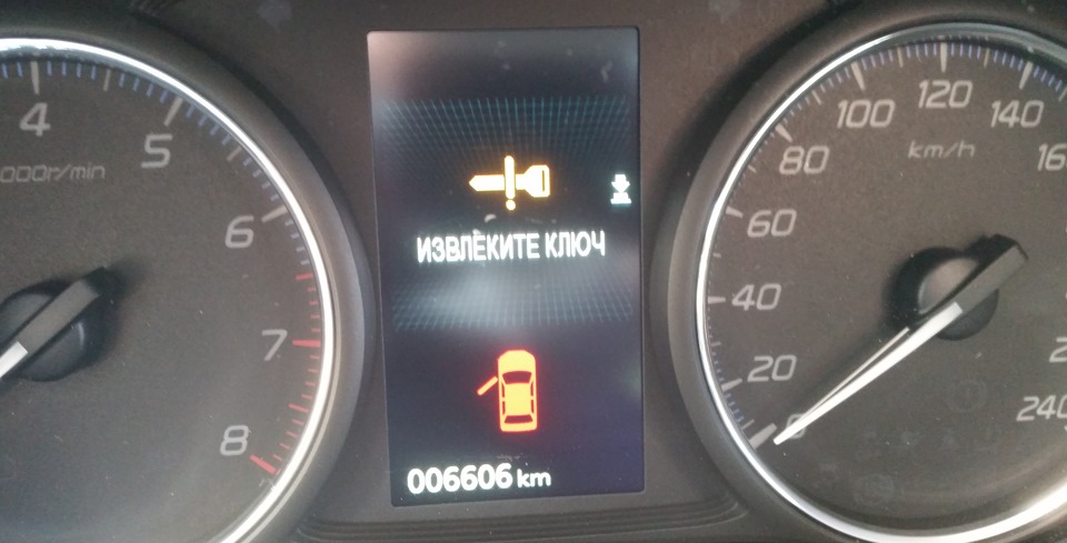

+ 61. Key reminder unlock — A-spec. (Dr only) — так понимаю что это напоминание о забытом ключе при открытии водительской двери, но эта функция не работает! может еще что-то нужно активировать? нашел 150 параметр.
+ 150. Key Reminder — Available

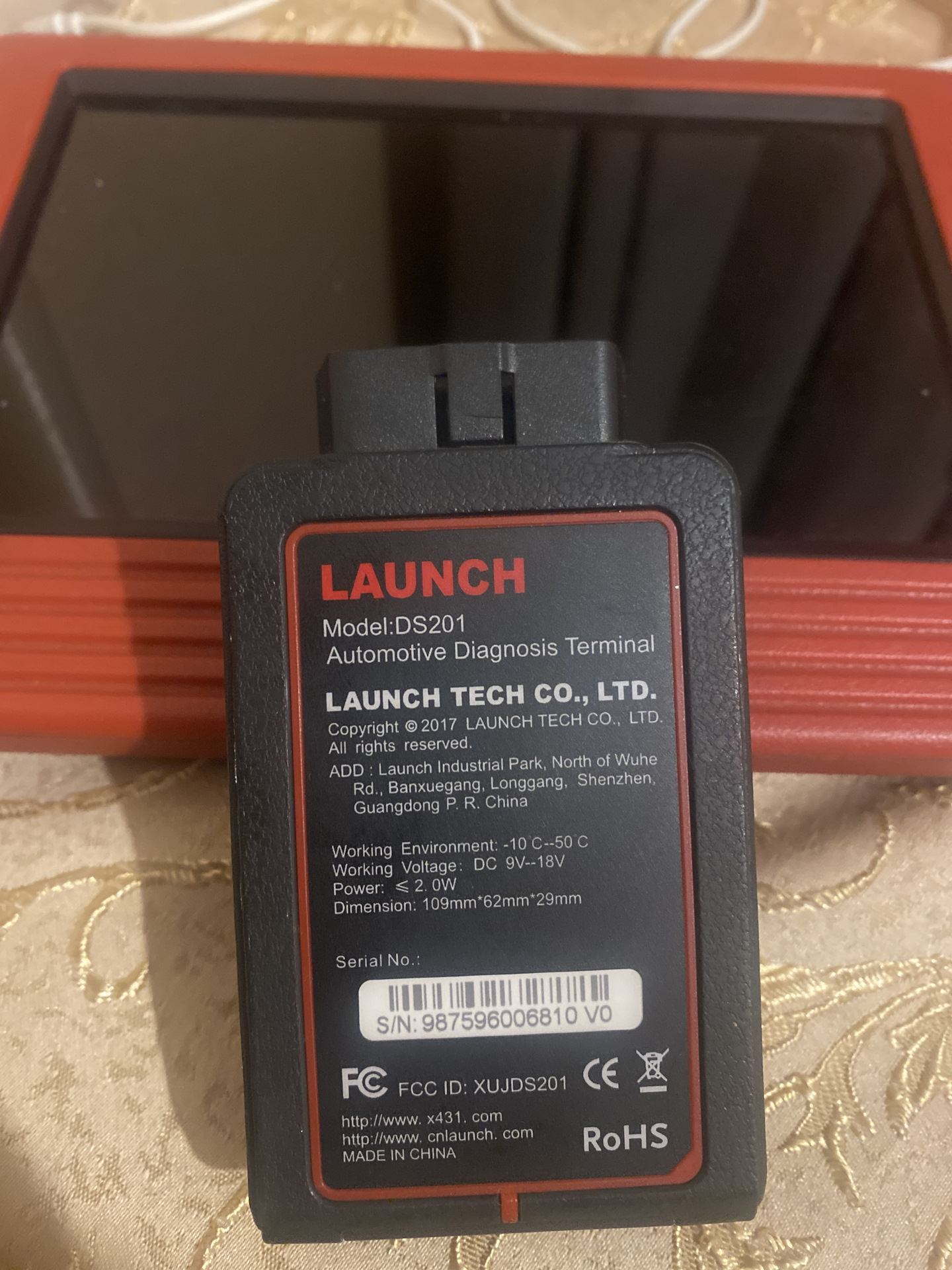

Подскажите пожалуйста этой приблудой могу я активировать какие-то функции ?
Попробовать можно, но всегда есть но…
