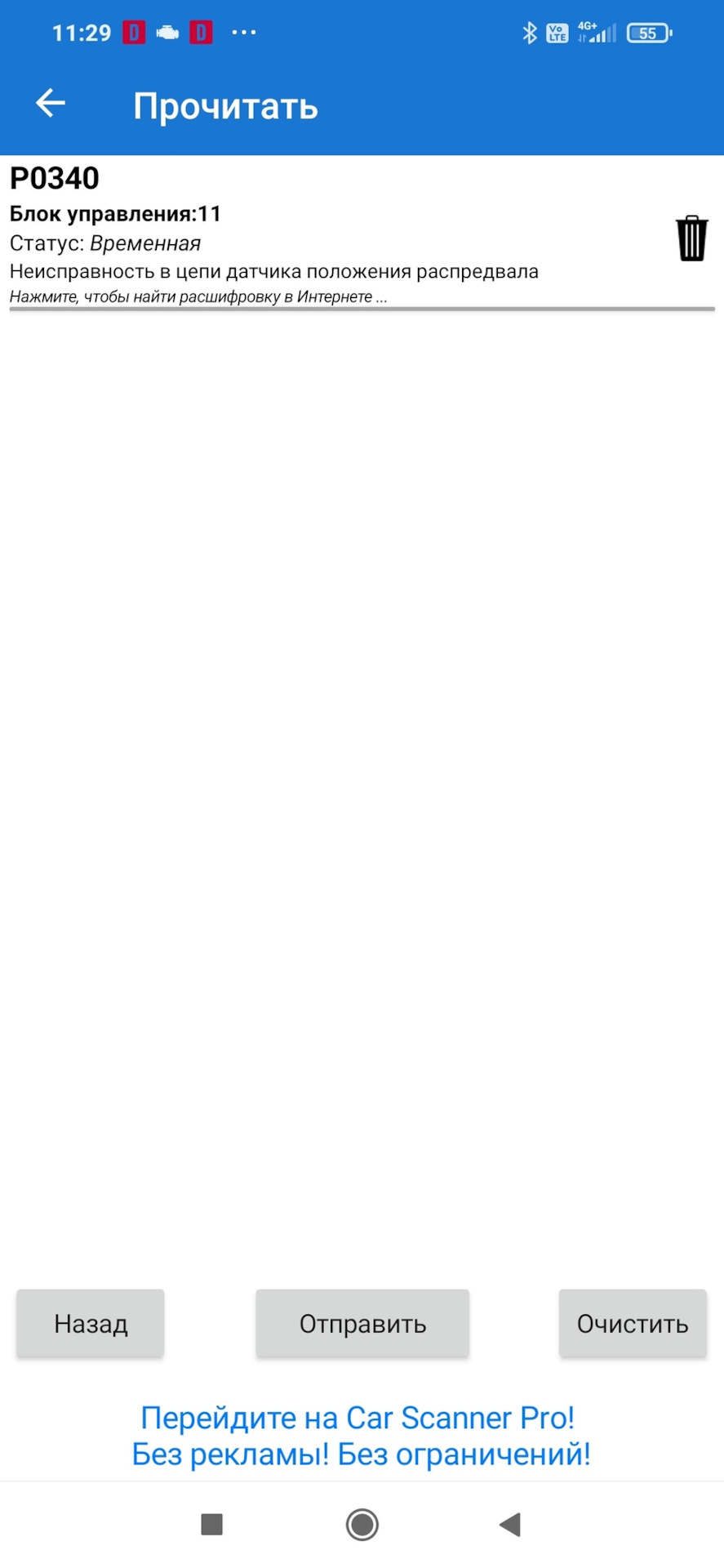

Втыкаю ELM, ошибка следующая:

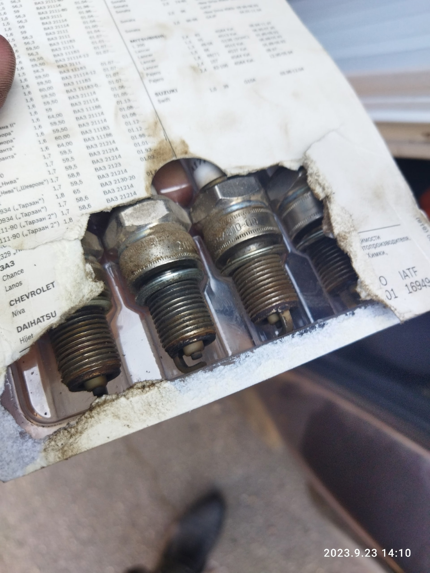

Ну что делать, иду в магазин и покупаю датчик (Автоэлектрика 490 рублей) и за одно новые свечи (ЭЗ 600 рублей). Были конечно мысли по поводу высоковольтных проводов и катушки, но не стал брать. Так же мне сказали скидывай клапанную, проверяй метки — купил прокладку (силикон CS20, 310 рублей).
Вернулся к машине, махнул свечи — состояние старых свечей (слева — 1, справа — 4):

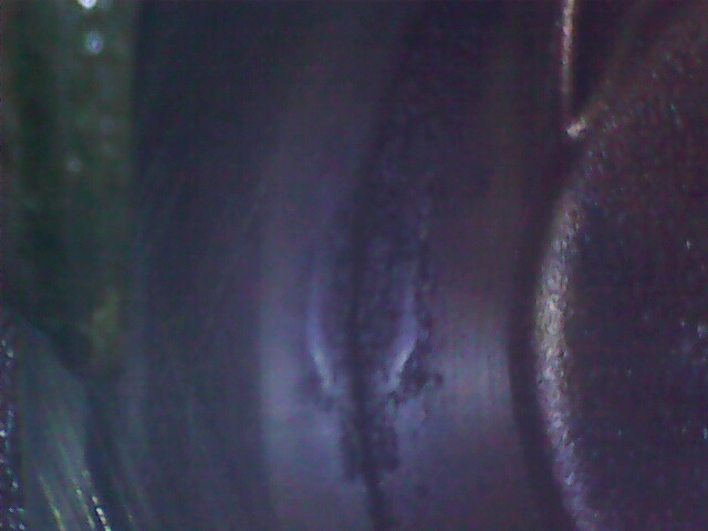

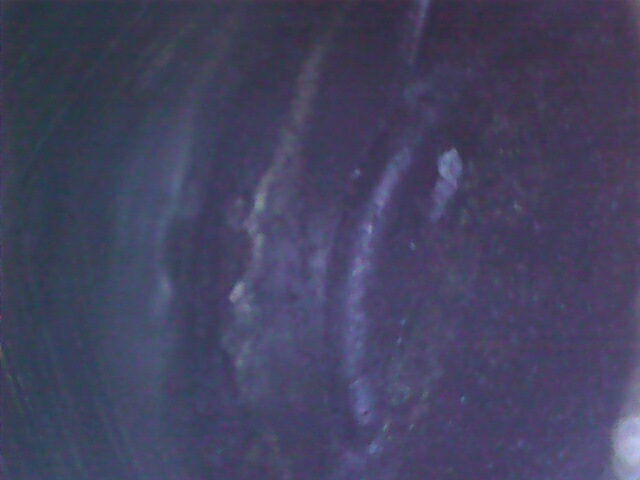

Возвращаюсь (благо от родителей до гаража минут 15 в одну сторону), выкручиваю свечи, вкидываю камеру, картина следующая:
Дальше не полез. Вроде всё около дела. В 4 цилиндре чуть почище, думаю опять туда тосол идёт. У нас на поршнях углубления под клапана?

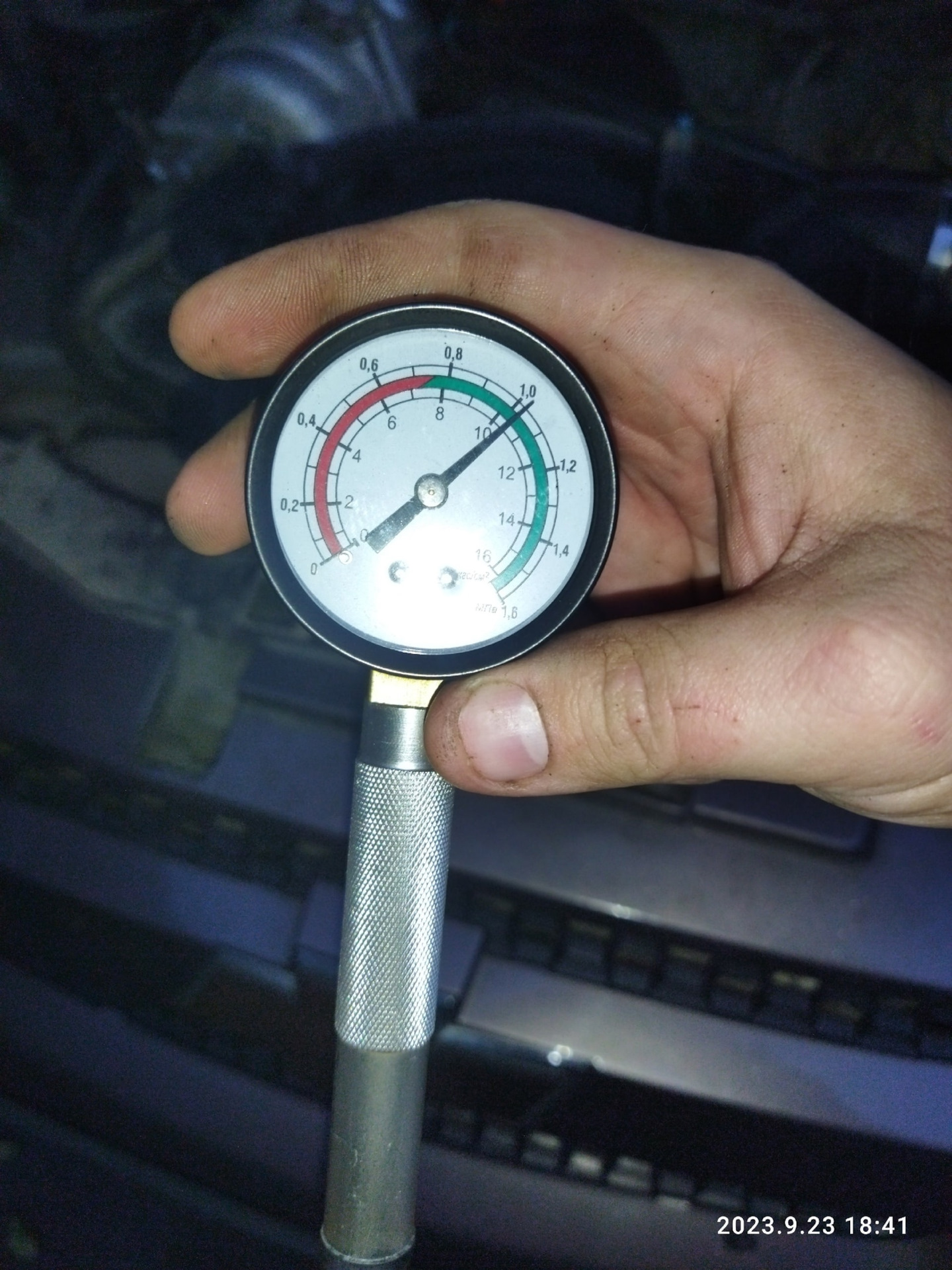

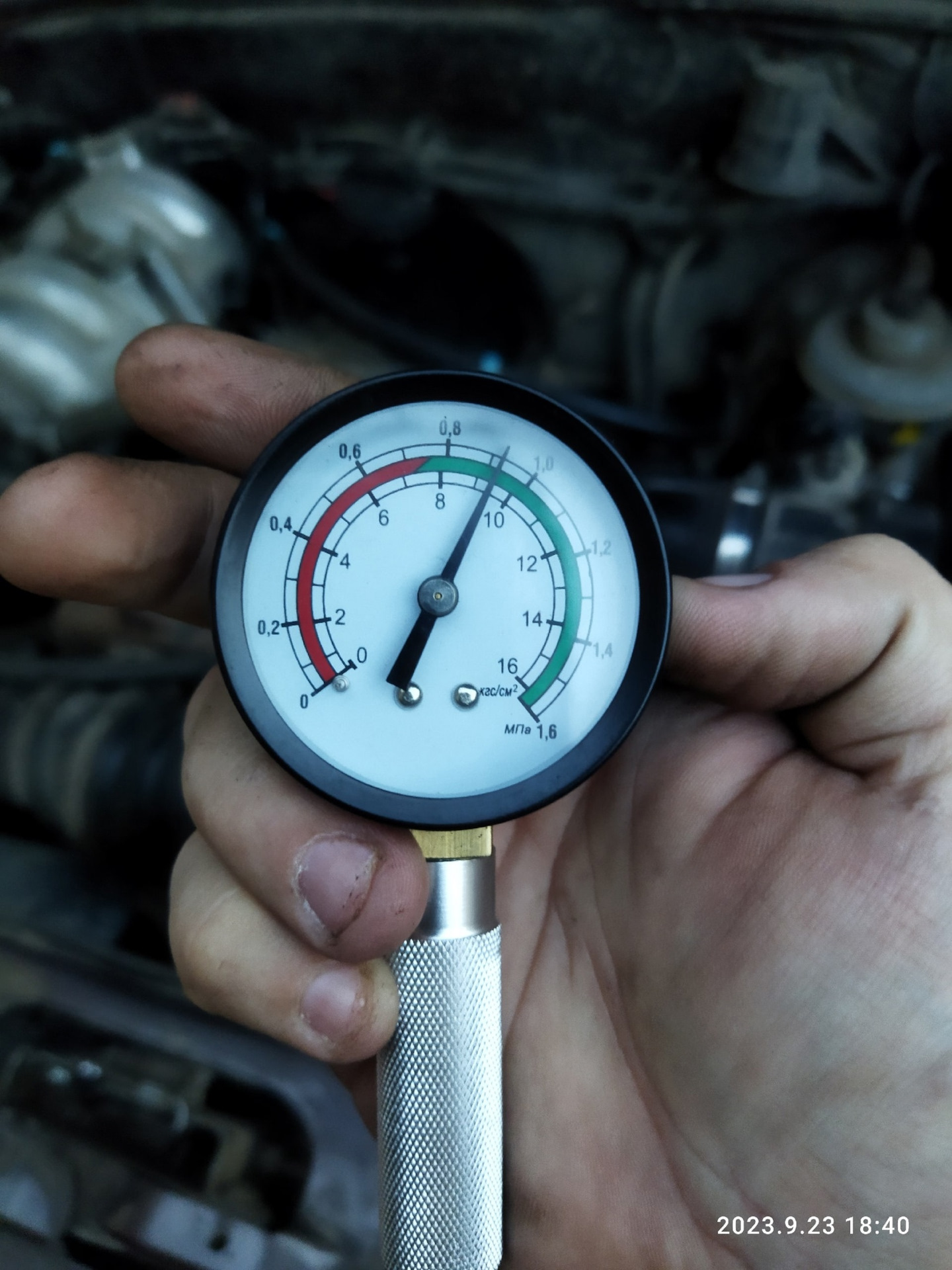

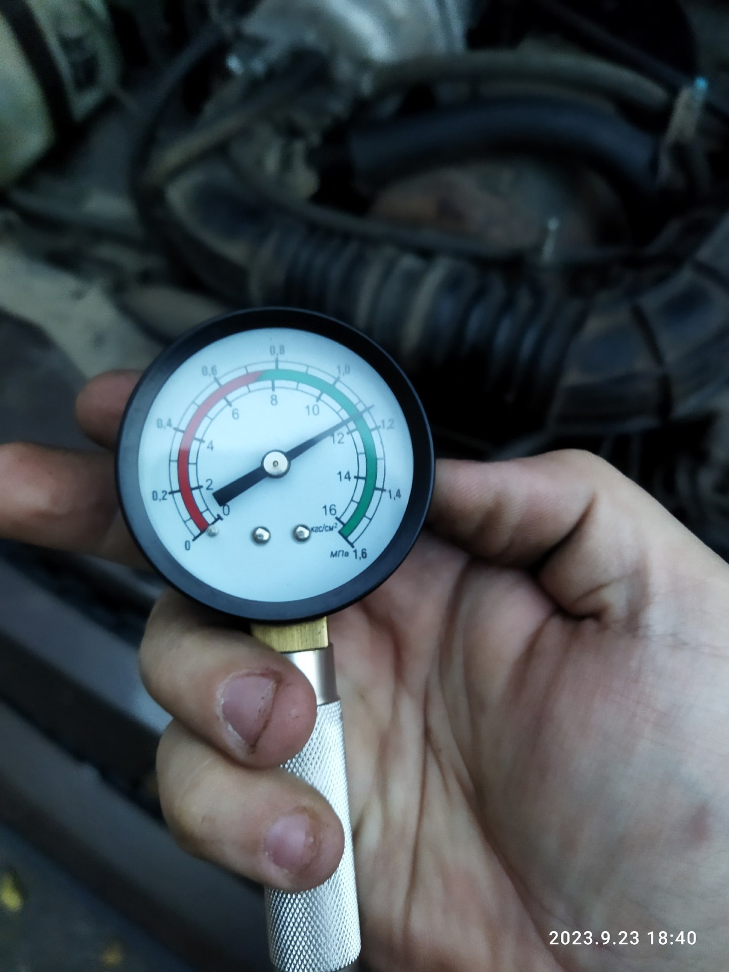

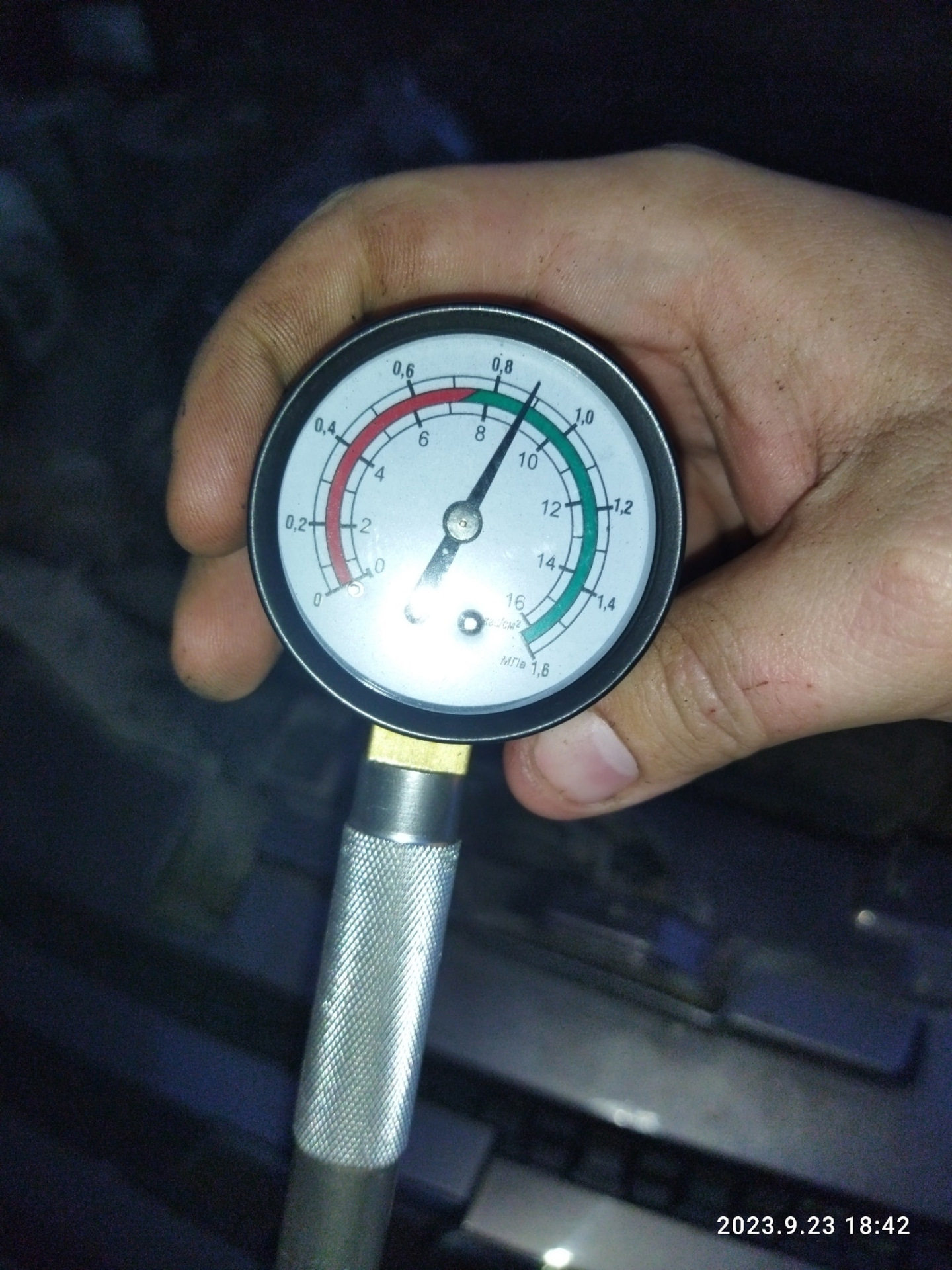

Меряю компрессию:
Компрессия конечно дико разбросанная, но всё же.

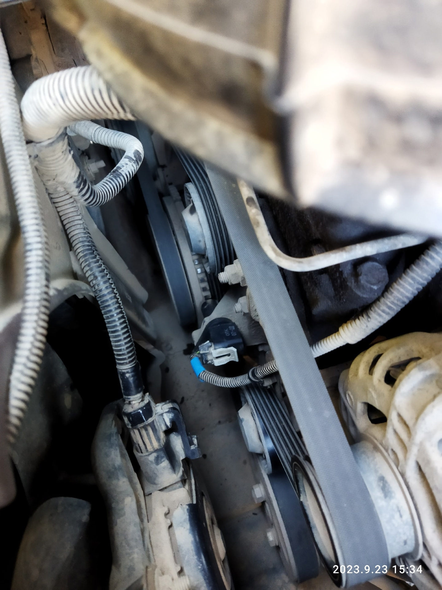

Далее я ставлю домкрат под переднее колесо, поднимаю его, вставляю в свечное отверстие первого цилиндра алюминиевую спицу для вязания, крутим колесо и находим верхнюю мертвую точку. Смотрим где датчик коленвала и где метка шкива (должны совпасть), а у меня совпало с местом где нет зуба (метка через 20 зубов против часовой). Покрутили еще, всё равно не попали на метку.
Говорю отцу, а покрути немного стартер, я гляну на шкив — мне сказали проверяй его, может провернуло и лопнул — отец крутит стартер, а шкив ходит восьмеркой. Ну всё, точно провернуло, метки не совпали и не заводится.

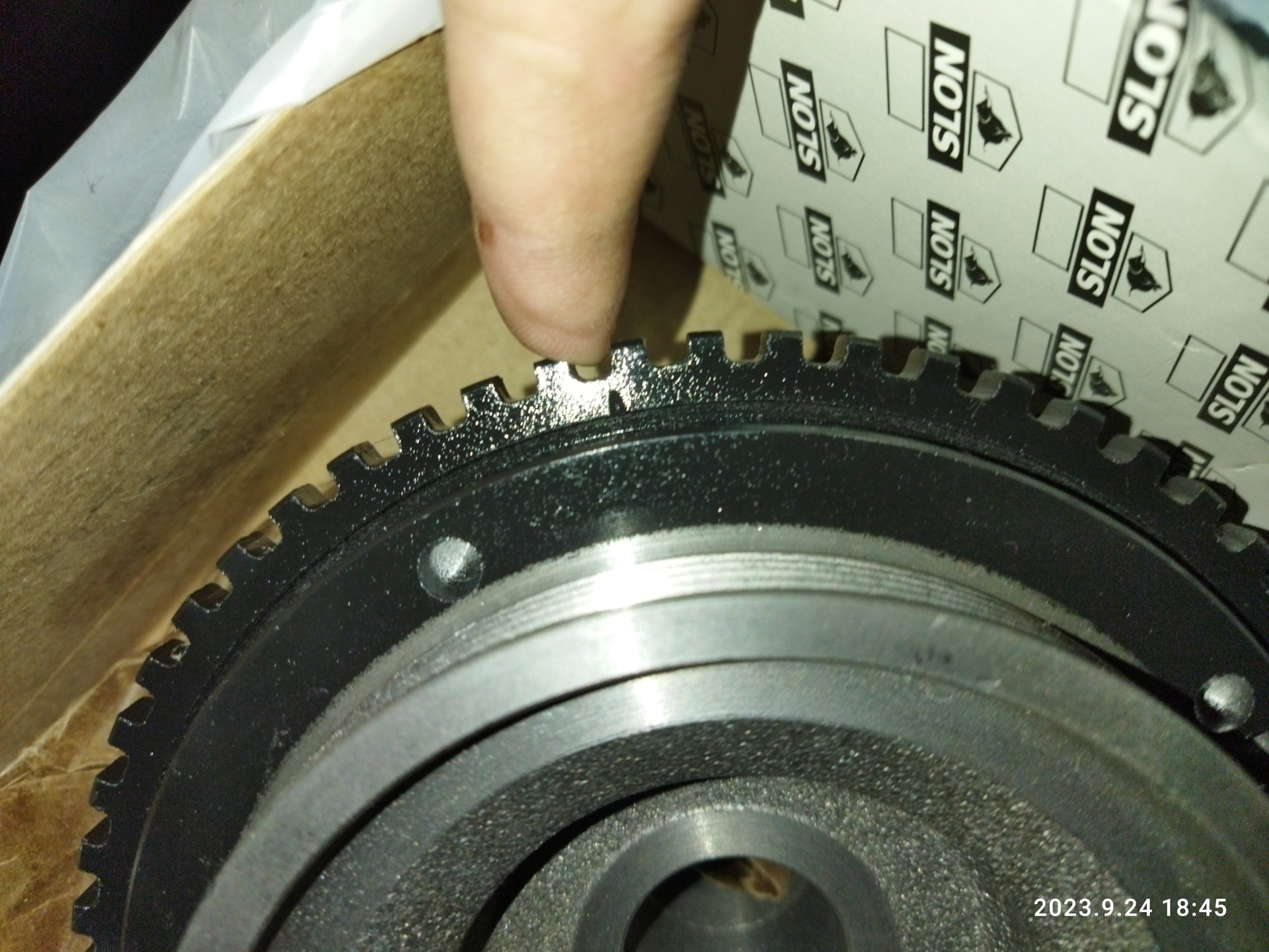

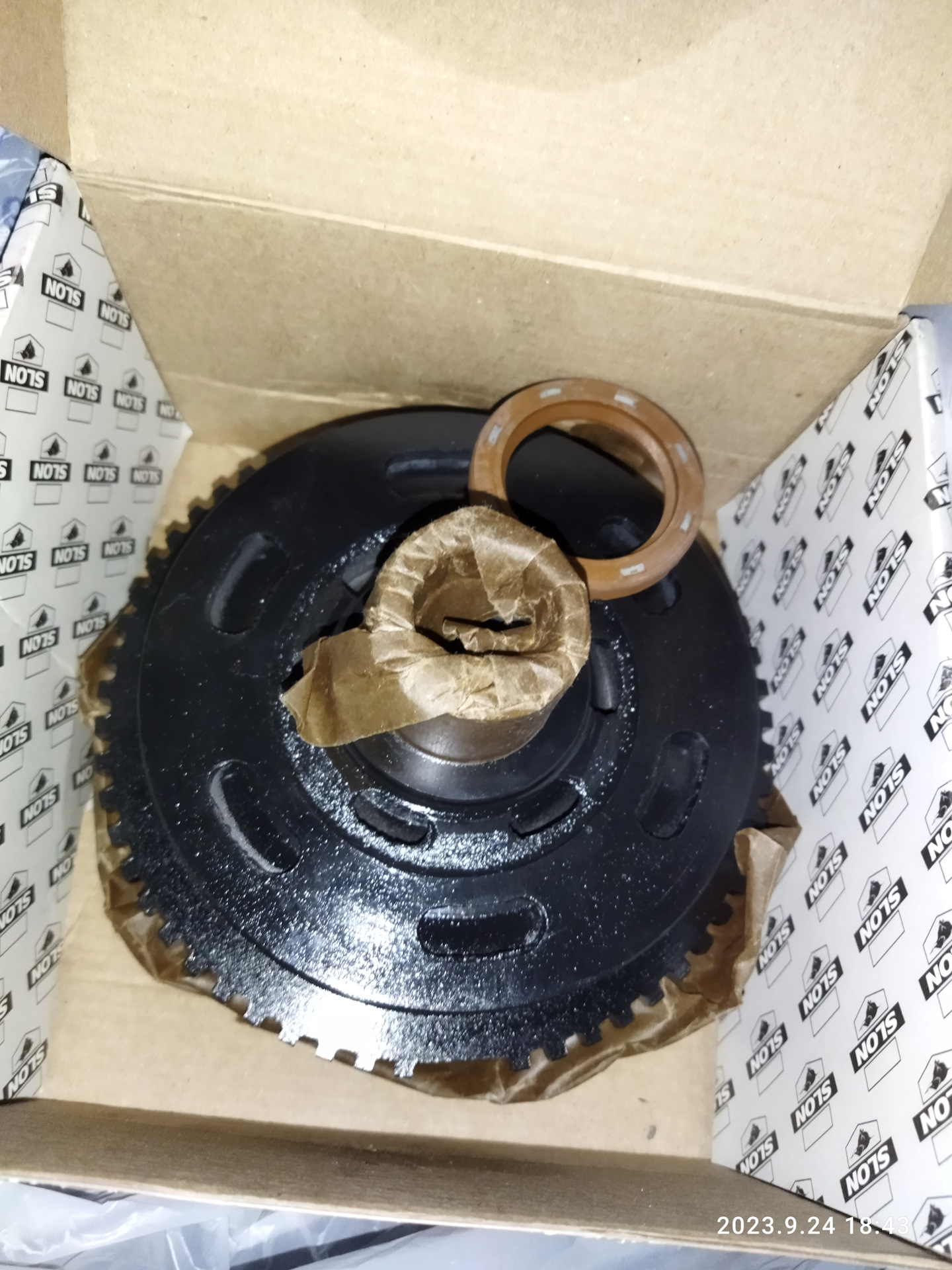

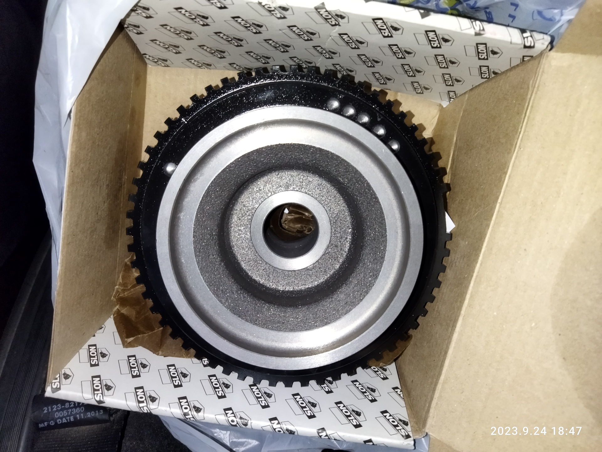

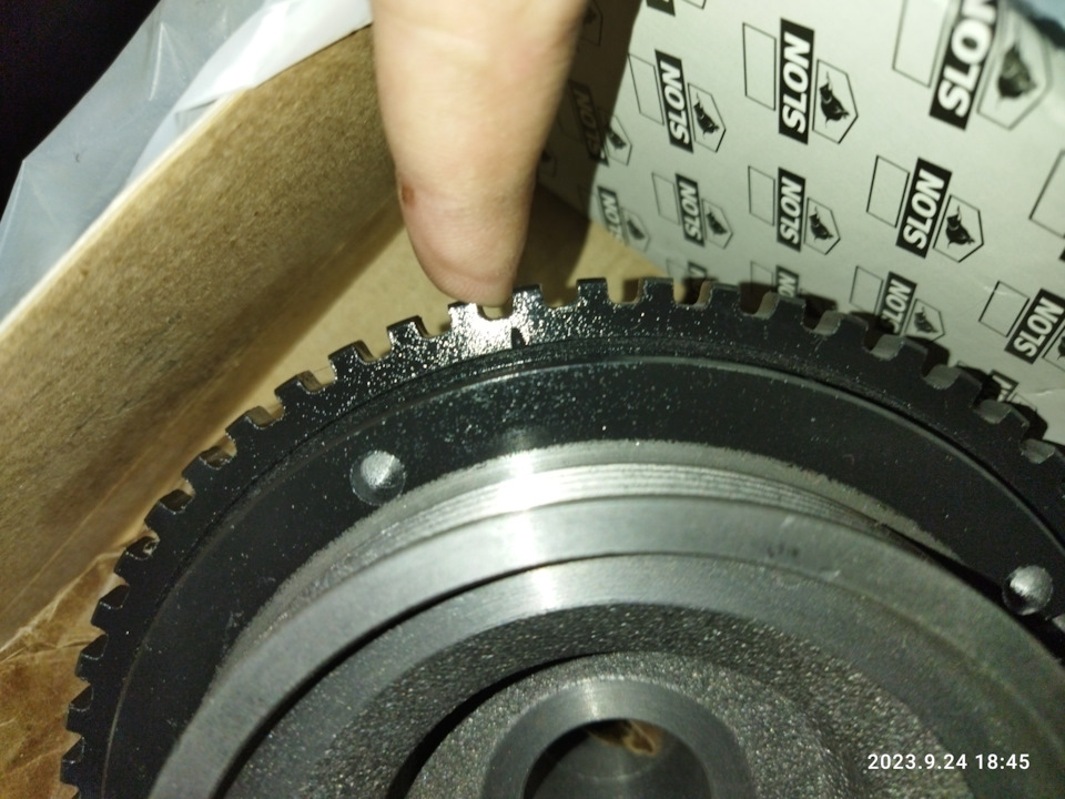

На следующий день (24.09.23) еду в магазин и покупаю шкив (фирмы Slon (под кондиционер) 4600 рублей), шпонку (40 рублей), сальник (170 рублей) и гайку (120 рублей):
Смотрю метку на данном шкиве и как он сбалансирован:

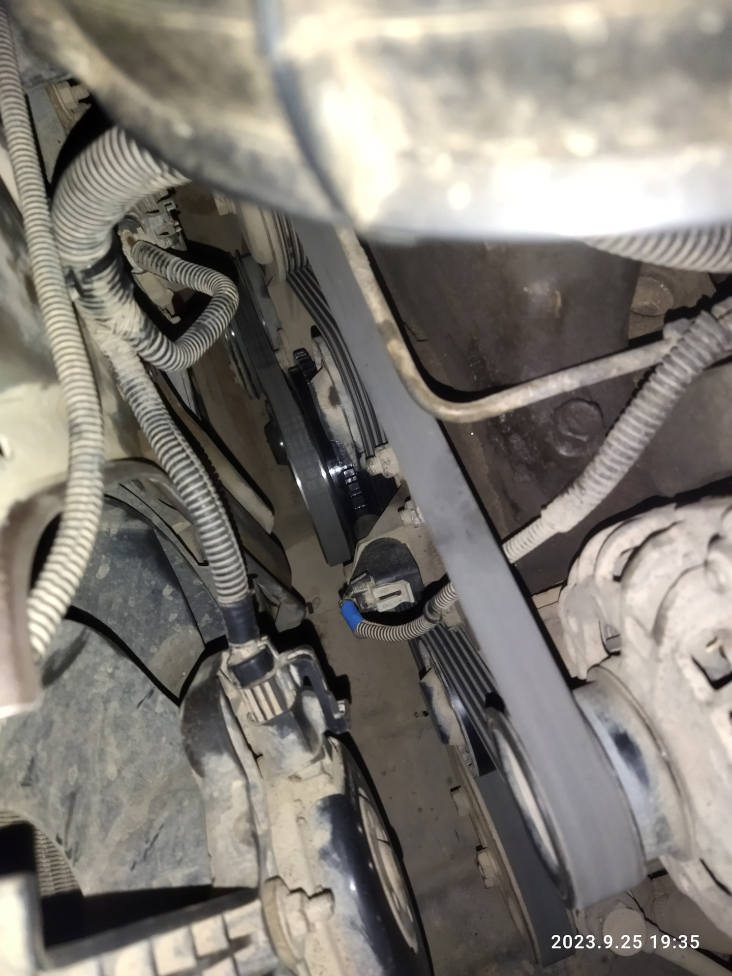

Договариваюсь со знакомыми на сервис и с коллегой, чтобы меня дотащил.
Впервые за 9.5лет меня на чалке тянули:

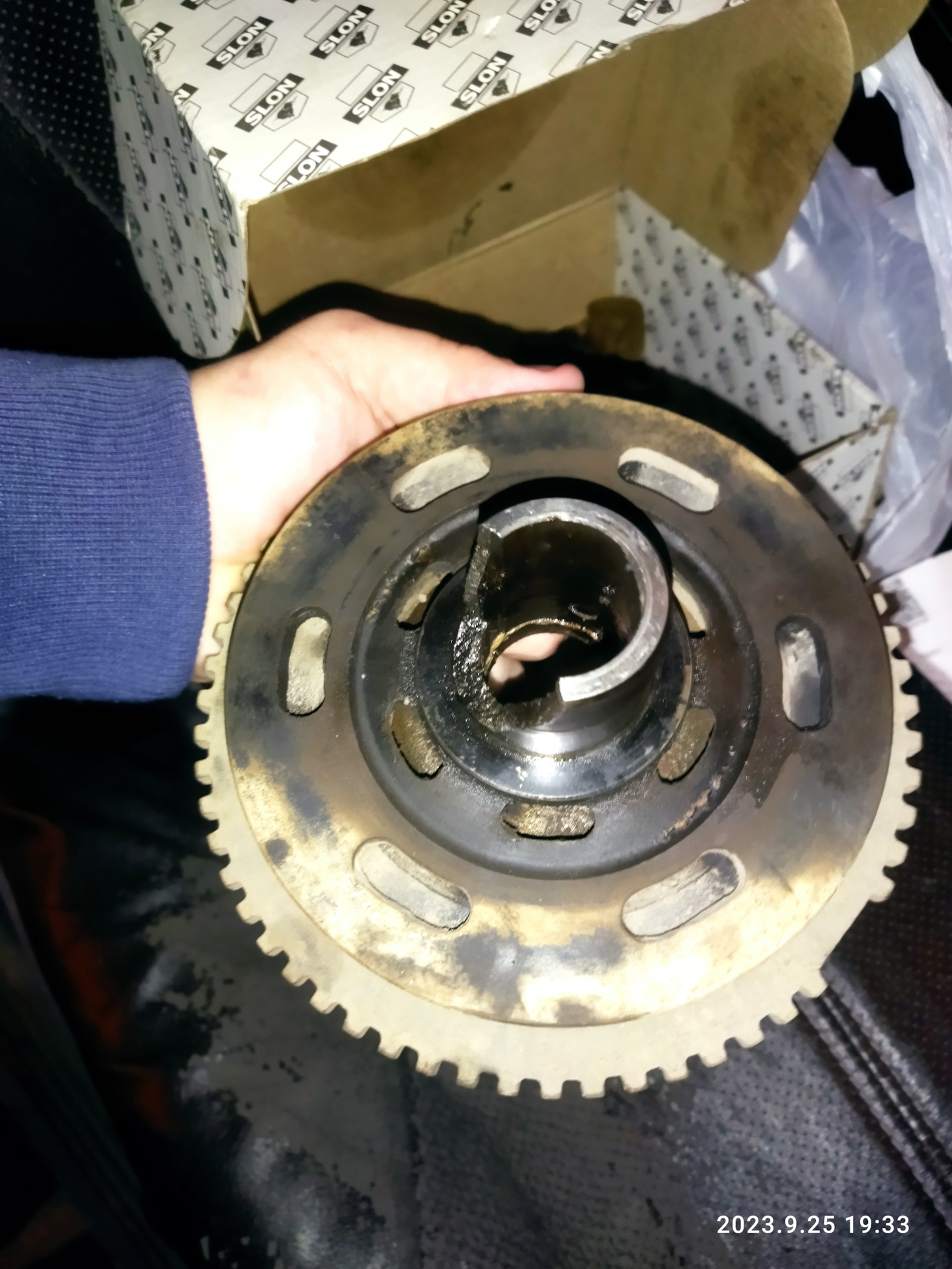

Утром мне уже позвонили и сказали, что это шкив:
Гайку открутили от руки. Шпонка была живая; гайка заводская намного жирнее, чем покупная (её оставили)(жаль не сфоткали); гайку посадили на синий фиксатор (сказали, что дилер при замене цепи посадил её на герметик).
