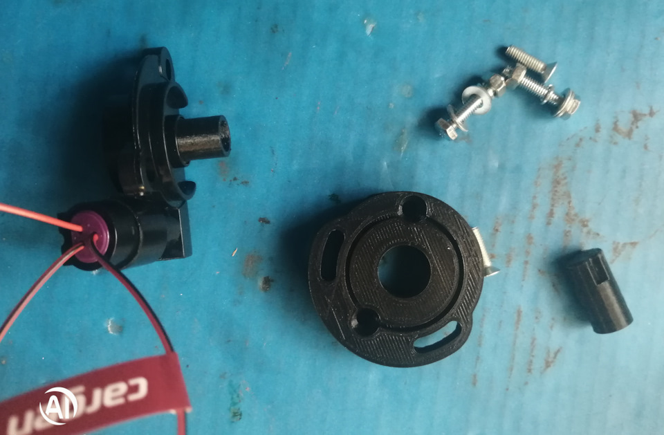

Доброго времени суток!в принципе ДПДЗ мне мозги не делал, но в целях эксперимента, я решил попробовать, так как понимаю что 30 летний датчик может выйти из строя в любой момент!
Шерстя Авито я нарвался на объявление где продавали сделанную на 3Д площадку под ДПДЗ ланоса, я ее прикупил(ссылка на авито в комментариях)

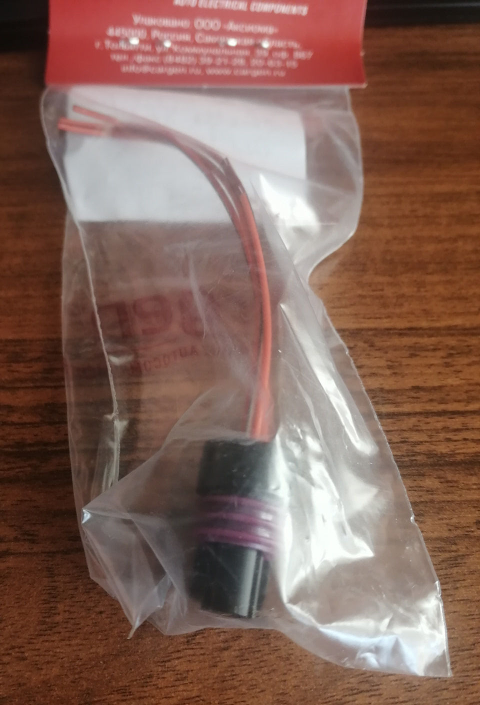

Также прикупил Разъем ВАЗ-2108-2110 для ДПДЗ
Ну, что я могу сказать, первый запуск был с пол пинка, ничего не крутил обороты 1000 -980, сбросил клему, минут через 30 одел на место, завелась отлично, по трассе никаких проблем, подхваты как и на родном, просто супер все работает !

ВНИМАНИЕ-перед установкой площадки и ДПДЗ обработайте винтики и болтики фиксатором резьбы
я поставил без фиксатора и все разболталось и машина начала глохнуть, хорошо у меня всегда с собой мультиметр и ключи, быстро починил!

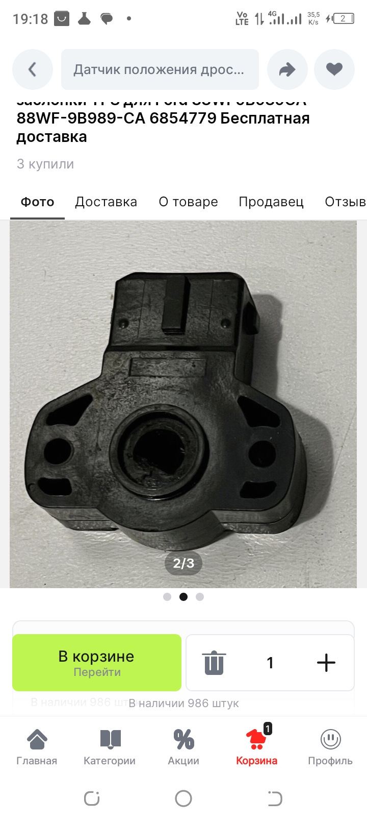

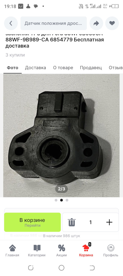

Также прикупил вот такой дпдз от форда но он крутится в другую сторону, и что самое интересное на Эмексе написано, что он для ОНС и Донч, не ведитесь это ошибка!

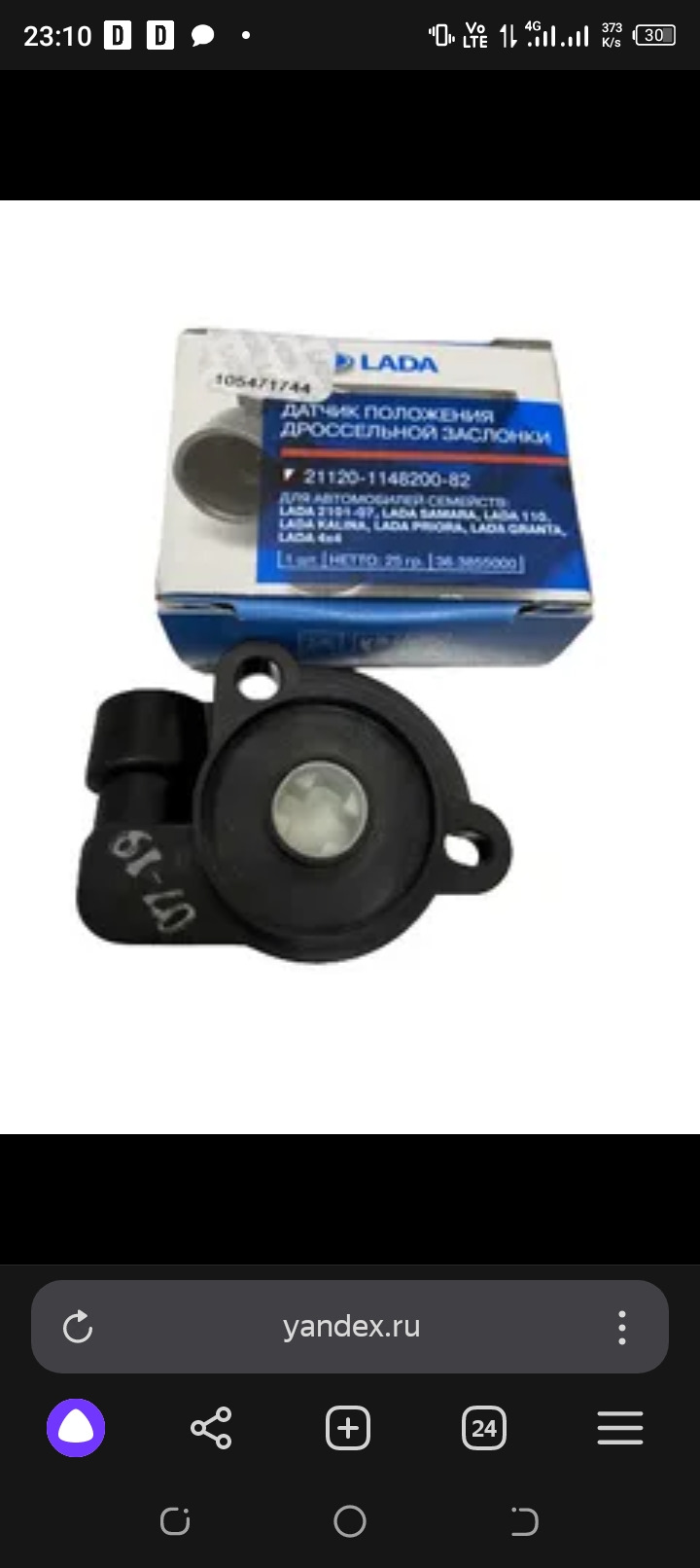

www.wildberries.ru/catalog/146078604/detail.aspx
Это он? Купил вазовский вчера. Он для переходника не подходит и вращение у него в другую сторону
да у меня стоит именно этой фирмы!именно он!ну печально что купил!(
Dimok96l
но вот эти переходники пластиковые и втулка, это увы шлак!только железо выдержит!
То есть вы потом переделовали?
мне хороший человек сделал переходник их алюминия, а вот втулка осталась из пластика, и она делает мозг, ее тоже надо делать из алюминия или железа!
Понял понял. А я вот заказал с авито переходник как на фото у вас. Но ещё заказал попробовать с алика датчика с виду такой же
ну накройняк ты сможеш сделать переходник из алюминия по чертежами пластикого переходника!
даже внутренность другая!
Dimok96l
я ведь и картинку поставил чтоб видели что подходит а что нет!) и ты умудрился купить не то!)
Купил вчера, а ваш пост сегодня прочитал. Поспешил.
да, к сожалению так бывает!(
похож!
Да
я брал на валбересе!)

Отличный отчёт, я когда покупал датчик не знал что есть разные переходы на шток дросселя, поэтому пришлось его допиливать напильником и пластину купленную позже пришлось дорабатывать по толщине т. к. датчик был уже запилен
спасибо! по сути только один датчик подходит нам это от ланоса 1.5, уже проехал 400 километров, на этом датчике все отлично!
