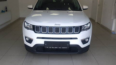

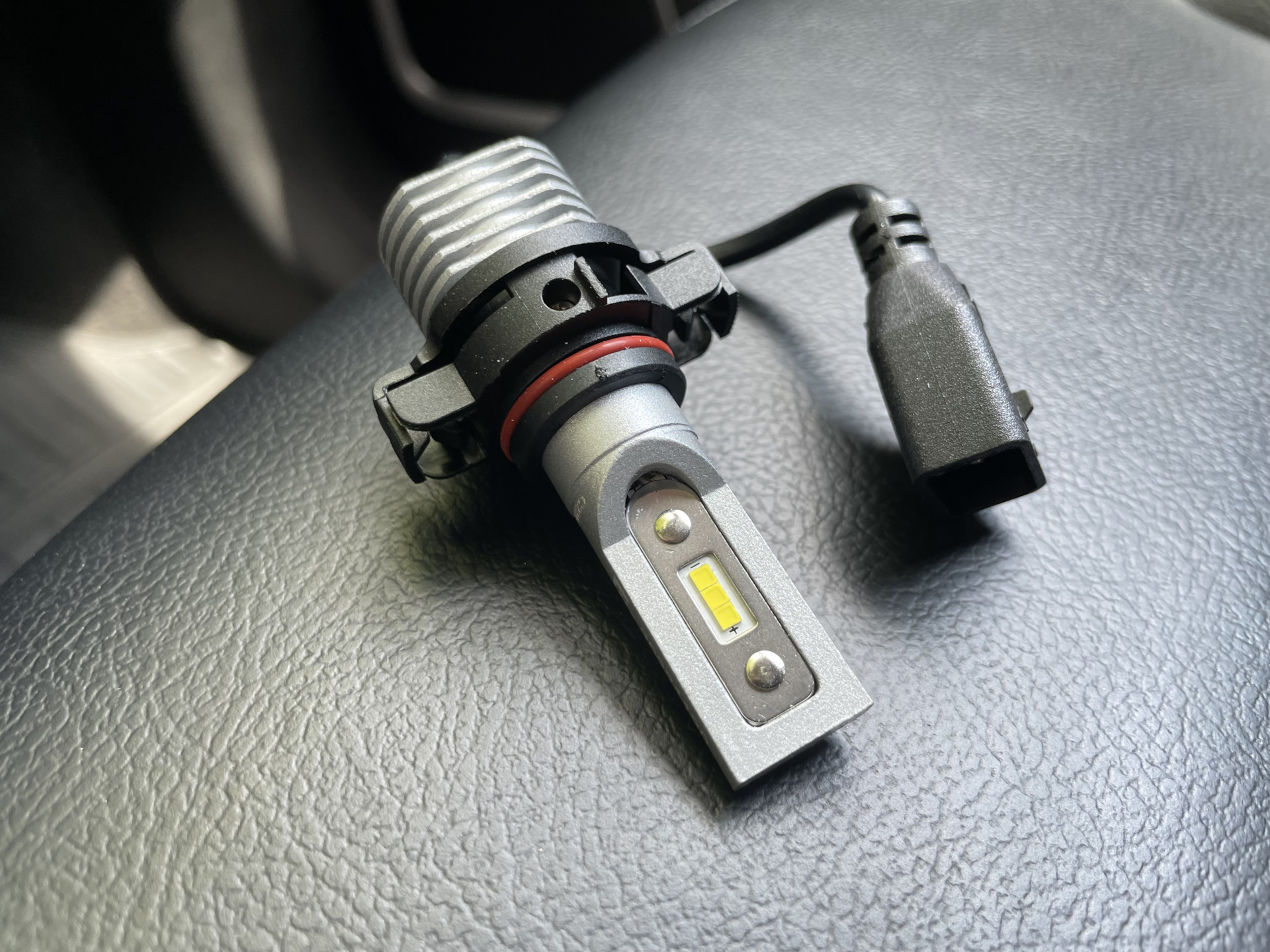

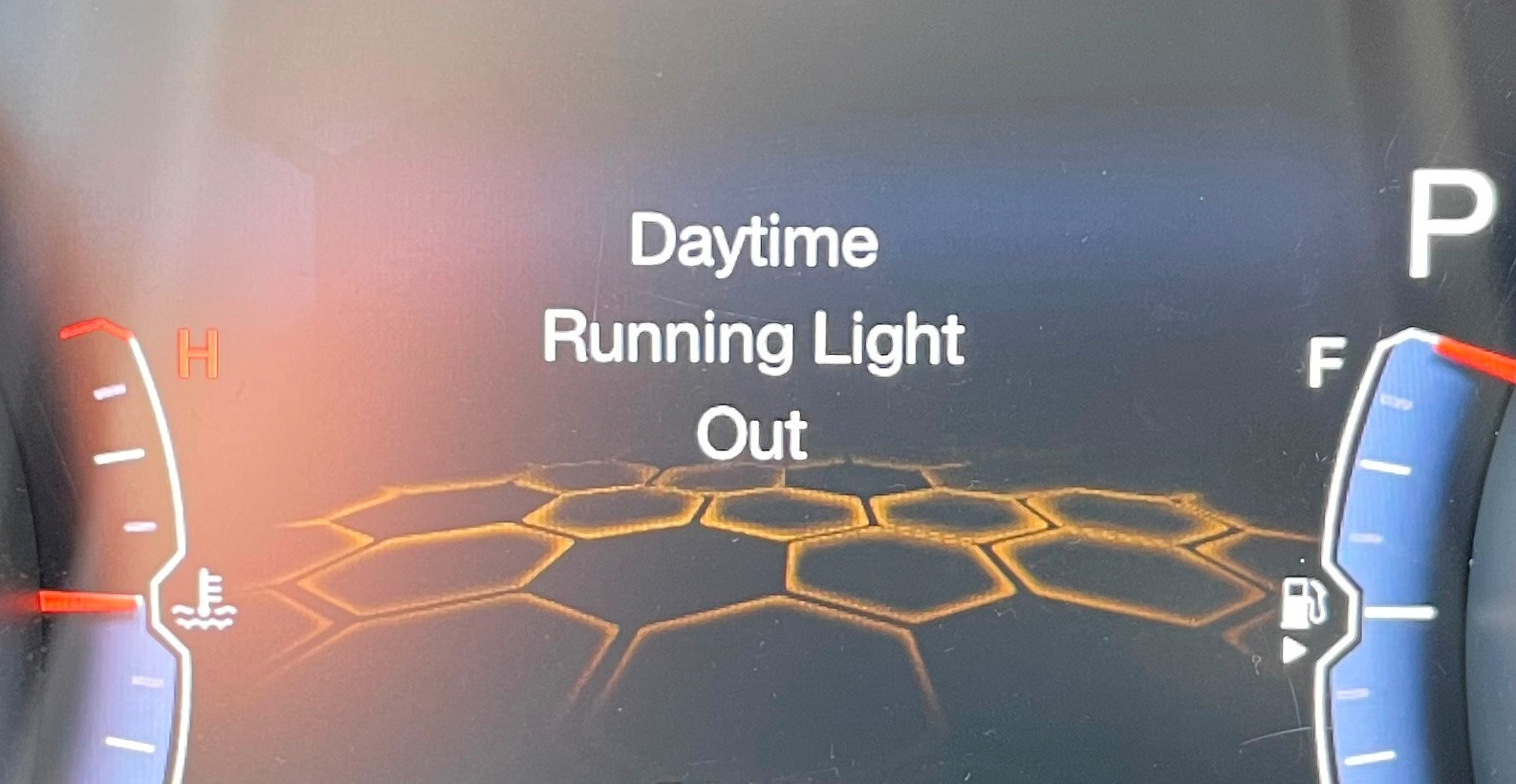

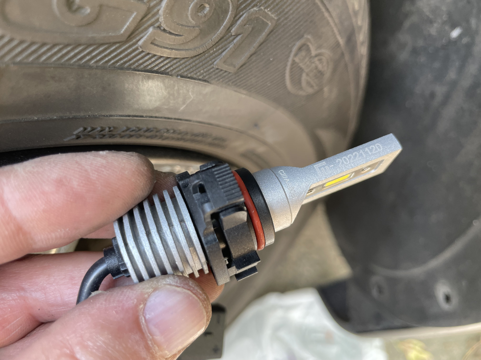

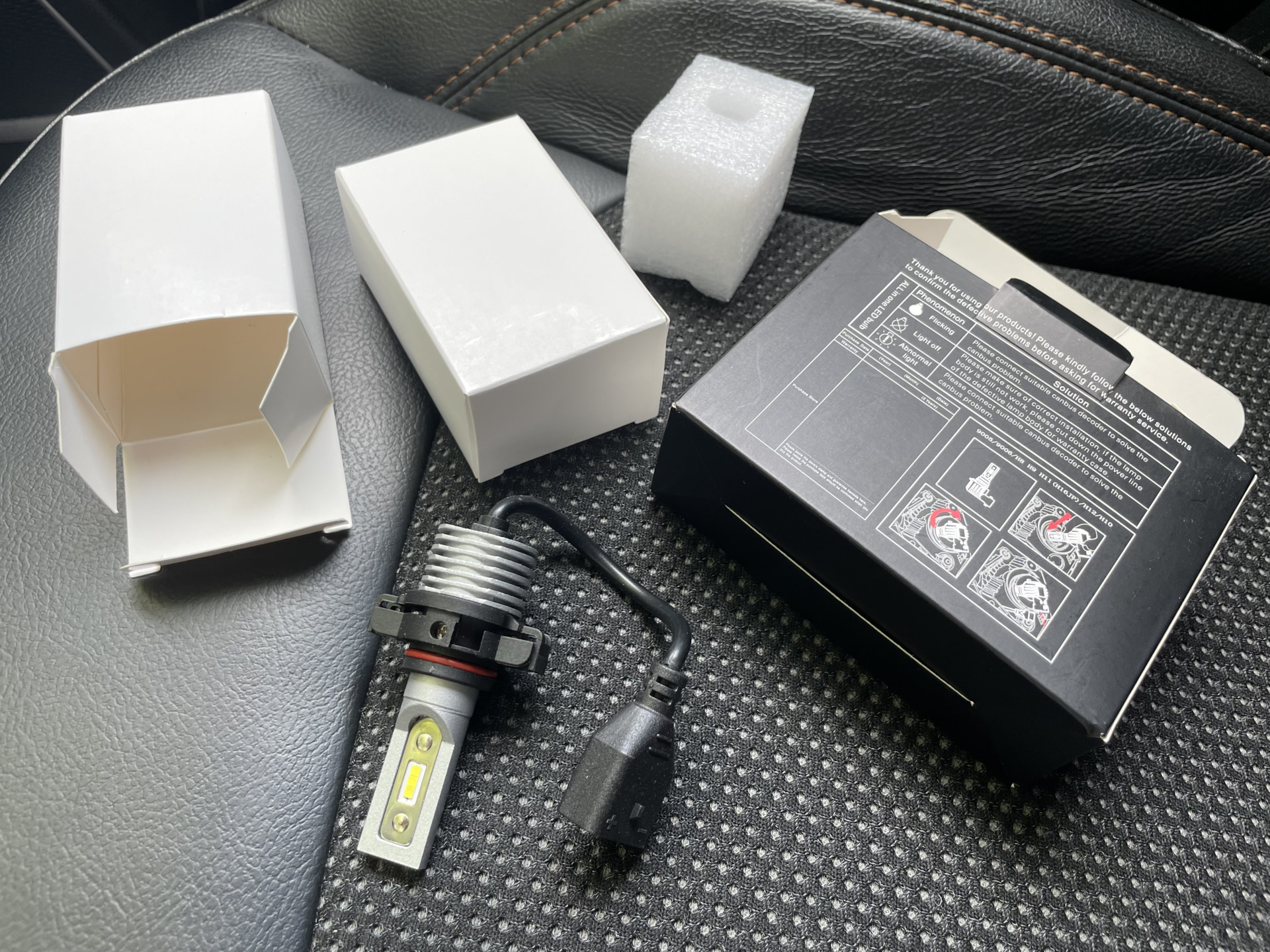

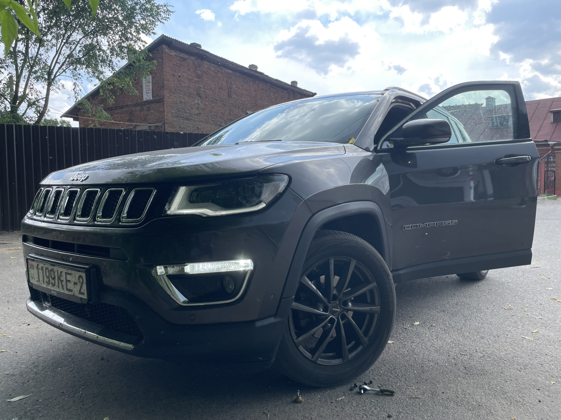

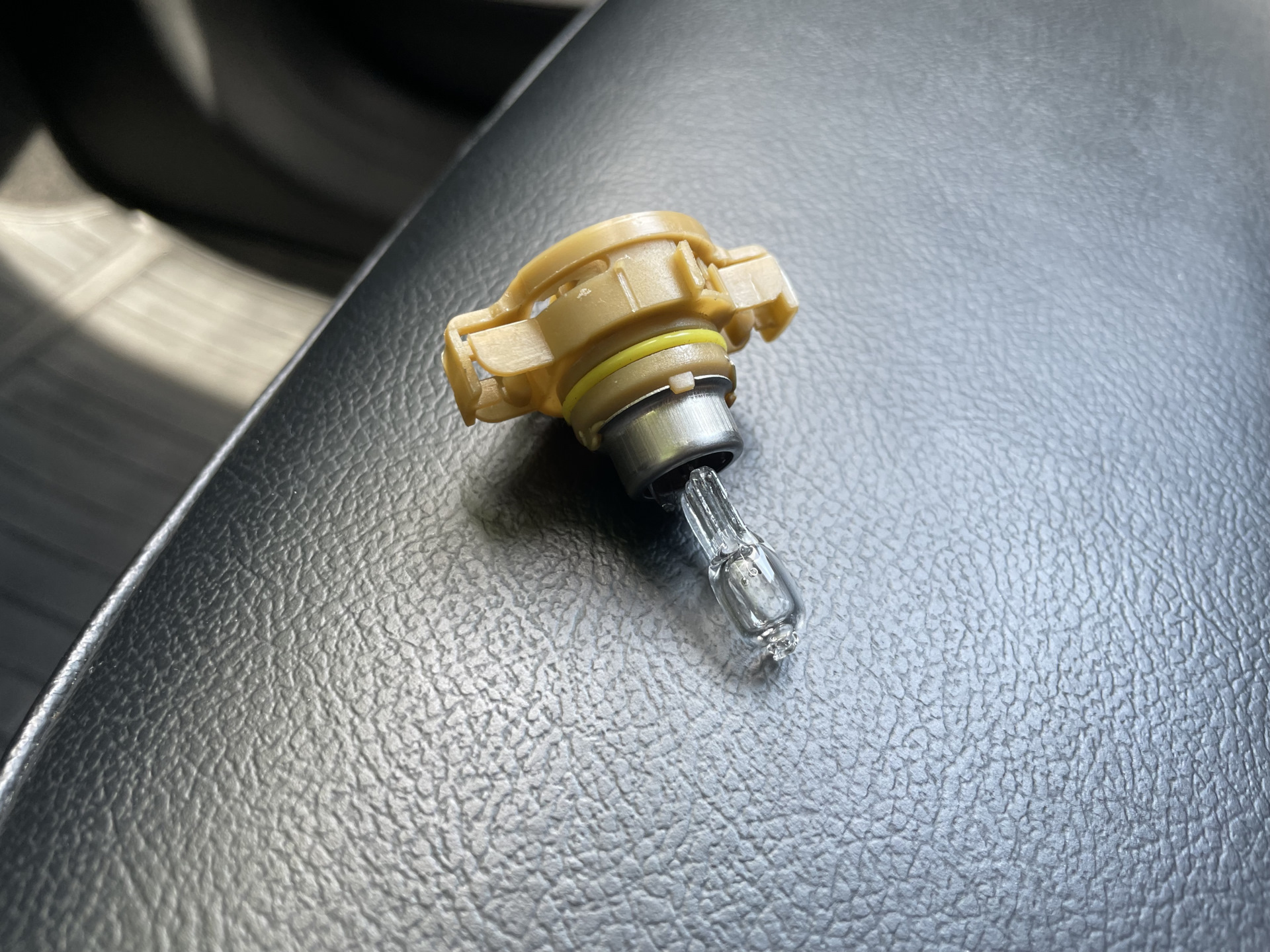

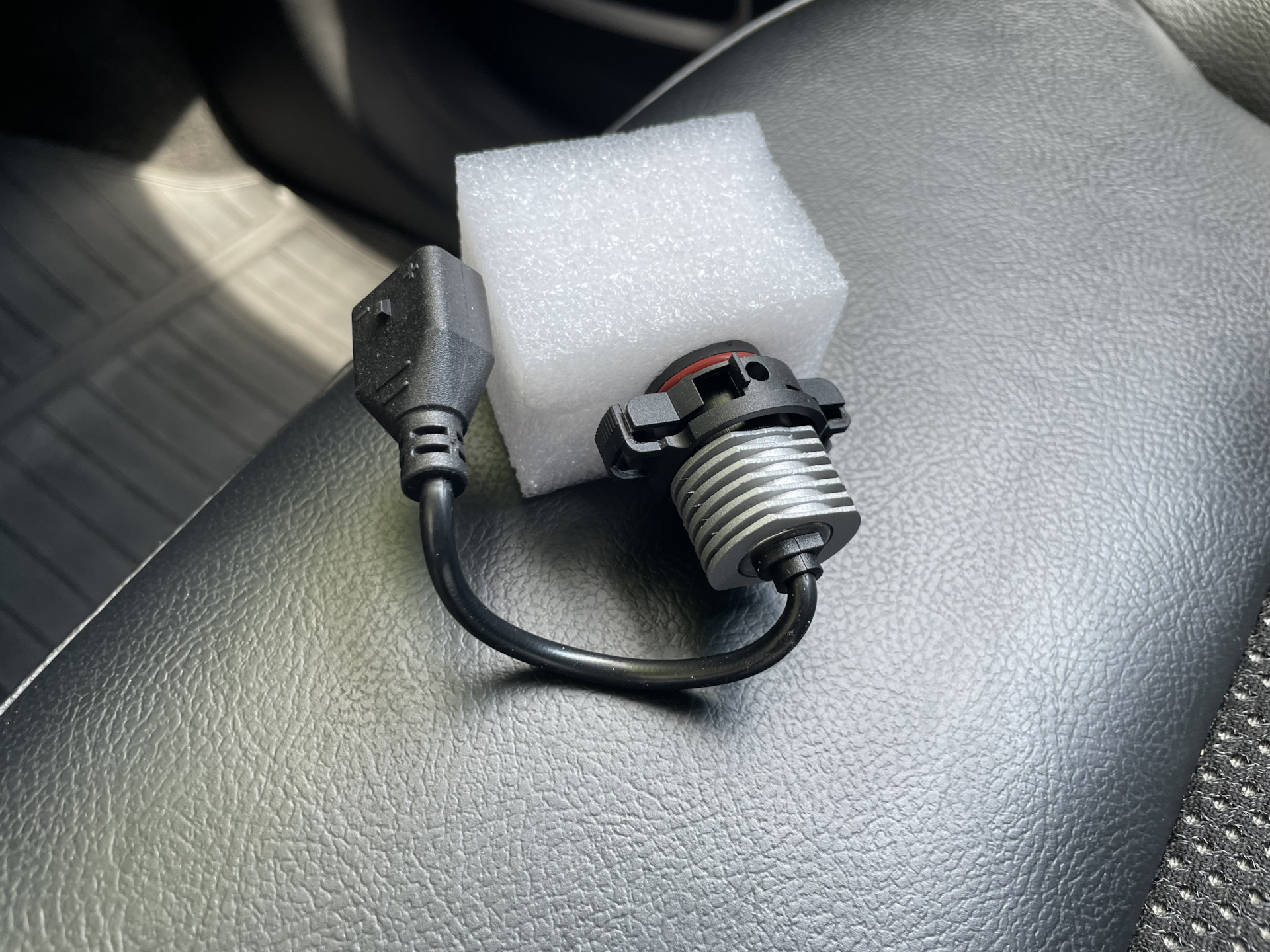

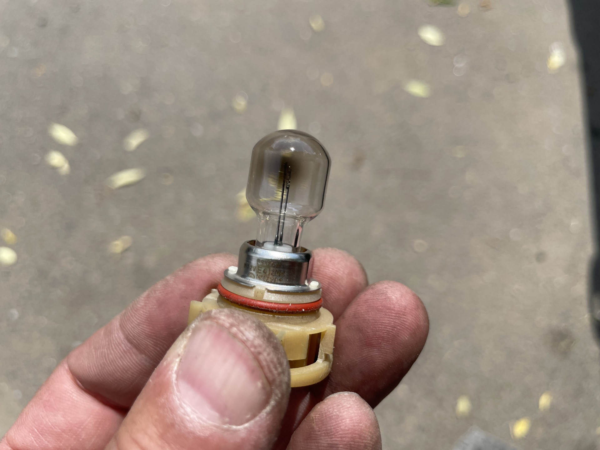

Получил сообщение от своего Jeepa, который поставил меня в известность, о том, что перегорела лампочка дневного света. Частично вскрыл подкрыльник и извлек перегоревшую штатную лампочку. Штатный свет ДХО скажем прямо не сильно радовал, смотрелся с основными белыми ресницами и линзами фар несколько обособленно и выделялся из общей картины)… Скажу сразу, что муки выбора меня не мучали, заехал в магазин, проконсультировался и купил исходя из наличия и совета продавца. Характеристики штатные PSX24W LED5000K 3600Lm 12-24V

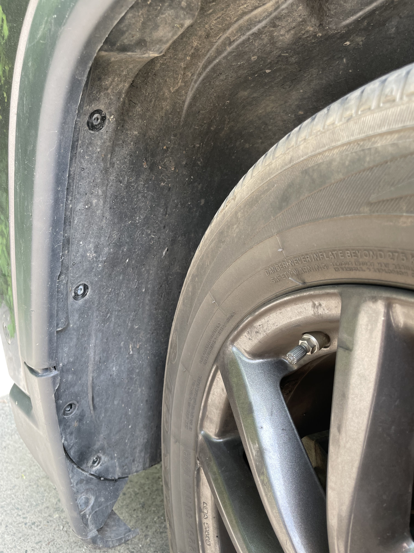

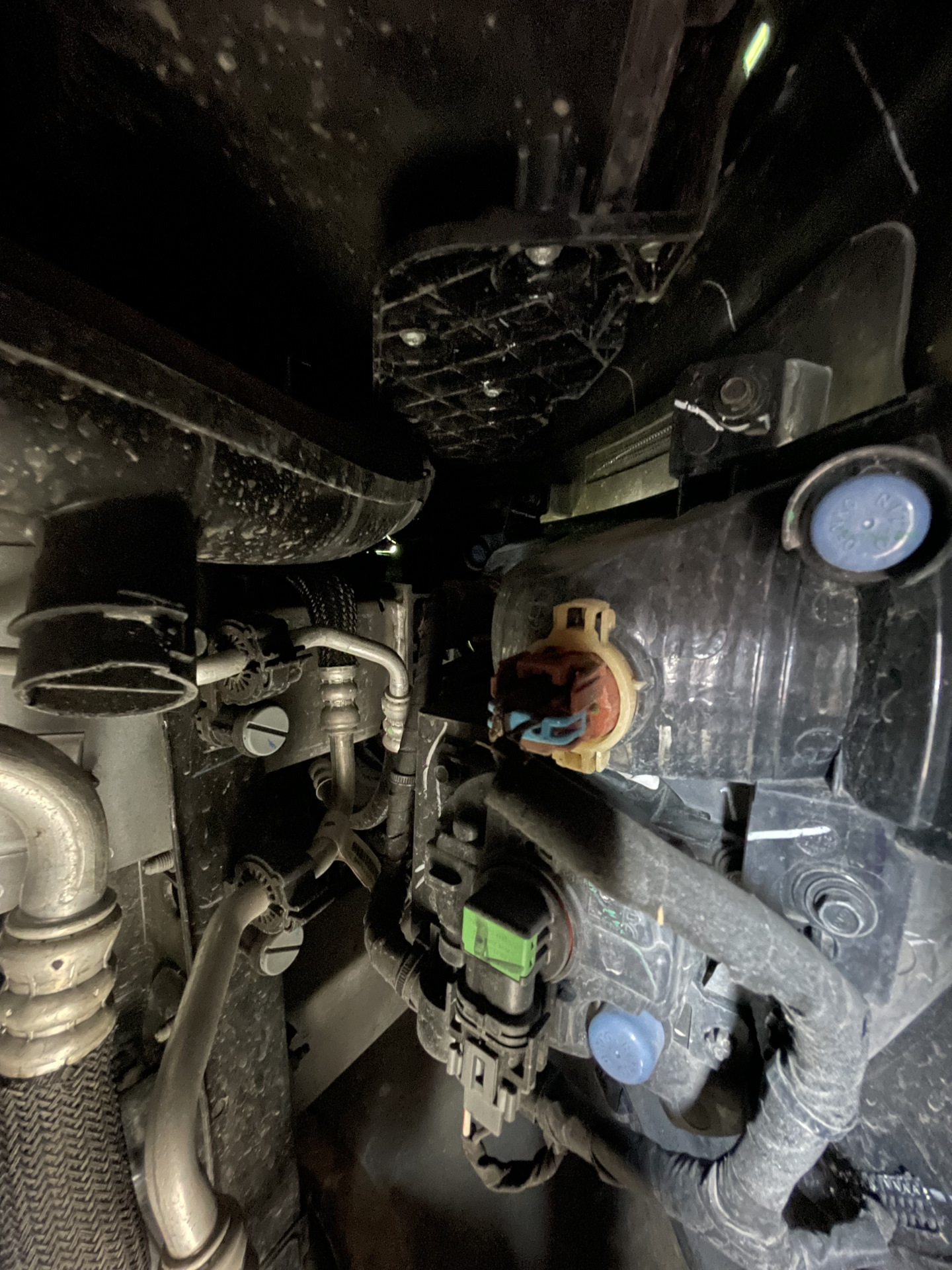

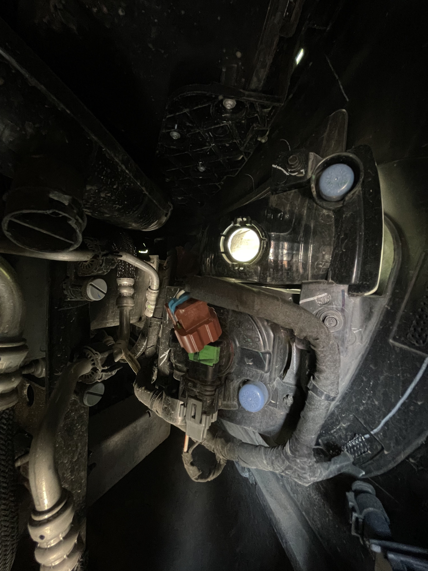

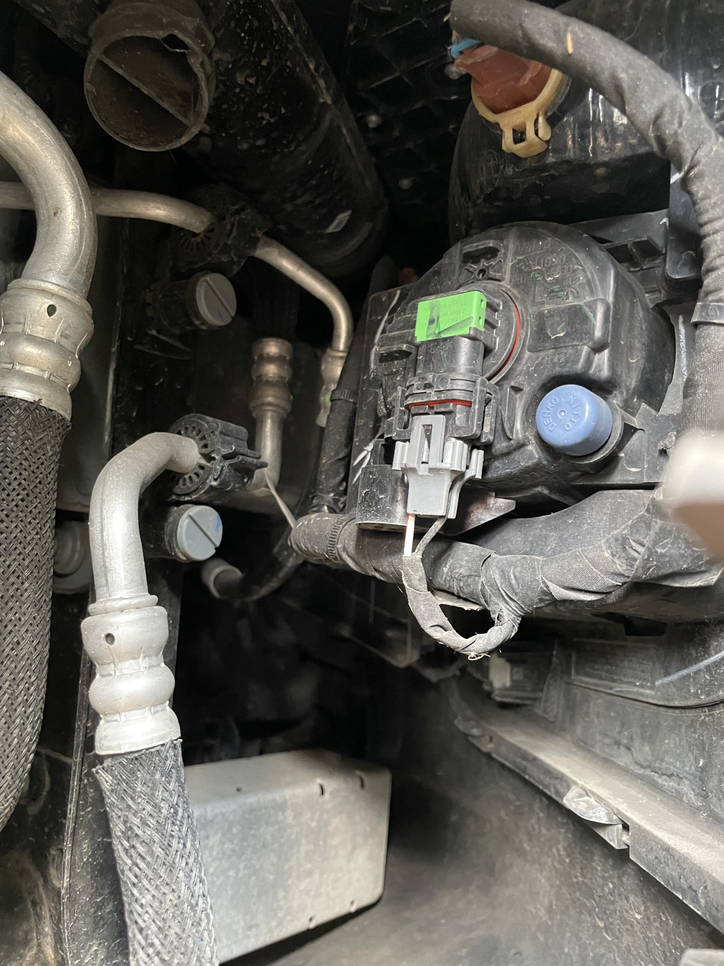

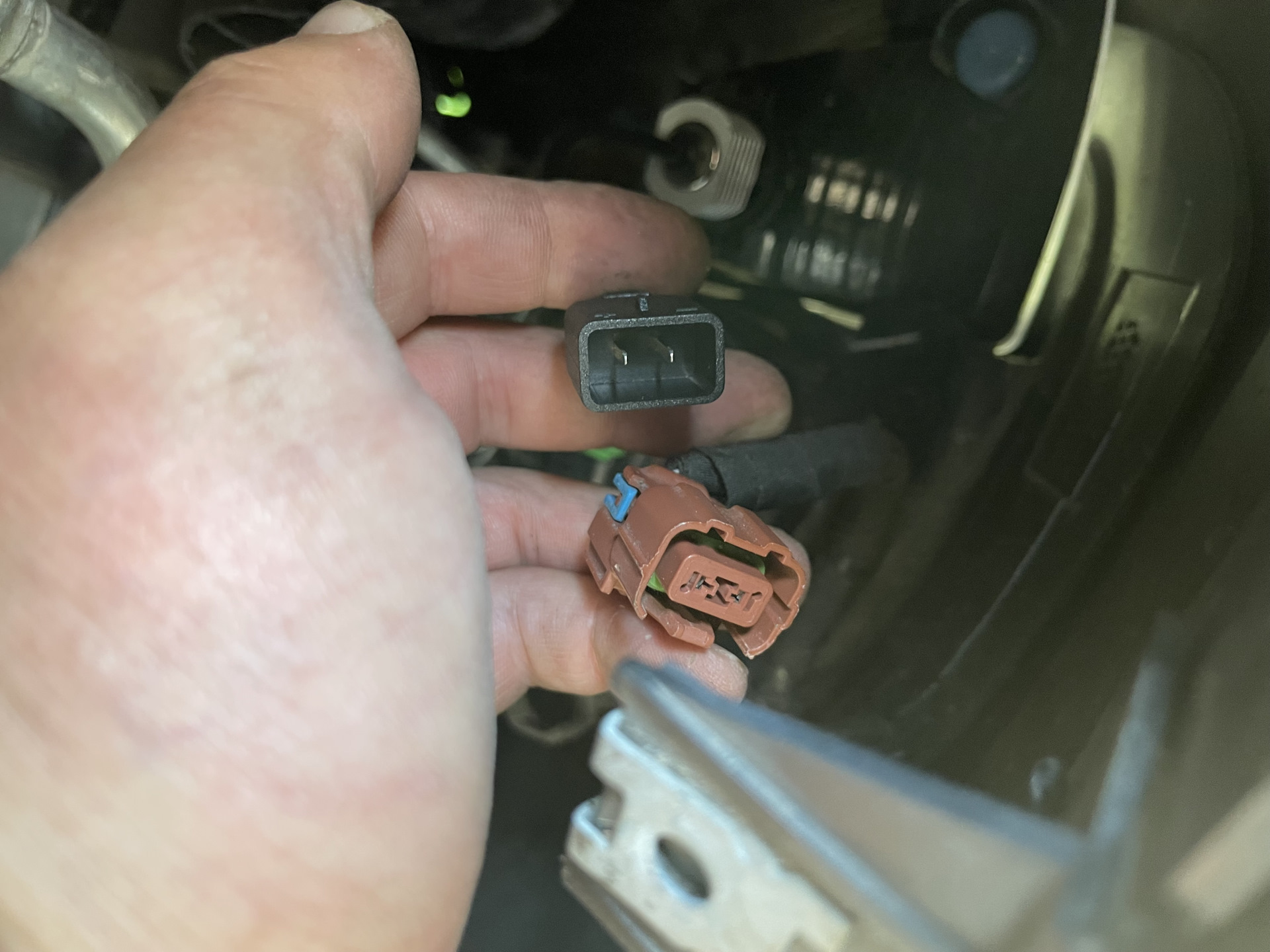

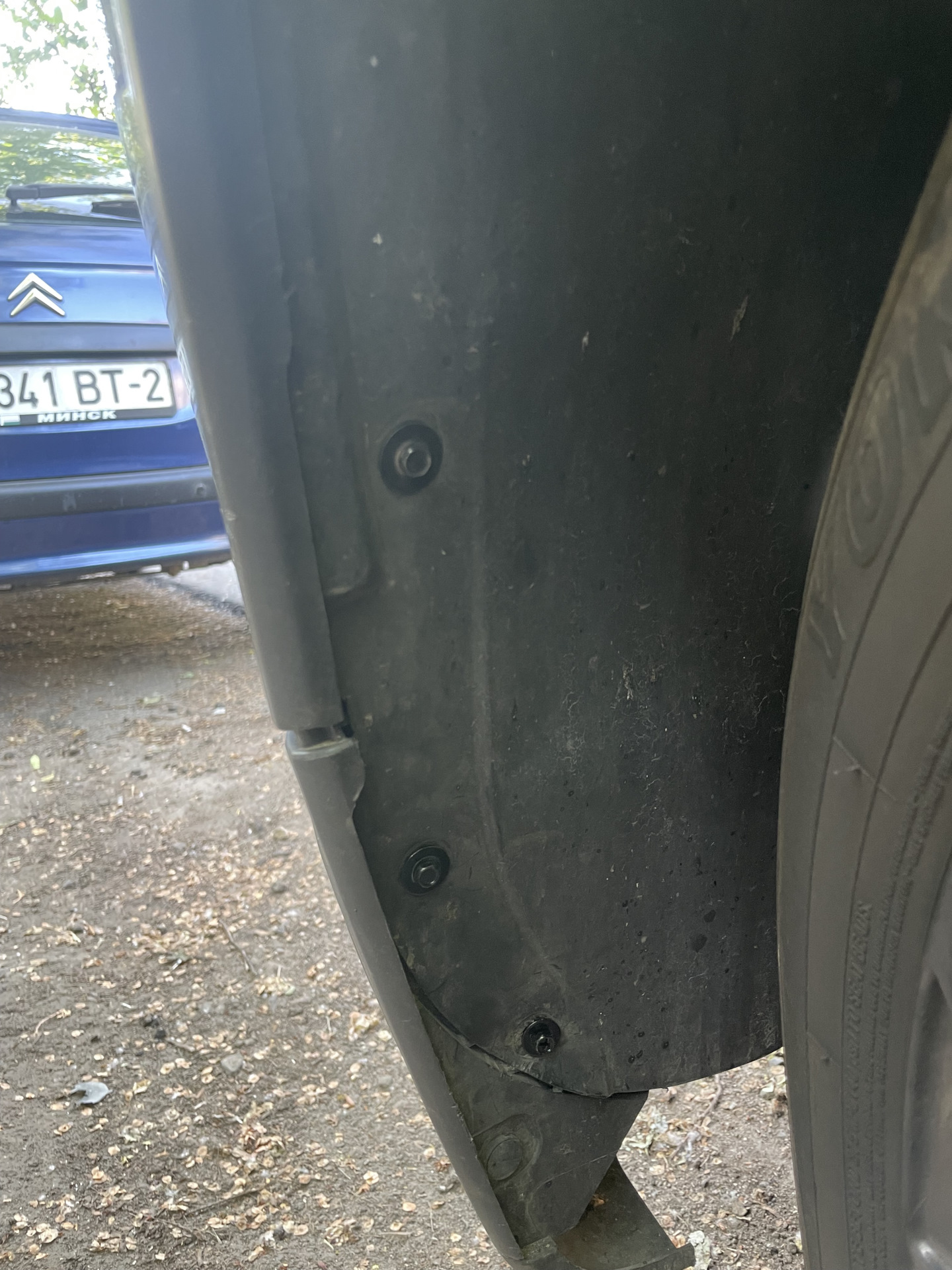

Процедура замены заняла не более 20 минут, снял по 4 болта на 10, с каждого подкрылка, для доступа к оптике, повозился с извлечением одной из двух фишек (справа) и собрал всё в обратном порядке.

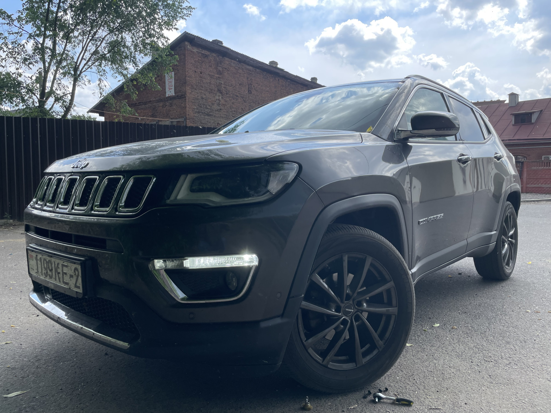

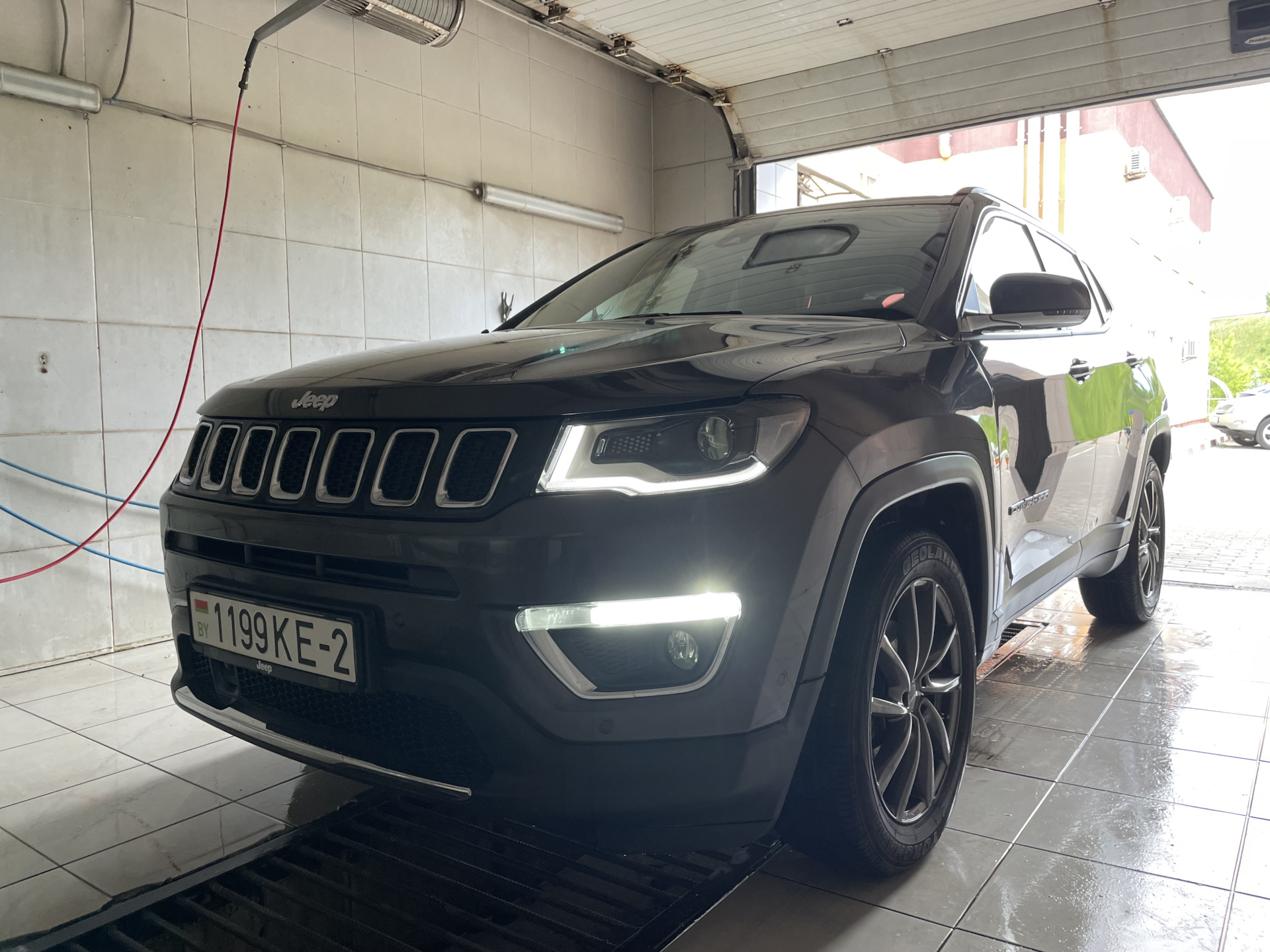

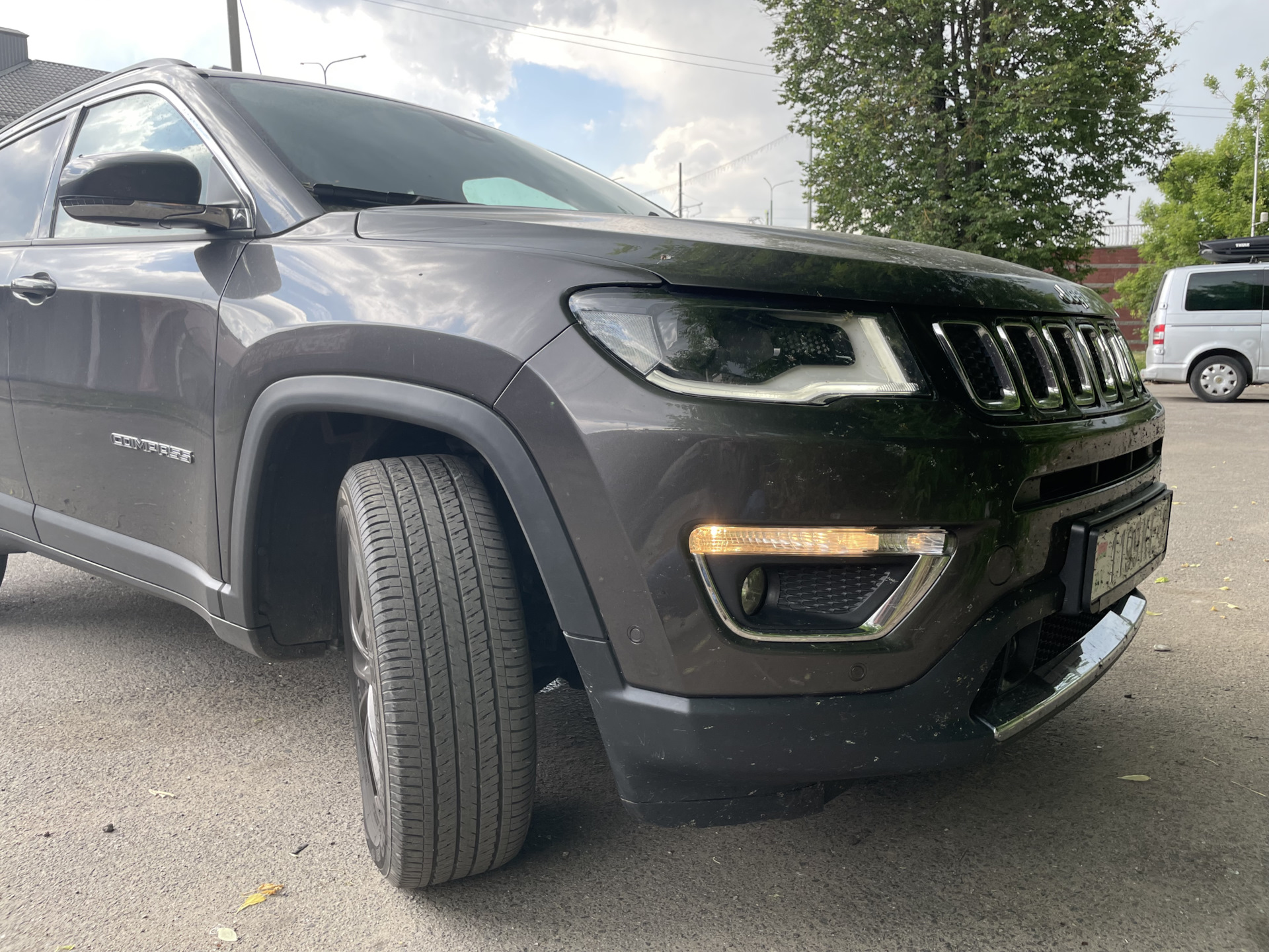

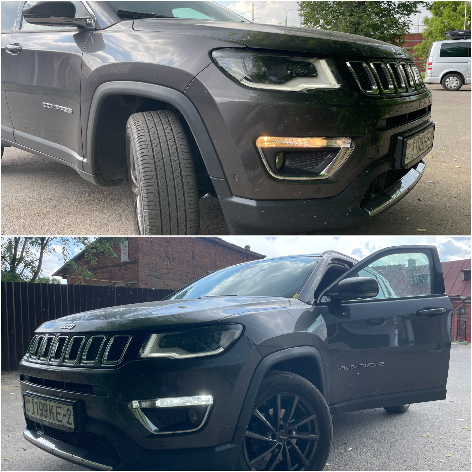

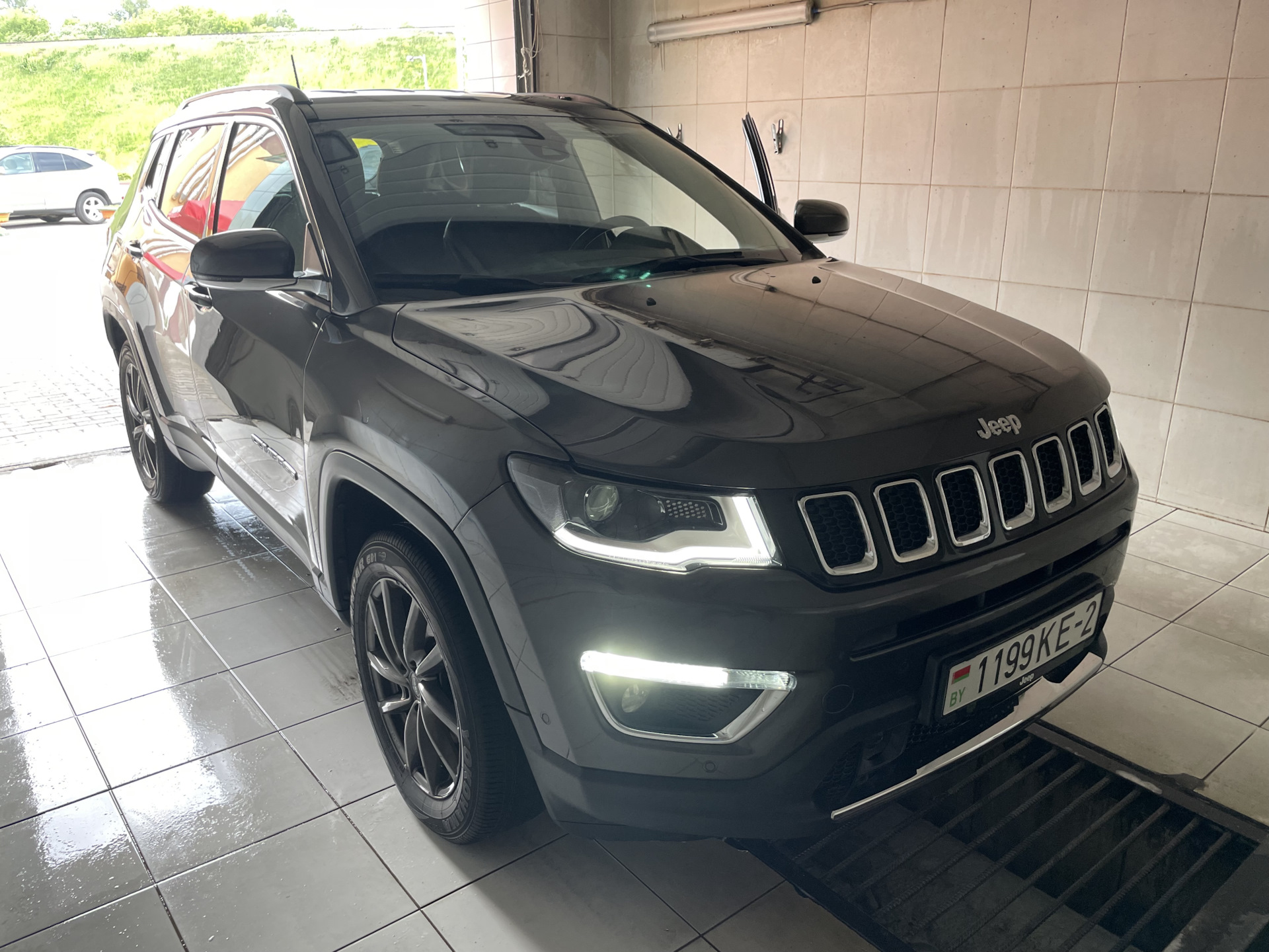

Визуально морда с этим светом мне нравится гораздо больше и смотрится полноценной, но если бы не случай с перегоревшей лампочкой, менять бы их не стал)
Апогей истории, всё что ни делается, делается к лучшему! Три недели позади, пока горят и всё штатно. Посмотрю, как будут себя вести, но глаз радуют)

Подскажите, пожалуйста, а у Вас после замены ламп накаливания на эти светодиодные не было ультразвука из-под капота?
А то вчера воткнула такие же в ДХО, и появился противный звук.может не обращала внимания раньше.напрягает. Как бы акум не посадить😅
Нет. Всё тихо и корректно работает.
