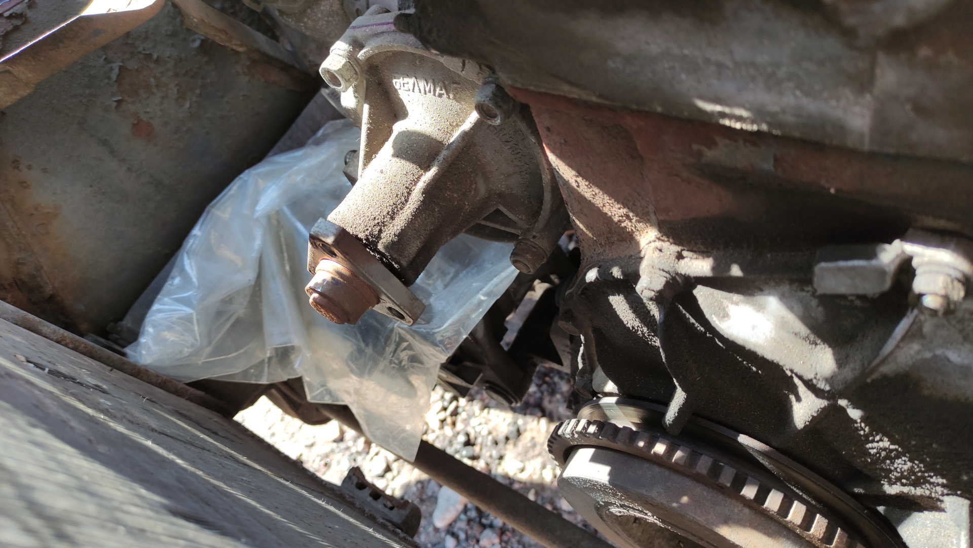

Ну и пошёл снимать помпу, предварительно сделав фото на память :)
Да, и не пожалел, что снял защиту, так как увидел на термостате следы течи. Накинул на силиконовый шланг рядом с пружинным червячный хомут. Понаблюдаем.
Сливаю антифриз с радиатора…
… и с блока. Из расширительного бачка не сливал.
Торжественный момент №1 — снятие старой помпы. Признаюсь, я в эти моменты всегда переживаю, чтобы остаточный антифриз не хлынул на генератор, как он это любит делать. Но в этот раз я вытащил помпу и не пролилось вообще ни капли. А генератор всё же защитил полиэтиленом на всякий случай.
Приносим помпу в гараж, ставим рядышком, смотрим. В общем-то и с этой помпой с относительно маленькой крыльчаткой проблем за все два года не было ни разу. Тем не мене, думаю, установка помпы с максимально большой возможной крыльчаткой будет правильным решением. Кстати, на глаз это не видно, но у новой помпы крыльчатка пластиковая. Об этом в описании к ней не было сказано. Понял только когда открыл и взял в руки.

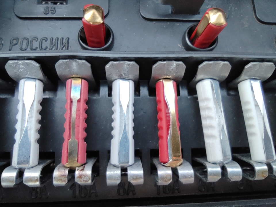

Спасибо! Только вот что-то предохранитель на карлсона у меня сегодня перегорел. Уж не знаю от чего, может такой предохранитель хреновый, но мне это не нравится (три раза за год перегорают — одной и той же фирмы на 16А). Так жена, чего доброго, поедет и не заметит… Что если на 20А поставить? Дорожки в блоке не попортятся? Хотя же новый карлсон по идее менее прожорливый по току… Вот дилемма теперь…
P. S. Позже прикинул, а что если он перегорел, когда на переезде работал карлсон и я посигналил одному типу, пытавшемуся меня подрезать, ведь эти два потребителя висят на одном предохранителе?!
Позже решил проверить эту гипотезу. Открыл блок предохранителей, дождался пока включится вентик, стал сигналить. Предохранитель не сгорел. Но уже на новом предохранителе образовалось место сильного нагрева. Поставил другой с жёлтой вставкой, он тоже сильно греется при работе вентилятора.
Если на 20-25А поставить предохранитель, как, ничего плохого не случится в блоке?!
Дело не в потребителях и предохранителях. Дело в конченном блоке предохранителей и его конструкции. У меня на ровном месте так погасла фара и вырубилась печка. Просто начали гореть предохранители из-за плохого контакта. Всё это закончилось только с заменой блока предохранителей на блок под евро-предохранители. Покупаешь блок от газ 3110 и ставишь. Там минимальные переделки. Нужно сделать четыре дополнительных перемычки и всё без проблем ставится. После замены даже фары стали светить ярче

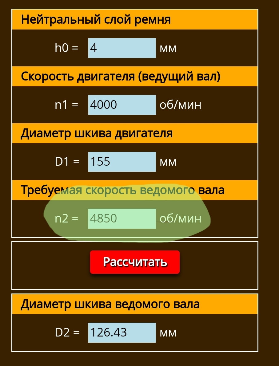

Вот нашёл простенький калькулятор расчёта шкивов. Особо не вникал, ввёл данные исходя из диаметра шкива коленвала 155мм и шкива помпы, чтобы попасть в его диаметр 80мм.
Получилось, что на стандартном шкиве при 4000 об/мин на нём будет 4300 об/мин, а на маленьком при 4000 об/мин на колене будет уже 7300 об/мин — вот тут уже стало стремновато, ах-ха-ха-ха-ха!

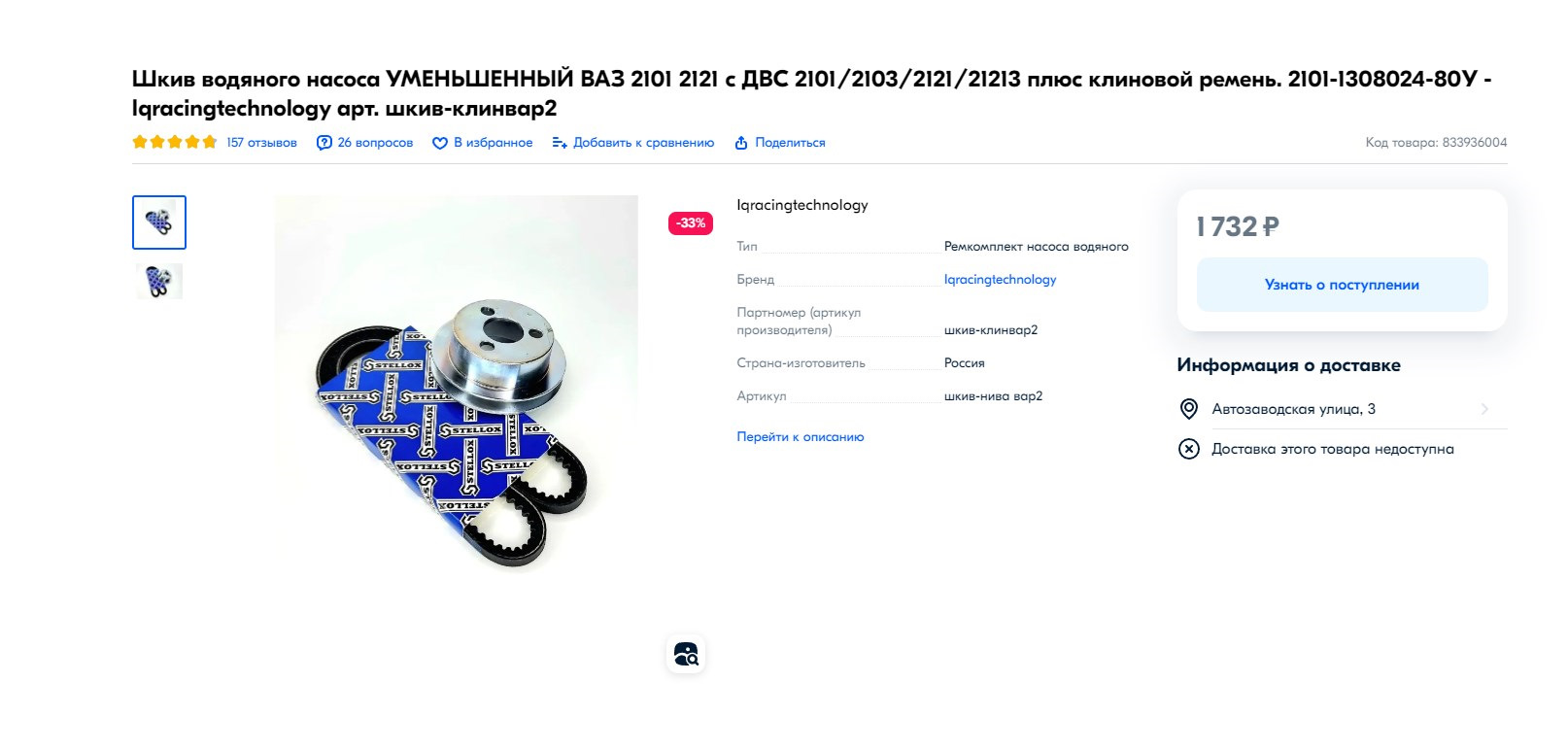

Где покупал
В Озоне брал комплектом за 1530. Есть и отдельно шкив. Ремень запасной потом еще купил на Autopiter за 150 рублей.
Вот дилемма теперь…
Ну поэтому и перегорел, ещё на нем сидят дворники и моторчик дворников
Ссылка на калькулятор: automotogarage.ru/equipme…ey/poly_belt_calculation/
Вот-вот…
Неправильные вводные. Штатный шкив помпы, оказывается, 125мм в диаметре — www.drive2.ru/o/b/548662350647919267/ — надо почитать будет на досуге)
P. S. Подсчитал: 4850

Кстати, видел ещё вот такой, но что-то мне ценник кус-кус показался, а понтов не шибко.
