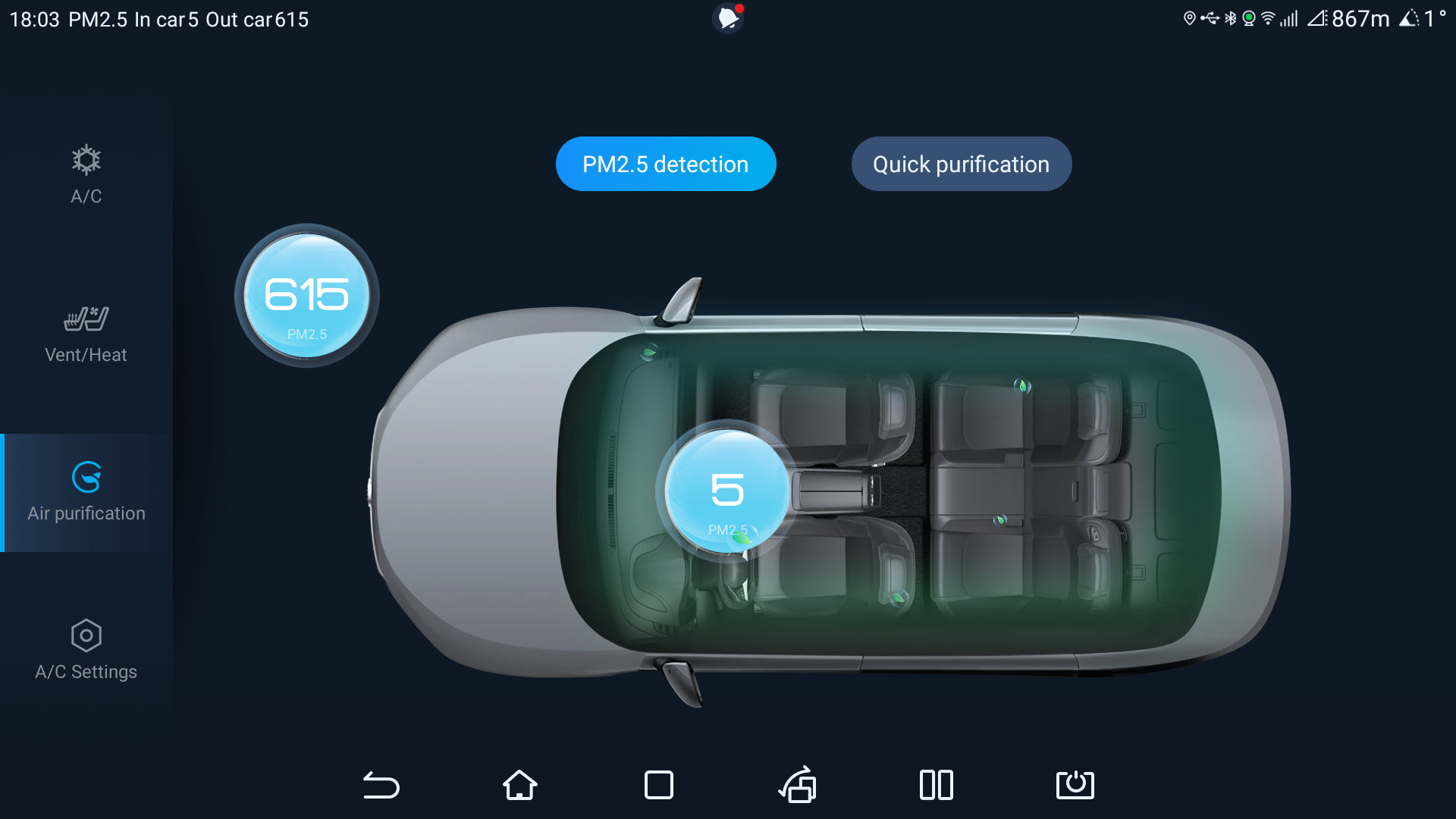

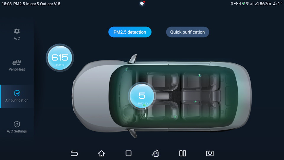

>Один минус электромобиля обнаружил — постоянно стали попадаться по дороге вонючие коптящие дизеляки и синим дымящие бензинки
возможно просто фильтр салонный говно и пропускает все из вне
Какой нафиг фильтр поможет когда облако дыма такое, что дорогу плохо видно(((
Есть фильтры HEPA, если кузов не дырявый, никакие запахи не проходят.
У BMW есть два вида фильтров — подороже и подешевле.
Тот что дорогой никакие выхлопы камазов в салон не пропускает.
Плюс есть датчик, в случае сильно грязного воздуха включается рециркулция.
Фильтр подешевле пропускает почти всю вонь моментом, датчик не успевает среагировать.
На сколько камазов хватит "дорогого" фильтра?)
Дизельный выхлоп штатный фильтр улавливает, не пропускает, а вот синий масляный дым от бензинок проникает всё равно, не так сильно как с открытыми окнами конечно, поэтому я предпочитаю закрывать заслонку заранее при виде облака пыли/дыма, а то в нашем колхозе мне каждый месяц фильтр менять придётся)))
Кстати датчик загрязнения воздуха в салоне/на улице в BYD есть, даже есть функция очистки воздуха, включается вместе с кондиционером. Но почемуто функцию автоматического закрывания заслонки не добавили, хотя это можно просто на уровне прошивки допилить, возможно сделают…
Раз в год замена салонника. Есть камазы, нету намазов. Не влияет.
У меня нет пока статистики по этой машине, на мерседесе тоже раз в год менял. Но физику обмануть пока никому не удавалось, чем больше частиц фильтр поймает, тем быстрее он загрязнится.

Нормальное качество воздуха
gizmonder
А тут за камазом когда едешь.
