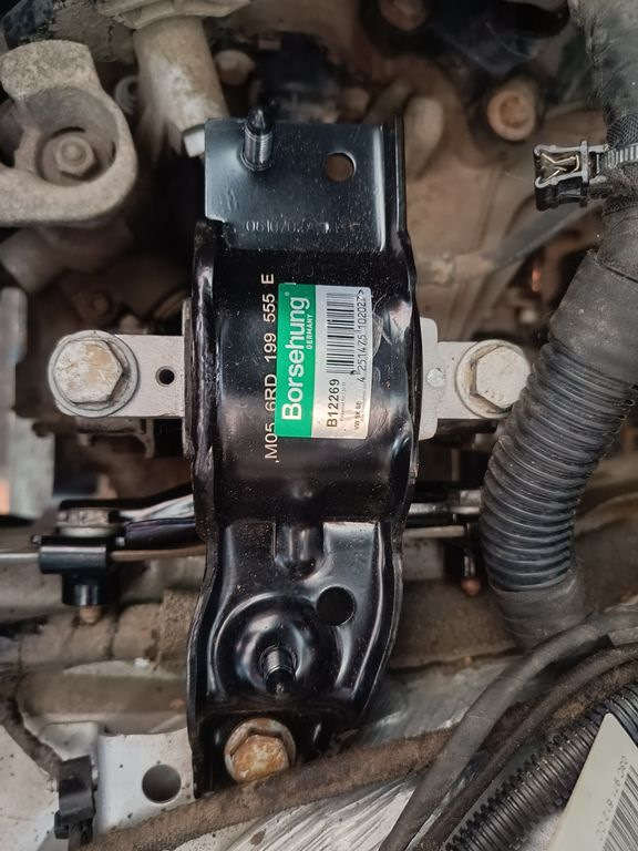

1) Опора КПП — BORSEHUNG B12269

1) Начинаем с установки левой опоры.
Домкратим в районе КПП:
Снимаем АКБ, площадку АКБ, откручиваем болты крепления подушки (потребуется рожковый ключ на 16 и головка на 16)

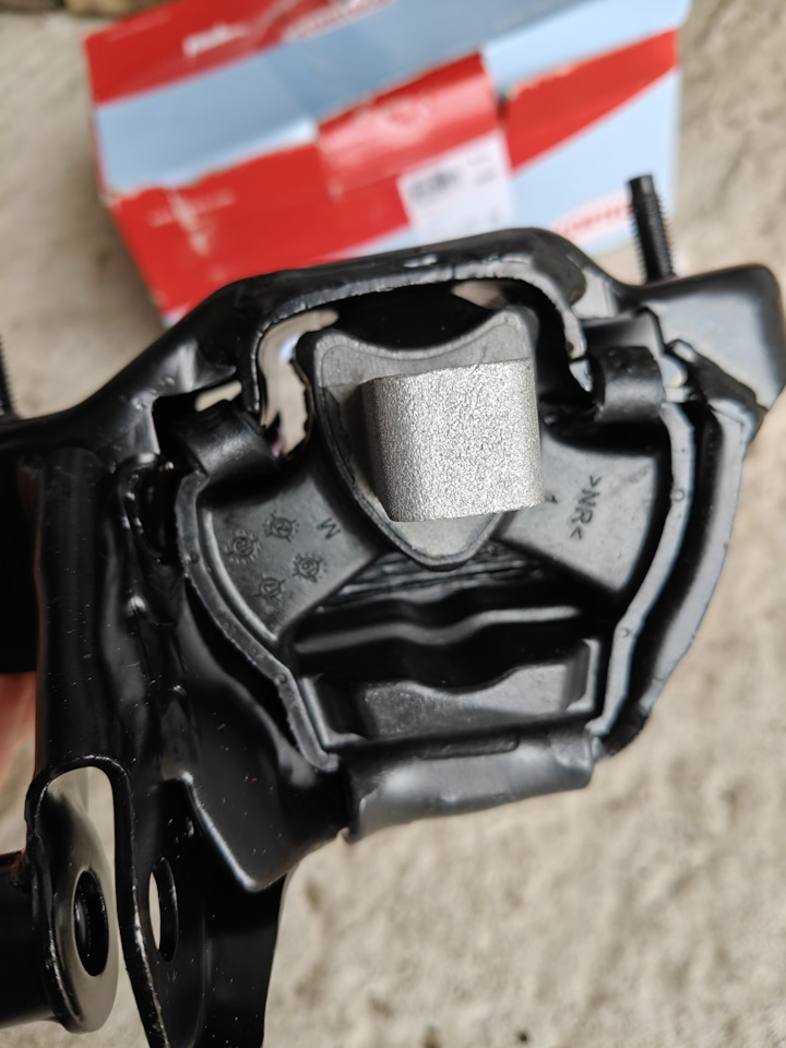

Сравнение подушек:
Ставим новую подушку, удобно и быстро она устанавливается таким методом — сначала наживляем крайний болт к лонжерону, далее нижние болты, которые под рожковый ключ.
Поднимаем домкратом двигатель до уровня крепления опоры, двигая рукой двигатель совмещаем отверстия и наживляем болты
2) Далее нижняя опора гитара от дизельного двигателя, по логике должна быть более сильной. Снимается легко, откручиваем три болта крепления.
Как видно по фото выше, отличается металлическая часть крепления, но это не беда, оно легко переставляется на новую опору

Как итог — на холостых вибраций нет, сильные толчки на 1 и 2 передачи пропали.

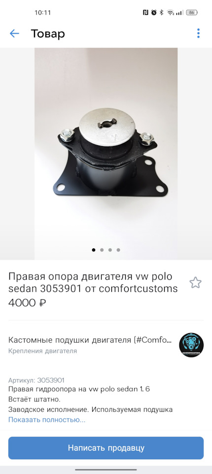

В аналогах не подскажу, купил опору двигателя кастомную (сама подушка там съёмная и стоит от 1500р.) Усиленную подушку акпп нашел на просторах Авито за 3к, когда поставлю отправлю ему старую подушку АКПП может сможет сделать тоже кастом нормальный.

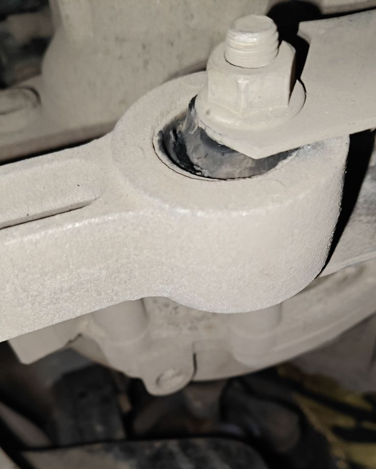

У меня идёт вибрация на кузов при разгоне и небольшая на холостых. 2 подушки правую и нижнюю по очереди поменял, вибрация стала меньше но не пропала полностью. Осталась КПП. Что скажете? Как продиагостировать её?
Пошатать ломиком, если есть скрипы и «ватность», то резине конец. Для этого нужно снять аккум и площадку под ним
Я знаю где она находится, спасибо!)Я думал снять её и визуально осмотреть, пошатать в тисках
Мне так диагностировал сотрудник сервиса, как я написал. Я не мог понять откуда у меня этот скрип резиновый при трогании с места (проходит вибрация по корпусу при отпускании сцепы легкая, которую даже попой не чувствуешь, а из-под капота такой протяжный резиново-мокрый "хррыыююю"). Вообще, я сам предположил, что это подушка, т.к. втулки стаба только были заменены, а больше там сложно от чего-то представить такой звук. Собственно и оказался прав. Пока раскачиваешь машину или мотор, этого звука вообще нет. Только он поставил ломик и пошатал саму подушку этим рычагом, сразу же стало все ясно. Если окажется, что ей хана, берите Borsehung или Lemforder, обе ставятся на седан и хетч с завода, по цене какую будет выгоднее смотрите
