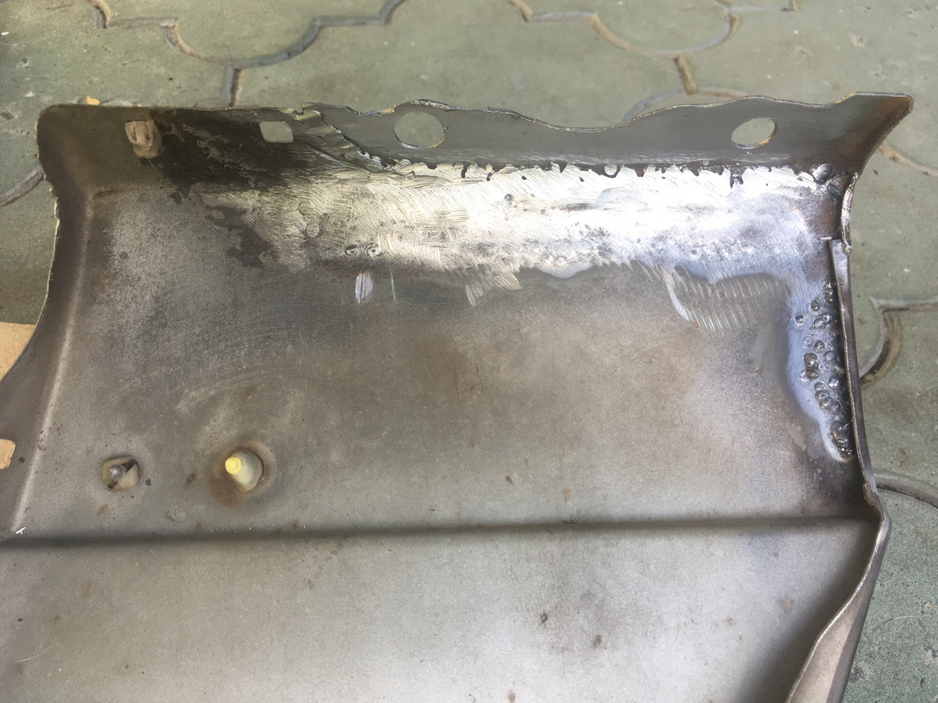

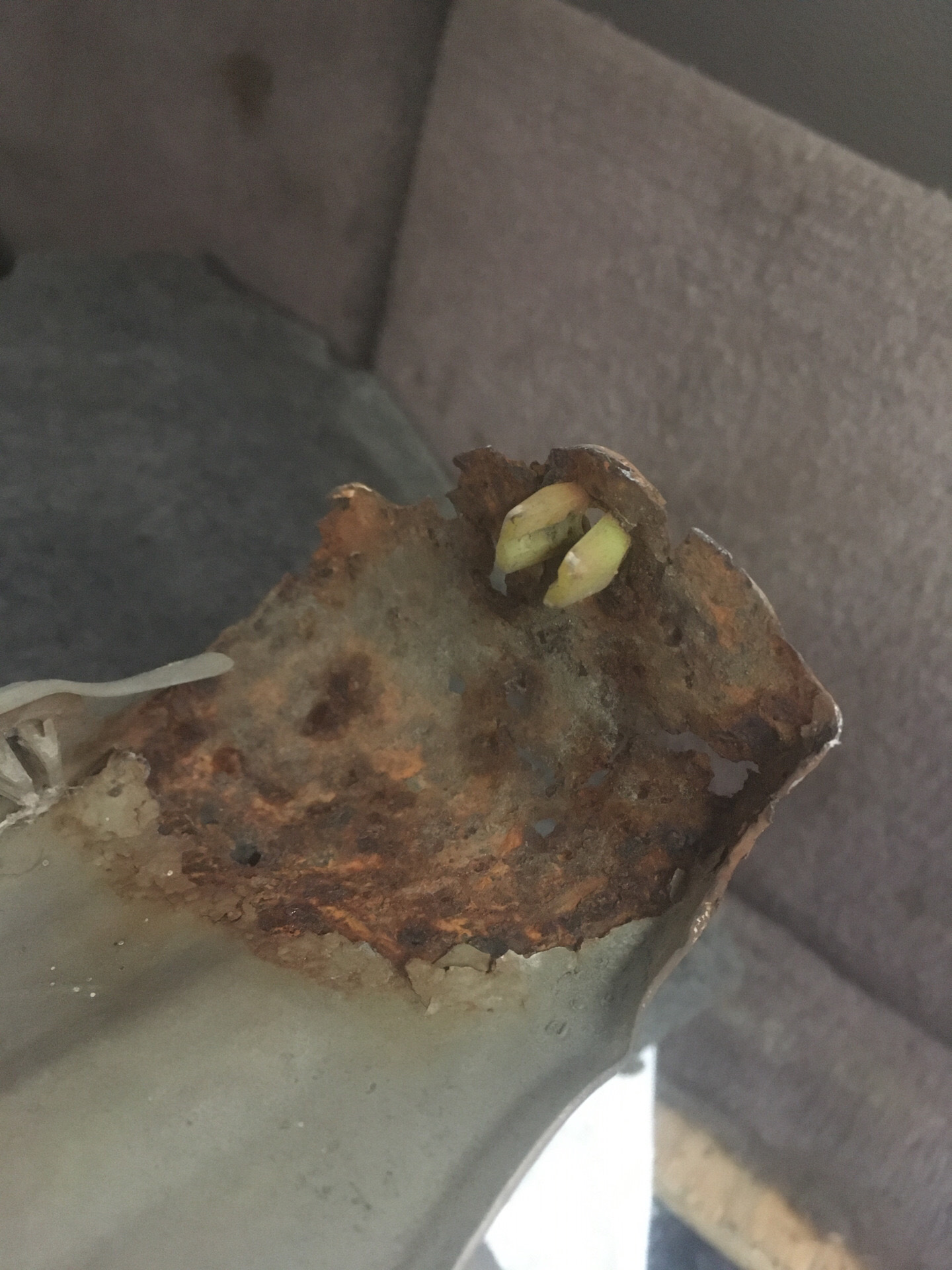

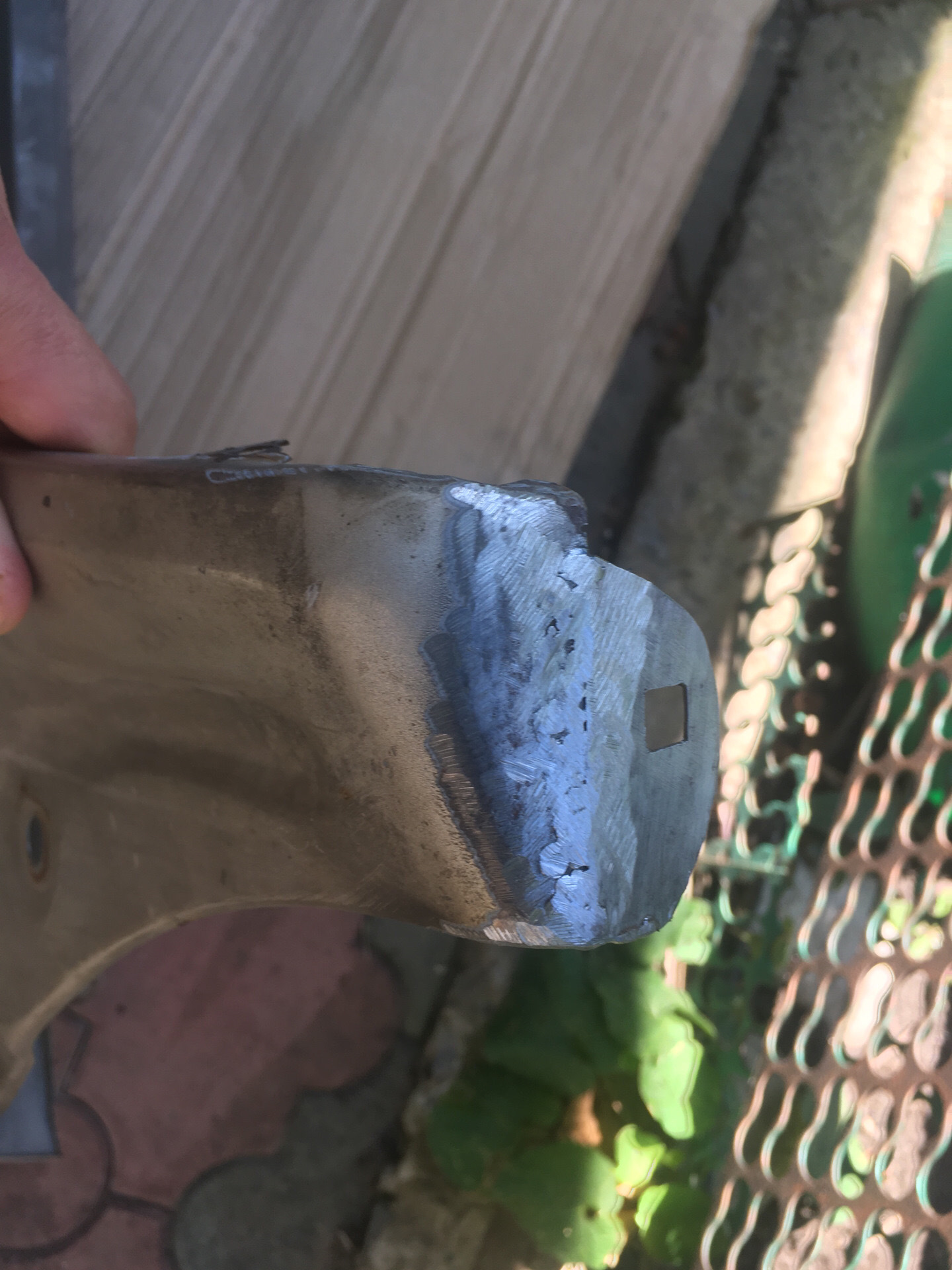

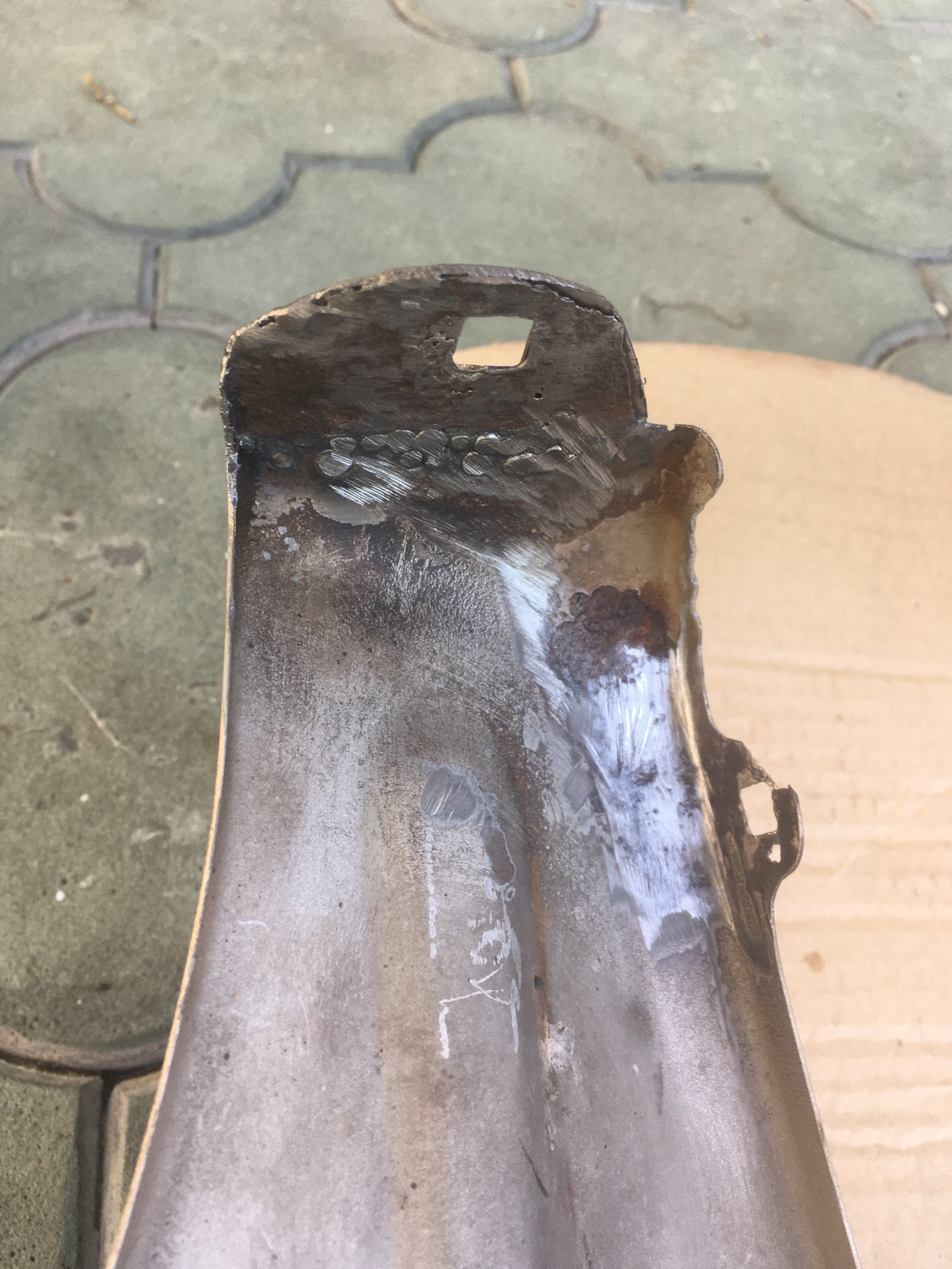

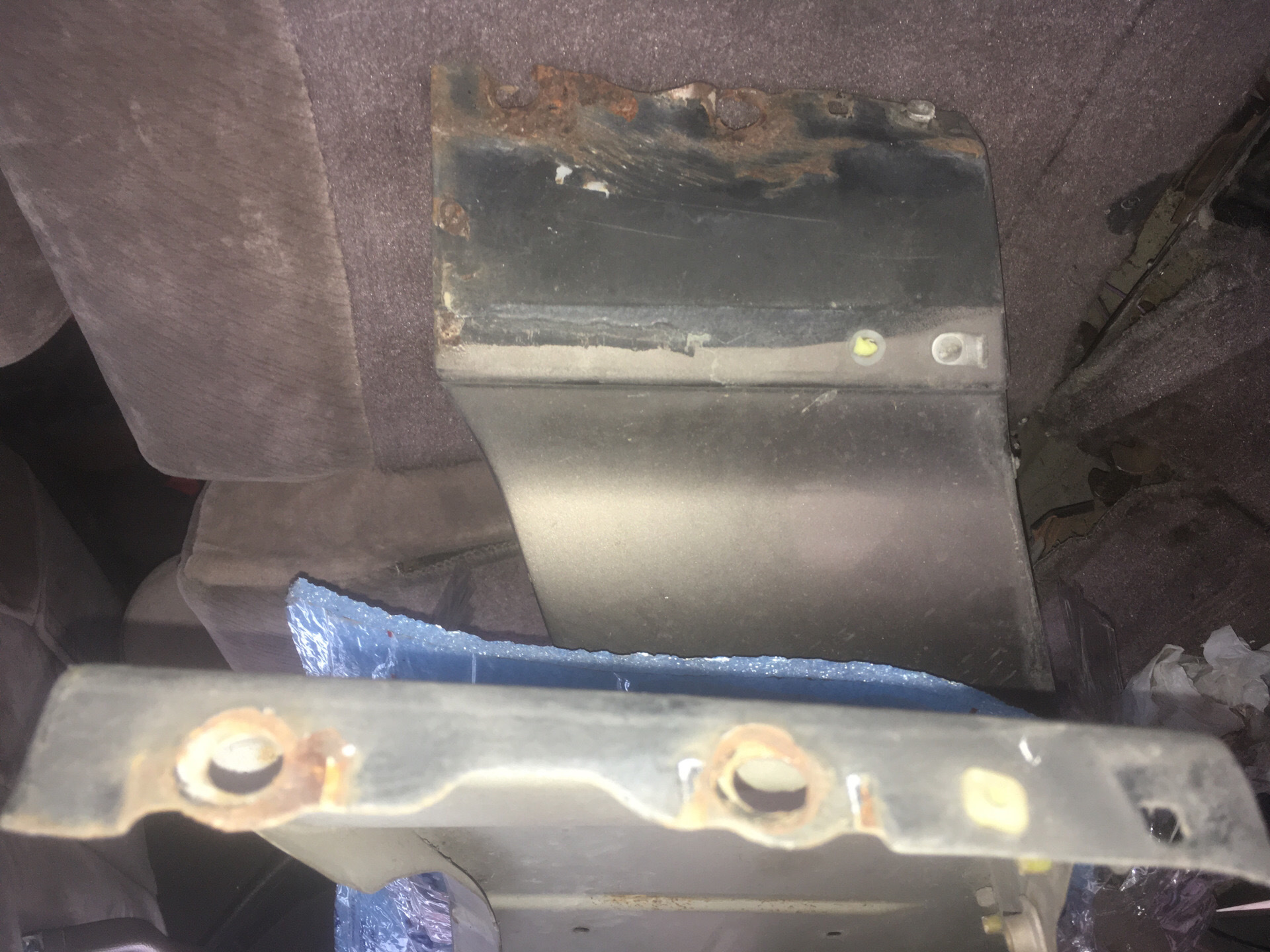

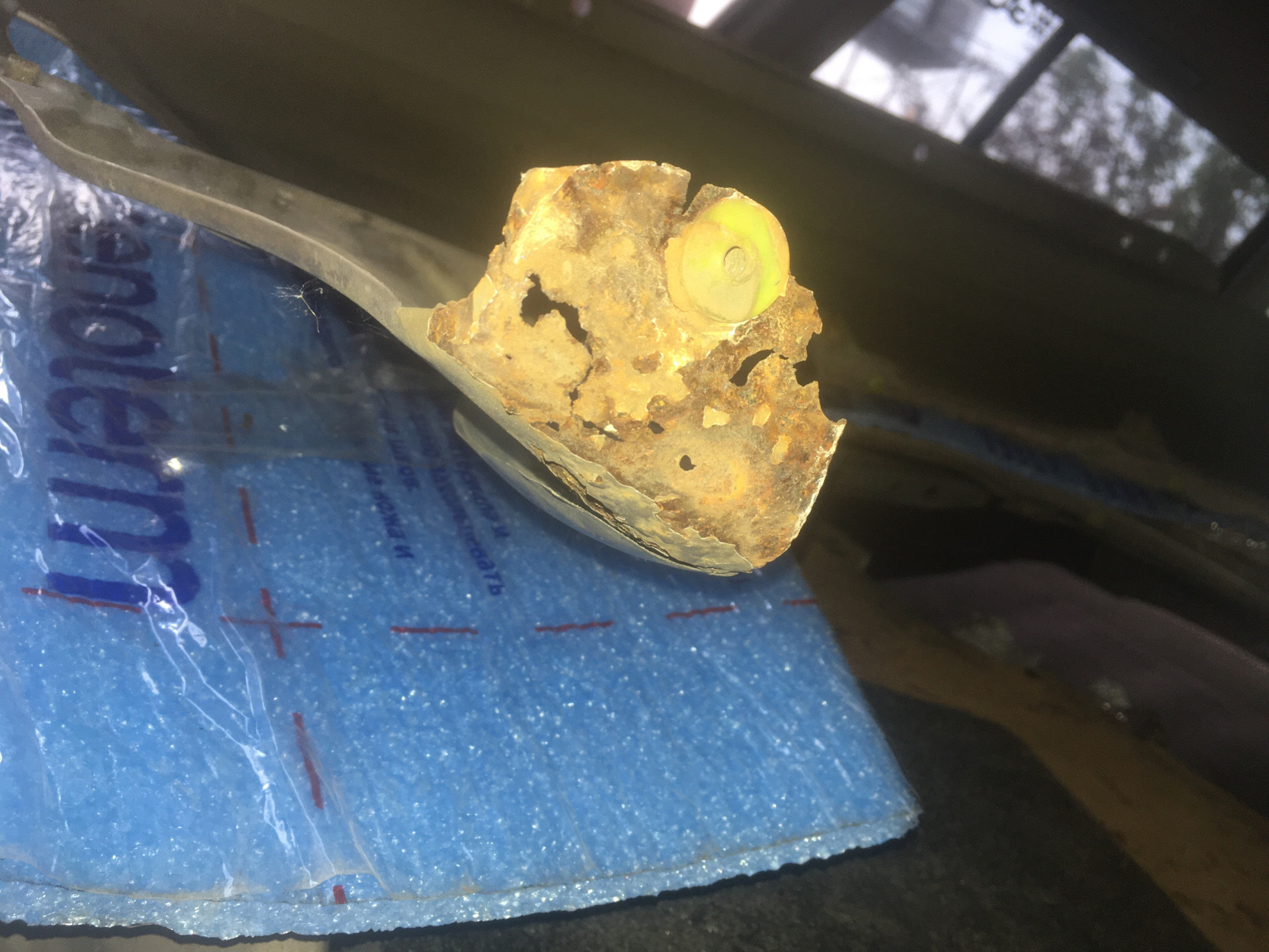

После примерки крылья отправились к сварщику.
Т.К состояние оставляло желать лучшего)
По истечению пары дней забрали готовые крылья с минимальными вложениями)
За всю работу отдал 500₽ + 500₽ на чай, жизнь и настроение.

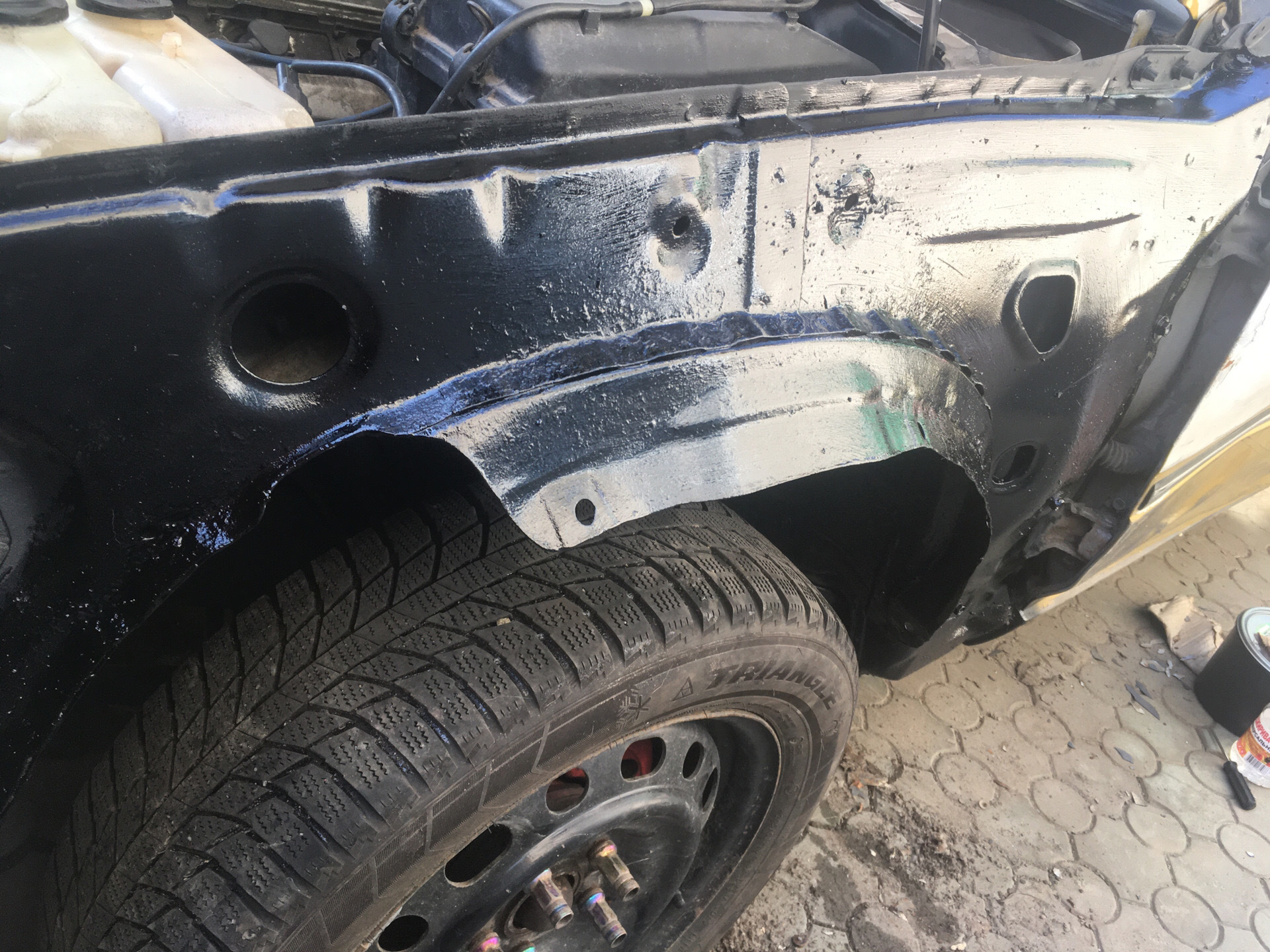

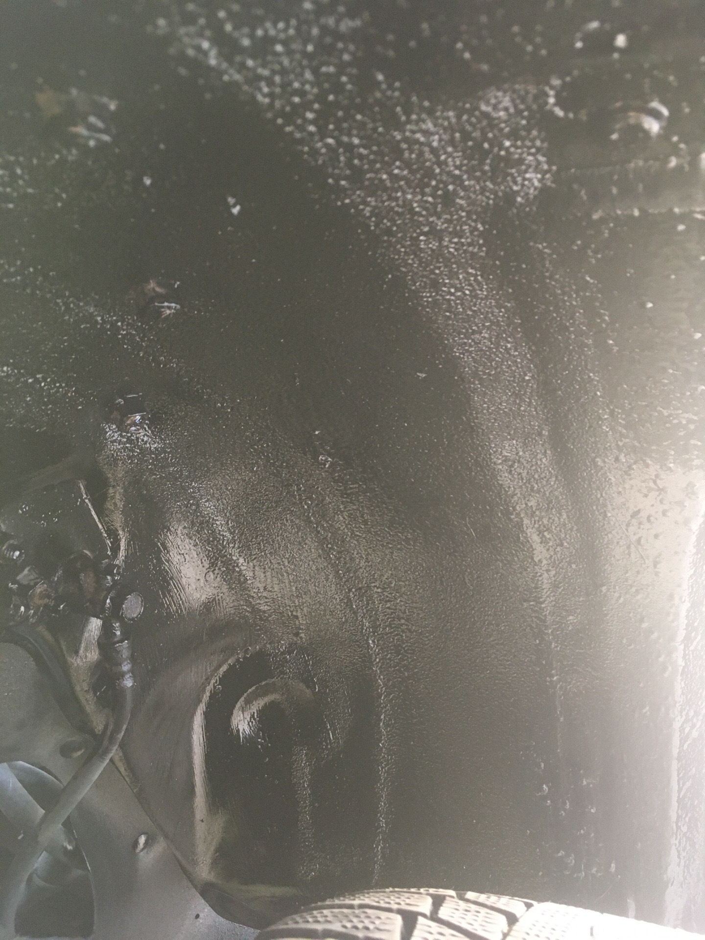

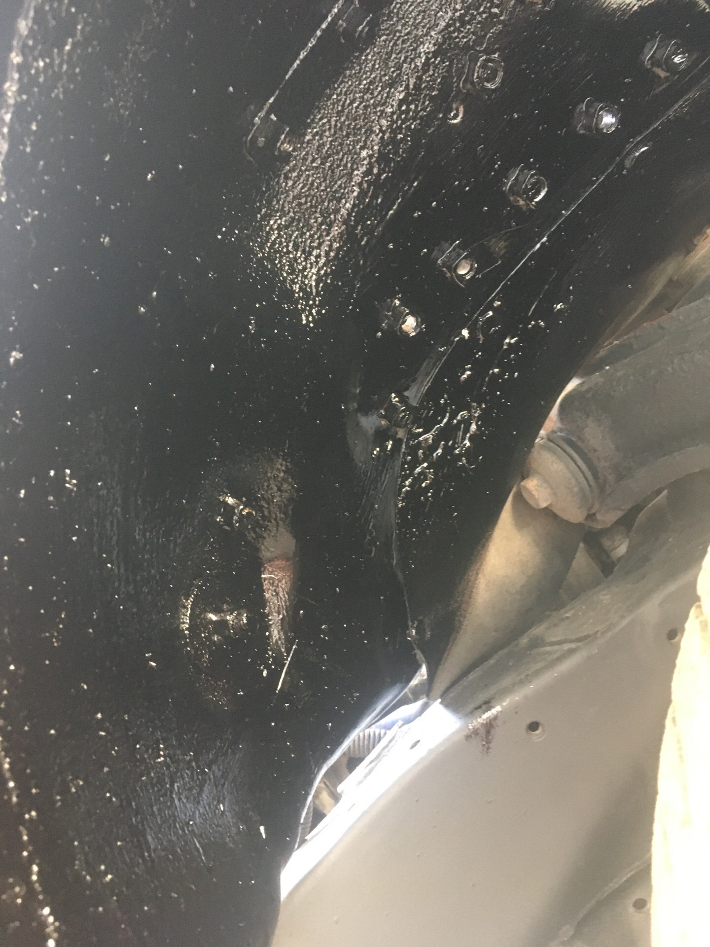

Конечно же все было обезжиренно, обработано от коррозии, покрыто черной защитной краской по металлу, причём в краске тоже присутствует защита от коррозии😂 и все везде по максимуму замазано мастикой ( 2кг = 450₽) + защитная примерно 300р.

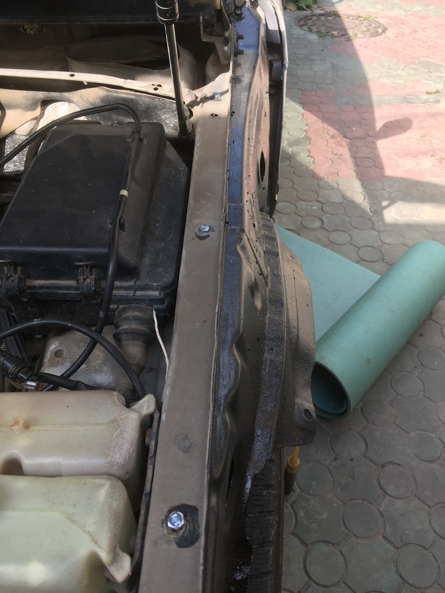

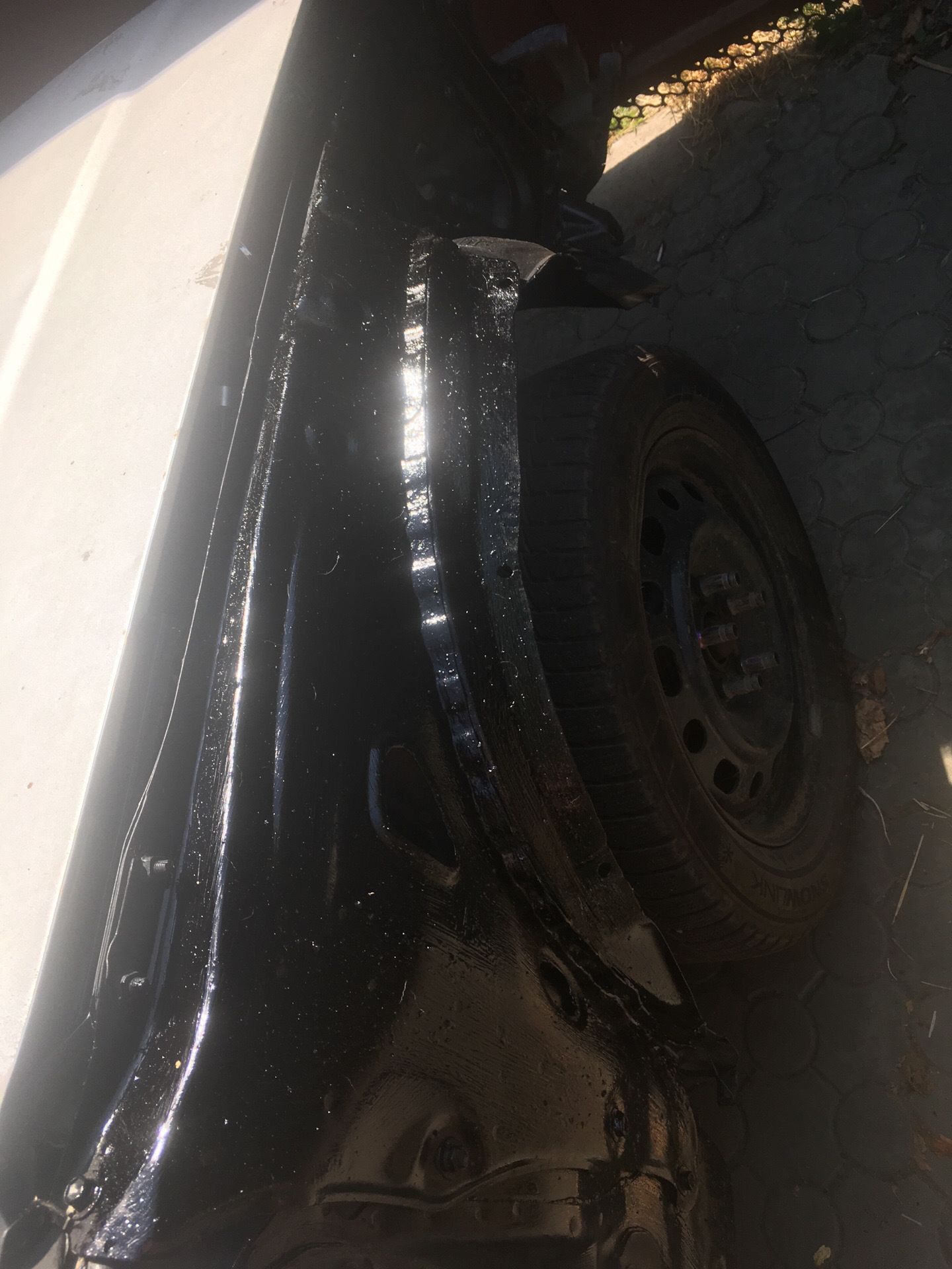

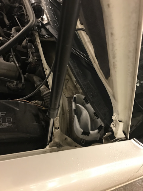

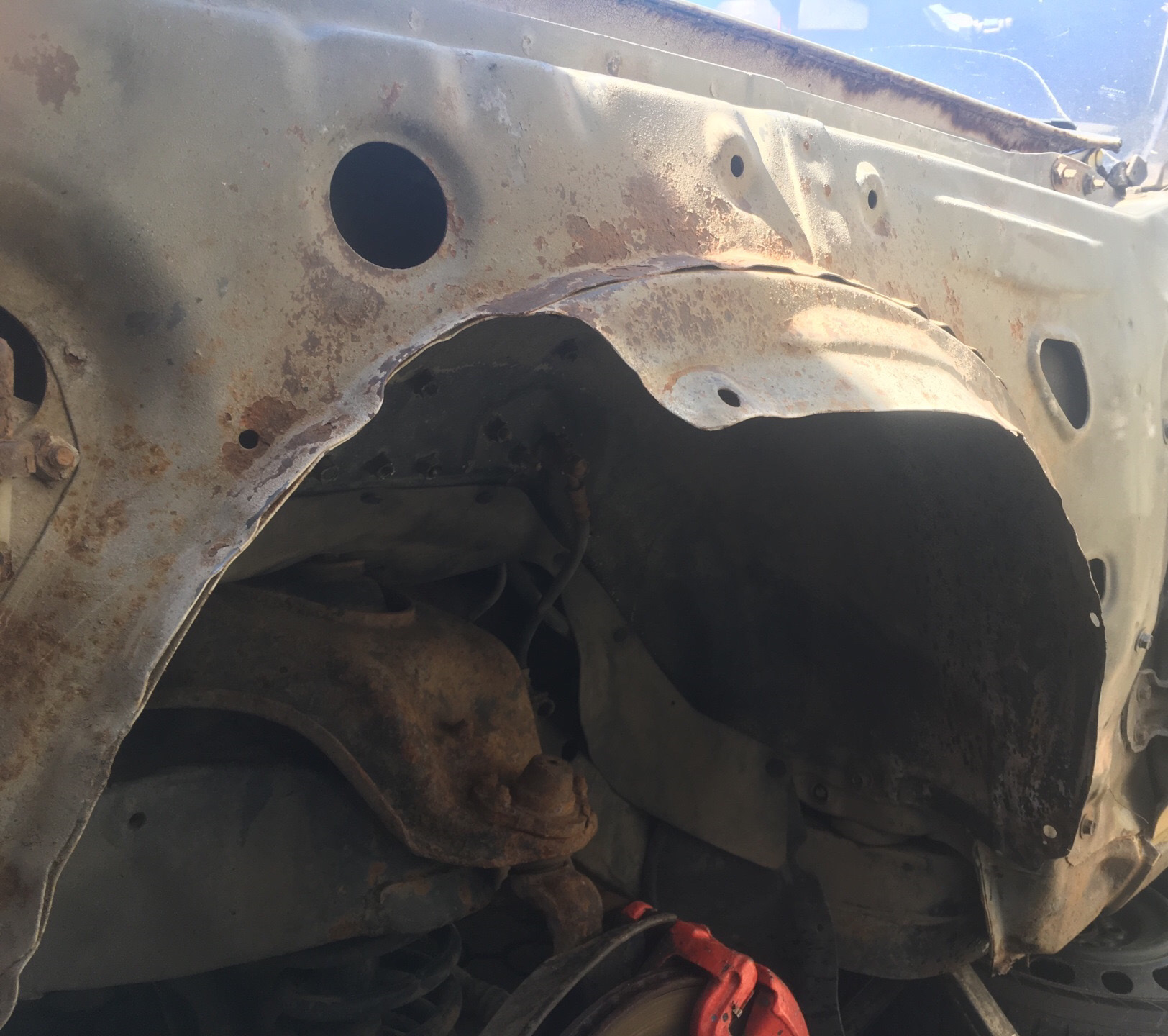

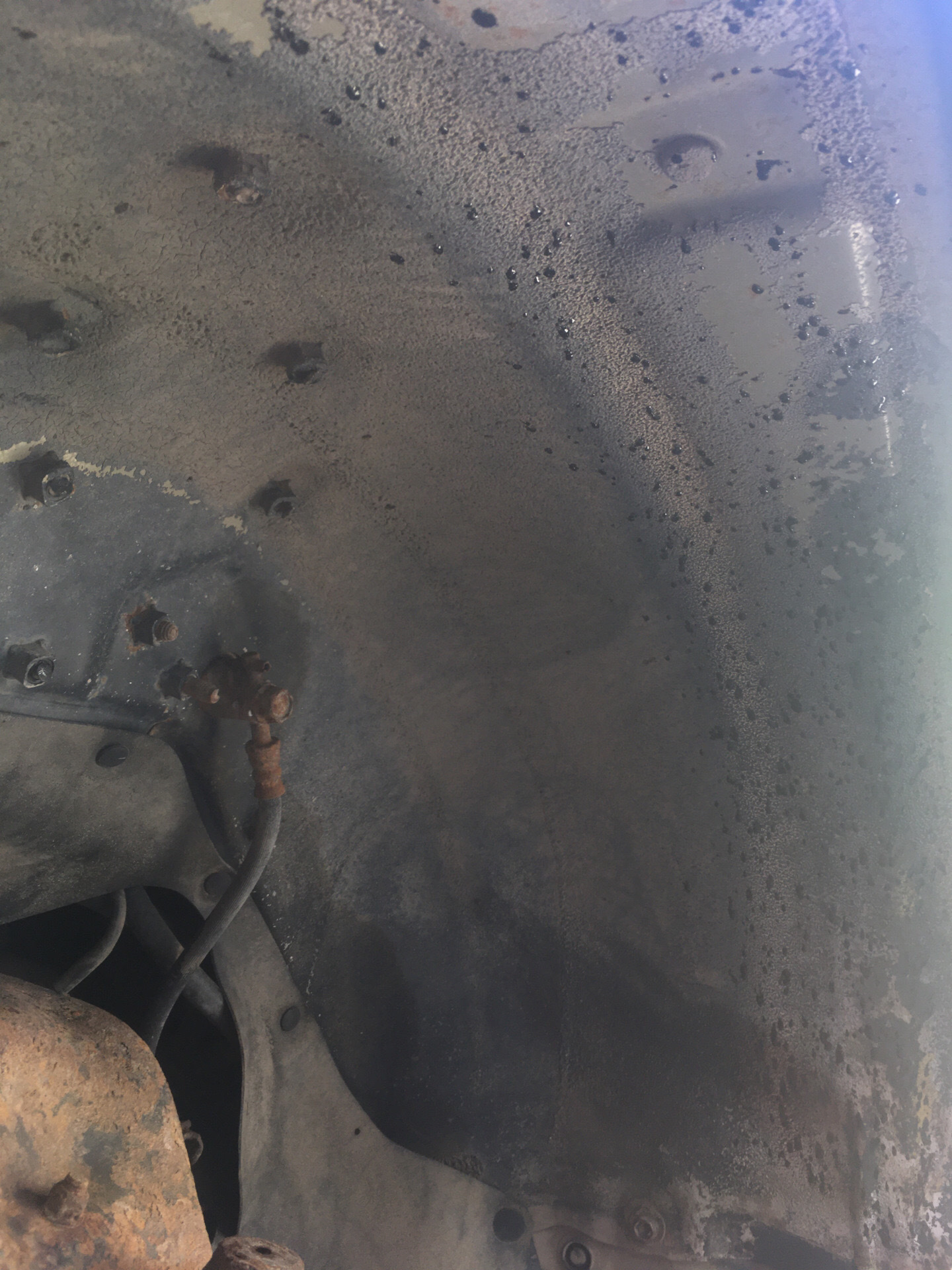

Далее внутренние крылья и арки.
Мойка ➔ сушка ➔ зачистка ➔ обезжирка ➔ от коррозии ➔ защитная краска ➔ мастика в 2 хороших слоя.

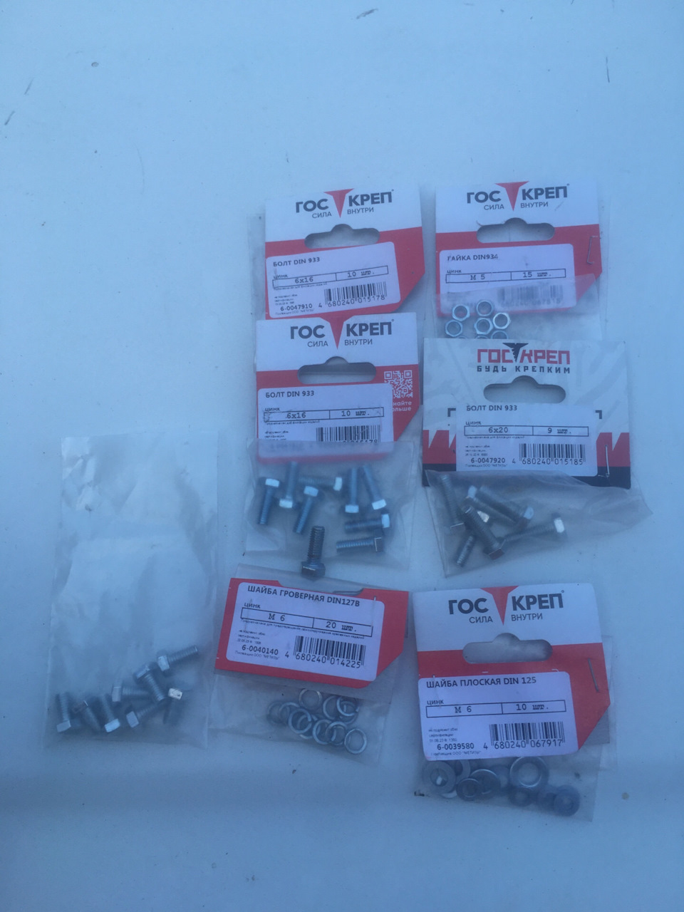

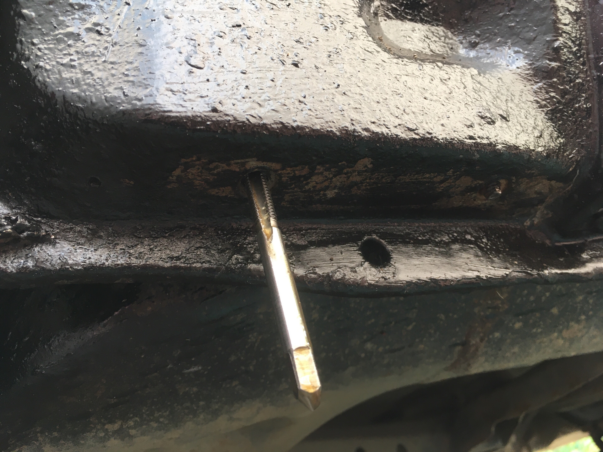

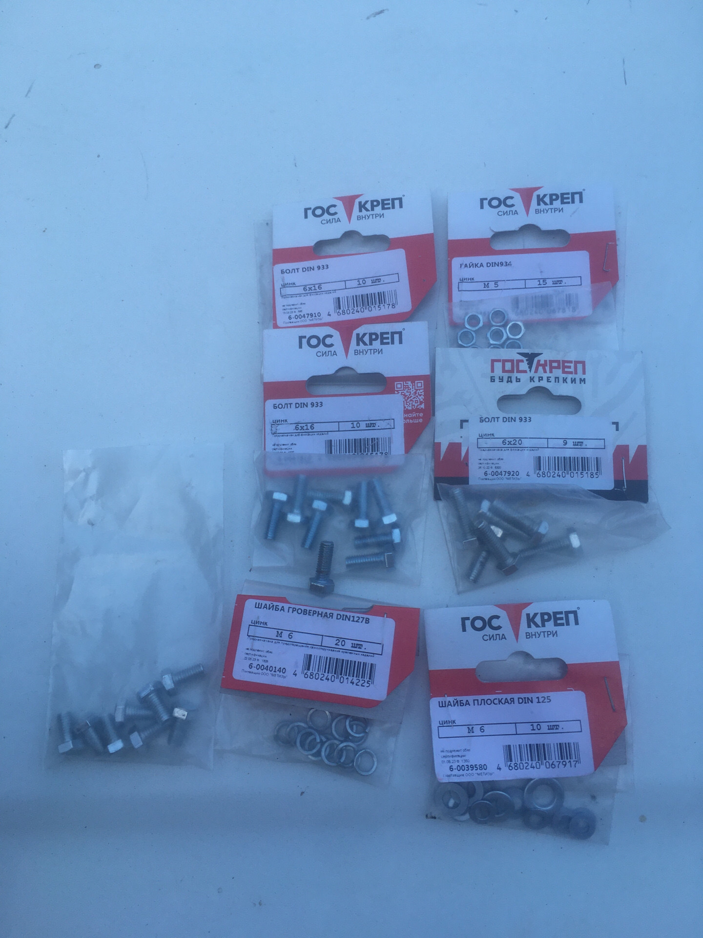

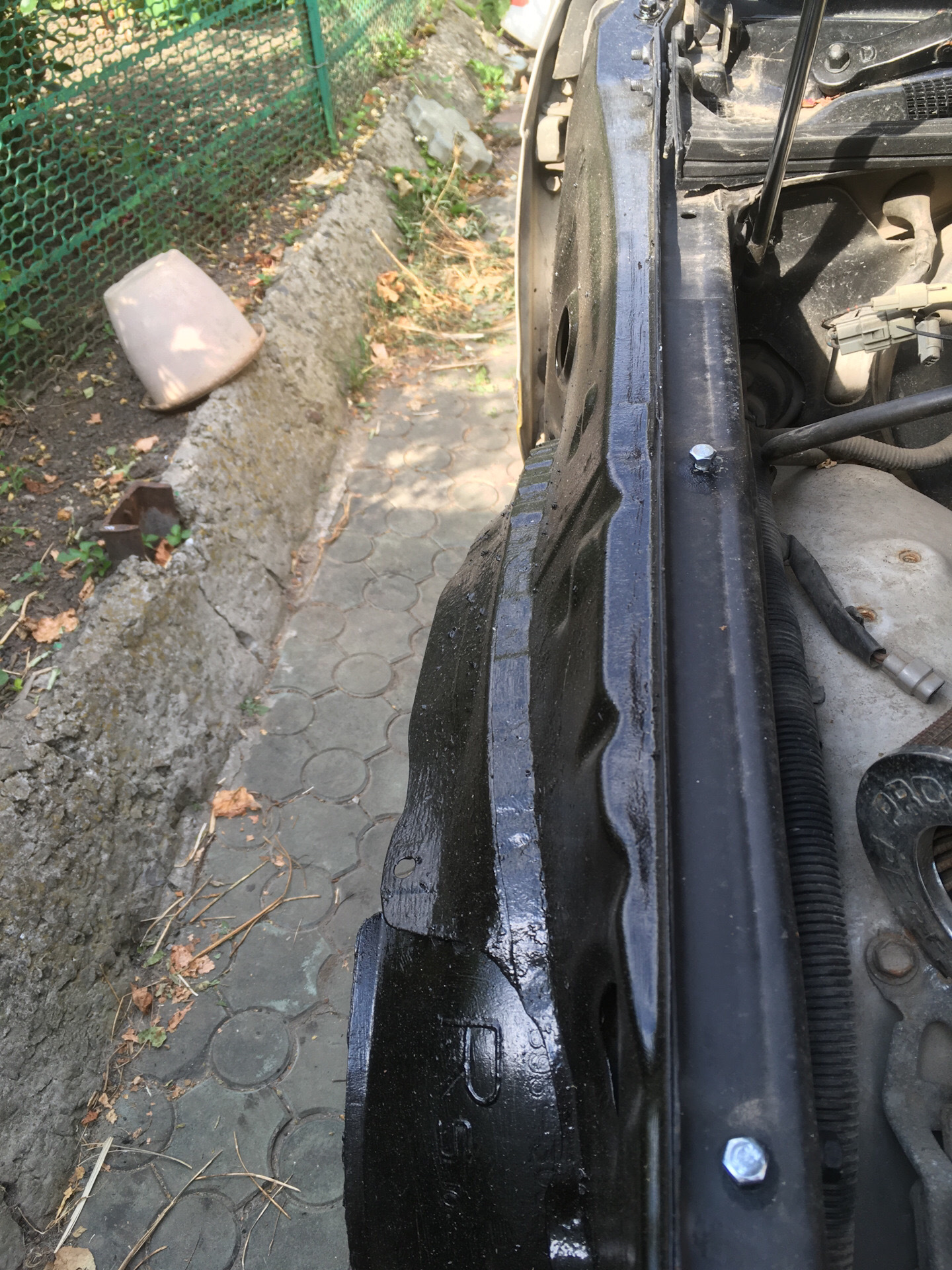

Купил цинковые болты М6х12, гровер шайбы и шайбы.
300₽

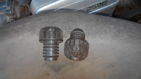

Прошелся мечиком по резьбе. Снизу были трудности с резьбой но все было исправлено.

Аккуратнее с мастикой. Потом потрескаться может, и в трещинах снова все проржавеет. Проходили
Спасибо за предупреждение)
В этом случае буду расчитывать на защит.краску🤪
Лучше проверяй ее хотя бы раз в годик. И пушсалом ее. А так мое мнение, прогрунтовать эпоксидным или парочкой цинковых и пушсалом залить эффективнее
