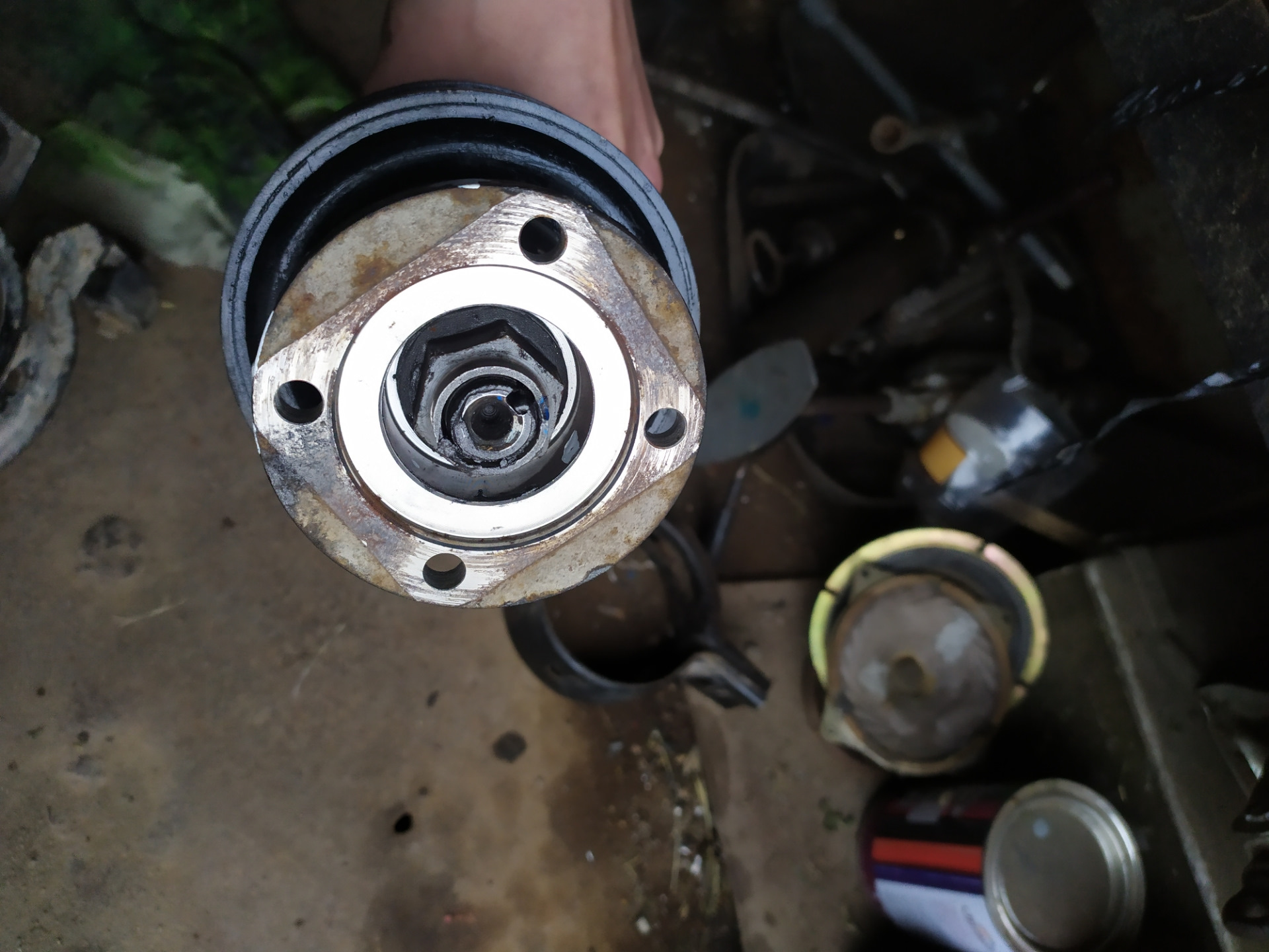

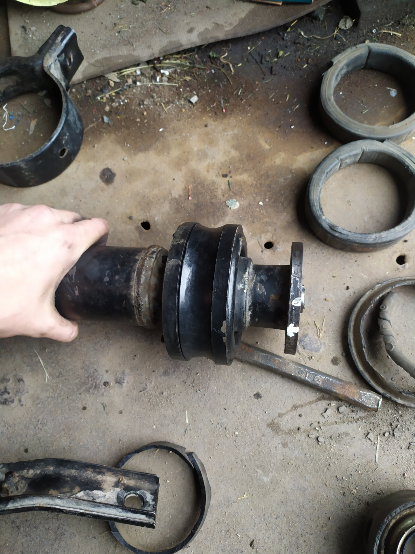

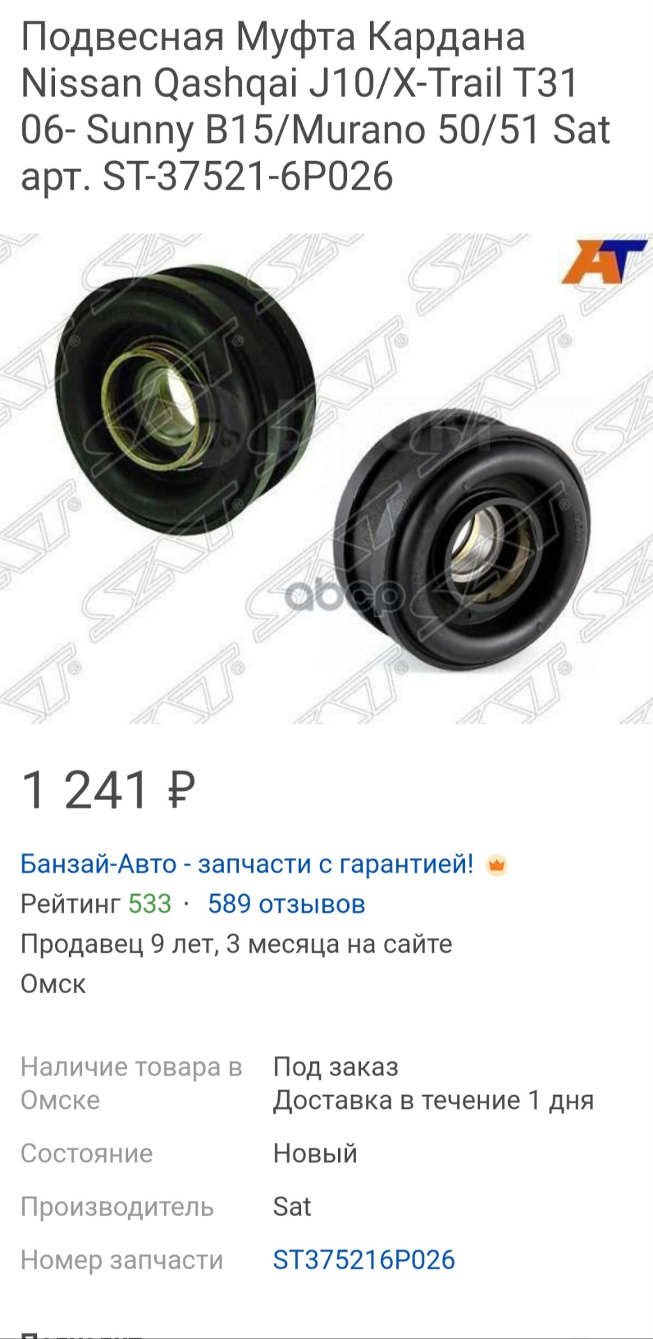

Два года назад купил кардан за немыслимые 7к с порванными подвесными и уставшей крестовиной, так он и лежал до сегодня

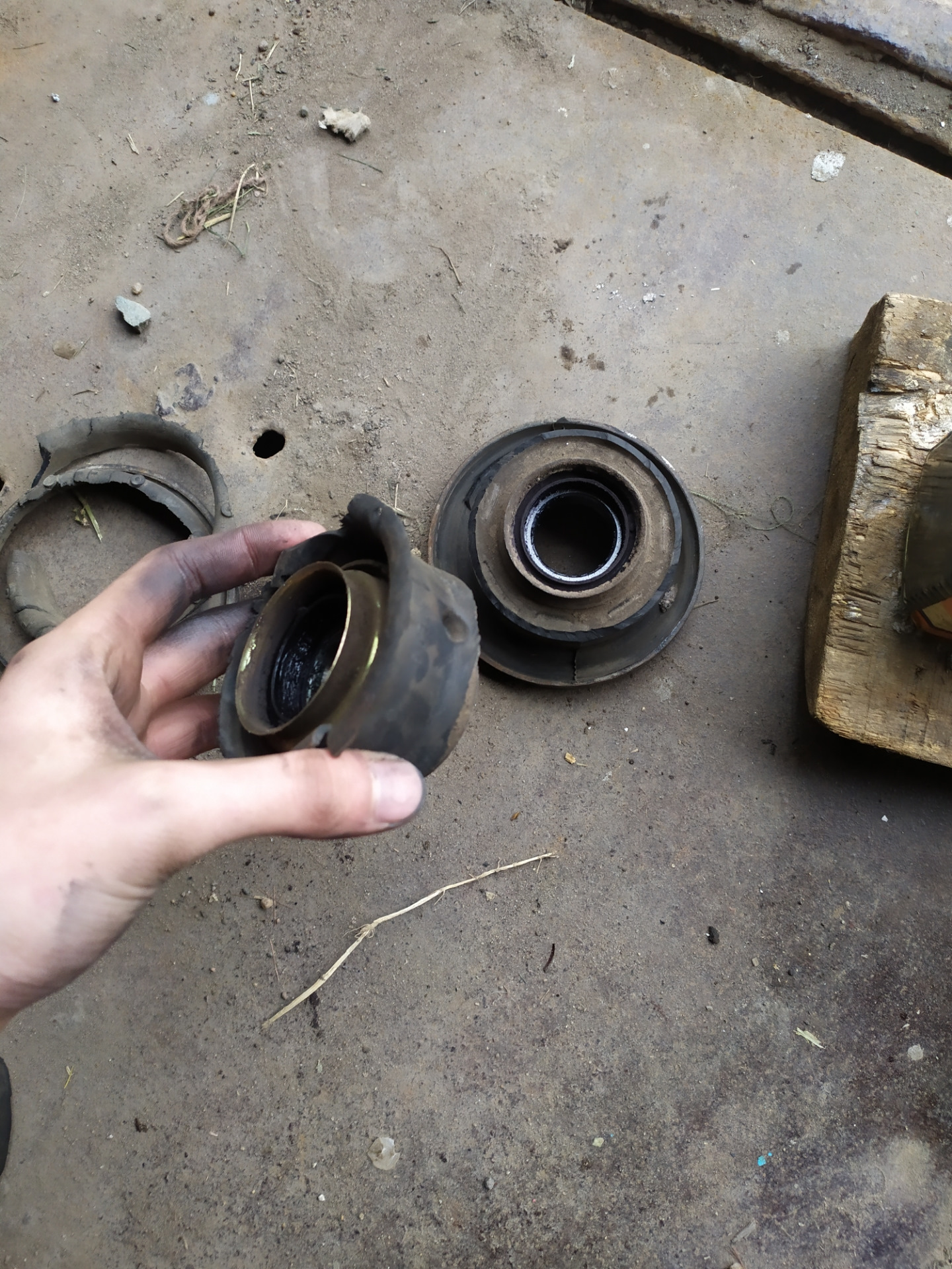

Купил два подвесных, вышли мне в 2к по скидке, раньше дешевле чем 4к за штуку не находил
поехал в гараж, располовинил, естественно всё отмечая краской и дополнительно керном оставлял зарубы
вот что стало с подвесными
26 лет как никак
ну и всё протёр, смазал и собрал наместо
осталось свозить кардан в сервис по ремонту карданных валов, для замены крестовины, она тут сидит на кернении, самому в гаражных условиях трудновато это сделать цевильно

как то так, ищу крестовину

Ну как сказать, золотой кардан получается, за неимением в продаже карданов, которые подошли бы, пришлось брать за 7к какой был, сам его с разбираемой машины снимал, подвесные порваны, одна крестовина хлам, остальные 3 подкусывают в одном месте, купил подвесные по 1к и крестовину вчера отвёз поменять 3к и того уже 12к ушло на кардан, не дёшего, но до зимы я его поставлю, крестовины в солидоле с трансмиссионкой проварю в банке, в редукторе и раздатке масло ещё поменять и всё
