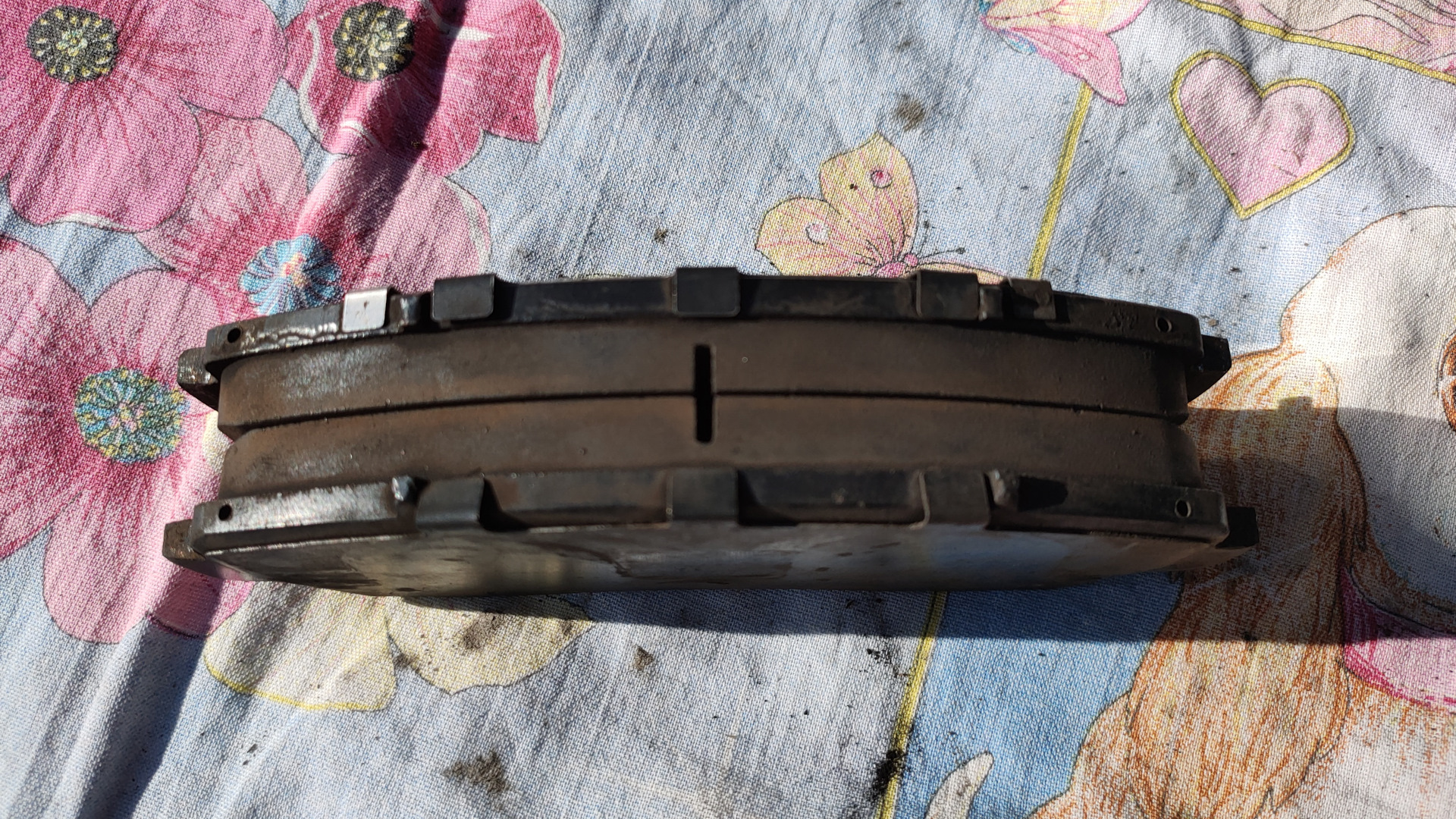

Износ колодок за 15 тыс. км, считаю, очень небольшой (стоят "неродные", Sangsin SP 2115). Такими темпами тысяч 40 должны выходить.
Состояние колодок нормальное.
Левую внешнюю колодку при установке чуть не доточил, ходила туже остальных. Сейчас при разборе увидел, что она почти не двигается, а диск на ощупь после езды был заметно горячее, чем правый. Но снялась легко. Доточил, почистил. С чем связано особое внимание к этому факту, описано здесь и здесь.

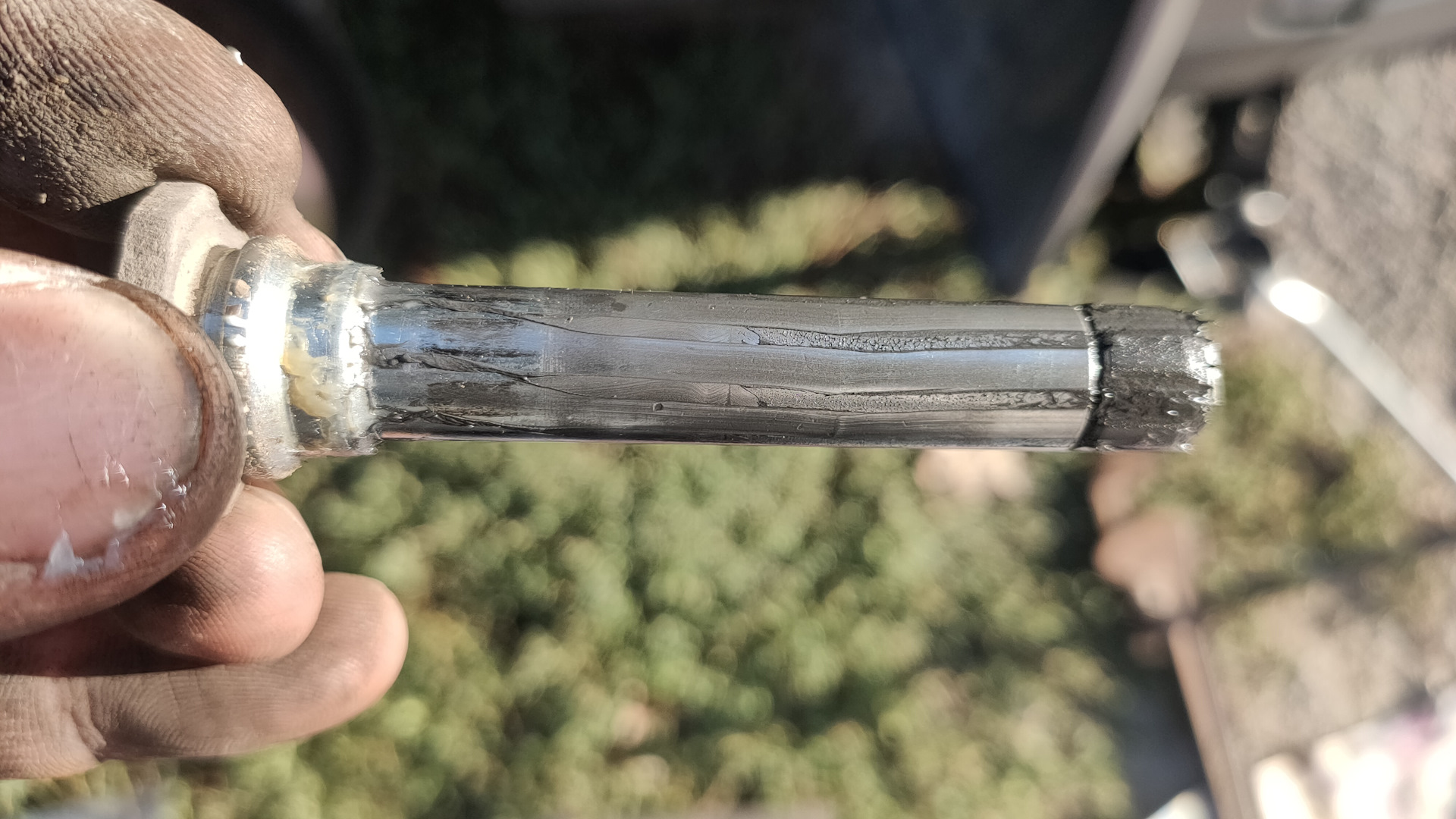

Раз уж разобрал — грех будет не почистить пальцы и заменить смазку. На левой стороне один из пальцев выглядел "подсохшим", хотя смазки я закладывал щедро.
Странно… Пыльник целый, да и на самом пальце видны следы несработанной смазки. Протер, заложил хорошо новой смазки, убедился, что все двигается легко. На остальных пальцах смазка в полном порядке, но тоже для порядка обновил.

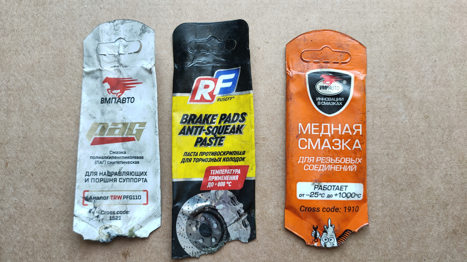

Для обслуживания использую вот такие консистентные смазки:
Слева направо: для смазки "пальцев" суппортов; противоскрипная для поверхностей колодок, контактирующих со скобой и поршнями; медная для крепежных болтов, чтобы не "прикипели".
