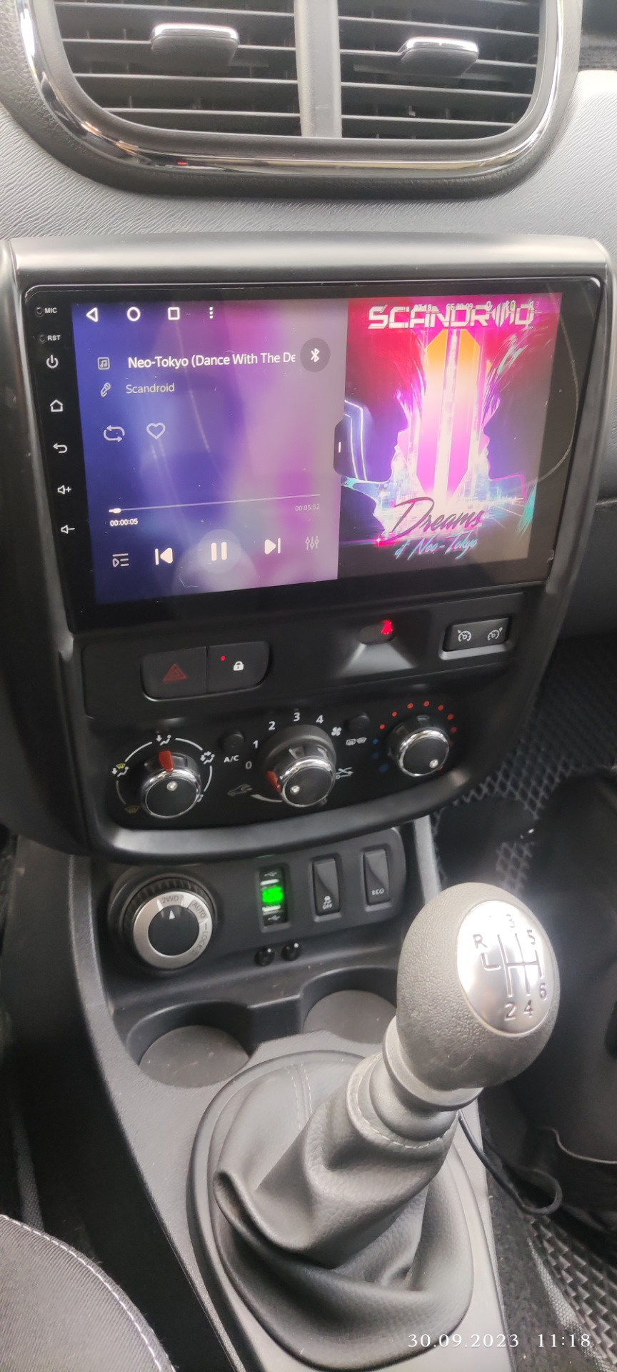

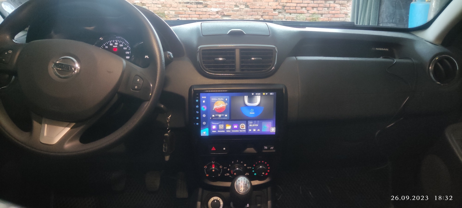

Приобрел данный деайс в конфиге 4х32. Пришел за несколько дней, удивило и порадовало что в комплекте пришла задняя камера, микрофон, модуль канбас, хотя на сайте в комплектации эти плюшки не прописаны и у продавца ничего не выпрашивал. В установке с магнитолой проблем нет никаких, а вот с рамкой геморой возникает у каждого. Сама рамка выполнена хорошо, и пластик прикольный, но это до тех пор пока её не начнёшь устанавливать. Но если постараться все решаемо и рамка встанет практически без зазоров.

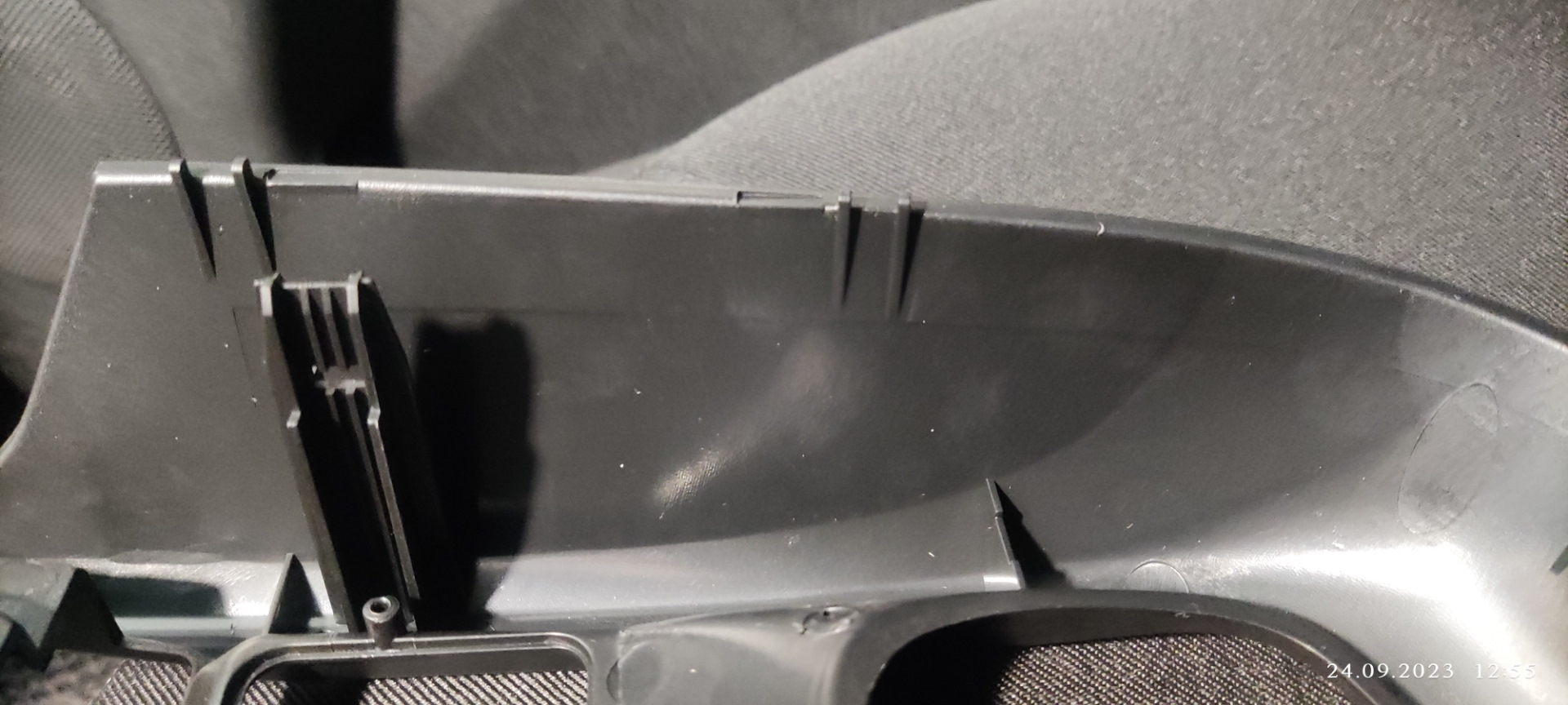

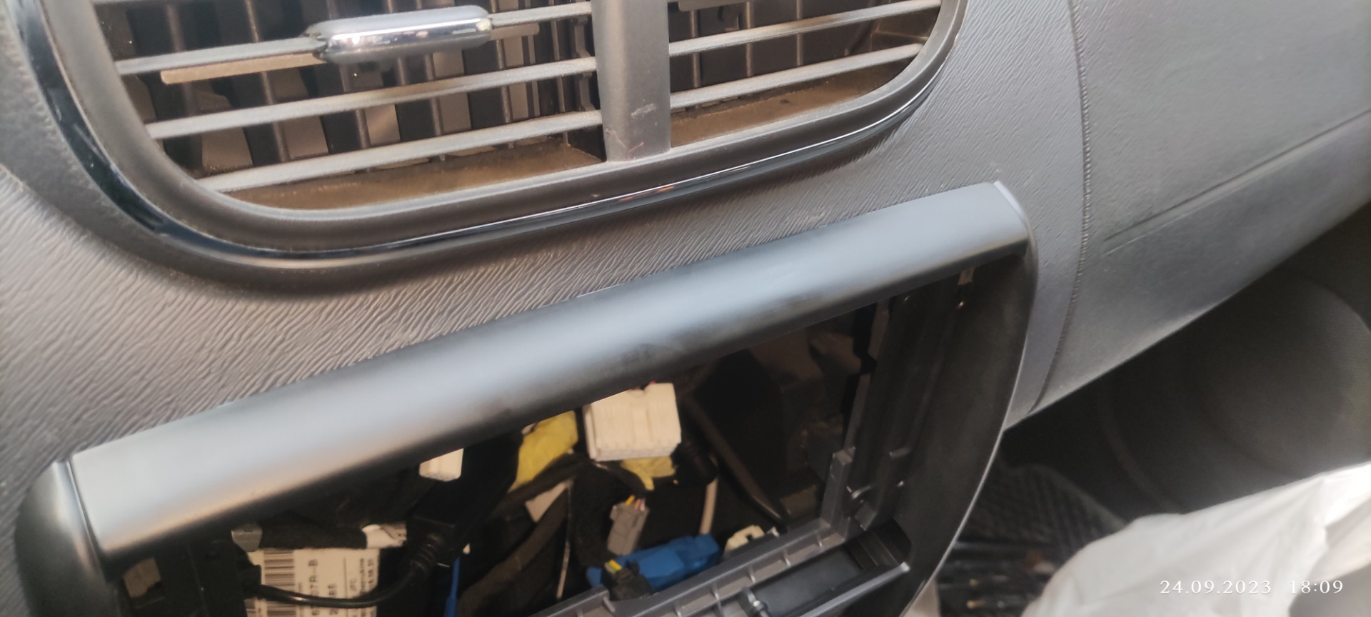

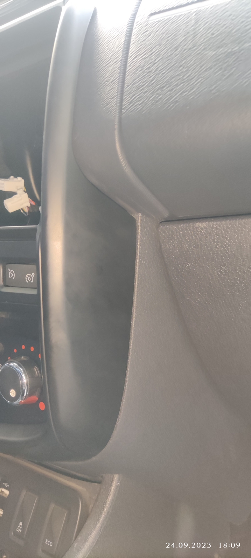

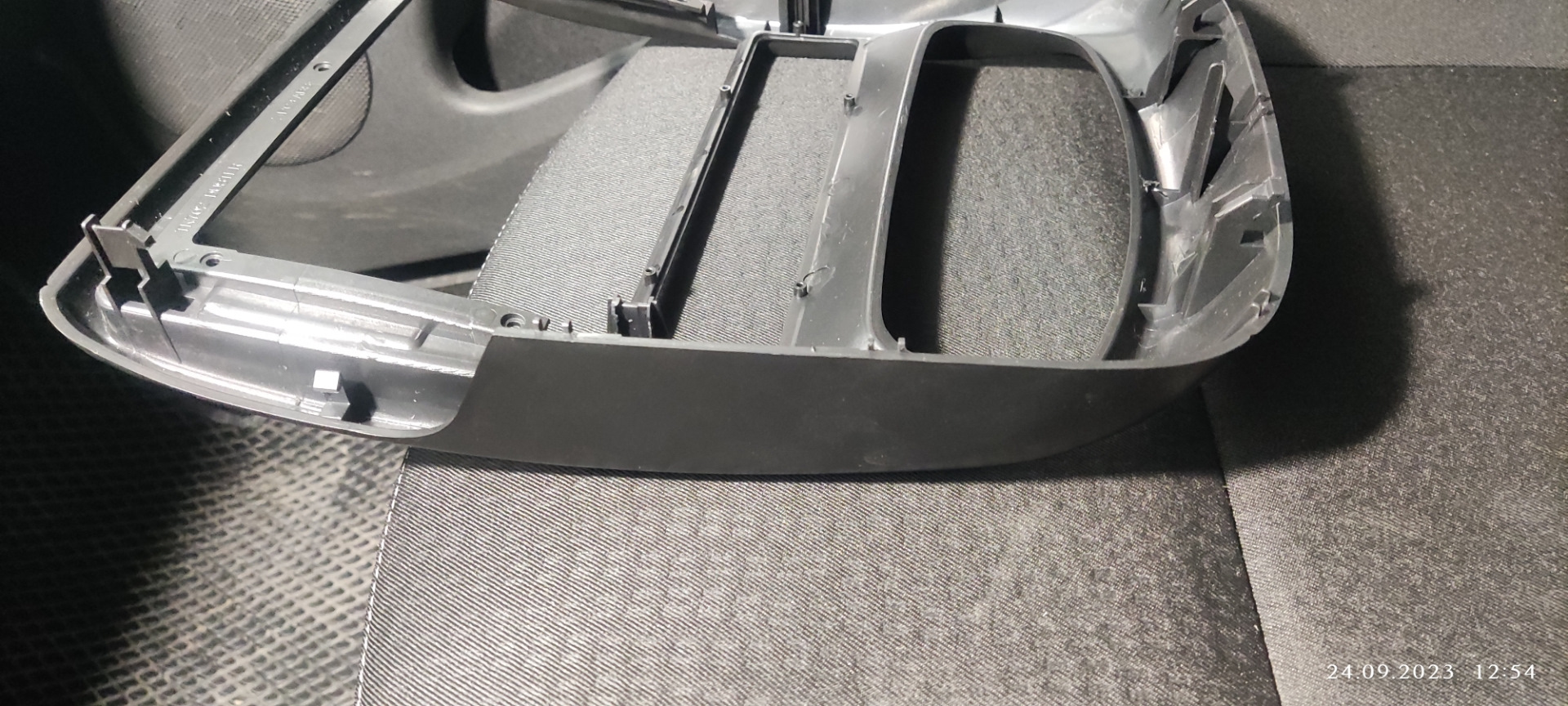

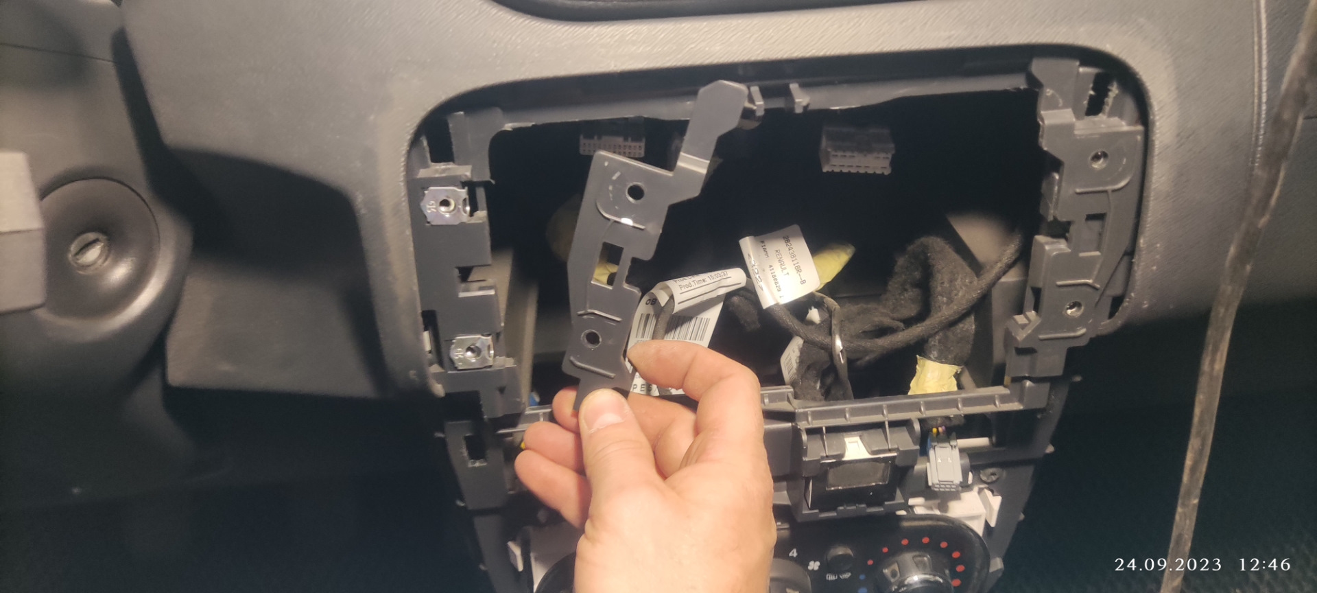

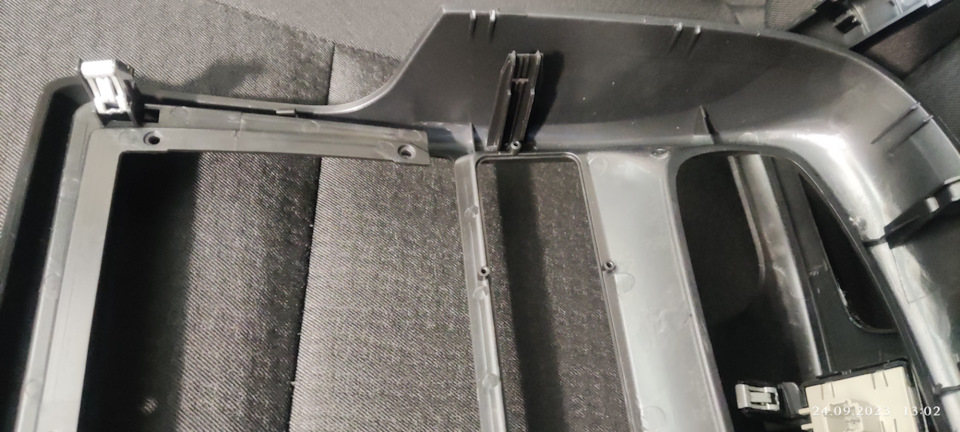

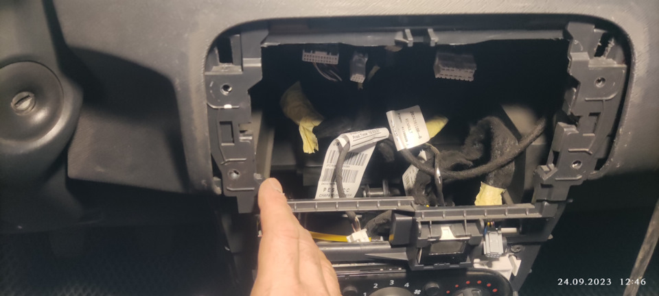

Для начала нужно снять штатные упоры, т.к. рамка будет в них упираться

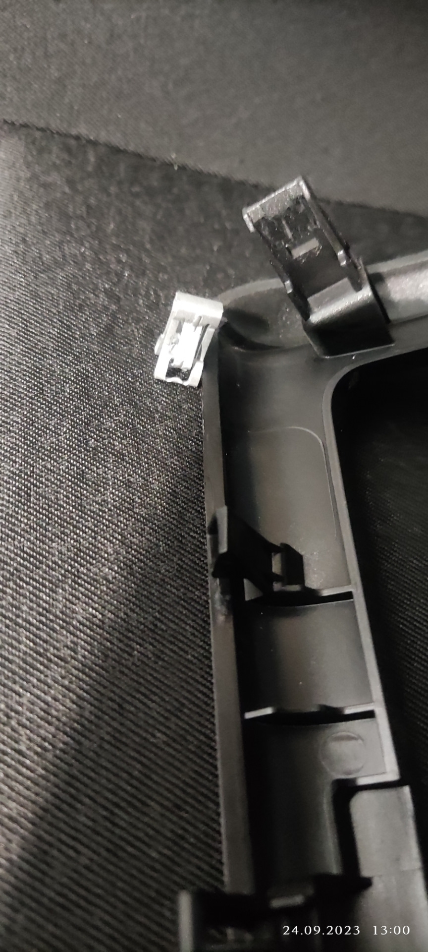

Далее убираем торчащие упоры по периметру рамки
Вот они
Должно получиться так

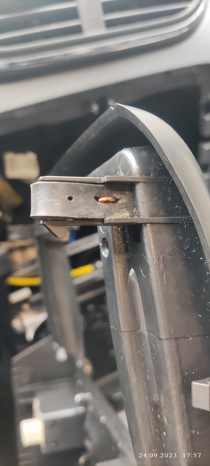

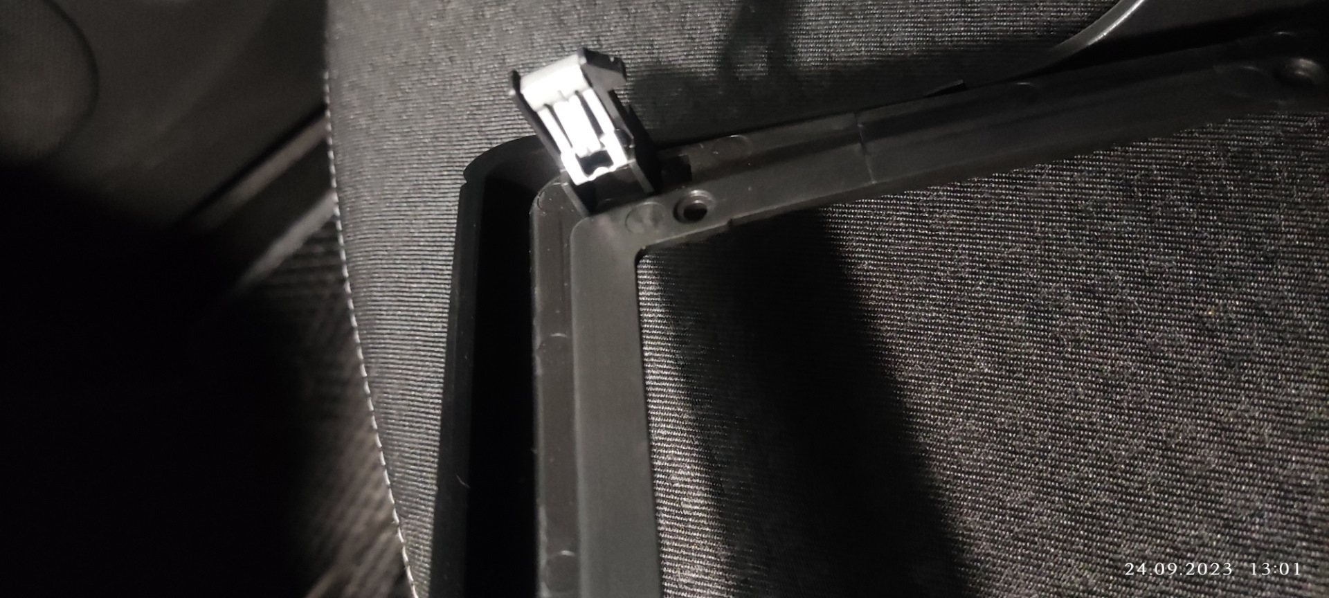

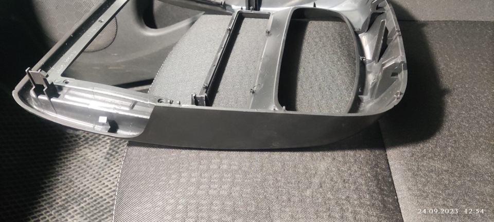

Кто то берет клипсы с родной рамки и ставит на китайскую
Мне такой вариант не помог, левый верхний угол не прижимался.

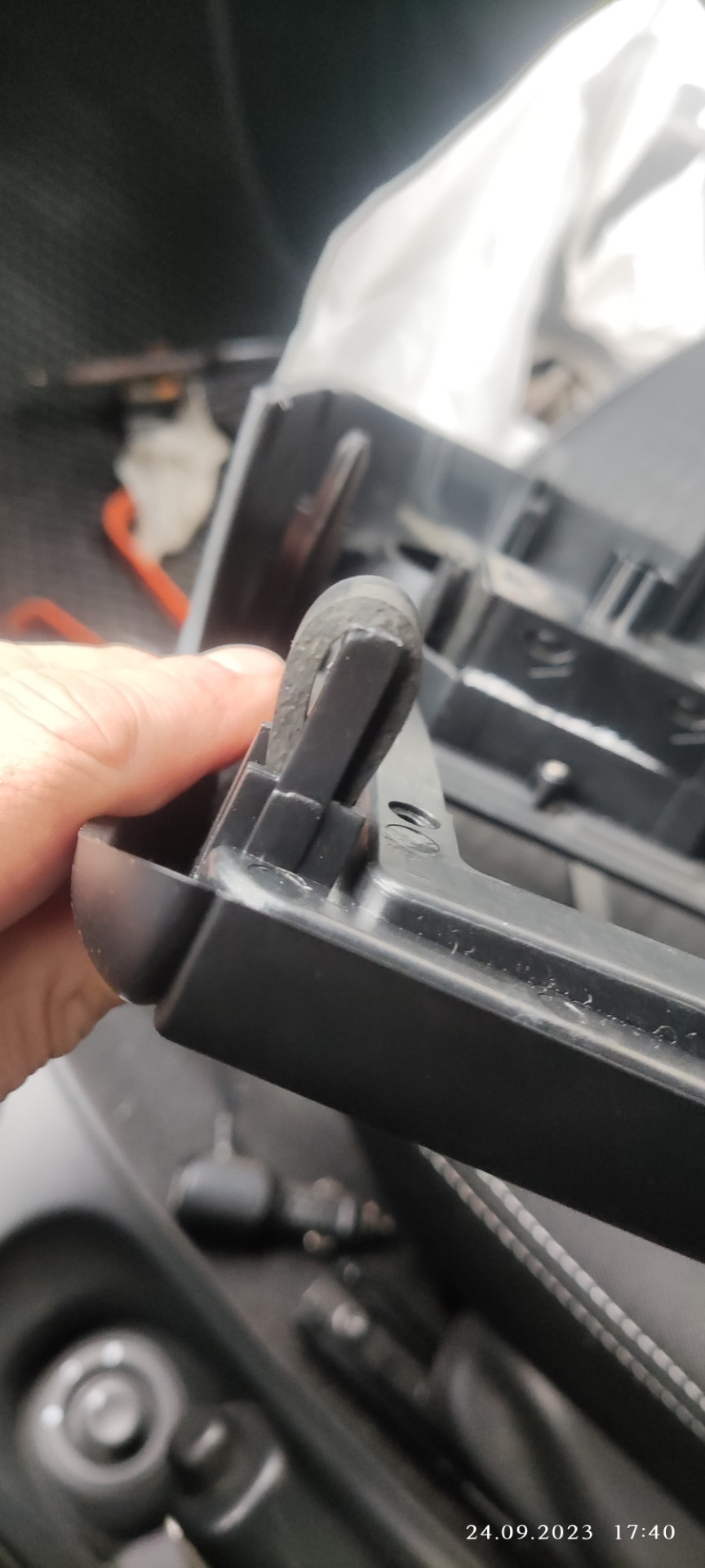

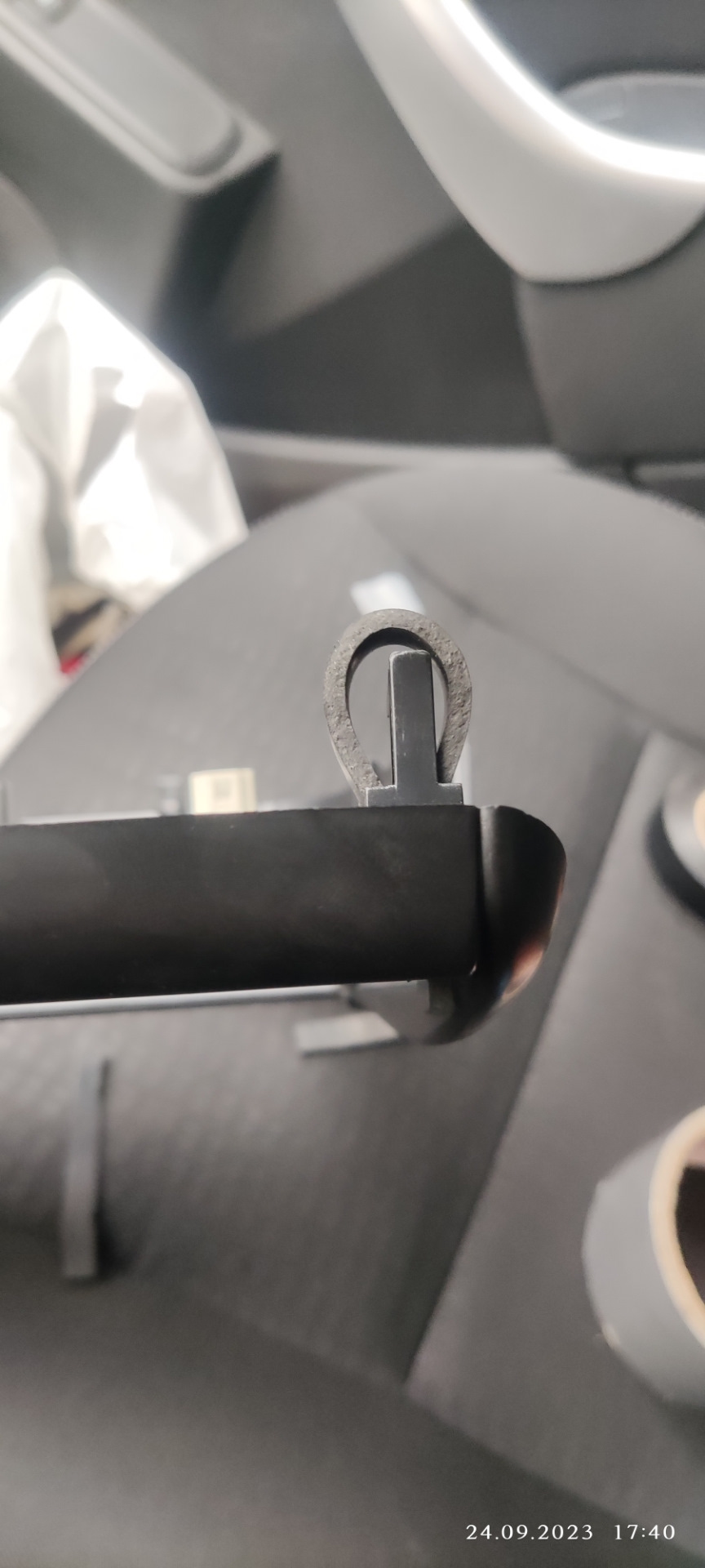

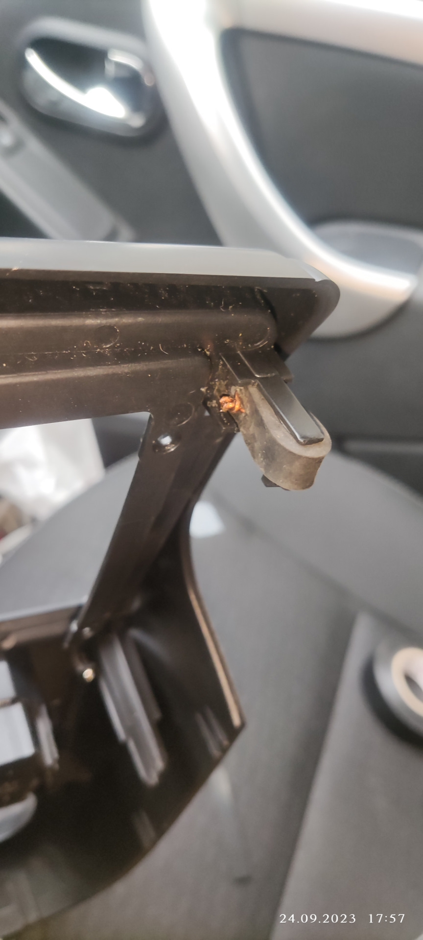

Сделал верхние клипсы из полоски резины толщиной 3 мм.
Одел на лапку рамки и продел в существующие отверстия. Ширину полоски резины делал по ширине отверстия.
Ширина полоски резины делал по размеру паза на лапке. Затем натянув резину до плотного прилегания к лапке фиксировал медной проволкой.
Вот так. Когда сшивал проволкой подевал в существующее отверстие в лапке.
Рамка встает довольно плотно, и без зазоров. Как вариант на резине можно сделать надрезы, по принципу защёлок. Но пока не стал. Держится вполне надежно, не болтается и не отходит.
Да, сбоку зазоры имеются, но не критично. Если не заглядывать то и не заметно.
С правой стороны чуть больше.

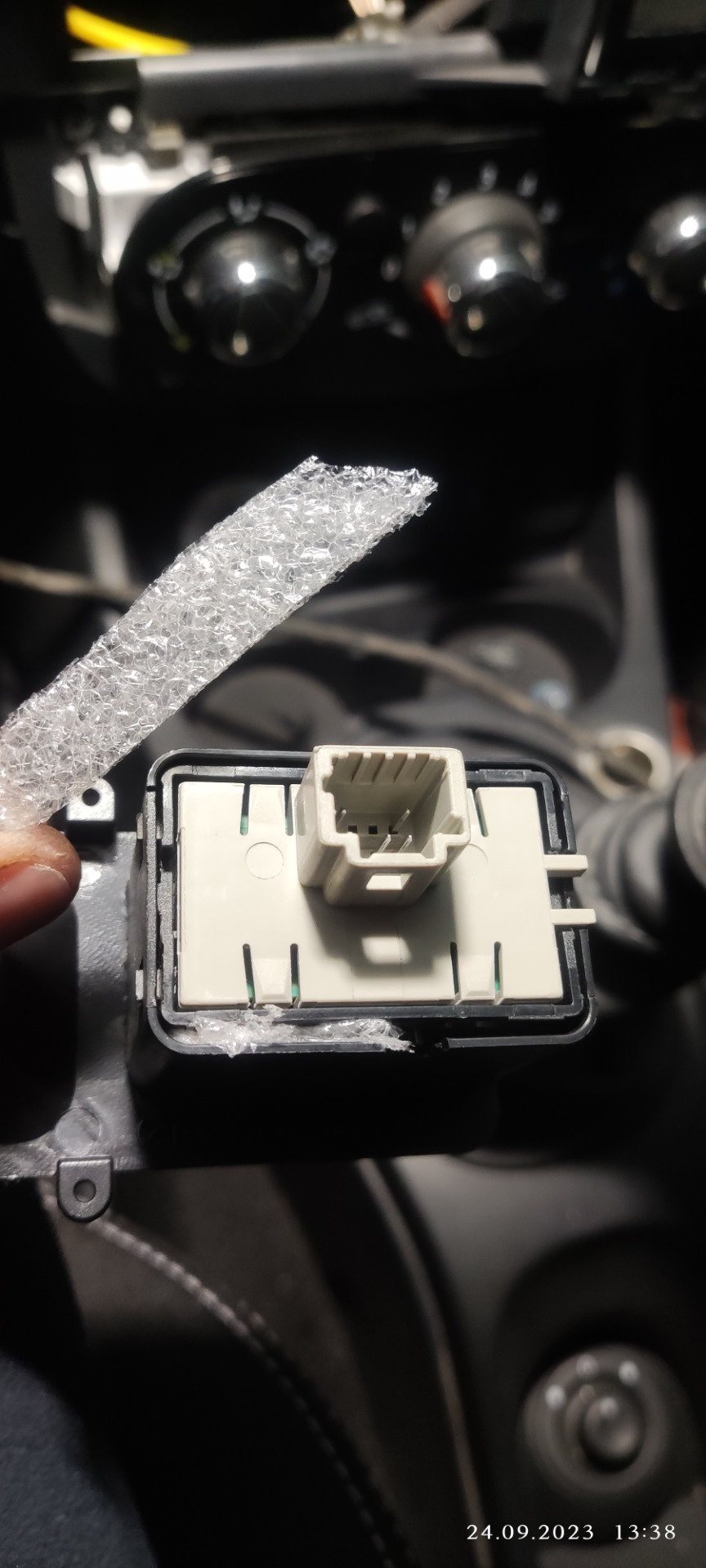

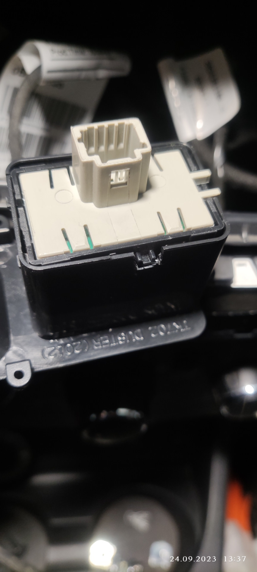

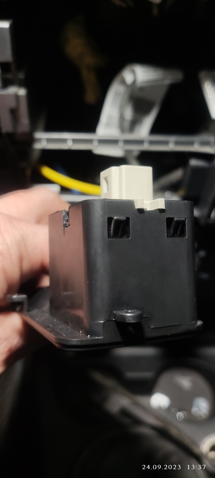

Теперь кнопки, если ничего не делать, встают криво и задевают края рамки.
Приходится делать отсутствующие пазы.
И здесь.
Перекос кнопки устранял прокладкой полоски вспененого полиэтилена от упаковки магнитолы.
Подгонку кнопок аварийки и центрального замка не фотал. Там прцодура не сложная, ставил кнопку, смотрел где цепляет подтачивал надфилем. Также проложил кусочек вспененого полиэтилена.

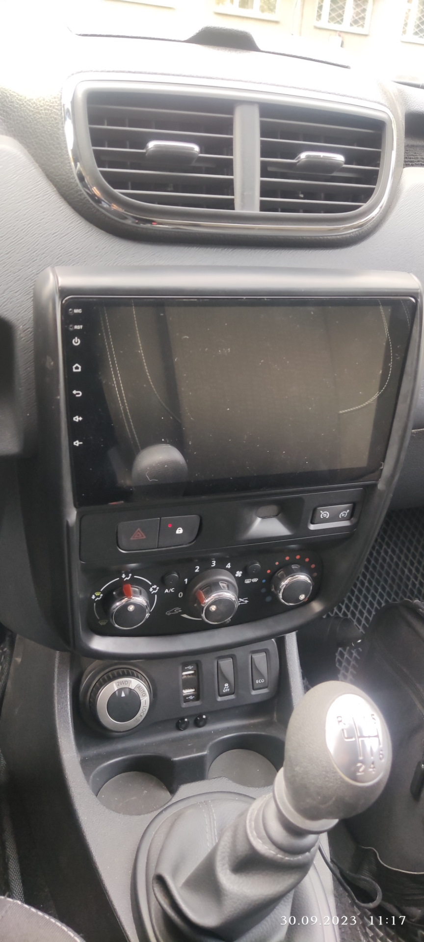

На этом подгонка завершена можно ставить все на своё место.
Подключение магнитолы не сложное, как говориться, пин ту пин.

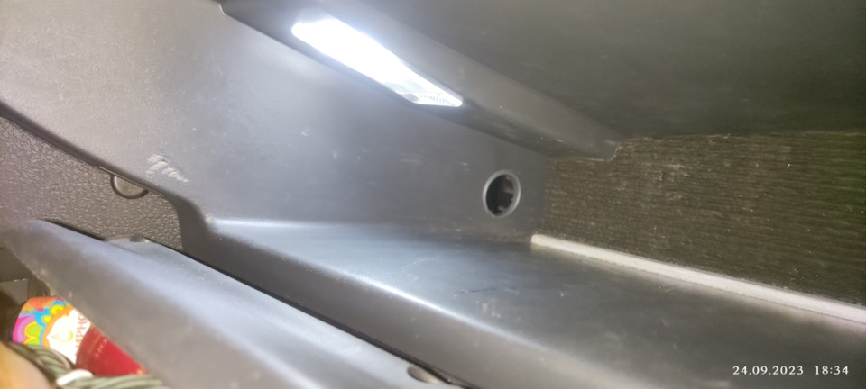

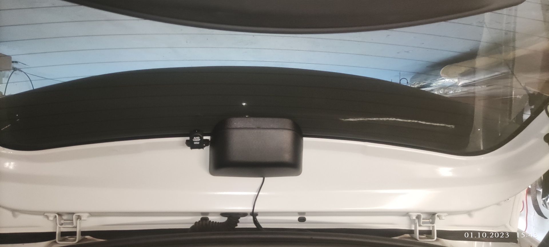

Провода флешки и сим карты вывел в бардачок, отверстие не сверлил — прожигал. Взял кусок трубы нужного размера. Нагрел горелкой и удерживая плоскогубцами приложил в нужное место. Аккуратное отверстие готово, и края не острые.

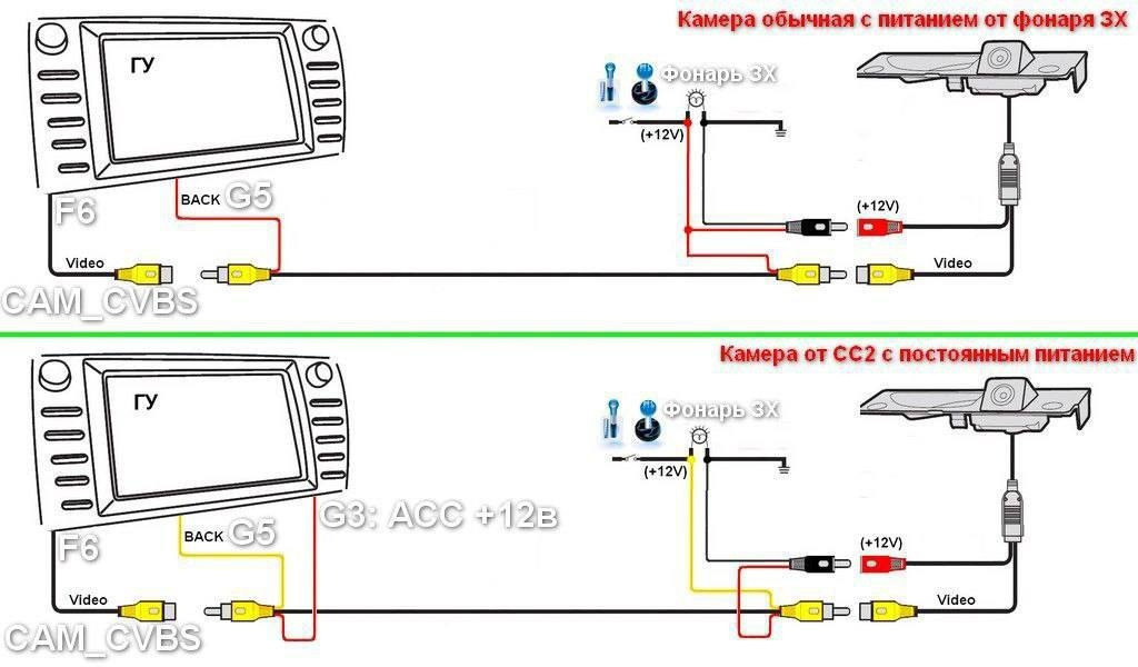

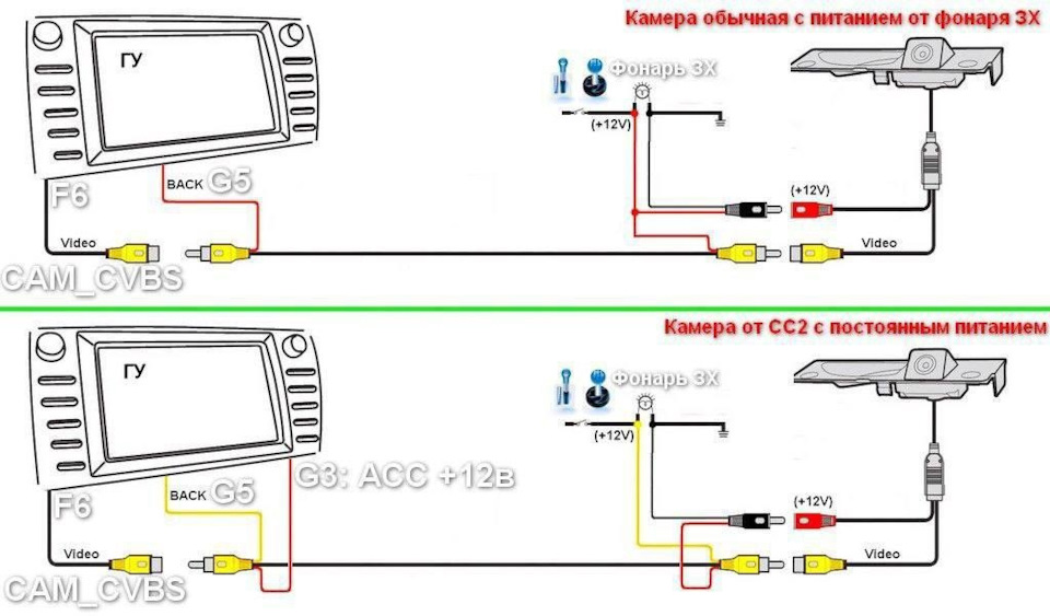

С камерой возможны варианты подключений: либо включается только при включении задней скорости, либо включена всегда и работает в фоне, и может записывать на флешку как регистратор, но пи включении задней включается на весь экран. Мой вариант первый вкючается при задней передачи.
Варианты подключения.

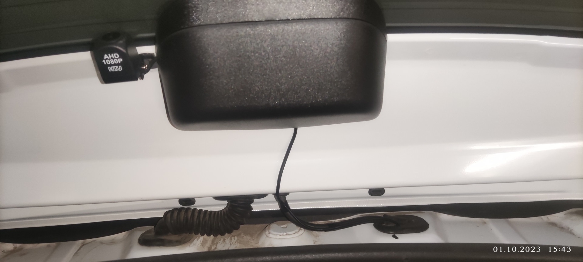

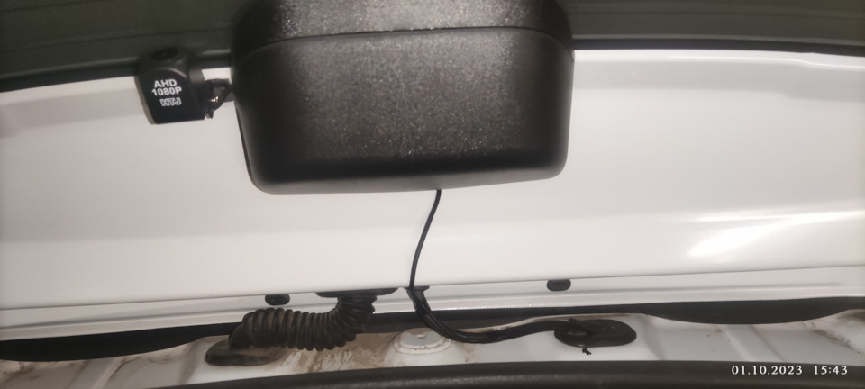

Одно но, парковочные линии не двигаются. Все перепробовал, не получается! Может кто подскажет. Камеру установил на двери багажника из салона, думаю плюсы очевидные, самый важный будет всегда чистая.
Вот так

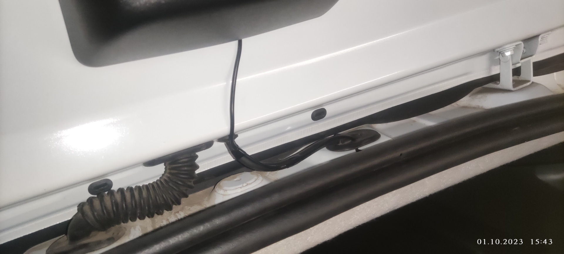

Разъемы на камере тюльпаны великоваты для прокладки через штатную гофру двери. Сделал так.
Провод закрепил к трубке.

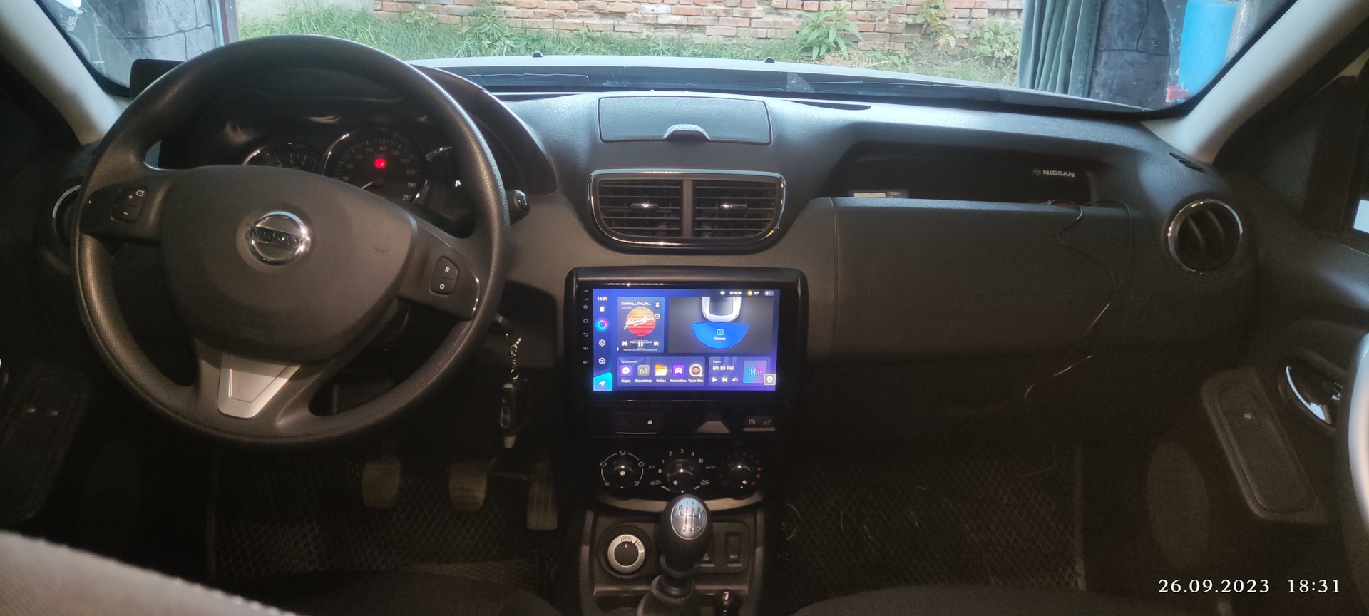

Аппарат стоящий, музыка на штатных динамиках играет гораздо приятнее. Акустику надо сменить, тогда прелесть звучание раскроется еще лучше.

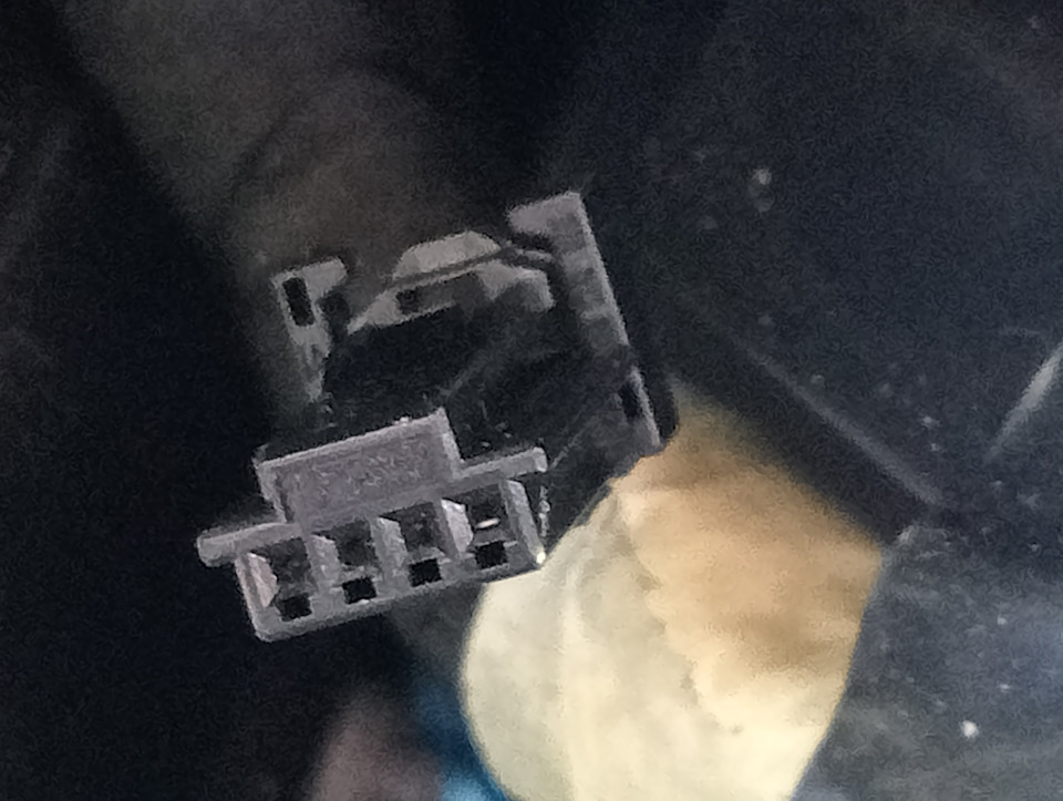

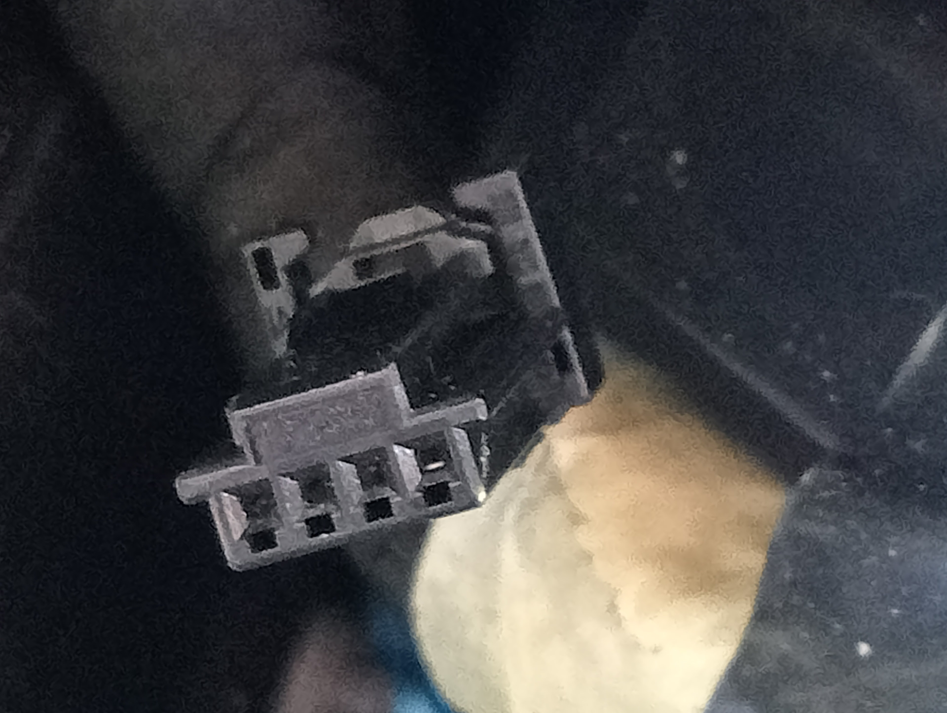

здравствуйте. у меня стояла простая магнитола радио, музыка. установил теуеs CC2L+, потом посмотрел, на проводке магнитолы, такой штекер примотан, подскажите куда он идет? чем управляет? продрулевой работает. может под него переходной провод для магнитолы должен быть?
Возможно этот разъем используется у кого стоит штатная лсд- панель. Я со штатной магнитолы все задействованые разъемы переставил через переходник на Андроид и все. Все функции работают, а чего еще надо. Хотя если на андроиде ответка на этот зазъем имеетя, можно попробовать подключить и проверить.
я на авито продавцу магнитол, отправлял фото штекеров с родной проводки, \тк на тиран переходные провода не могли подобрать, типа вроде этот, а может этот\ этот штекер не видел, этот штекер после нашёл. он внутри торпеды на проводке магнитолы был.

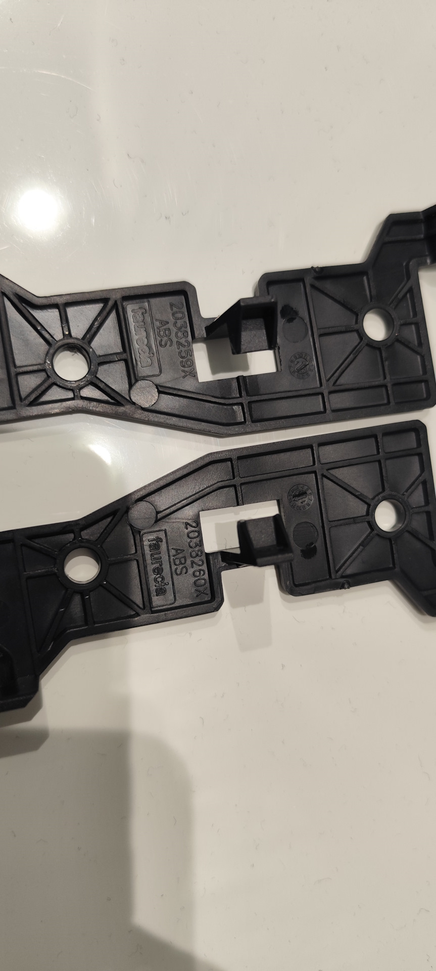

Добрый день. Можете подсказать номер упор, которые убрали.
🤷 Не в курсе.
Спасибо за ответ, а у вас случайно не сохранились данные упоры?
Не выбрасывал, должны быть где то, а куда прибрал не помню, искать надо.
Mirage-AR
Вроде нашёл.
Есть желание продать?
на преходных проводах к магнитоле теуеs, нет такого разъёма. у меня.
Значит не нужен.
Раз на теуеs все равно нет под него переходника, к чему его подкючать.
Di-Rey
Значит не нужен.
ладно, Спасибо.
