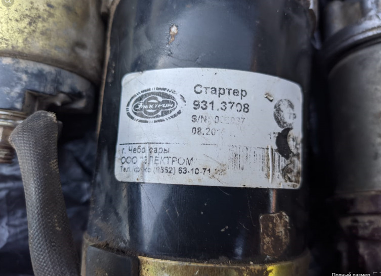

Я все понимаю, новые зч говно, но бл, не на столько же.
Стартер редукторный кзатэ, года 2 ему, ну, даже 40тыс нет пробега.
Поехал за город, забрал родню, заехал в октябрьский за продуктами, вышел из спара и…тык! Не заводится, поколошматил его с кнопки -ноль эффекта(иногда помогало), побил по корпусу — ноль эффекта. С толкача завели.
Завтра буду снимать смотреть че так.
За…ло, или новый покупать, но дорого, или разбираться че с этим.
Гребаный стартер

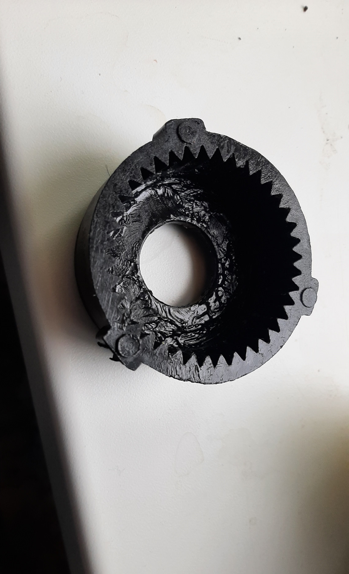

Там может быть только в куйбышевском неподвижная шестерня в планетарке из пластмассы . Я её сразу заменил на железную.

Левый Китайский, правый КЗАТЭ.
У куйбышевского шестерня неподвижная в планетарке пластиковая, я сразу заменил на железную. И в новом сразу смазки не было.
Потом в дальнейшем он с моей смазкой 2 зимы отработал и смазки там тоже не оказалось, но износа не было.
Потом у китайского уже через зиму разобрал, и смазка была, но её хватило бы на зиму, может на пол зимы, на лето точно бы не хватило.
Где то полтора года смазка там живёт.

КЗАТЭ дрянь. У меня генератор подох за год эксплуатации помню.
Ну не знаааю, тут как повезет. Брал новый 55, проходил года 3, продал. Взял с рук 73, и хз сколько до меня прошел — полет нормальный.

Я новые разбирал и смазку забивал и через 2 зимы смазки там не было.
А у Вас сразу там смазки не было.

Стартер, стаааартер, сцуко) втягивающее залипло.
Разобрал, сухо, набил везде смазки, ее там и правда не было. Собрал обратно, отдуши протянул и все работает.
