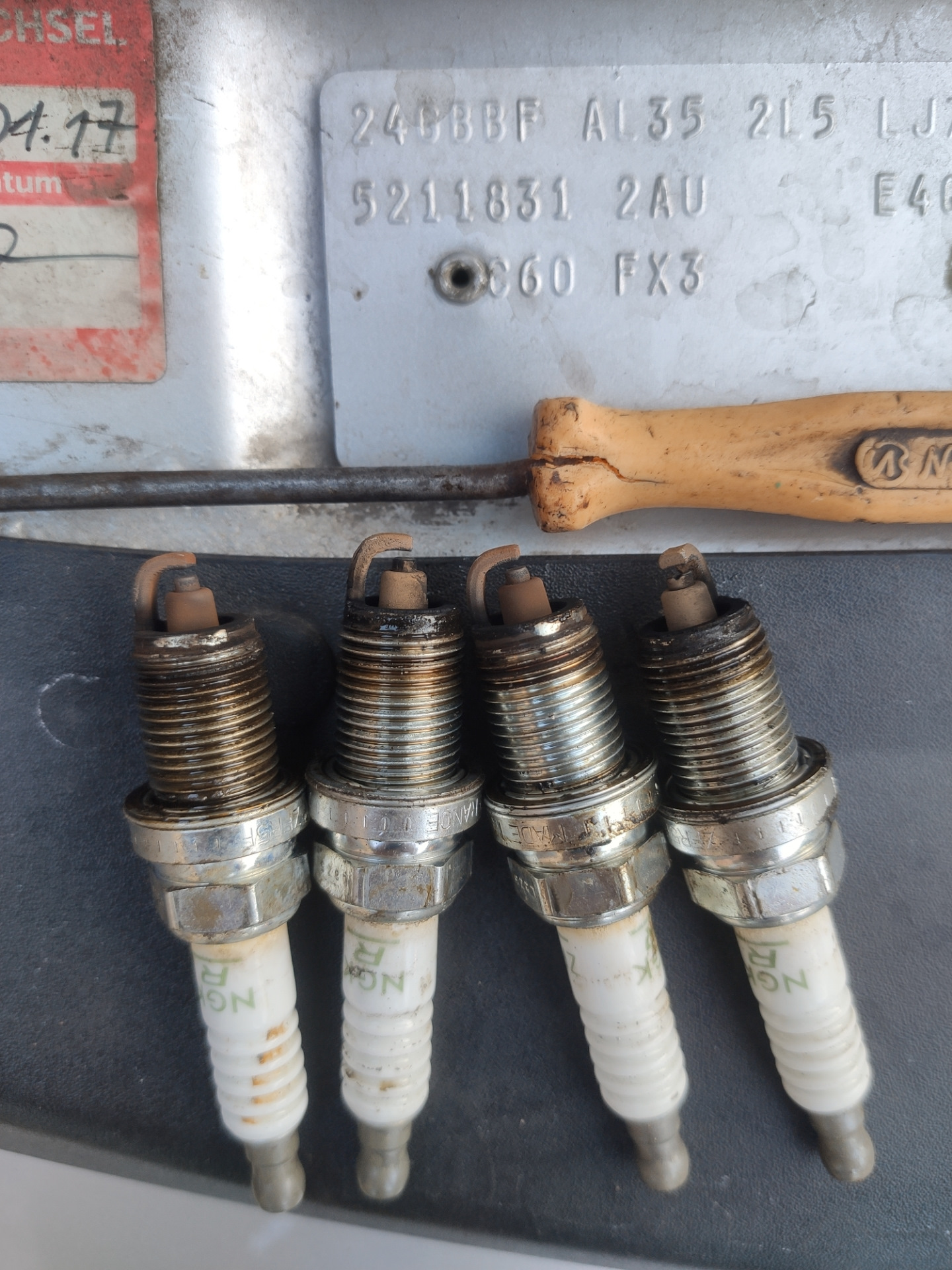

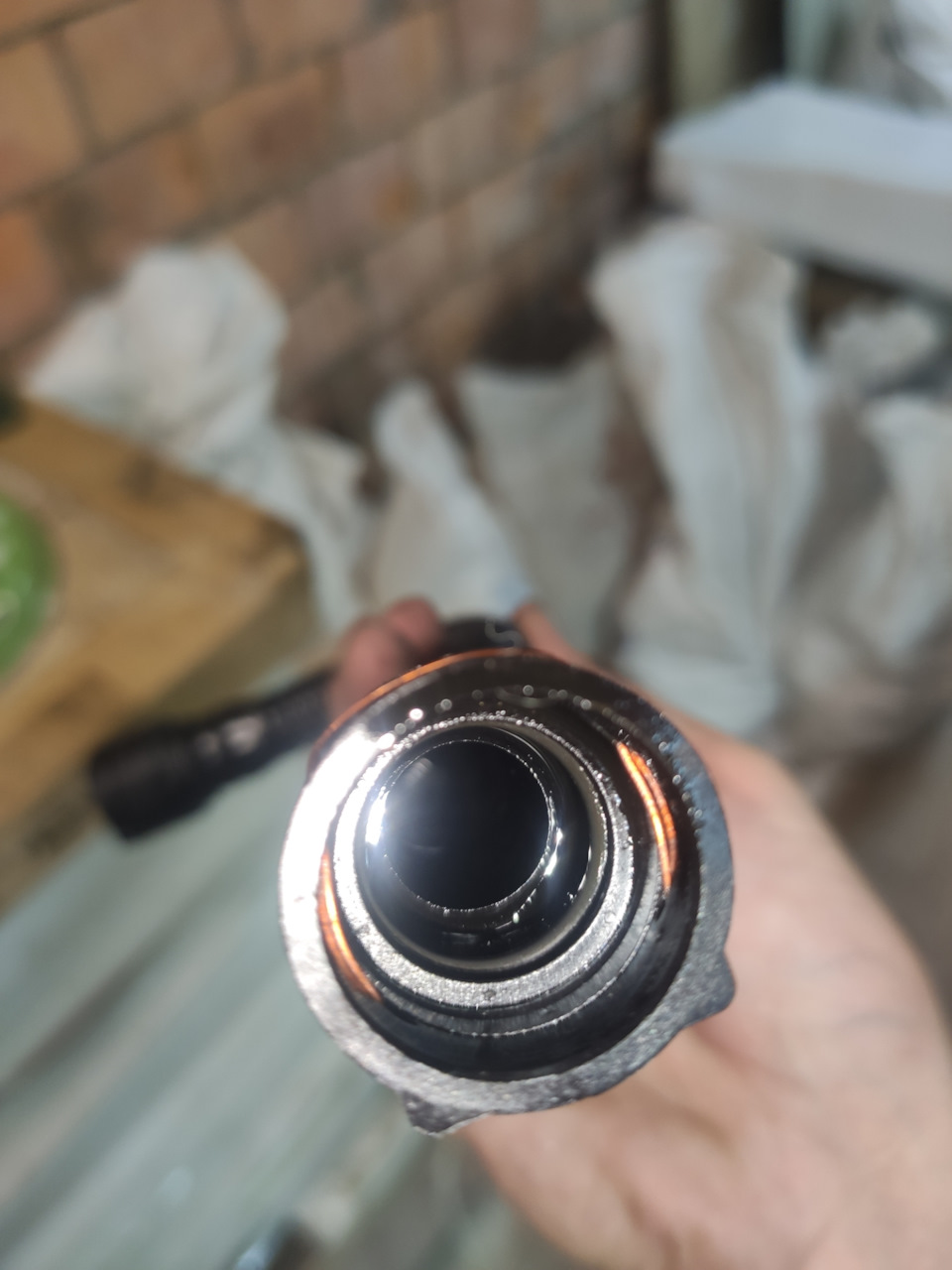

Ребята, я не мастер и может буду выражаться неверно. но просто мои наблюдения.
после замены клапана вентиляции ВКГ
(до этого был свист, присасывало крышку масло горловины)
поменял все прошло, поставил клапан непонятной фирмы. и начинается время от времени загоратся желтая лампа. течей нигде нету, двигло сухое, не дымит, на зведенную щуп вытягиваем дым не идет, с маслозаливной горловины дыма нету, давили на педаль до 5тыщ выхлоп чистый(может катализатор поглощает тот сизый дым который должен быть?) . утром при 5ти градусах тепла при прогреве дыма нету.
сажа в выхлопной сухая и не пахнет маслом.
свечи не в нагаре. думаю значит оно не сгорает.
трубка которая от клапанной крышки к дросселю идет ВСЯ в масле с двух сторон, дросель открыл заглянул в впуск — там лужа…
вообщем расход на 100км. 0.5 масла
где-то литра 3 я уже в нее долил.
где оно там накапливается если не сгорает?
знакомый мастер говорит "та надо капиталить, кольцам хана, а может и сальникам клапанов"
я говорю но до замены клапана ВКГ жора не было ну как так.
говорит "та тебе перед продажей присадку влили вот она и не жрала"
я думаю либо клапан дерьмо китай.
либо менять клапанную крышку может там забились каналы сепарации масла или как они там.
вообщем, прошу помощи/совета…

Приветствую! Замена КК на новую решила проблему. трубка сухая и масла в впуском коллекторе больше нету
Оригинал ставил?
PSA 55556284. вот она

У меня когда жрал предидущий мотор. Там свечи были как два уголька. И блестели от масла. У тебя все норм в этом плане.
вот и я думаю значит точно не сгорает.
