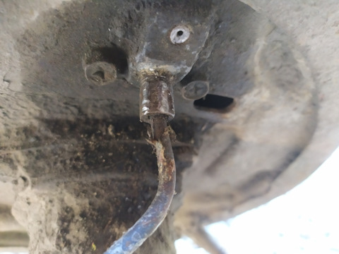

Ну что сказать, запись скорее для себя, но может кому пригодиться, гайки на мосту откручиваются квадратом 1/2 а на редукторе сливная 1/2 а заливная на 3/8 во многих наборах есть такие

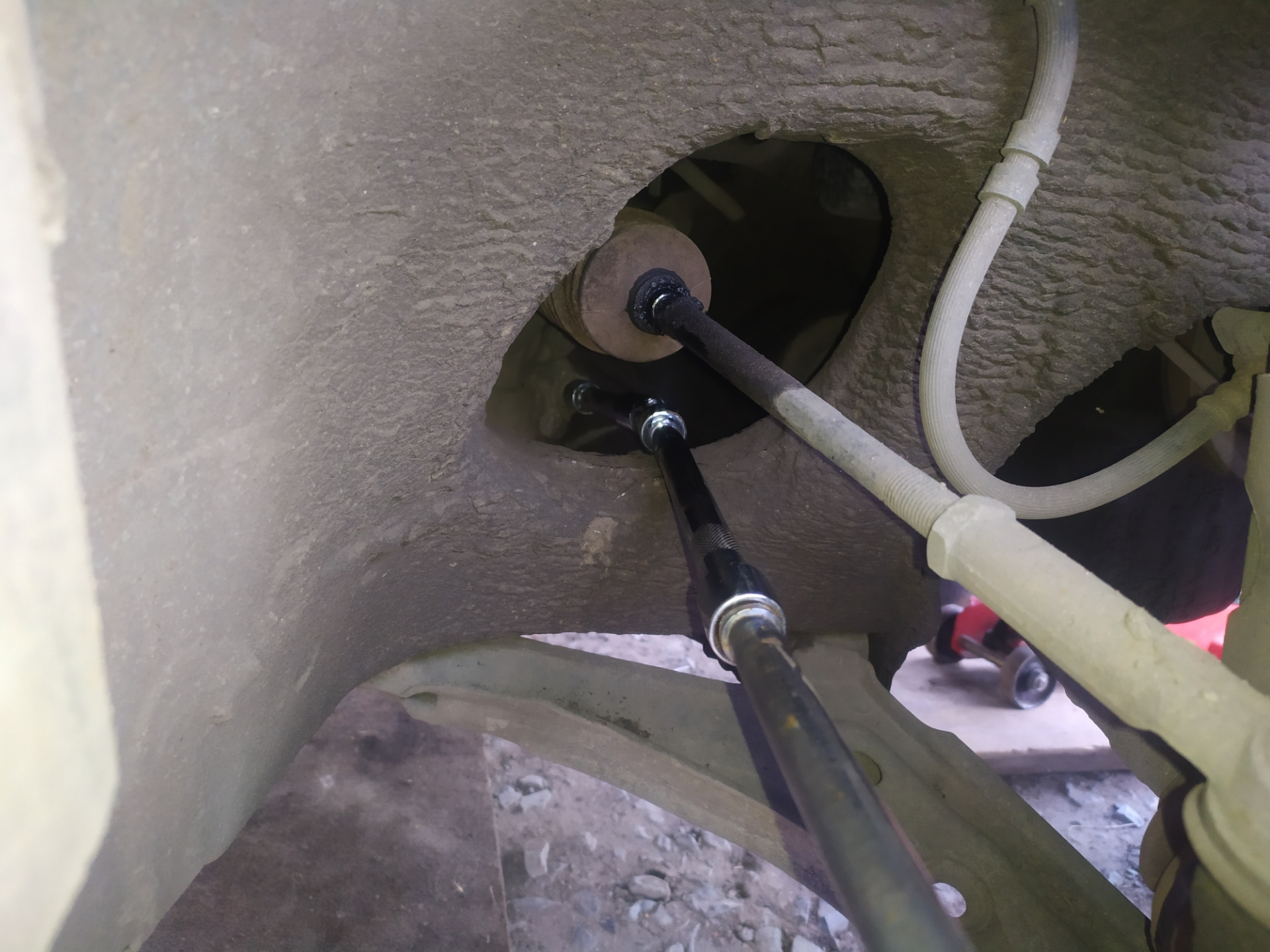

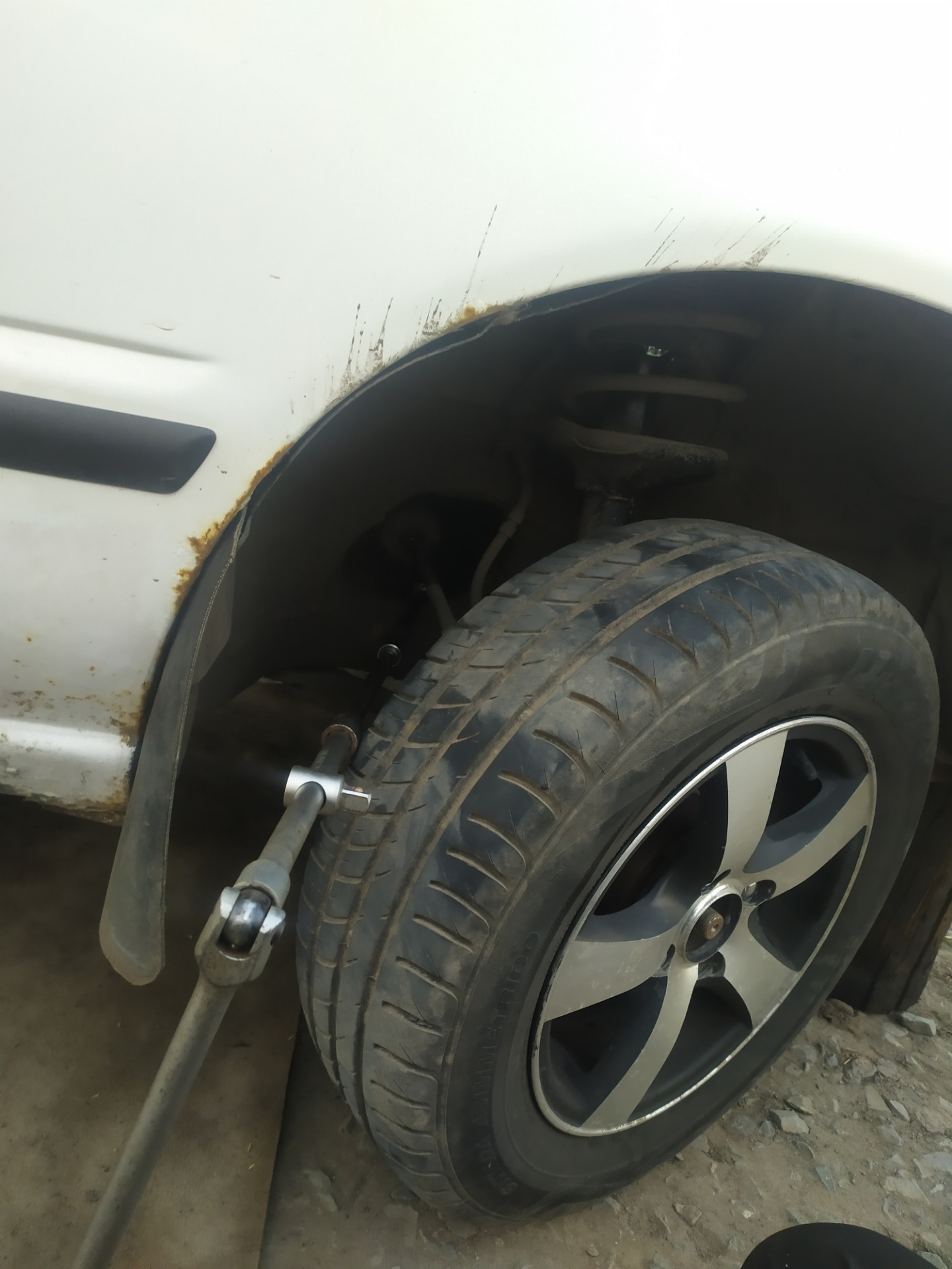

а вот как я откручивал заливную пробку редуктора
использовал три удлинителя и вороток, ооочень сильно зятянуто, да и я первый кто туда залез видимо
