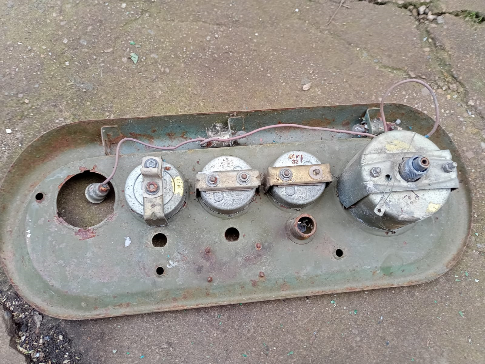

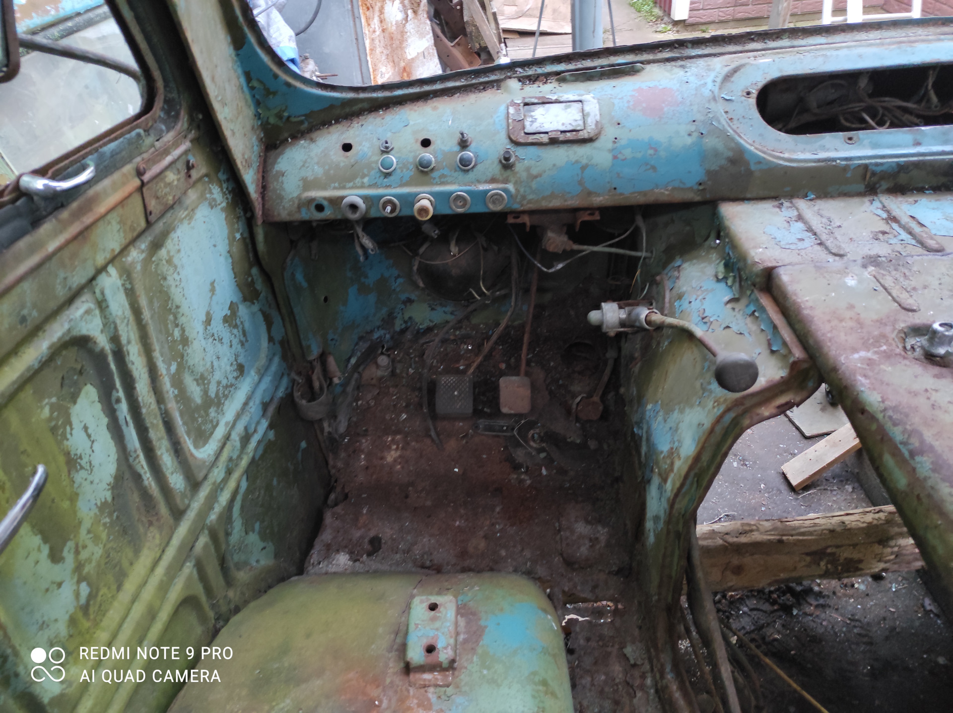

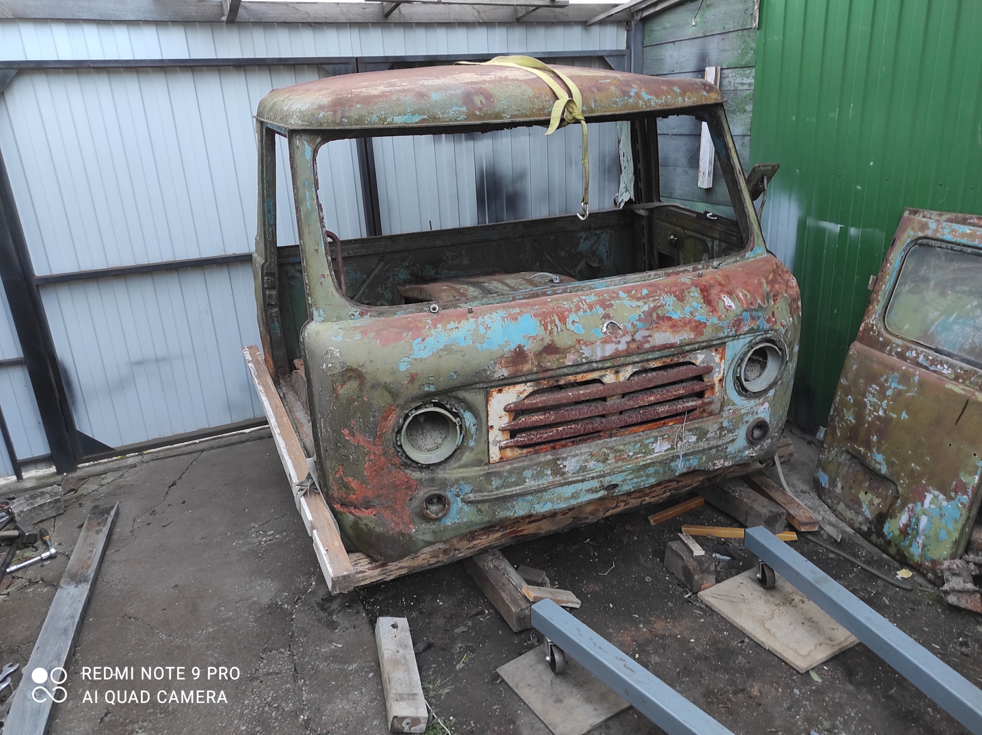

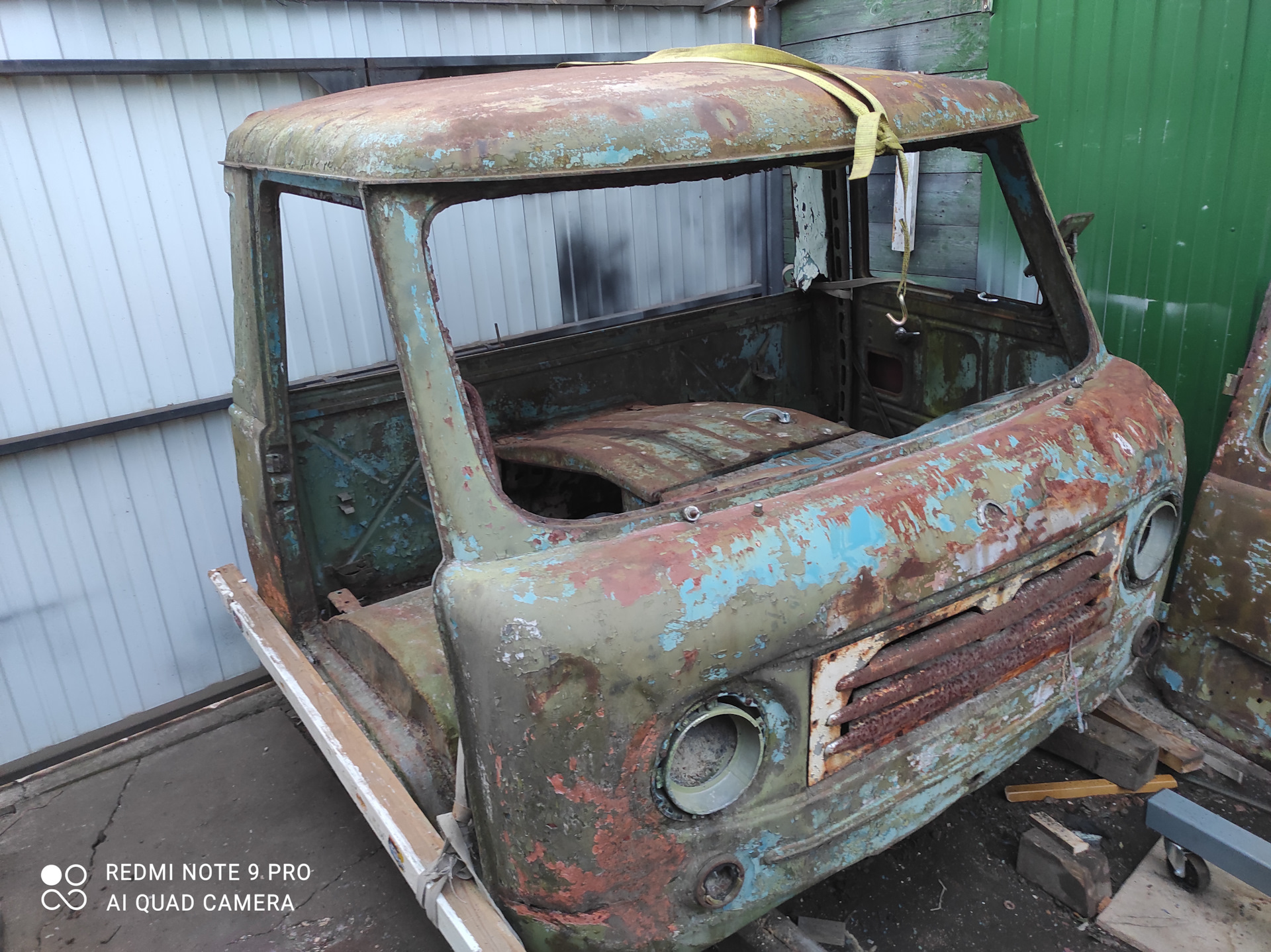

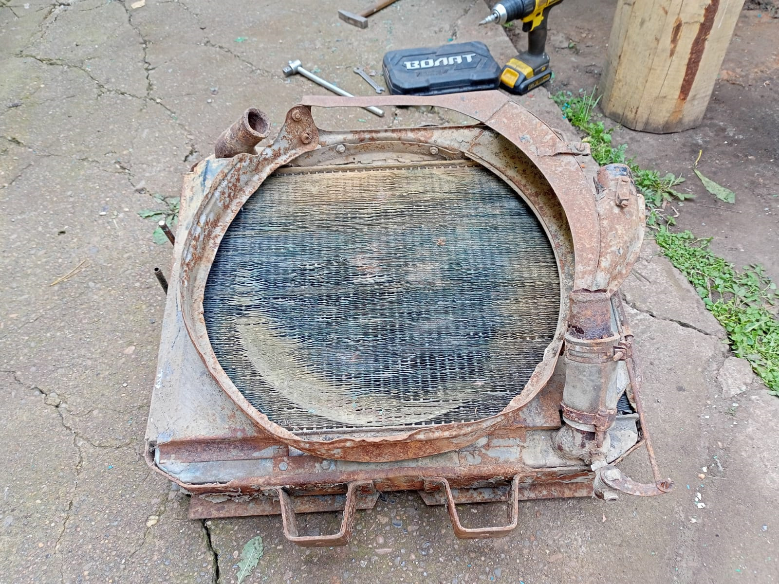

Постепенно разбираем донора, чтобы к зиме убрать все в запасники. Очень много оригинальных деталей…радиатор, панель приборов, рулевое и т.д.

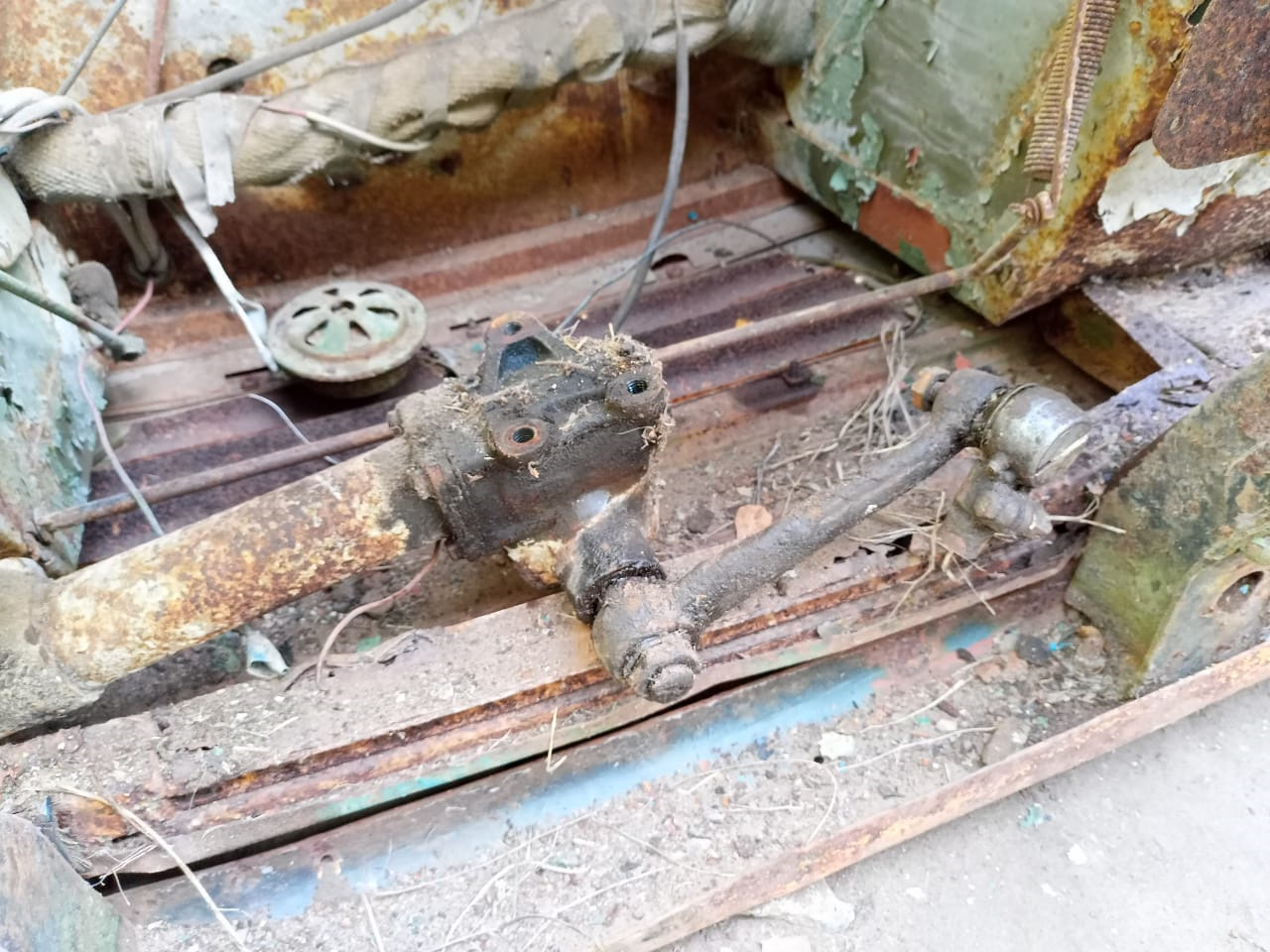

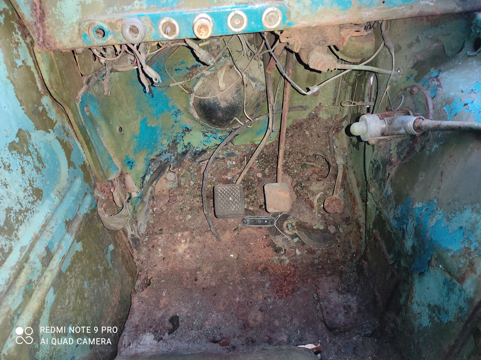

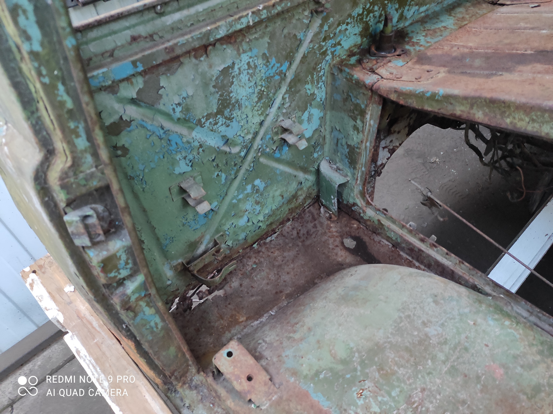

Очень удивили подвесные педали… Думал, что они на старой машине напольные

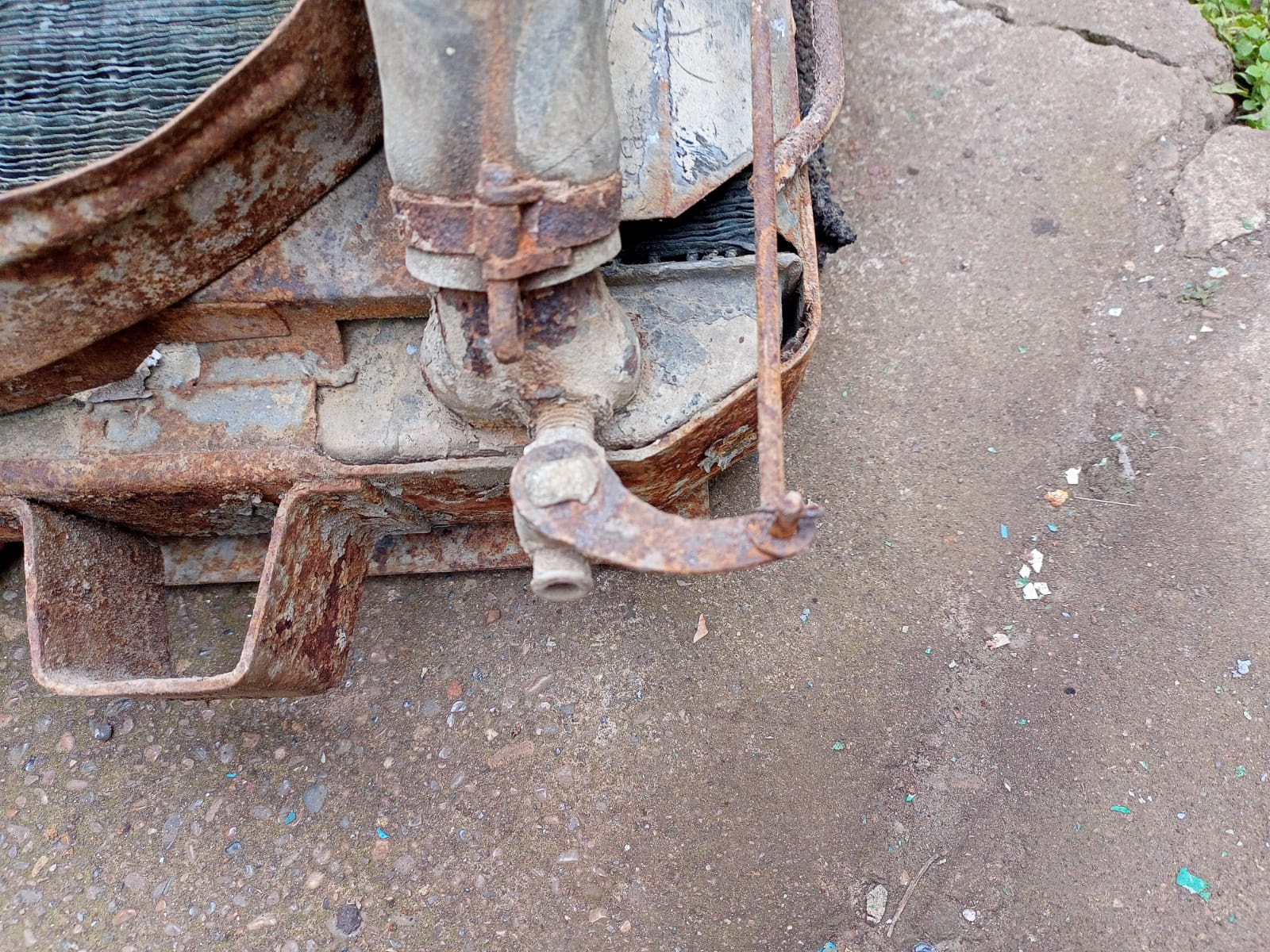

Надо же, даже краник с приводом для слива конденсата есть. ВОт, что значит, антифризов не было.

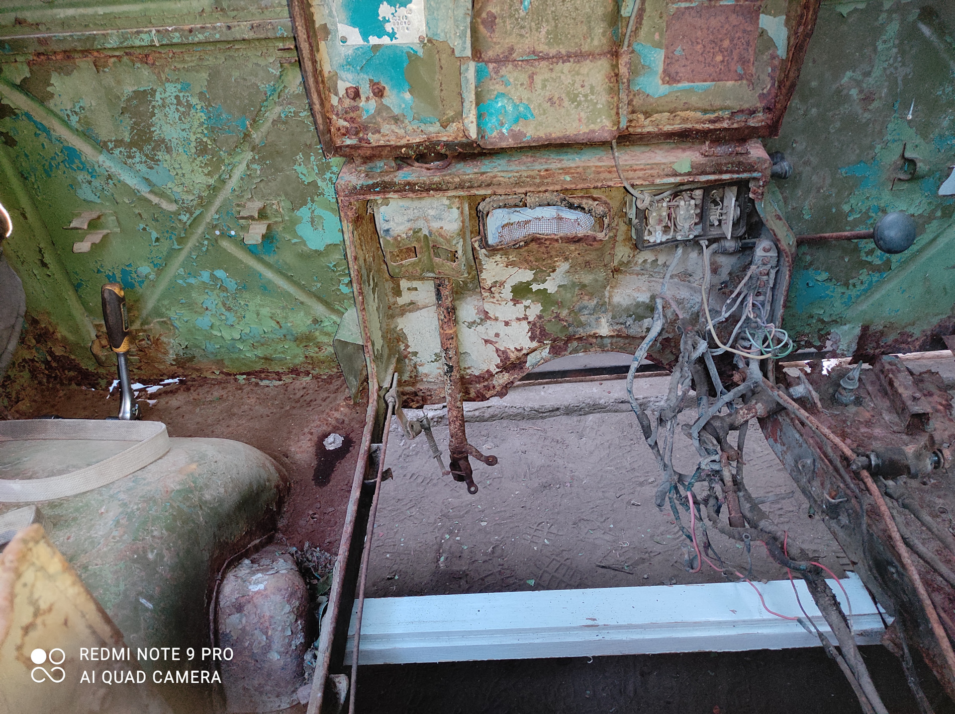

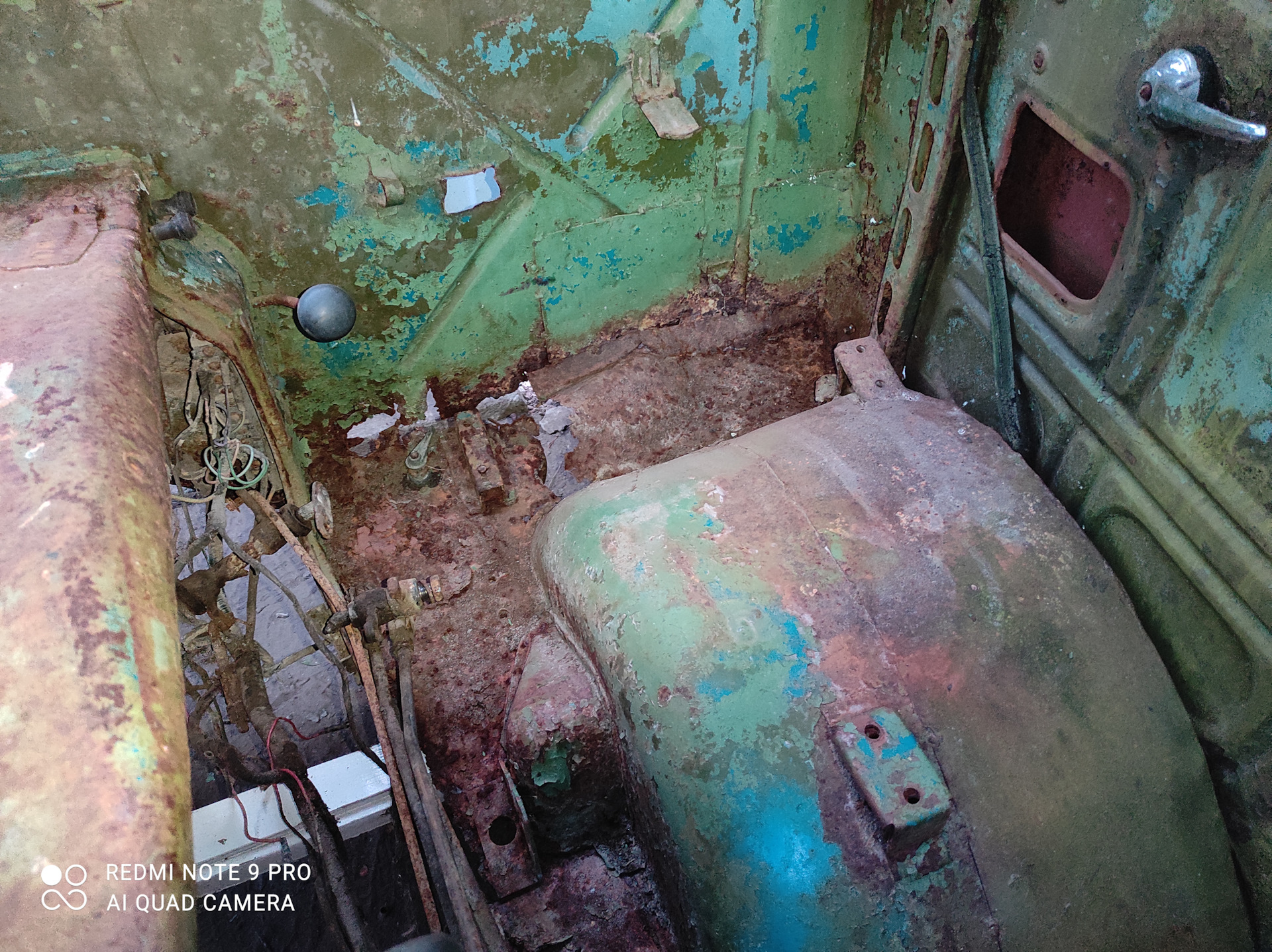

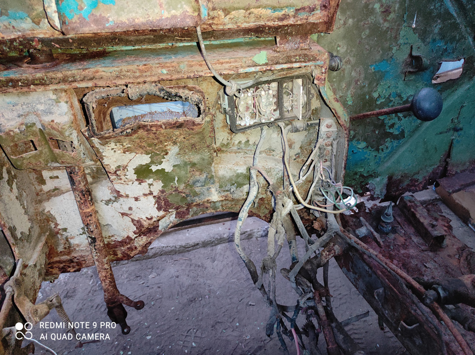

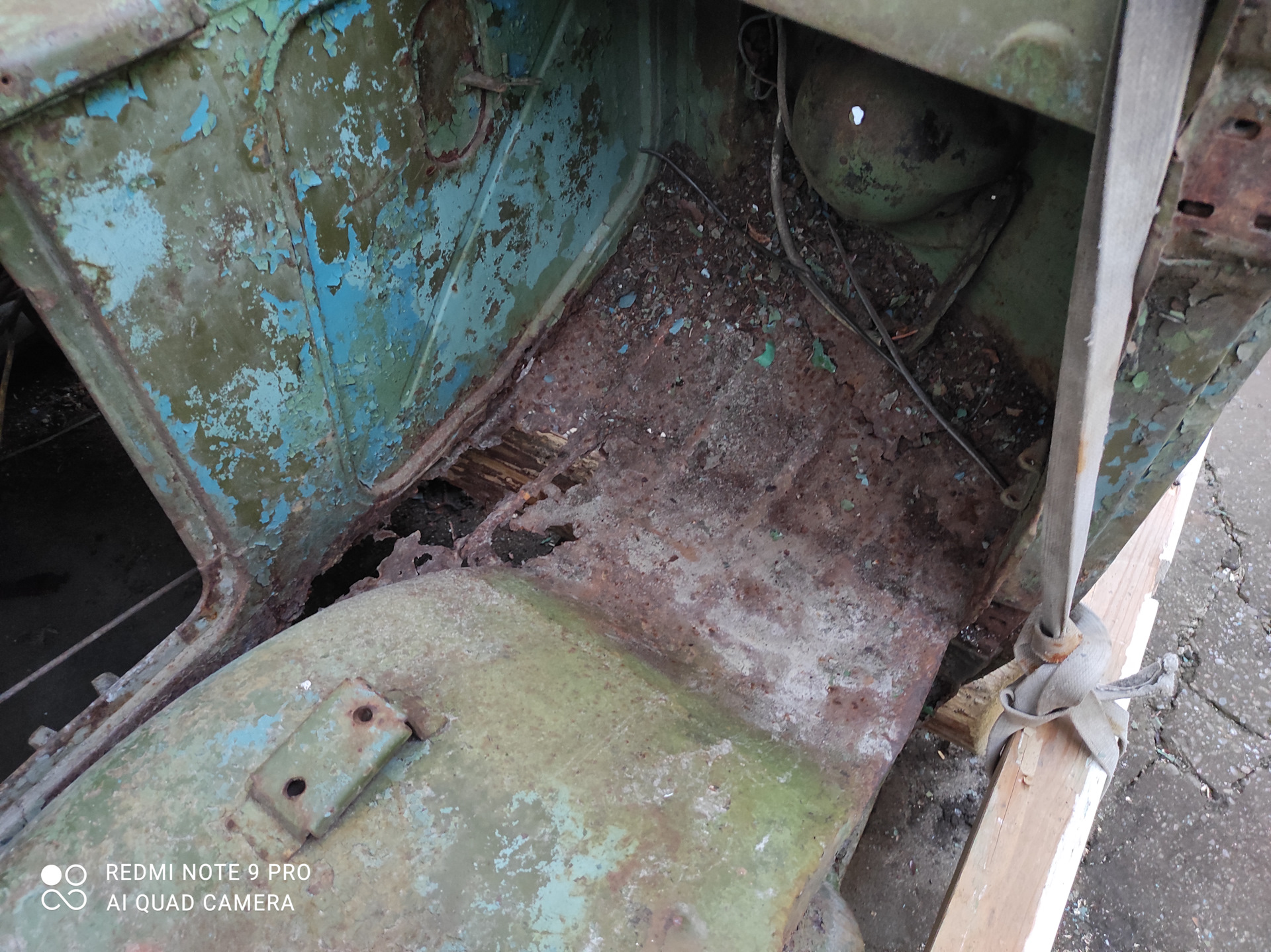

Что за ручка сзади-справа от водителя?
Сзади справа водителя ручка стартера. Запуск рукой, не было тогда втягивающих реле. Сделано как на газ-69, только там ногой давить, а тут рукой. Также справа ручник, очень похож на победовский
Блин про стартер то и забыл))) у меня на мотоколяске-то и 401-м то же механический стоял)))
