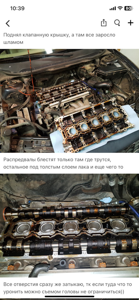

Мне подарили 5 литров данного масла. Почитал форумы, понял что полуподвальное производство и кроме понтов ничего. И теперь оно на даче живет, цепь на бензопиле смазывает.

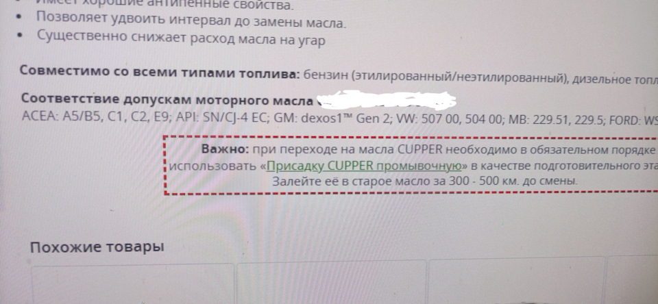

У меня возник вопрос по вязкости масла на стадии залития- масло по консистенции как антифриз или 0W20/30, то есть почти водичка. Но явно не 5W30. Соответственно, масляный насос не создал нужного давления для смазки, из-за этого и загорелась красная масленка.
На автоэнергетике чеько написано: залить до 1000-1500км до замены масла. Фото приложу.

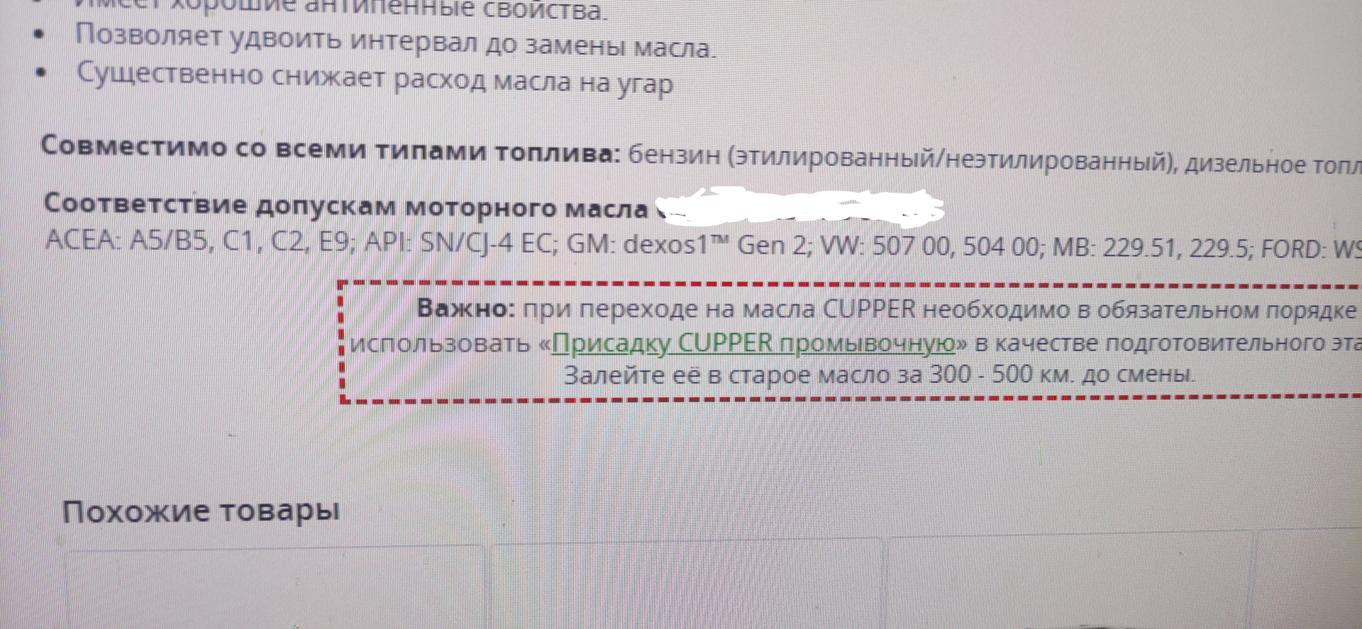

Товарищи куперовцы, вы сами не знаете, сколько должны ходить ваши присадки. К сожалению, баночку выкинул, не нашел ее, где было написано, что промывочный энергетик заливается за 1000-1500 км до замены масла. Зато нашел эту де рекомендацию на вашем аккаунте здесь на драйве. Пункт #1: читайте и удивляйтесь своей безграмотности. Ссылочка: www.drive2.ru/o/b/526795263394710119/
Еще и не отвечают ничего )
Безграмотности? Скриншот поста четырехлетней давности. Присадок в таких упаковках уже не существует. Вот как выглядит автоэнергетик сейчас cupper-shop.ru/prisadki/d…per-promyvochnaya-100-ml/
Вы совсем не знаете, что на вашем сайте выложено? Это скриншот вчерашний, с вашего оф. аккаунта на драйве. Энергетик покупался в августе этого года, т.е.этим летом. И на упаковке было написано именно о 1000-1500 км. И этикетка потеряться не могла при транспортировке, как вы мне ответили, ибо инструкция была напечатана на самой тубе краской. Иначе, как безграмотностью такие посты называться не могут! Ваш Мамонов следит за своими "экспертами", что они отвечают и пишут клиентам?
Николай, скриншот вчерашний, вы правы. Только вот статья, на которую вы ссылаетесь 2019 года. С тех пор и упаковка уже сменилась и рецептура автоэнергетика.
Тогда зачем "статья " до сих пор висит на первой офиц.странице вашего аккаунта- жто же "лицо" фирмы! Более того, на самом энергетике было написано тоже самое! Получается, что энергетик был тоже "старого образца"? Но самое интересное, что к энергетику претензий нет совсем. Он отработал на отлично, мотор работал на старом масле TAIF плюс энергетик вообще без каких-либо проблем! У меня претензия к промывочному маслу и моторромв NS LINE. Эти масла настолько жидкие и текучие, что был очень удивлен, когда заливал в мотор. Почти вода! Как такое жидкое масло может создать прочную масляную плёнку на рабоч.поверхностях? Почти вода🙈

Но по поводу промывок Вы конечно капец как заморочились, помоему проще менять масло каждые 5_7 т — самая лучшая промывка
