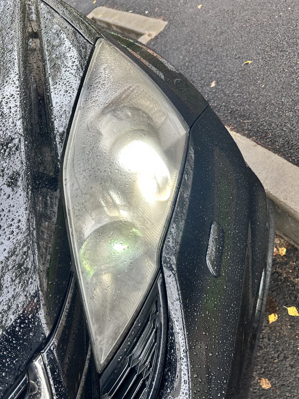

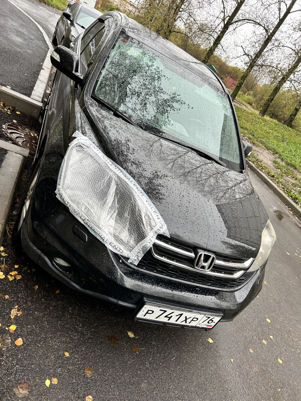

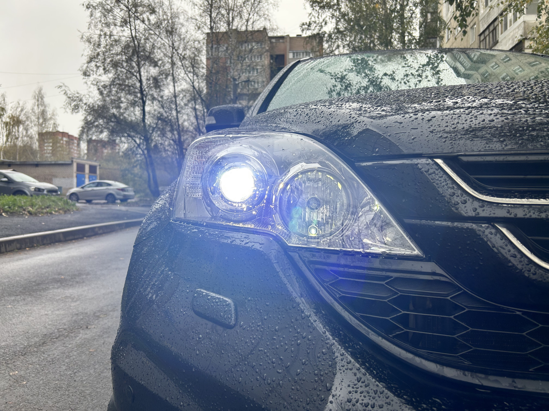

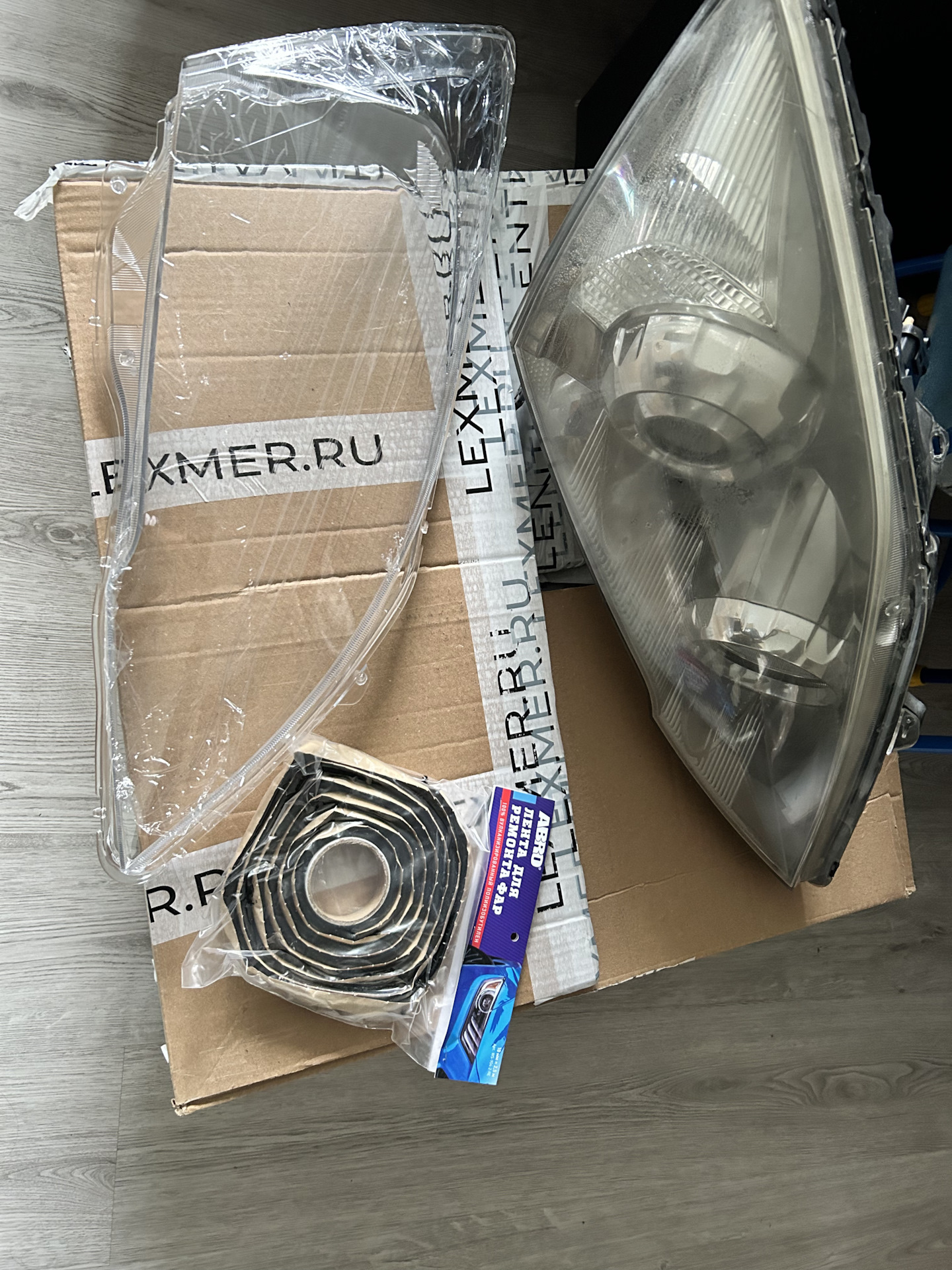

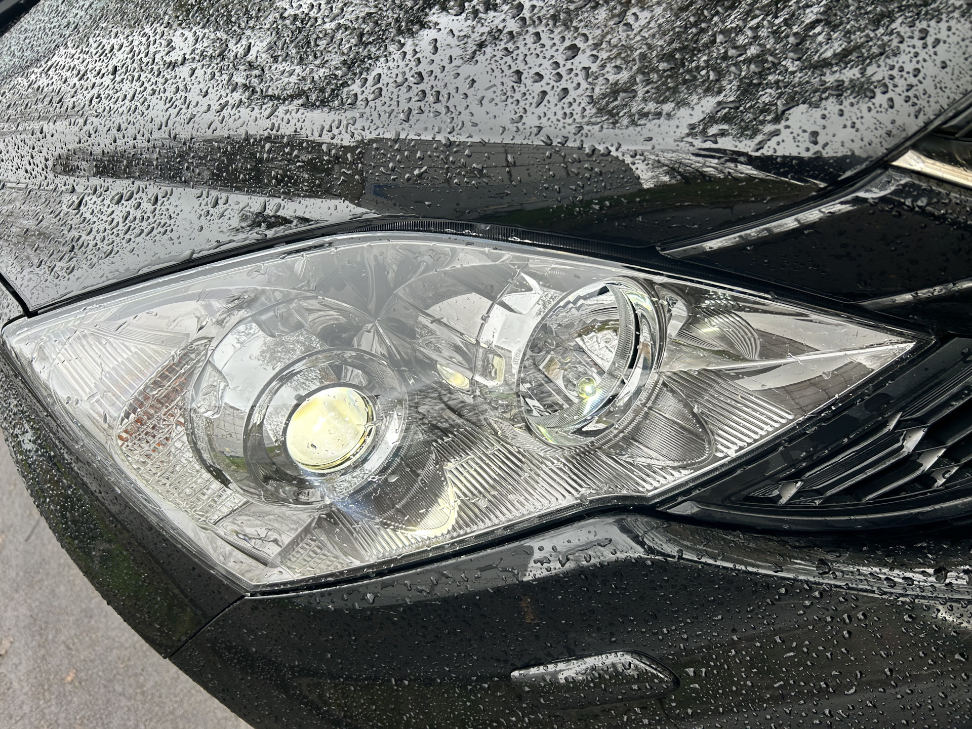

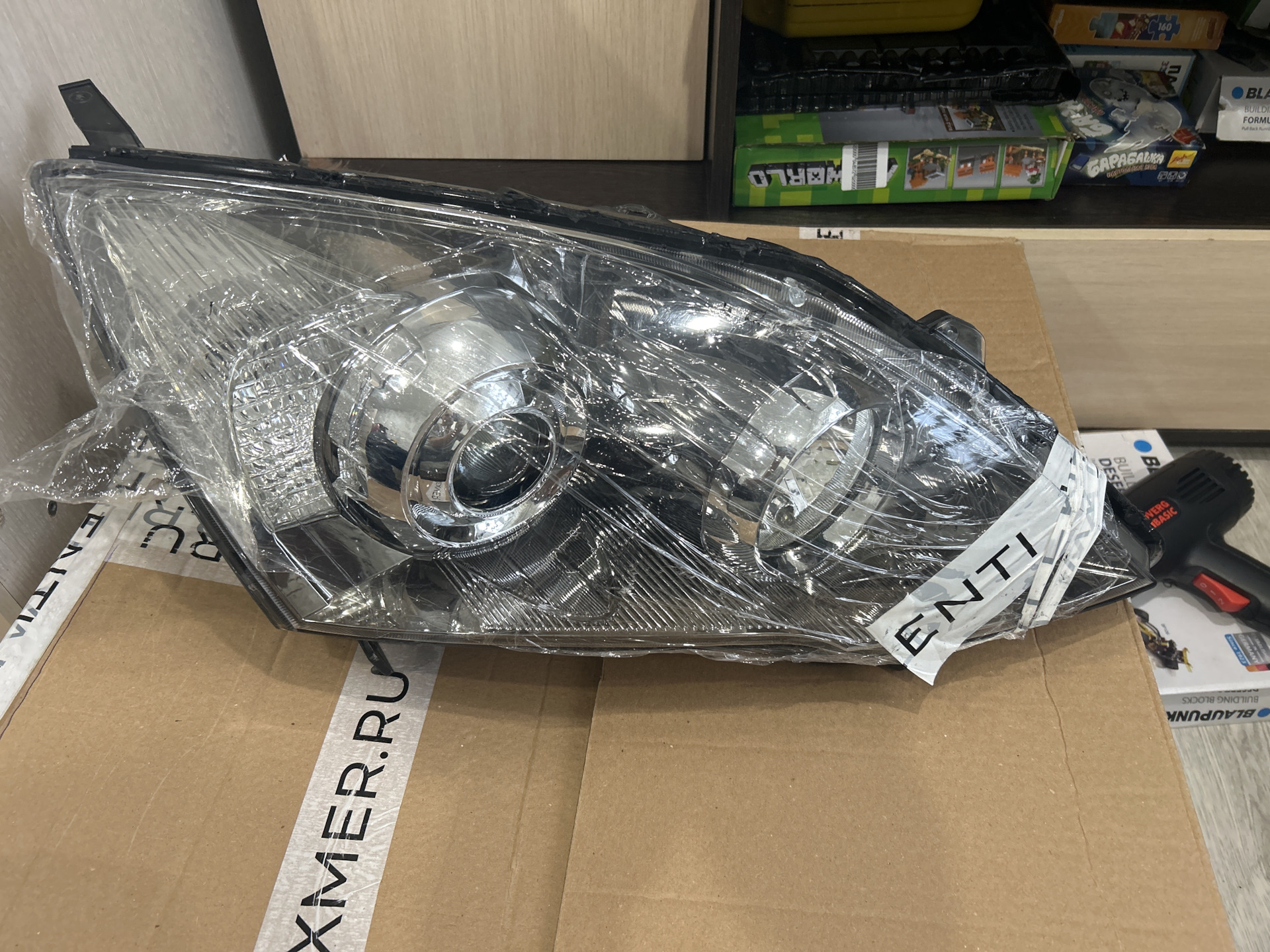

Ну вот я и в отпуске 👍🏻решил заняться заменой стекол фар, начал с одной, а то вдруг чего не так пойдет 😂вообще распаял сам, грел феном где то 15 минут в самопальном коробке без перегородок так как фара в виде банана так скажем и было место направить поток воздуха так чтоб не расплавилась(коробка большая вышла ) на замену прибег к помощи соседа чтоб скрепить её качественно .сегодня поставил с утра и сегодня же начала потеть, хотя гермета было много он аж вылезал, по итогу снял заглушки из под ламп ив ск прошло 😇стекло покупал на озоне за 2750р, герметик там же Abro за 450 р, фен покупал на Мега маркете с учетом баллов за 550р

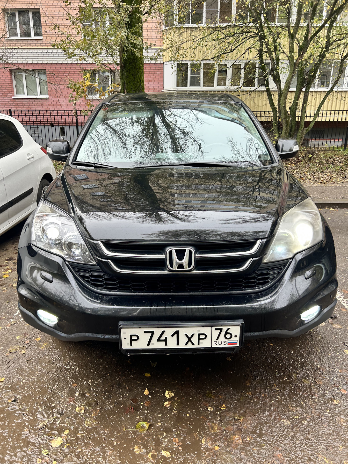

Привет! Скажи лекала стекол нормальные? По зазорам возле крыла нет щели? А то видел пацан менял, там зазоры чуть палец не пролазит))
Ну с палец нет таких щелей но есть небольшие все равно

Но это лучше за 2.5к взять было чем в авто свете за космос

Зря конечно этот герметик взял
Серый надо было, който. Как родной, а этот битум на жаре поплывёт.
Ну не знаю отзывы читал, не было плохих чтоб поплыл прям. Может на юге поплывет но не у нас
Делал таким, в плюс 25 стекла отошли. Герметик растаял.
Посмотрим, стекла на защелках же

Серый герметик не забродил с черным? С силиконом точно плывет.
Не все нормально
Я полностью вымывал уайт спиритом и потом шнур закладывал.
Не знаю не парился хотя делаю это второй раз в жизни
INOY78
Черный то он как битум поэтому
