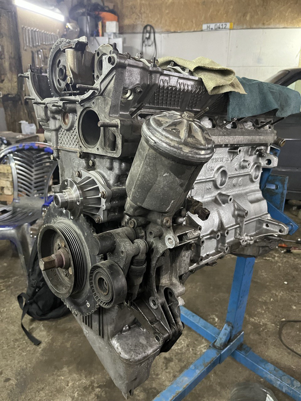

В этой части покажу несколько фото процесса сбора и напишу список всех замененных запчастей
Всё собрали, проверили, конечно не без нюансов. Где-то еще берет много воздуха, возможно через колечки форсунок, возможно еще где, пока не найдено. И рхх делает голову. До простоя всё было отлично, никаких нареканий, а потом постоянные дергания, нестабильные холостые, пока не постучишь по рхх. Подкидывали штук 6 бушных, по итогу один более менее был нормальный, но периодически тоже плавают обороты. Уже почитал записи как с газели ставят…

Хх могут плавать из за катушек зажигания. Сам боролся очень долго и кто бы мог подумать.
Может у тебя так же. Посмотри у меня запись про катушки зажигания.
Посмотрю, спасибо. Вообще, вряд ли из-за катушек, тк у меня решается эта проблема постукиванием длинной отверткой по рхх. Сразу же выравниваются обороты и всё хорошо. При этом чистка, промывка рхх помогает на короткое время
