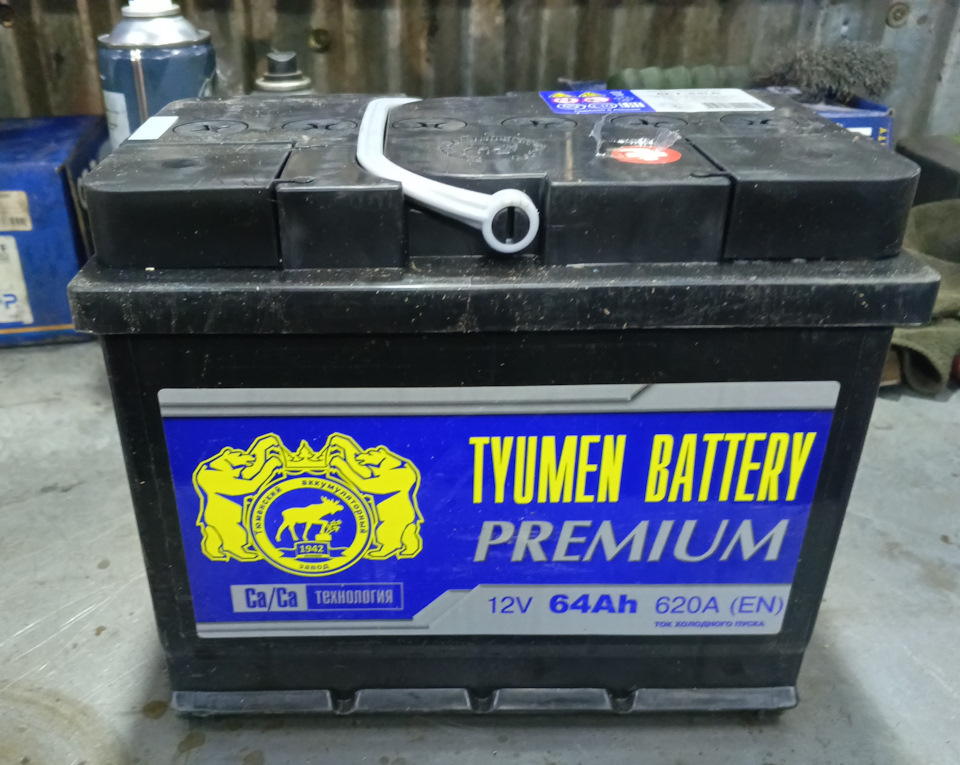

Правда перед этим у меня сдохло два аккумулятора, сначала варта потом магнети-марелли также ушел в кз.
Пришлось купить новый АКБ, выбрал по отзывам- тюмень премиум.Правда оказалось, что старая тюмень не тоже самое, что и новая.И о том какое г.но современная тюмень написал тут

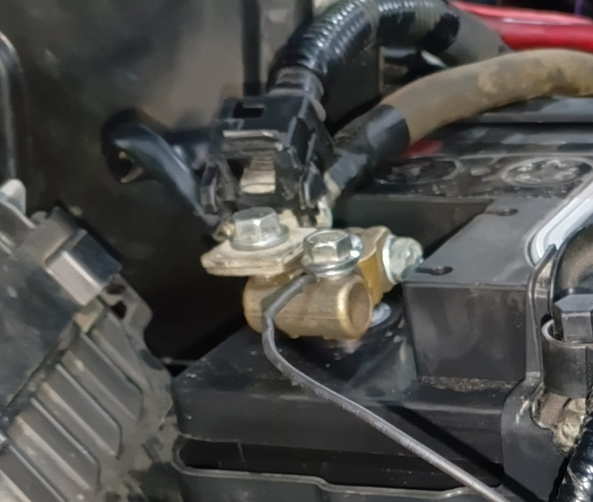

Снимаем оригинальную минусовую клемму с датчиком IBS, и откручиваем от нее минусовые провода. К клемме остается подключенный лишь разьем датчика IBS.
Ставим новую минусовую клемму и прикручиваем к ней провода массы. Должно получиться примерно так.
Уже с отключенной оригинальной клеммой с датчиком висящей в воздухе зарядка будет постоянной, (также она будет постоянно если просто отключить разьем от датчика), но будет проблемма-не будет работать полный привод и засияет ошибка.

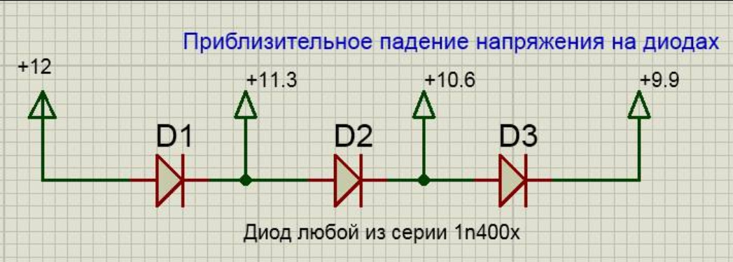

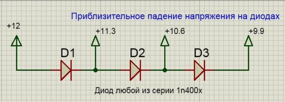

Чтоб потушить ошибку и обмануть датчик IBS необходимо подать на клемму с датчиком минус.Но суть "обмана" датчика, в том чтоб напряжение на нём было меньше напряжения бортовой сети.И с этим отлично как оказалось справляются диоды.Когда через диод протекает ток то идет падение напряжения.

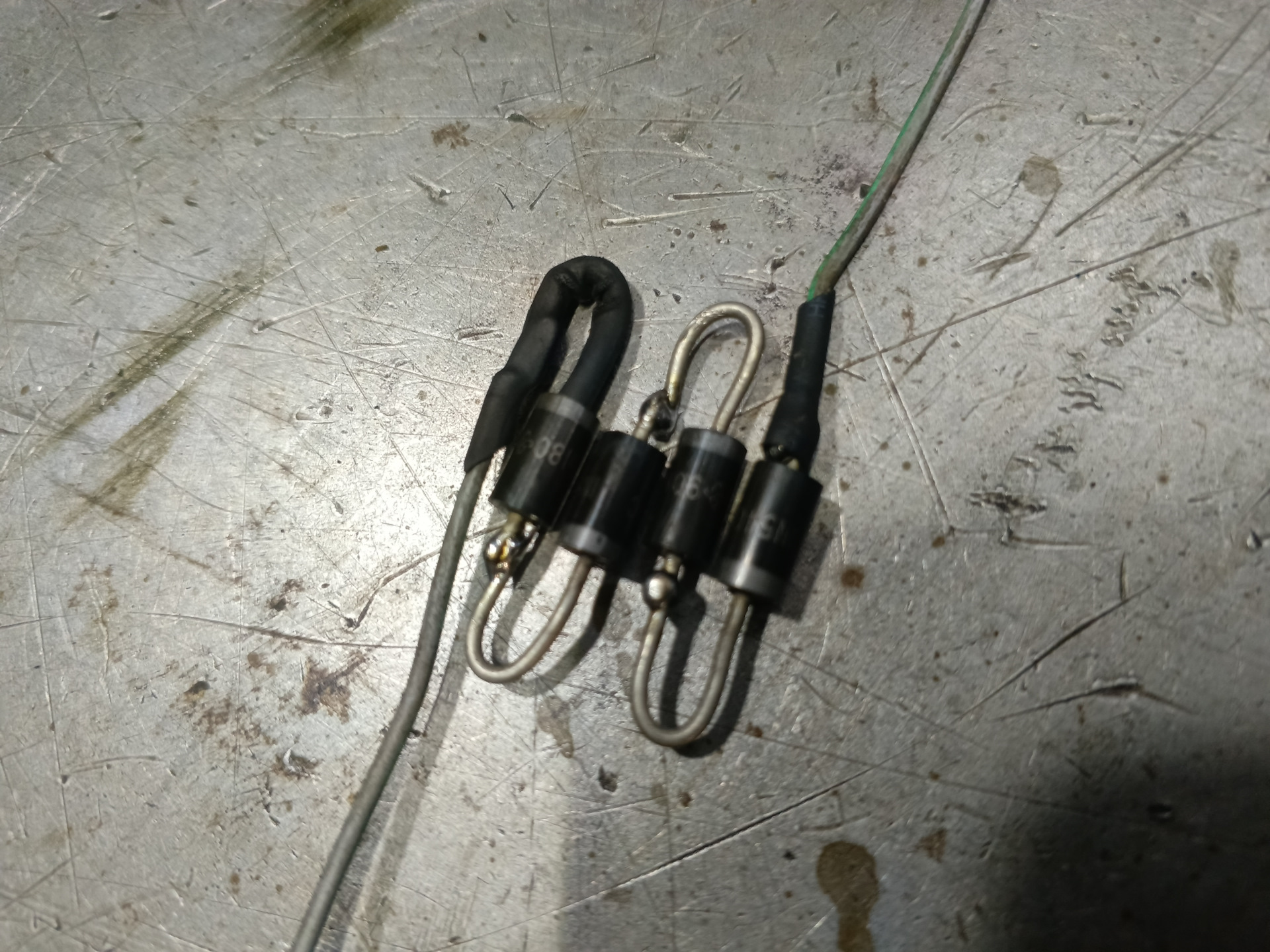

Я уже года два назад пытался так обмануть датчик, но потерпел фиаско использовав лишь один диод.Сейчас же попробовал спаять последовательно 4 диода.Получилось примерно так.

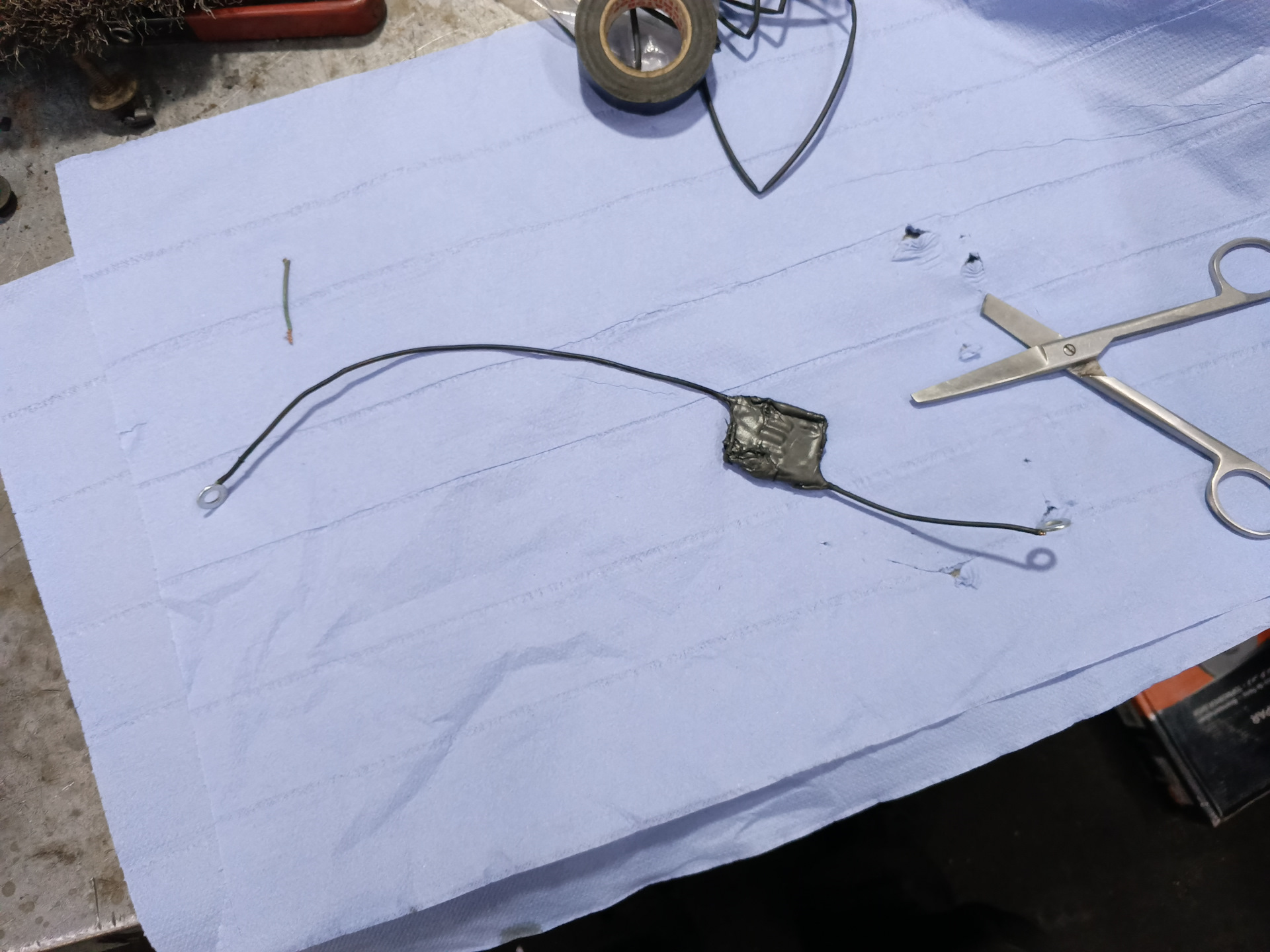

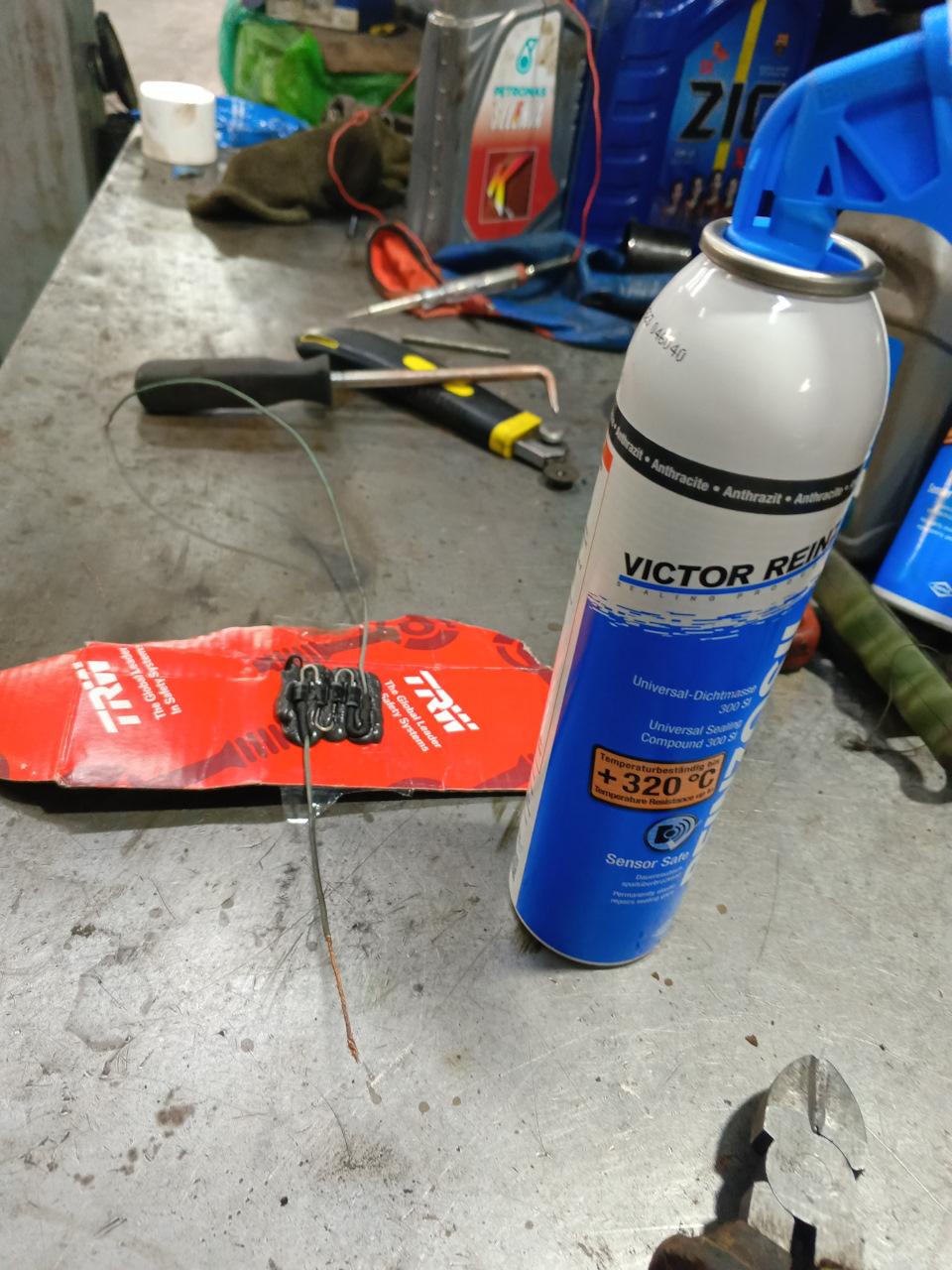

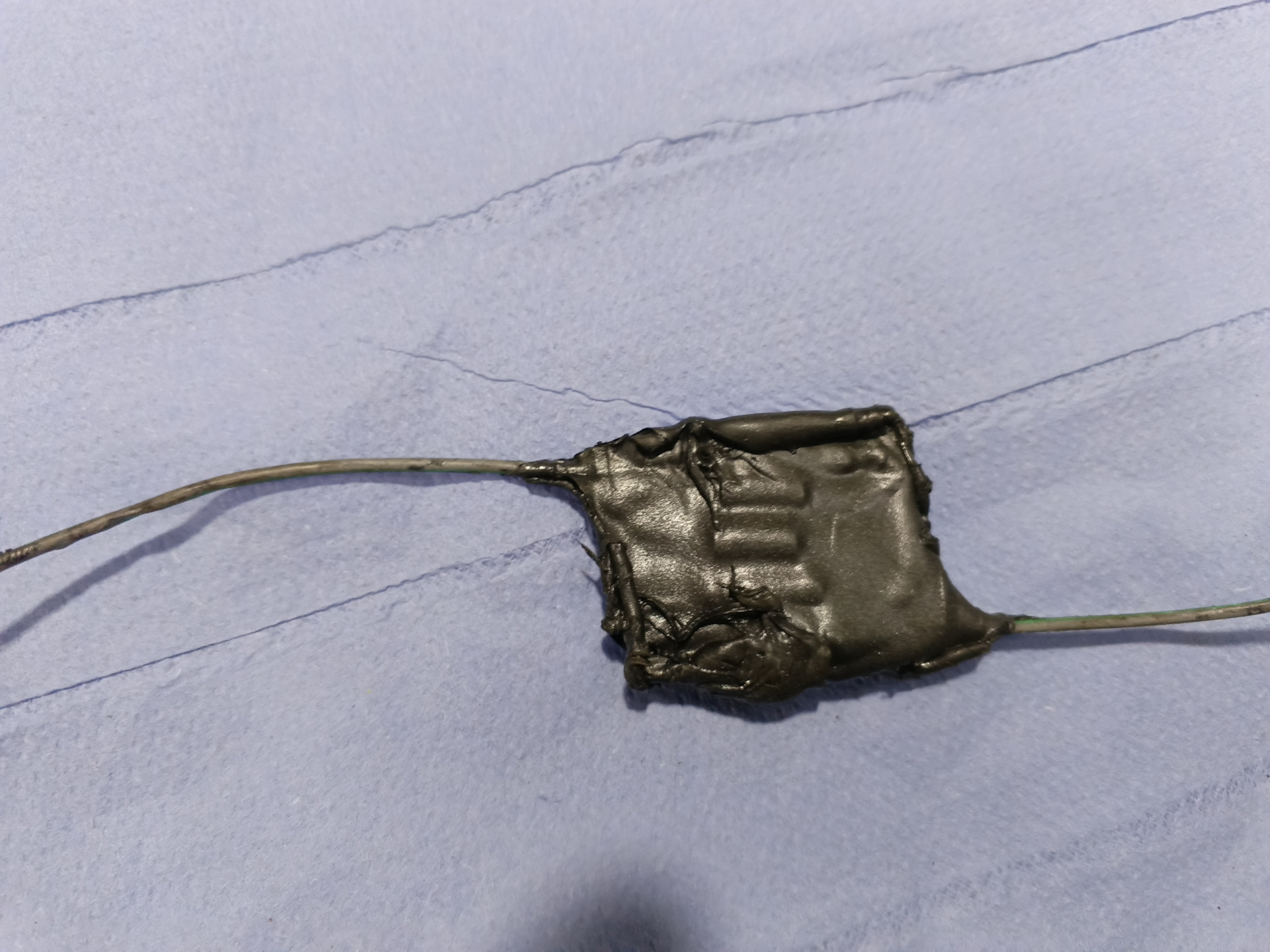

Я выпаял первый попавшиеся диоды с блока питания системного блока.Но подойти должны любые.Вопрос только какое падение нпряжение на них будет.Возможно других хватит и 3х, а может потребуется 5.
Решил их залить герметиком.Для избежания попадания воды-делать необязательно.

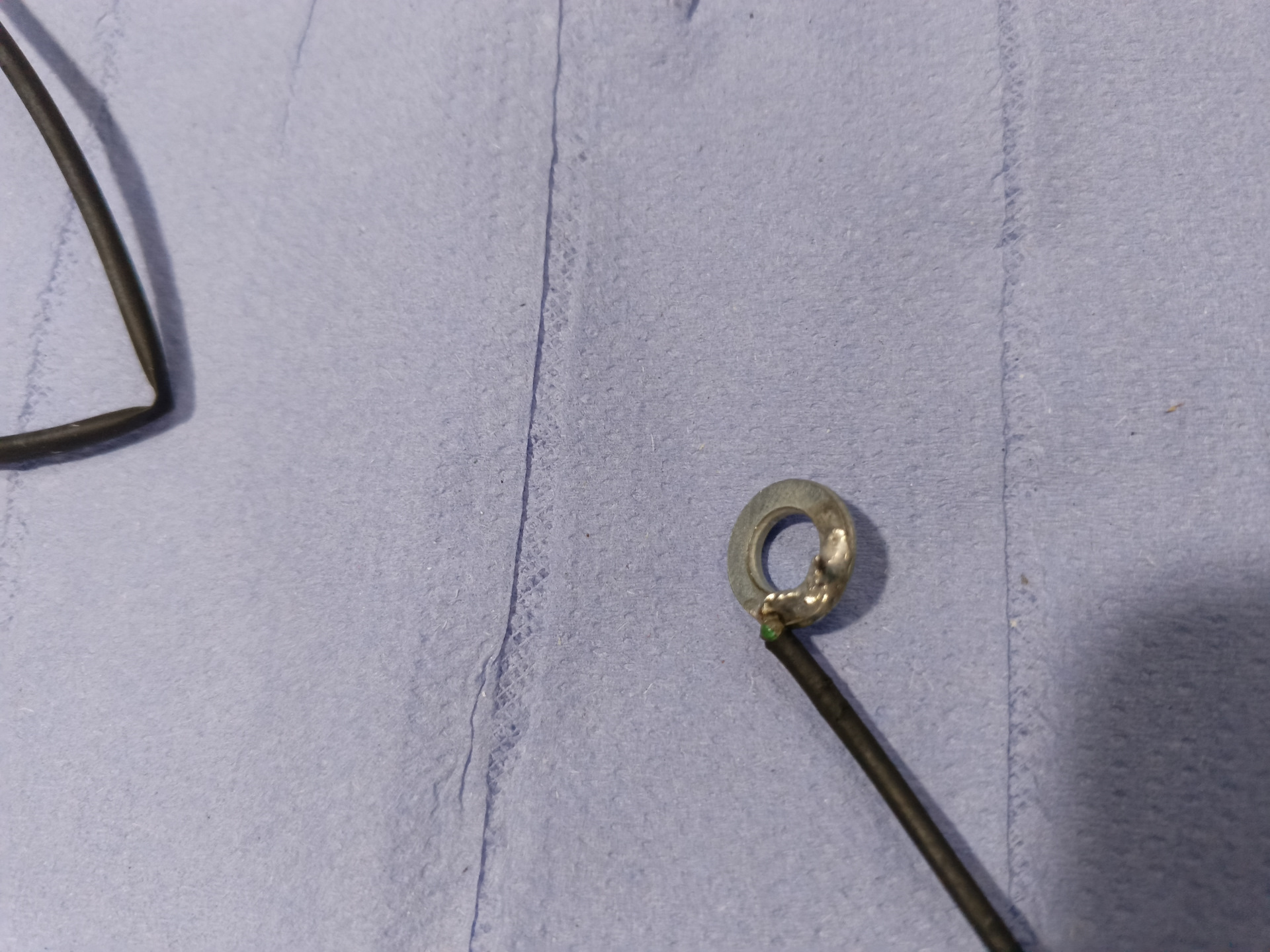

К концам припаял шайбы.
Получилось так.

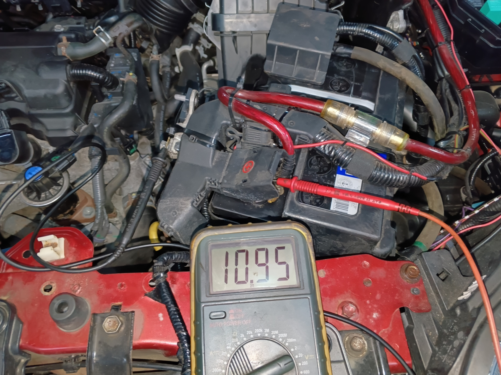

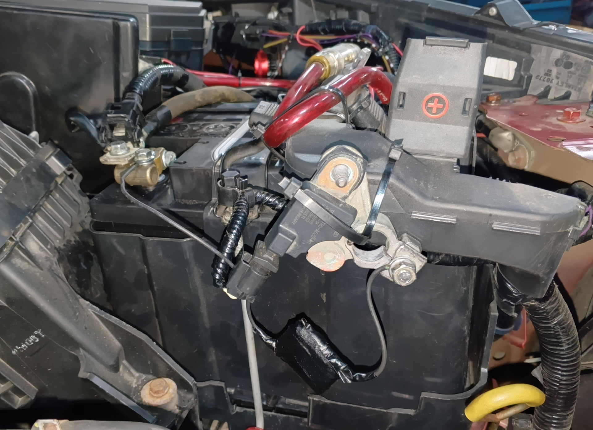

И далее то что получилось, одним концом мы прикручиваем либо к минусовой клемме что на аккумуляторе(либо к массе автомобиля. Вторым к клемме датчика IBS.(Важно именно к клемме, а не к резьбовому выводу уже у датчика)
Получилось примерно так- клемму с датчиком IBS закрепил пластиковыми хомутами.

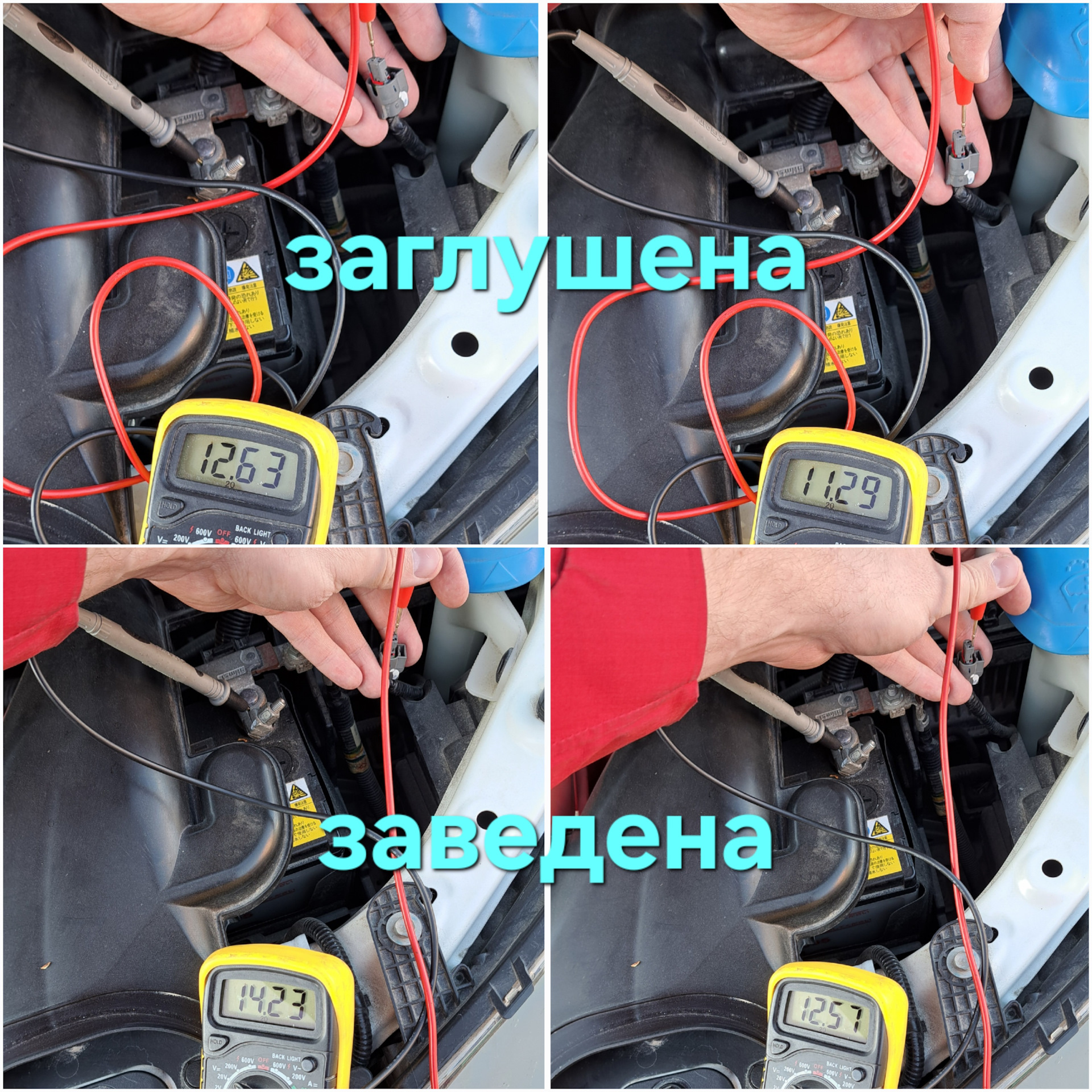

Обратить внимание-диоды пропускают электричество в одном направлении, по этому проверяем чтоб на клемме IBS появилось напряжение. В моем случае получилось на заглушенную
На клемме IBS 10,95 в
На клемме аккамулятора 12,71 в
Падения напряжения на диодах 1,76 в
Если на клемме ibs напряжение нет или оно совсем маленькое "переворачиваем" диоды.

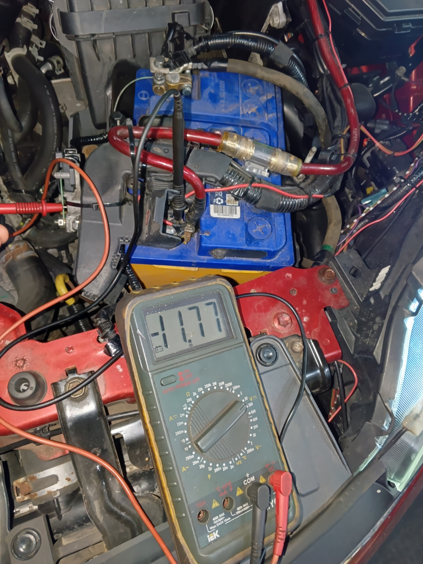

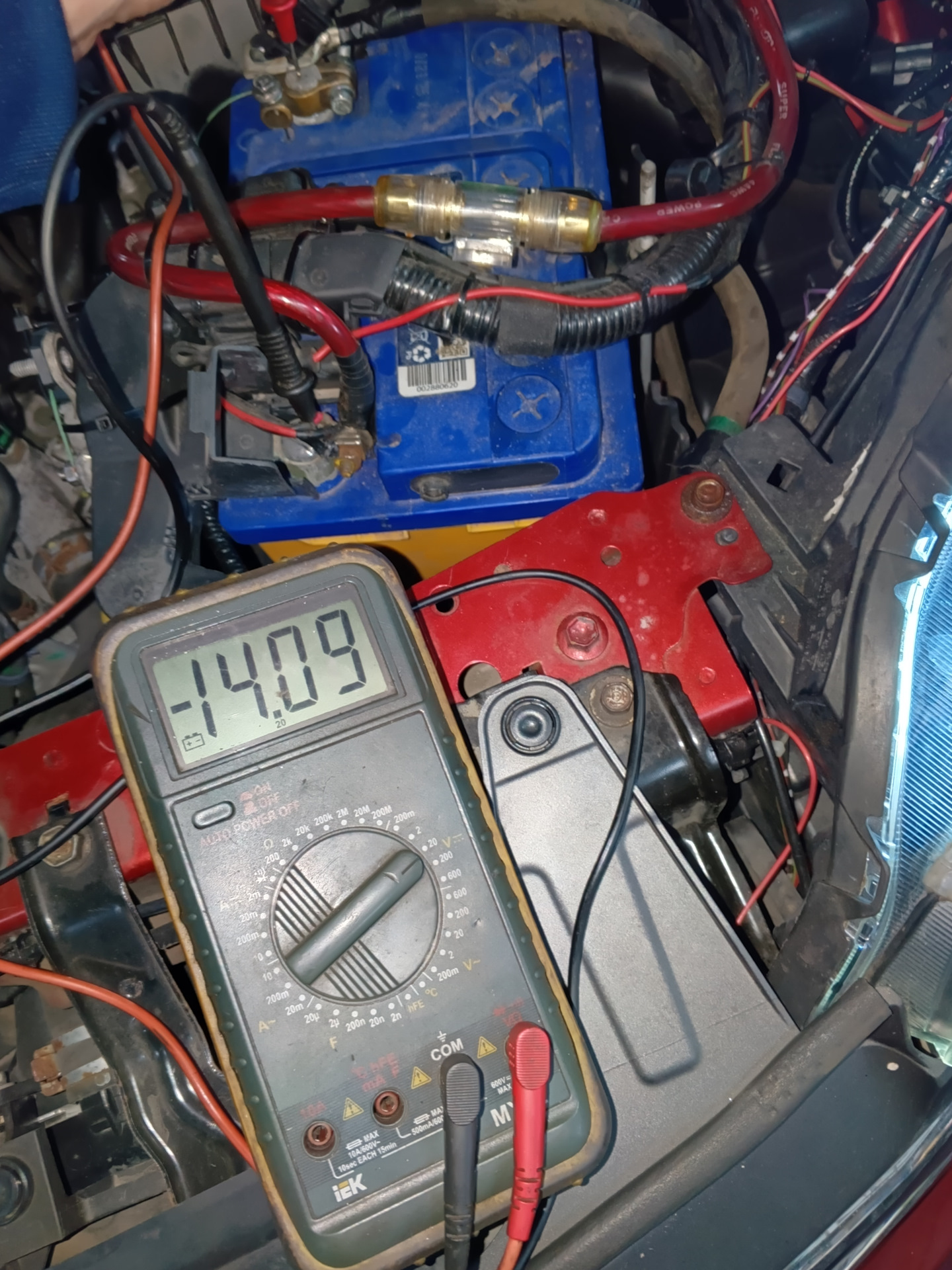

На запущенном моторе
На клемме IBS 11,77 в
На клемме аккамулятора 14,09 в
Падения напряжения на диодах 2,32 в
На этом всё. Ошибка полного привода исчезнет. При этом система IBS будет работать штатно, но когда она как и раньше попытается выключить генератор то увидит на датчике IBS низкое напряжение, и тут же его врубит. И по сути зарядка становиться стабильной всегда. Уже 2 недели откатал с этой переделкой зарядка еще не разу не упала на долговременно.Есть секундное падение когда ЭБУ пытаеться отключать генератор.(катал без ближнего).
Ну и потребления никакого у этой переделки нет, ток утечки не повышается. У меня он в пределах 0,02-0,05.
Решение проблемы приобрело более легкое исполнение, а именно вставка диодов в цепь датчика ibs.При этом не нет необходимости городить огород с клеммой.
P.S. У тех у кого все хорошо, кого устраивает работа штатной системы. У кого нет музыки и им не нужны стабильные 14+ вольт зарядки. Я за вас рад, но не надо об этом писать, запись для тех кого не устраивает постоянно недозаряженный АКБ.и провалы в бортовой сети до 12-12.5в.

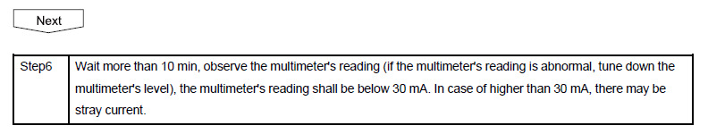

А что даёт такой большой ток утечки?
Большой это какой?
50 мА
вообще должен быть не больше 8мА (ну как пример у меня 2 автомобиля 6 и 8), допускается 20 мА, 40 мА это уже критическое — считается, что чинить надо по учебнику, если конечно какого-то оборудования не стоит дополнительного.
Просто интересно, что за узел столько жрёт?
ПС: ну активная антенна бесключевого пики в 50 мА может давать, но там раз в несколько секунд. Но то активной должна стать.
😁смешно, 50 ма это стандартное потребление сигналки. И меньше вы вряд ли у кого то увидите.с нештатной сигналкой.Чинить там нечего.

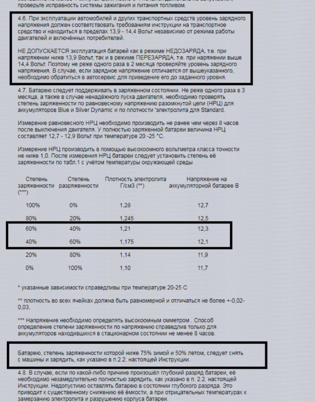

— Аккумулятор отходил 4года, еще немного живой, на охране 12.3v, за 3-4 стоянки просаживается до 11.9, но заводится. Есть пару мыслей где может поджирать, позже буду разбираться с током утечки.
— То что напряжение на ходу может падать до 12.5-12.6v это да, сначала испугался, но после почитал про IBS/ELD, ок они меня не парят, пусть сбрасывает.
— Но вот напряжение 13.8v вызывает сомнения, т.е. завел — 13.8v. если включить обогревы, печки, фары и т.д. может просесть до ~13.6v. От оборотов не зависит, всегда 13.6-13.8v

То есть теоретически у меня ошибка сейчас активная? Лаунча у меня нет, обд обычная ее не показывает.
Честно по генераторному проводу не скажу выскакивает ошибка. Но по отклбченному датчику елд точно будет в мозгах висеть. Но чек гореть не будет
Ну главное чтоб акуум заряжался и просадок не было))

Тут другой генератор. На нем нет этого разъёма, он управляется каном.
Я чуть генератор мощнее не купил из за этого, хорошо стал я на д2 попалась. Не мог понять почему напруга плавает

Почему бы сразу не подать на датчик ibs пониженное напряжение, например, через резистор?
Если сможете сделать через резистр то почему нет, я сделал так.Вполне возможны альтернативные варианты.
Я к тому, что зачем отдельная клемма, сразу на датчик подать пониженное напряжение?
куда конкретно сразу на датчик?там единственный разьем по которому подходит LIN шина?
Да, отсоединяете клемму и подаете на разьем пониженное напряжение
)))куда?там лин шина, он же кан, куда вы подадите напряжение?Датчик IBS общаеться с ЭБУ по лин шине, точно также как генератор общаеться с ЭБУ по единственному проводу лин шины.Плюс после того как вы скинули разьем, у вас ЭБУ тут же выкинет ошибку полного привода.Попробуйте подать напряжение на эту клемму, возможно сгорит ЭБУ или линия лин шины.

Я думаю даже если инструкцию по варте скину в которой черным по белому написано что недопускаеться падение напряжения зарядного ниже 13.9в, это все равно не будет аргументом. Т.е. производитель аккумулятора прямо предупреждает что аккумулятор не дольше прослужит, а умрет быстрей если эти падения будут
