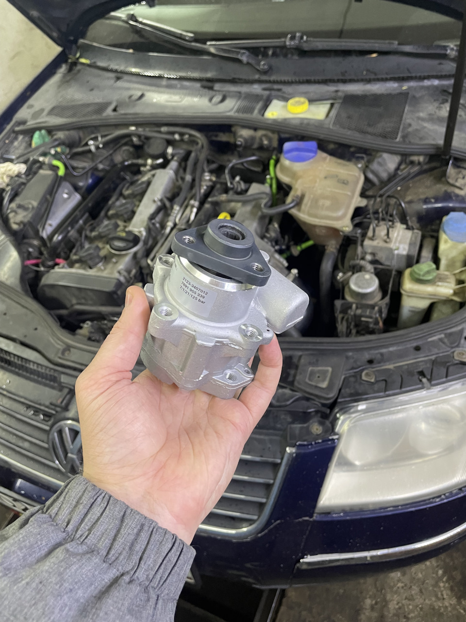

Наконец то дошли руки то замены насоса. Почти с момента покупки руль был достаточно туговат а насос выл как волк на луну. В итоге пересмотрев кучу статей выбрал насос от шеви нивы.
По замене опять же много статей. Я пошел следующим путем:
1. Откачал жидкость из бачка
2. Скинул с шкива насоса ремень и зафиксировал его стяжками чтоб не слетел с остальных роликов
3. Отсоединил шланги от насоса.
4. Ослабил ключом на 13 3 передних болта крепления насоса и потом длинной головкой выкрутил их через отверстия в шкиве, сразу замечу что без ямы это сделать будет очень проблематично, затем выкрутил задний болт шестигранником на 6
5. Извлек насос, открутил шкив и сравнил его с новым
Сборку произвел в обратной последовательности, залил жидкость фирмы hi-gear.
На незаведенную покрутил руль в разные стороны чтоб прокачать жидкость по системе и не гонять насос на сухую, долил жидкости и после этого уже запустил двигатель.
По итогу при первом запуске руль стал крутится как пушинка а потом тяжелее но не так как со старым, вообще эффекта «вау» я не испытал, может кто может еще чего посоветовать?
Спасибо за внимание!

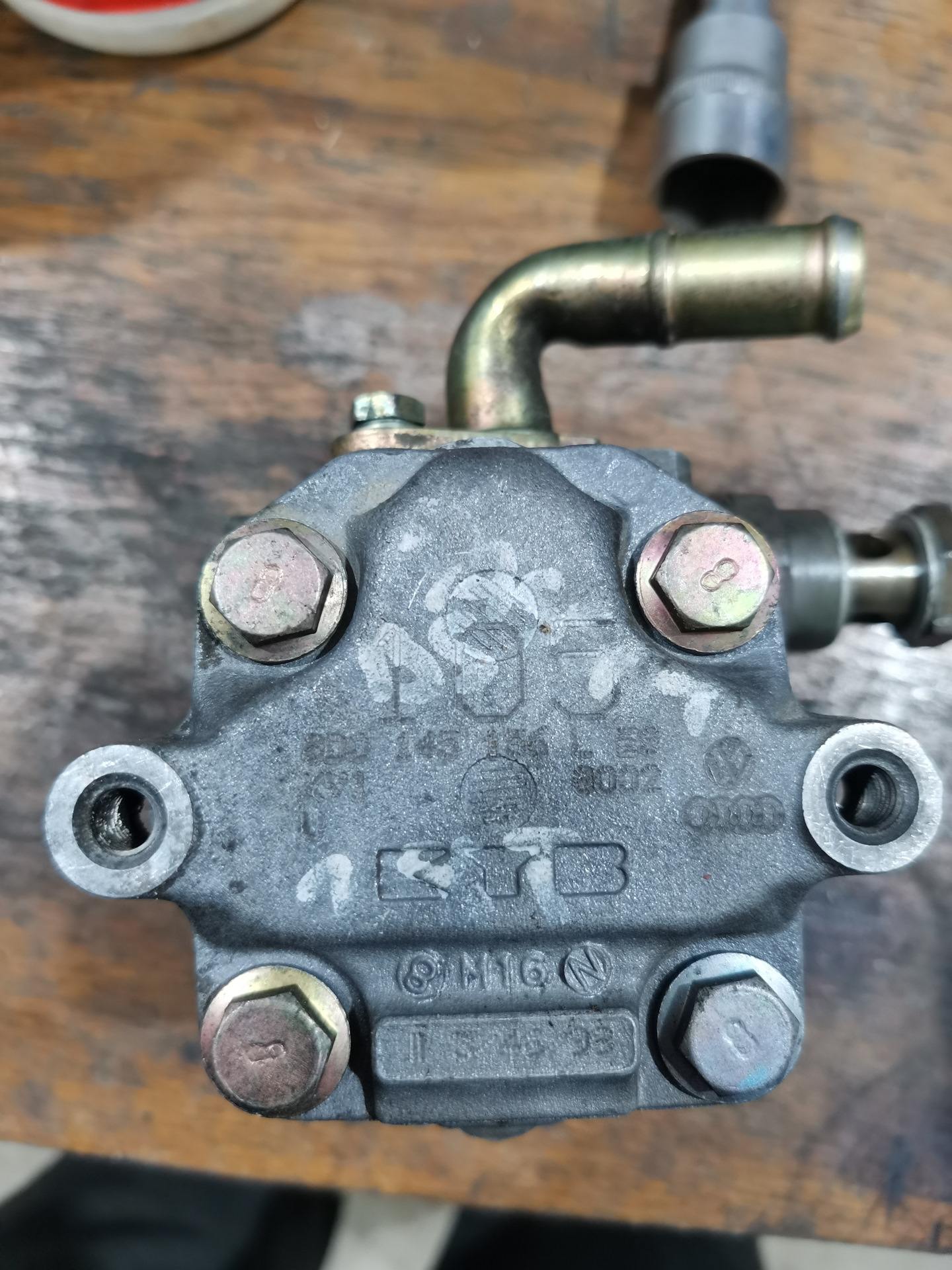

KYB по заводу штатный идёт. У меня тоже стоял такой, второй купил б/у оригинал Kyb, загудел на следующий день… Купил polcar новый на 120bar и отлично все
Также был туговат руль. Поставил шланг высокого давления б/у и насос 130бар -б/у AUDI A6C6 (авто с японии была). Также и клапан (который на рейке)-его новый купил. Залил минералку феби.

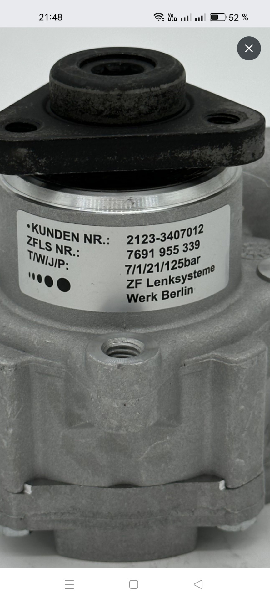

Странно, что давление написано 125 бар. Такого уже с 2018года не видел
Аж привстал? У меня привстал на насос
Когда запчасти новые то всегда так😂
Djebreil
Вон на Озоне продают ZF, около 3500 стоит
Есть ссылка? Для иногородних дорогие варианты показывает
ozon.ru/t/nBAYgad
Djebreil
все верно. Наверно с 2019 годов пошел 125бар (до этого было 104бар). И давление подняли перепускным клапаном- а остальное все также.
