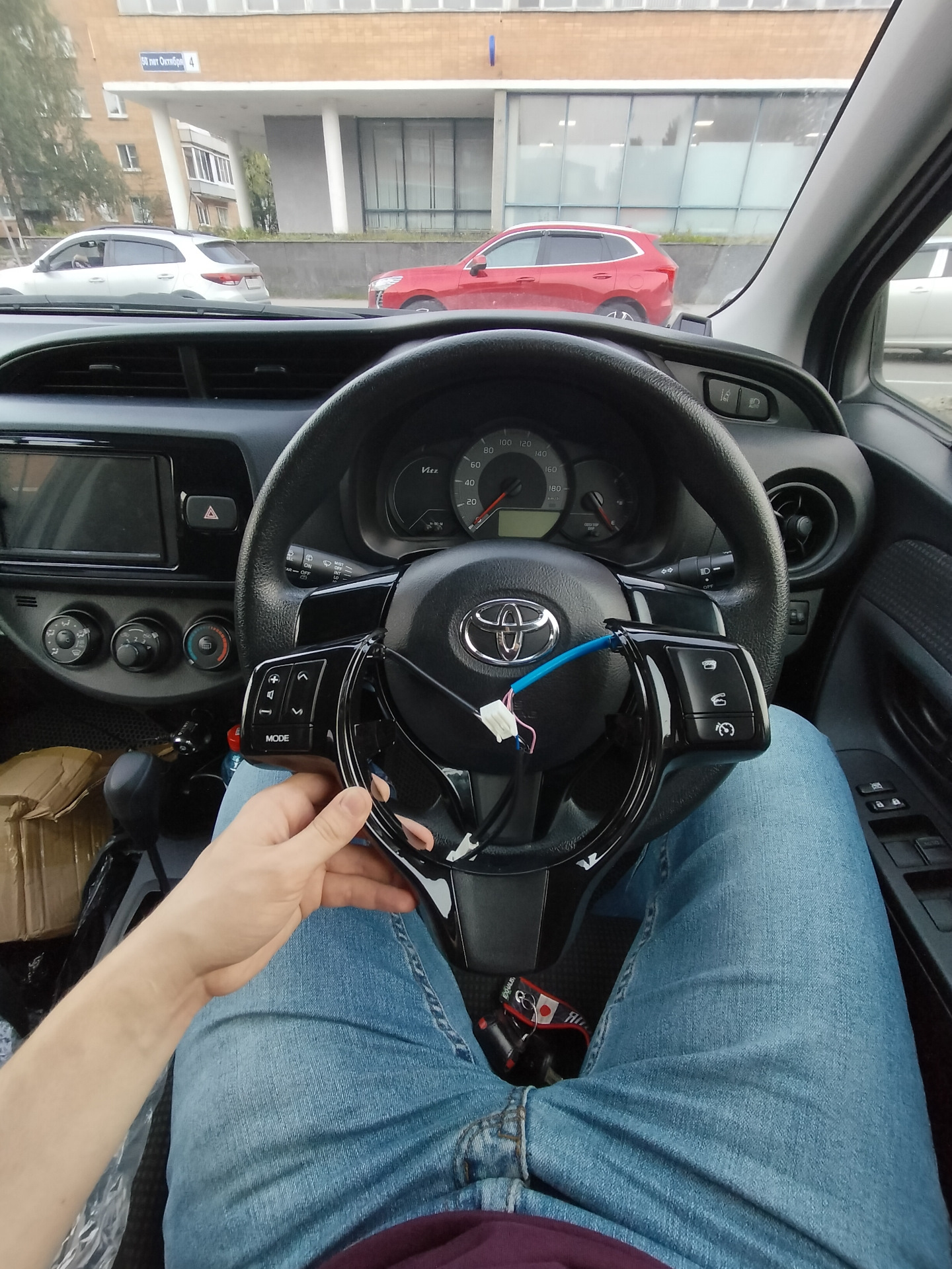

Все как у всех кнопки с Ozona шли из 🇨🇳
Работают все кроме круиза .
Готовые фишки для подключения андроида на тойоты(ничего не делал подключил и забыл).
И главное правильно выставить улитку.

Ну у вас проводка в самой улитке есть?
У меня была проводка от магнитофон а до руля. Мой путь состоял только в кнопках, замене улитки и задать кнопки в мафоне
Подскажите, поменял шлейф, из двух собрал один
Поставил кнопки.
Что еще нужно сделать ?😅 135 виц
На литре есть круиз?)
На каком литре?
У меня работает на этих кнопках только громкость и переключение треков, моуд и телефон не работает, андроид не видит изменения сопротивления при их нажатии, пока не разобрался с этим 🤔🤷
Подскажите а кнопки телефона есть возможность заменить на кнопки бортового компьютера?
С завода, насколько мне известно, такая функция не реализовывалась, поэтому только если самостоятельно делать проводку от щитка у кнопкам, думаю, тут ничего нереального нет.
Нет, у меня есть на руле кнопки борт компьютера, охото ещё поставить на музыку переключения кнопки, вот вопрос те кнопки от телефона можно демонтировать а на место них поставить борт компьютер
Можно. У меня где-то была запись в журнале.
Значит и круиз закидывать пора👍
НеШтЯг

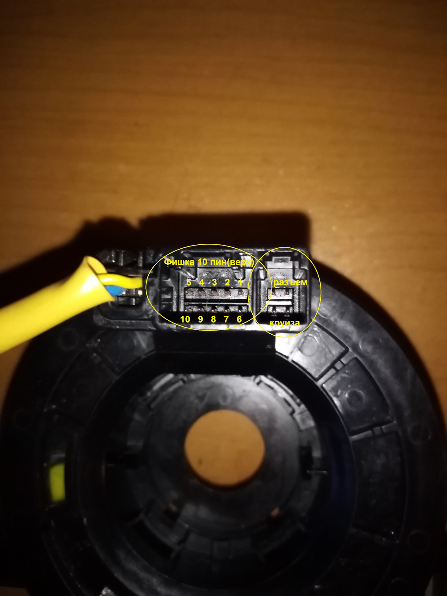

Сегодня занимался тем же, только не установкой, а попыткой реанимации. Есть просьба, точнее несколько, если не затруднит:
1) артикул улитки
2) почему так много проводов в разъёме в руле? Это какие-то подогревы или как? Просто у меня всего 4 провода в разъёме кнопок, а тут кроме большого разъема ещё плюс один🤨
3) у меня нет переходника с синего разъема, буду сам мастырить. Можете сказать какой провод какому пину соответствует🙏
Ну много кто уже ставил и есть прям подробные инструкции.
Синия фишка (штатная) это и есть кнопки руля (но лучше посмотреть под рулем что есть три провода синий розовый и коричневый чёрный это сигнал).
Все проводка руля уходит в эти три провода коричневый(земля), розовый(key1), синий(key2) (все они работают по сопротивлению)
Сама улитка (оставил скрин у вас в коментах какую сам ставил)как я понял может быть от любой модели главное чтоб была похожая 10pin и 4pin круиз

Вот смотри, шлейф с такими разъемами должен быть.
Youkai
1) артикул улитки
Сам шлейф с проводкой.
Youkai
1) артикул улитки
Это распиновка верхней фишки 10 пин.
Youkai
1) артикул улитки
Сам шлейф подойдет от Тойоты 2005-19г., есть немного другие у Камри и Рава.Если что обращайся.
