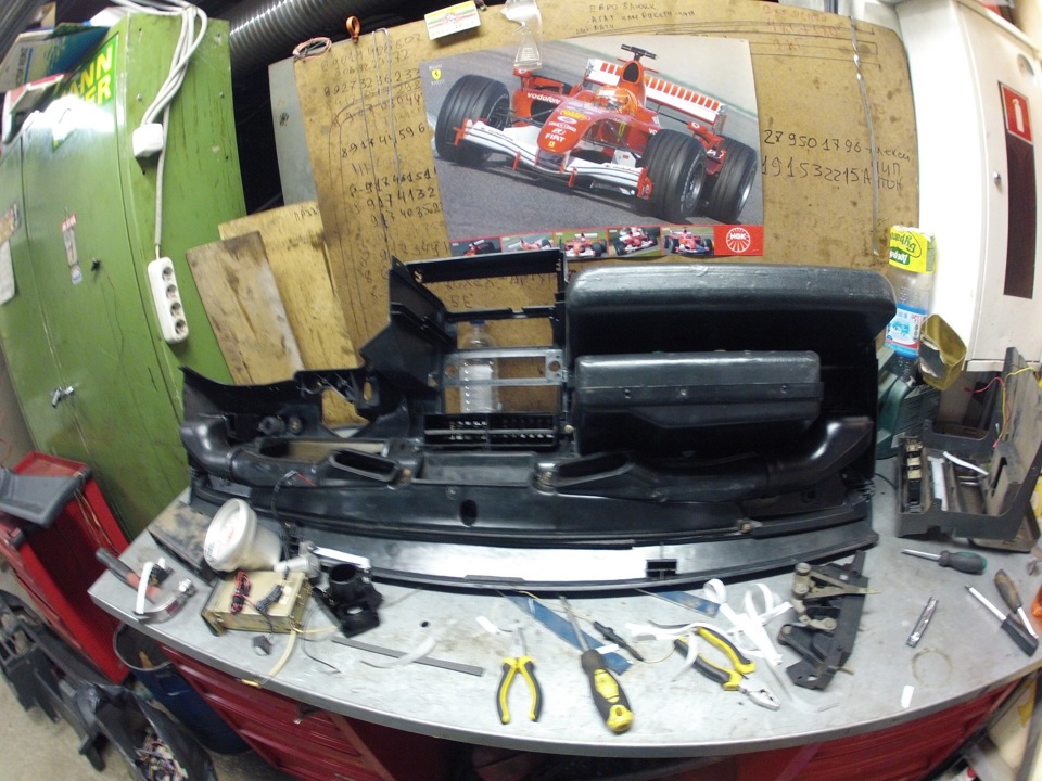

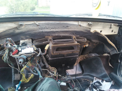

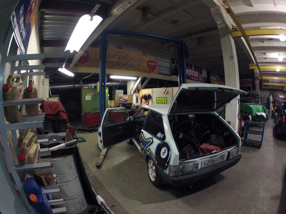

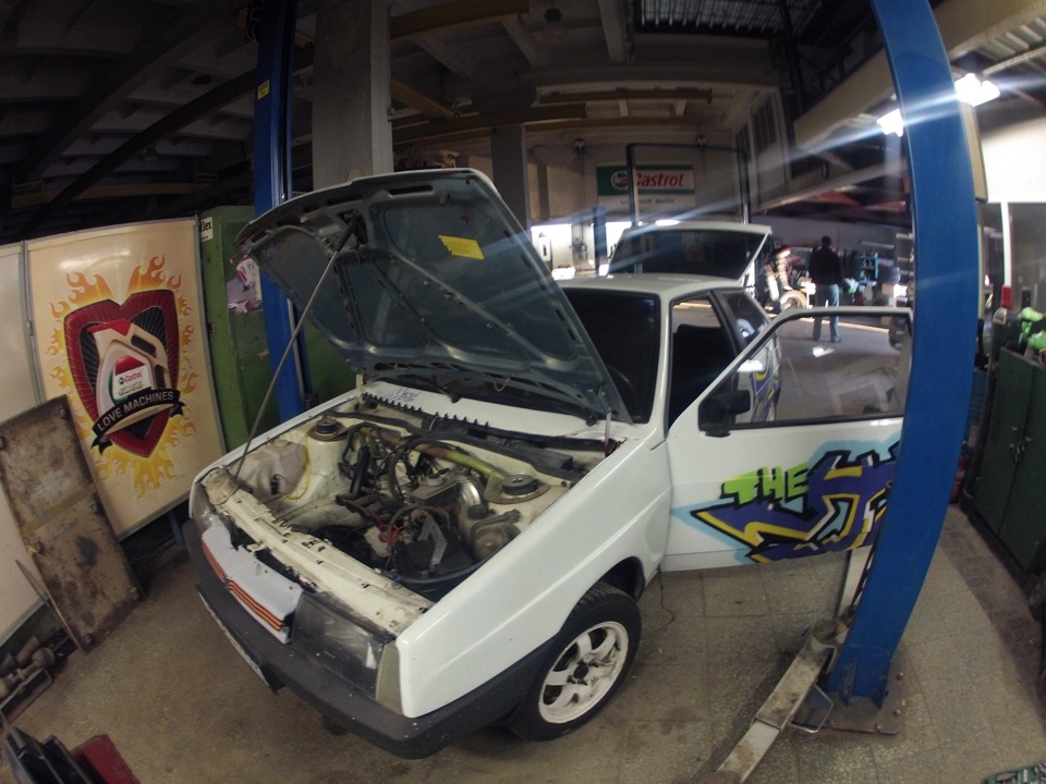

Последние 3 месяца машина находится в таком состоянии.

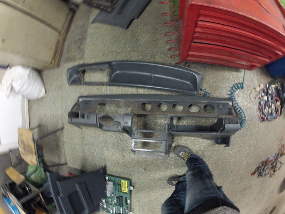

Давно хотел поменять низкую панель на… на новую… …низкую панель

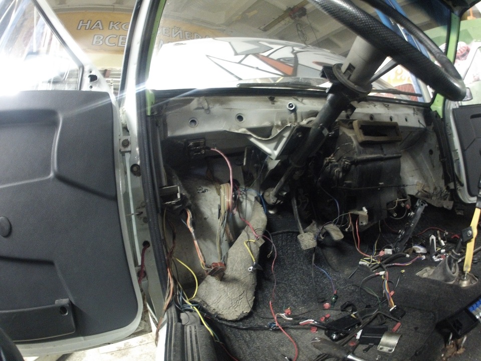

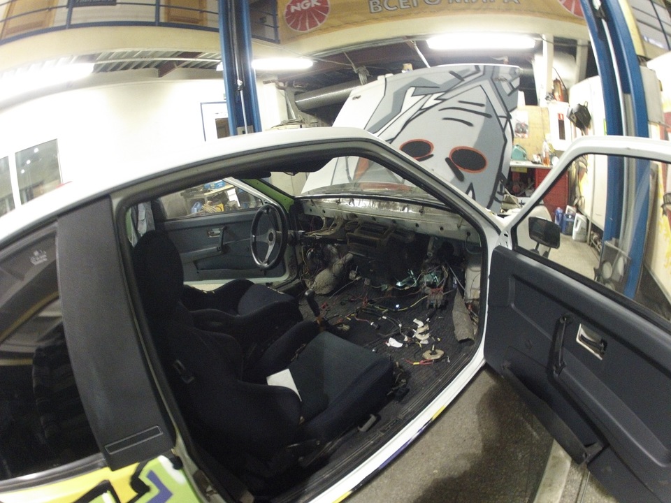

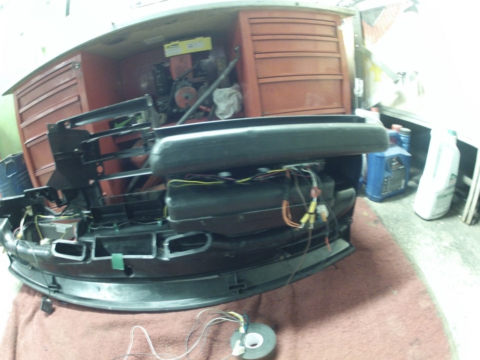

Для начала снял и разобрал старую панель… и выкинул старую под панельную проводку…

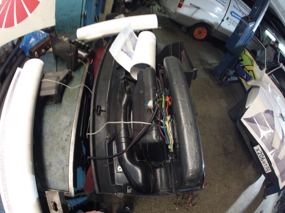

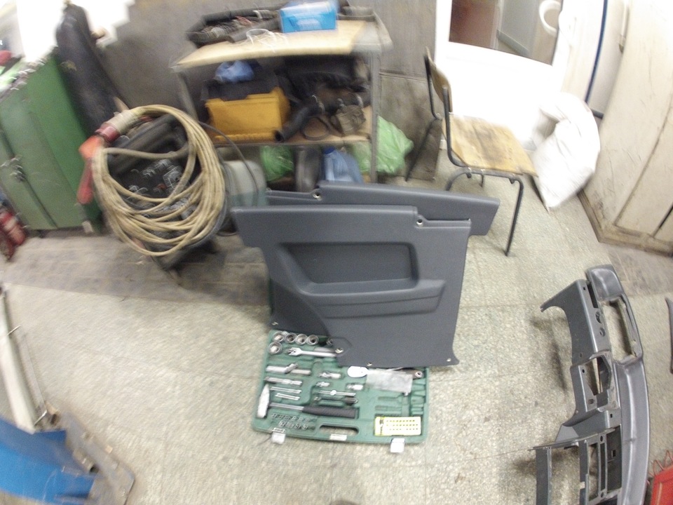

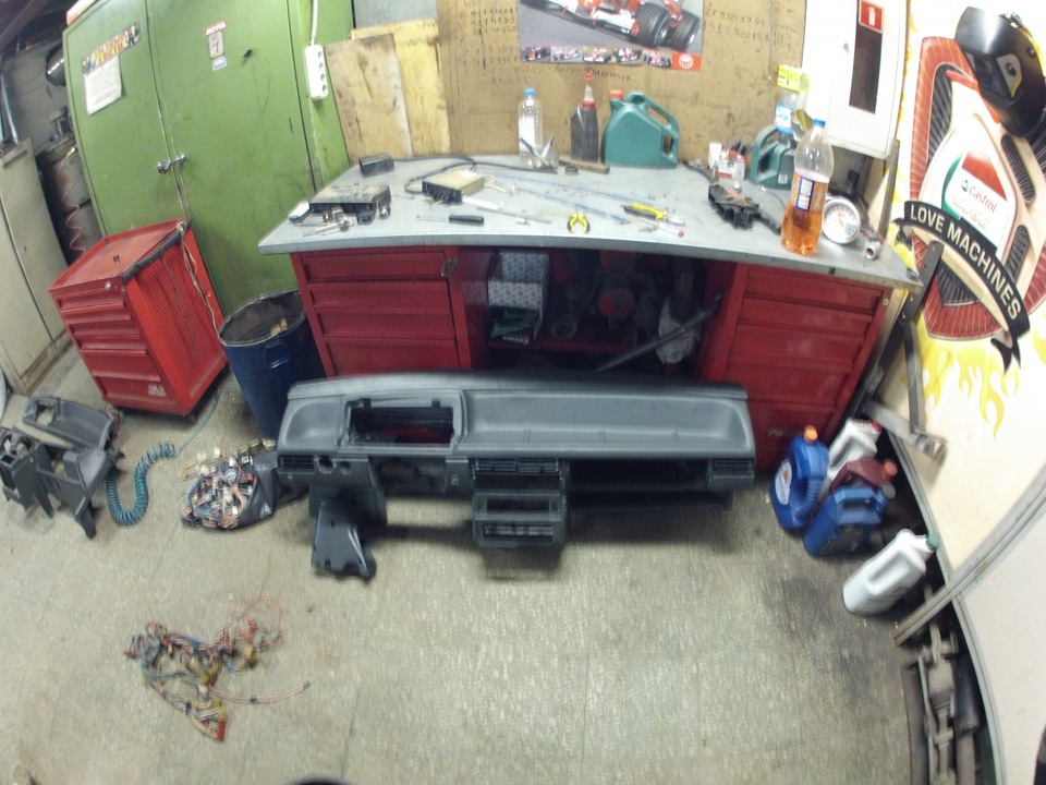

Собрал новую панель

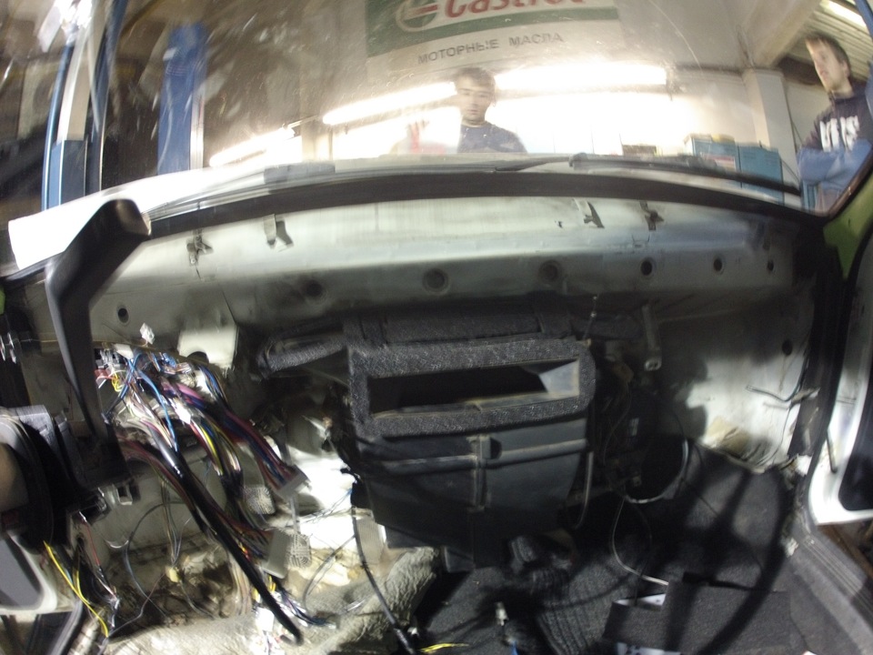

Проклеил печные каналы

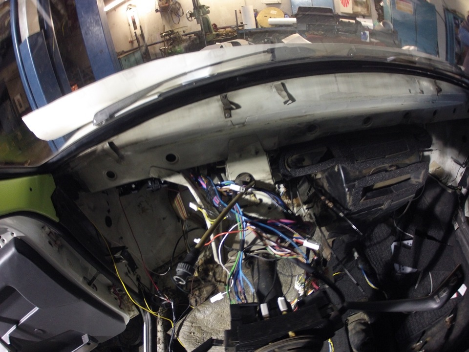

Проложил провода сигнализации, чтобы не мешались в ногах

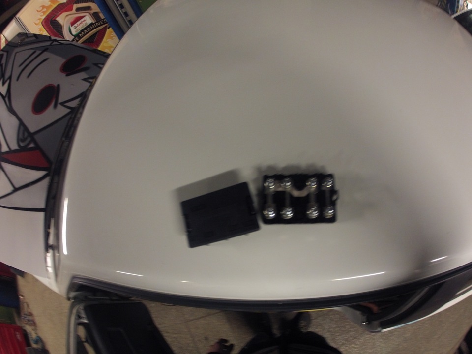

Зажигание и постоянный плюс вывел через Газелевские предохранители.

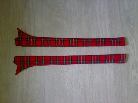

Также установил новые боковушки…

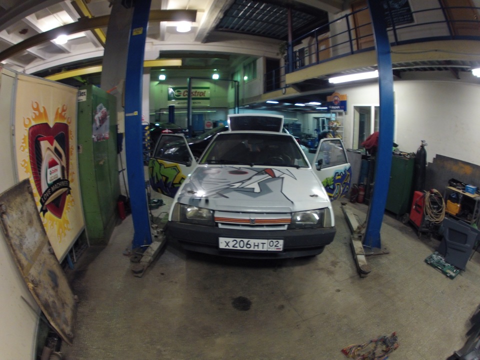

Вот и всё…
Так просто. взял и поставил, но убил кучу времени))
