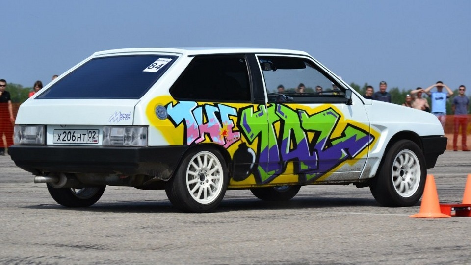

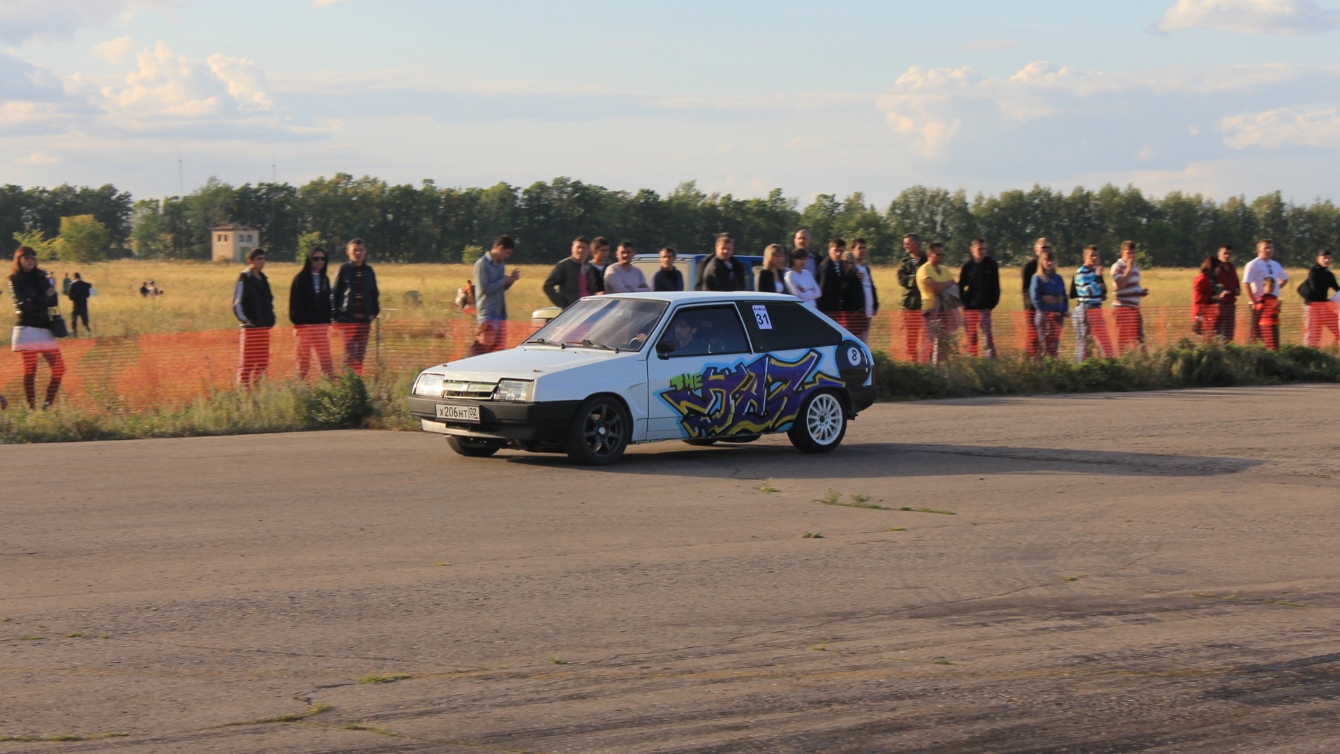

Изначально купил авто для постройки Турбо-TAZ'а для отжига в свободное от еды время (не для Drag'a))))
2010г. был закончен не очень успешно, но для первого мотора созданного своими руками я доволен…
Начинаю описание второго пришествия
Блок 1119:
Колено 74,8 мм…
Поршня Приора 82 мм
Шатуны Приора 133.33 мм.
Доп пластина для жесткоти блока 15-20мм.
Головка с колодцами:
Клапана стандарт
Гидрокомпенсаторы INA
Валы ММ 52/52
Перекрытие на обкатке 1,3мм/1,2мм
Перекрытие на обкатанном моторе 1,6мм/1,6мм.24/09/2011

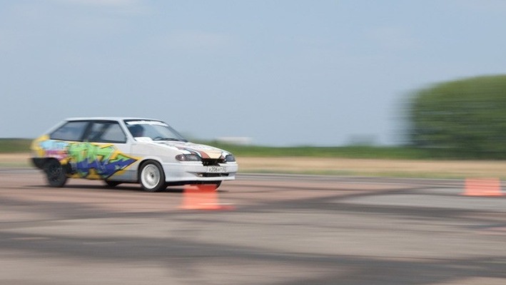

Лучшие времена квотера:
31/07/2010 г. Уфа — 13,276c., задержка на старте 0,200c.(чистое время 13,076c.), скорость на финише 167 км/ч
Комплектация:
Объем: 1960cc
Коробка: гл.пара 3.9, Ряд 745(секвентальная, кулачковая)
Резина: Toyo Proxes 888
07/08/2010 г. Стерлитамак — 13,363с.
