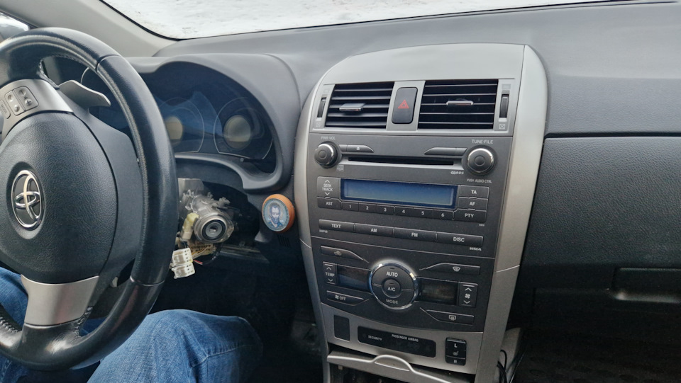

Долго ли, коротко ли, но стал я замечать, что все чаще и чаще у моего автомобиля на быстром взмахе случаются осечки. Ткнешь раз на рычажок, ткнешь другой, а дворники сидят на стекле, как прилипли и не шелохнуться даже. И вот случилось наконец, достал меня такой расклад дел, так как в дождливую погоду так ездить дико неудобно. Решил я посмотреть, что там не так. Поначалу думал, что возможно реле (подгорели контакты), но где оно сидит я не нашел. Зато нашел сам переключатель =) Стал думать, как снять эту штукенцию. Пока думал, разобрал пол салона =)
Снял подушку, открутил руль (первый раз на этой машине), снял спиральный провод (предварительно зафиксировав его, чтоб не провернулся), потом вытащил приборку, чтоб можно было подлезть отверточкой под зацеп и разжав стопорную пружину, снял переключатель в сборе с переключателем света и указателей поворота. Дальше аккуратно извлек бедалагу и вскрыл его.
Немая сцена…
Контакт, который отвечает за быстрый взмах стерся! Причем стерся больше, чем на половину. На ответной части имеется подпружиненная пластина, которая в месте контакта со счесанным контактом была погрызана и больше походила на напильник, чем на контакт. В общем решил восстановить путем напаивания недостающей части и лужения ответной части. Зачистил обе части нулевкой и залудил, оставив на счесанных контактах маленькую капельку, которая приняла необходимую форму.
Заложил обратно смазку, собрал и поставил на машину. Все заработало, как и в первый день эксплуатации. Так что теперь я могу сказать, что в этом узле господа производители явно сэкономили. Могли бы техническое серебро использовать или каленые контактные шайбы, которым сноса нет, а ввиду их мизерности, то и затраты их были бы ничтожными, но решили сэкономить =(

Автор, а нахрена разбирать приборку и руль? Подрулевой снимается за 3 минуты, если открыть машину и сесть в салон, то через 3 минуты ты вылезаешь с подлулевым в руках и без всякого рабора.
Чтобы снять подрулевой, нужно снять нижнюю и верхнюю декоративную накладку, она там на паре пластиковых застежек держится, после этого для удобства повернуть руль на 90 градусов вправо (если изначально руль стоит ровно когда колеса смотрят прямо) и после этого нажать отверткой на защелку подрулевого и он на салазках выезжат оттуда без проблем и разборов салона, потом когда подрулевой снят, нажимаем на защелки штекеров и снимаем оба разъема, ВСЁ КАРЛ!
На фото застежка которую надо нажать отверткой и он снимается.
Руль, приборка и все остальное остается на своем месте.
