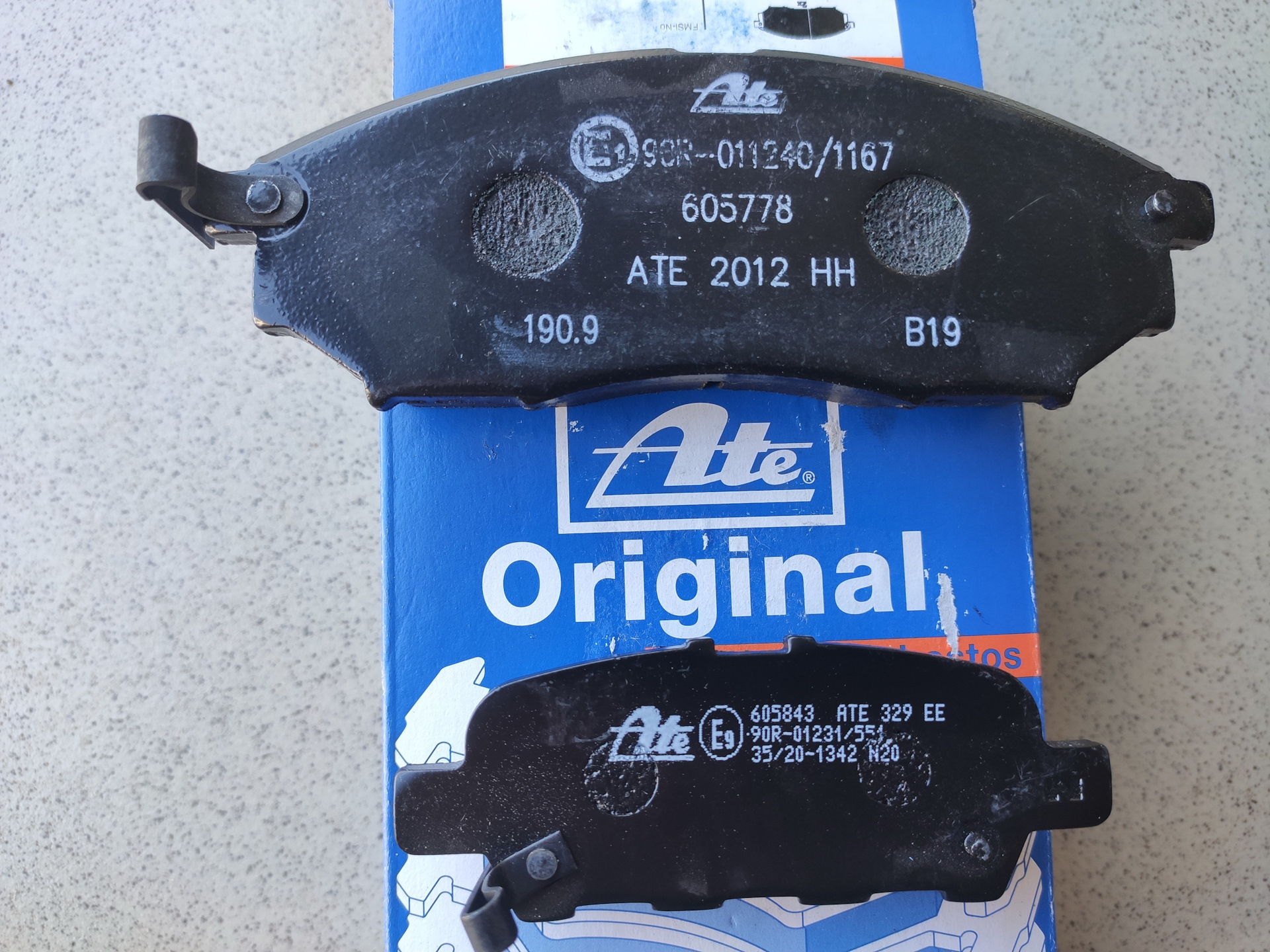

всегда стараюсь ставить керамику и по возможности АТЕ они и тормозят лучше, ходят дольше, не скрипят никогда и диски всегда чистые
Интересное видео!
Спасибо!
Думаю, кому-то будет полезным!
Ате обычные будут стабильнее ноунейма с приставкой «керамик» за 8к)
+1. Кроме того, более предсказуемы и с большой вероятностью без лишнего скрипа.

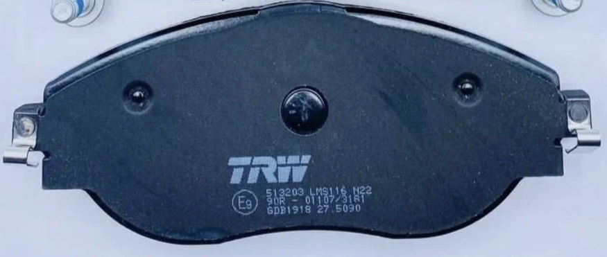

Да, и кстати сзади стоят колодки GALFER 9005, а название задней тормозной системы — ATE.
Какие еще колодки ТРВэшки?
Никогда там не было колодок TRW.
Колодки с завода стоят GALFER 7504, при этом тормозная система TRW.
У меня с завода стоят колодки TRW.

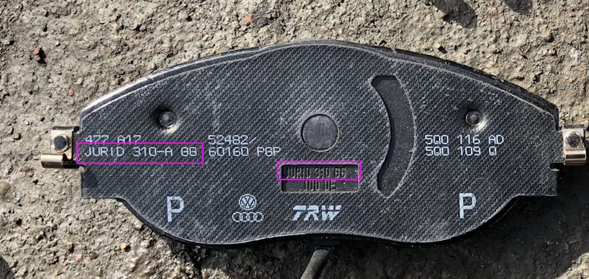

Конкретно на вашем авто, как впрочем и на всех тигуанах 2,0 с двигателем CZPA и кодиаках 2,0 СZPA с завода стоят колодки Jurid 310 (парт номер 5q0698151K или 5q0698151AJ) с коэффициентом трения GG. Надпись TRW на колодках обозначает всего лишь тип тормозной системы.
Спасибо за то что просветили. Не вдавался в такие подробности. Видел надпись TRW, из этого и выводы такие сделал.

Что значит не заявлен? Как раз производитель этих колодок TRW, смесь феродо LMS116, коэффициент трения HG.
Вот здесь я про них писал.
www.drive2.ru/l/654247627629608686/
Всё. Прошу прощения. Френдли-файер.
GG это сильно…
НН это сильно, а GG это самое то)
НН это (Никогда Невидел)… И правда никогда такие коэффициенты в паре не встречал…
Ну теперь скоро диски подойдут с такими колодками😄 тут нужно середину искать а не в крайность даваться))
