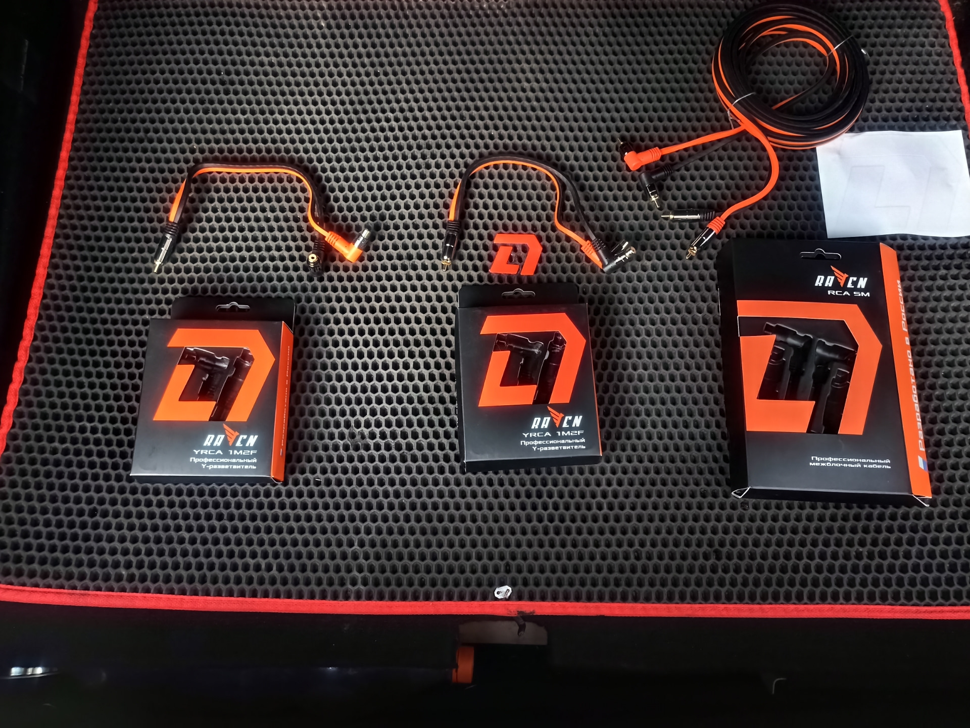

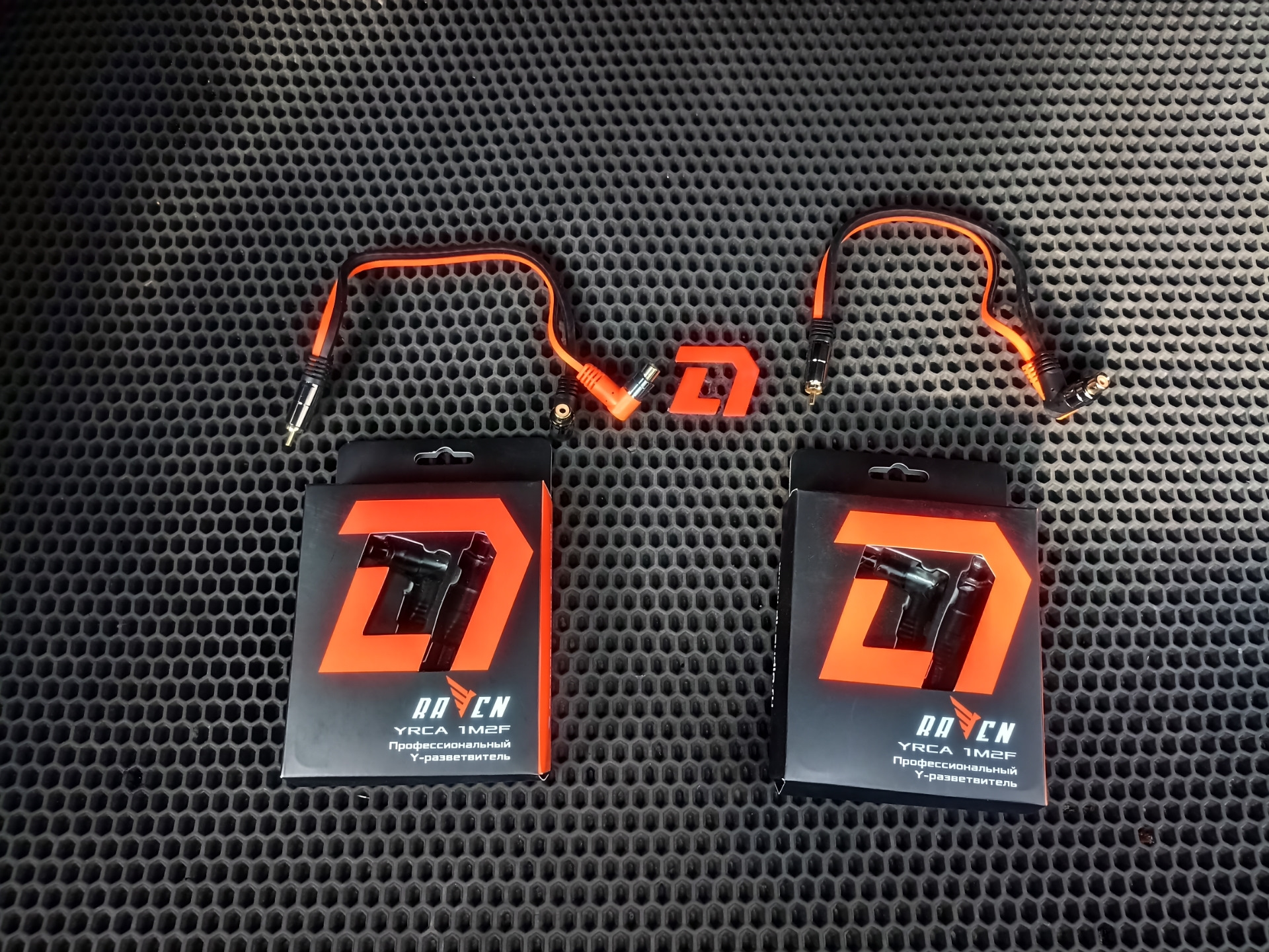

Перед покупкой нового усилителя на 5 каналов, я понимал, что по данной схеме, из за отсутствия дополнительных штекеров на магнитолу, подключить задние динамики через усилитель я не смогу. Поэтому посоветовались с братом, он сказал, что для подключения нового усилителя мне понадобится, четырех канальный RCА (который у меня уже был от старого усилителя), ещё один, но уже двух канальный RCA, для подключения сабвуфера, и два Y разветвители для подключения к двум имеющимся каналам (передние) на магнитоле.
Не долго думая, я решил не менять традицию по переходу на компоненты от DL-AUDIO, заказал все недостающие компоненты вместе с усилителем на их сайте.
Кому интересны ссылки на данные провода, оставляю тут.
dl-audio.ru/accessories/yrca/raven-yrca-1m2f/
dl-audio.ru/accessories/rca/raven-rca-5m/
Они пришли вместе с усилителем в той посылке.
И вот они
Провода из подраздела RAVEN, в общем не из дешёвых. А так ещё у них есть
BARRACUDA
GRYPHON lite
GRYPHON Pro
RAVEN
PHONEX

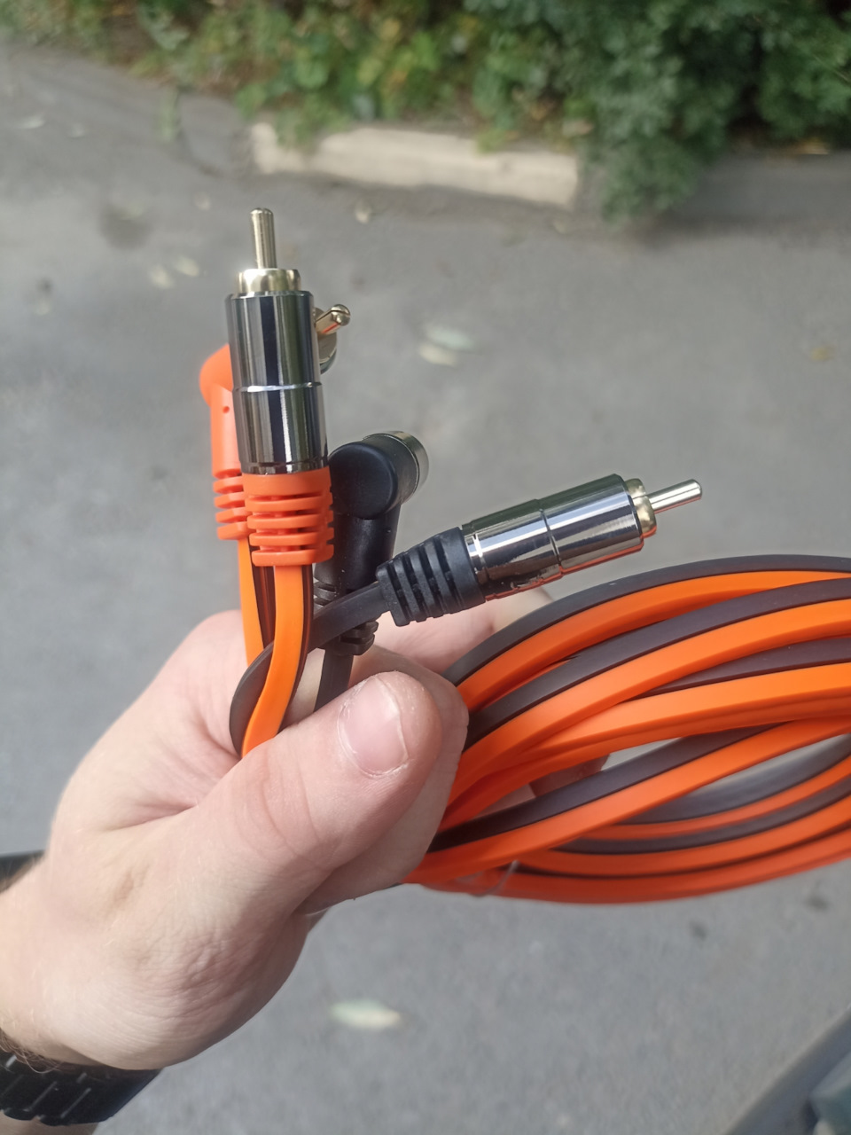

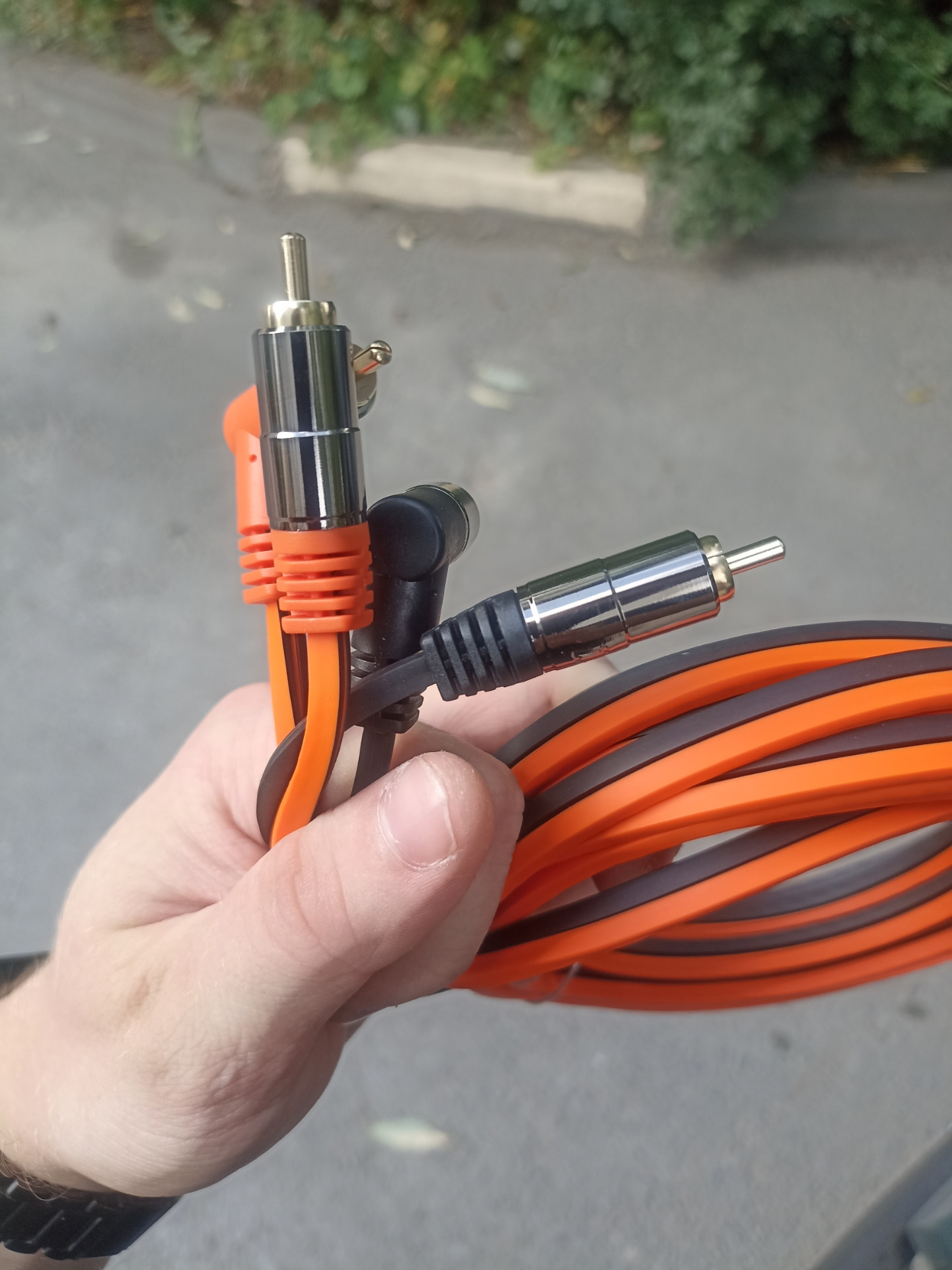

С виду упаковки хорошо выглядят, в фирменном стиле. Все заклеены пломбами.
Расковав кабель, что могу сказать, все они на один мотив, так из одного же подраздела.
Провод с виду приятные, добротные, за начинку ни чего сказать не могу.
Штекера тоже с виду не из дешёвых.
В коробке с RCA кабелем шла в подарок наклее с логотипом DL.
Ну в общем вот он весь комплект.

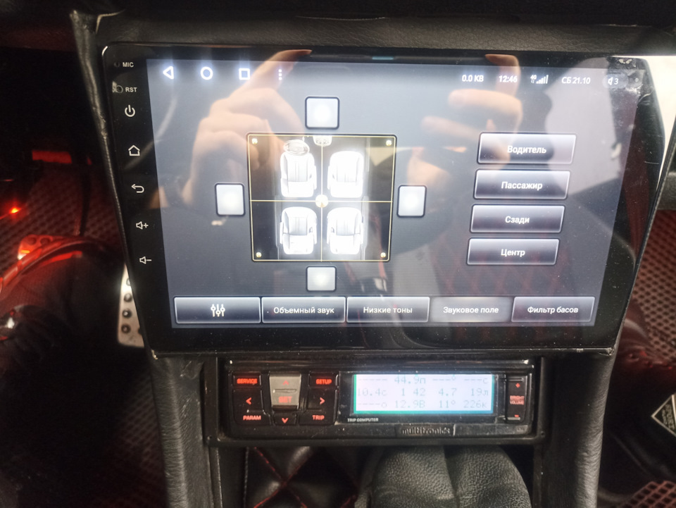

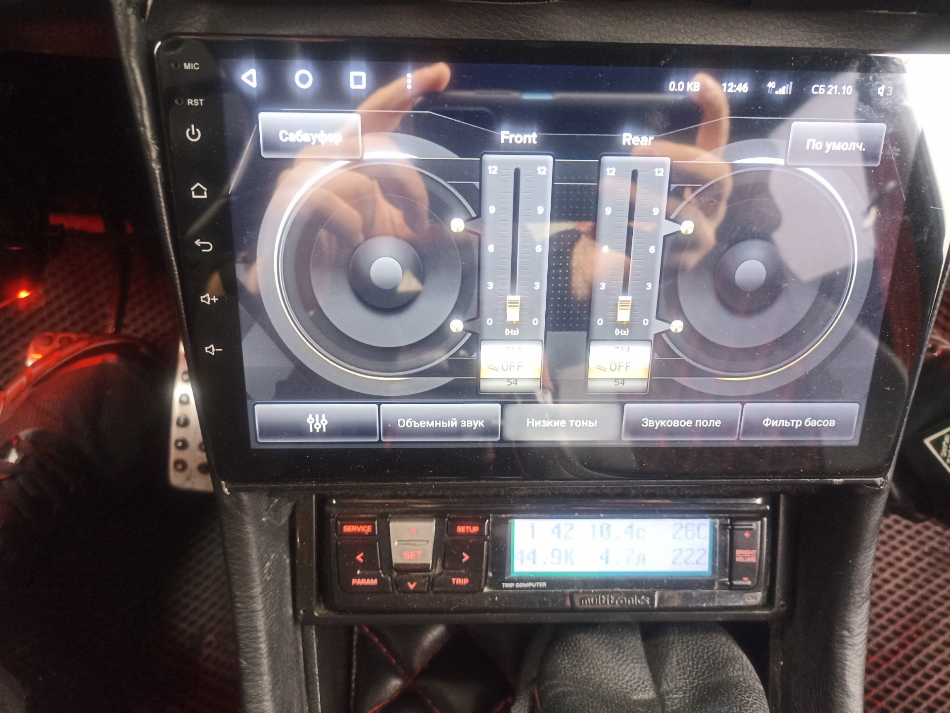

Но я не учел один момент. В магнитоле TEYES по мимо эквалайзера, приствуют допонильные настройки по настройке звучания. Такие как например:
Фильтр басов — передних и задних колонок по отдельности
Звуковое поле — регулировка динамиков по кромкости по отдельности.
Низкие тоны — настройки баса перед зад + (Саб).
Объемный звук — настройка звука под опреденное сиденье.
И из за того, что мы подключили и передние и задние динамики по сути только к передним каналам магнитолы, полноценно пользоваться я не смог, ну я думаю вы поняли по какой причине.

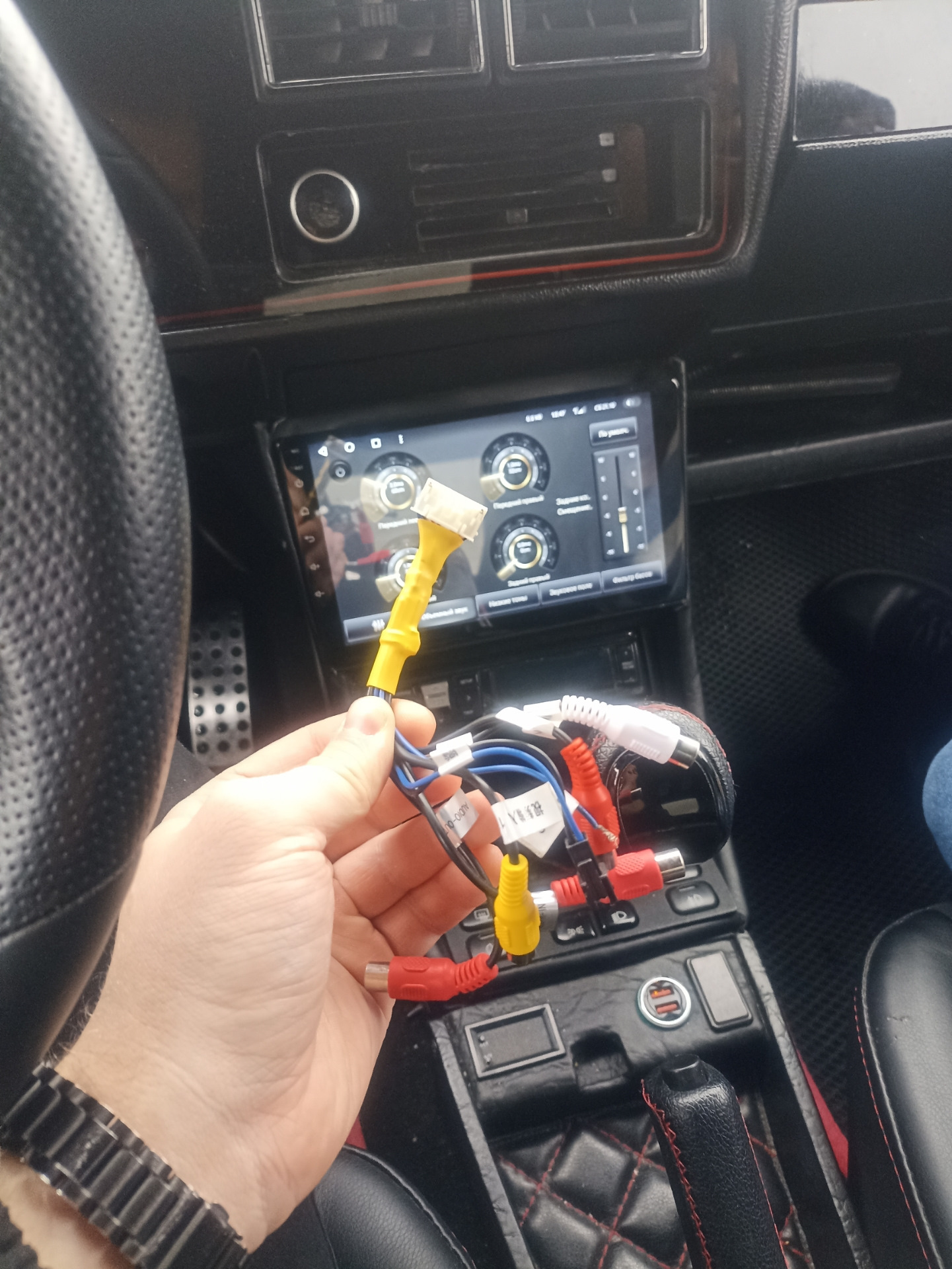

Я начал лазить по форумам в интернете и узнал, что в этой магнитоле есть возможность подключить все по правильному, но для этого нужно докупить вот такой кабель-адаптер, чтобы появились дополнительные тюльпаны под задании динамики.
Что ж пришлось заказать дополнительно этот кабель-адаптер. Нашел и заказал его кстати на Ozon.
Ссылка: ozon.ru/t/RlMj1zE
Ну и теперь отказавшись от Y разветвителей, напрямую от RCA в магнитолу запитал усилитель. И теперь магнитола полноценно видит 4 стороны динамиков и саб, и все настройки работают как нужно.
