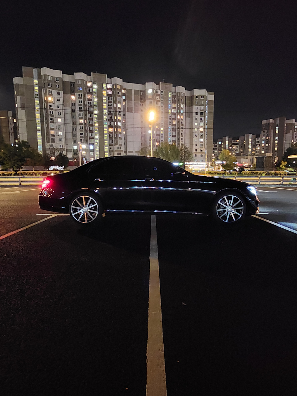

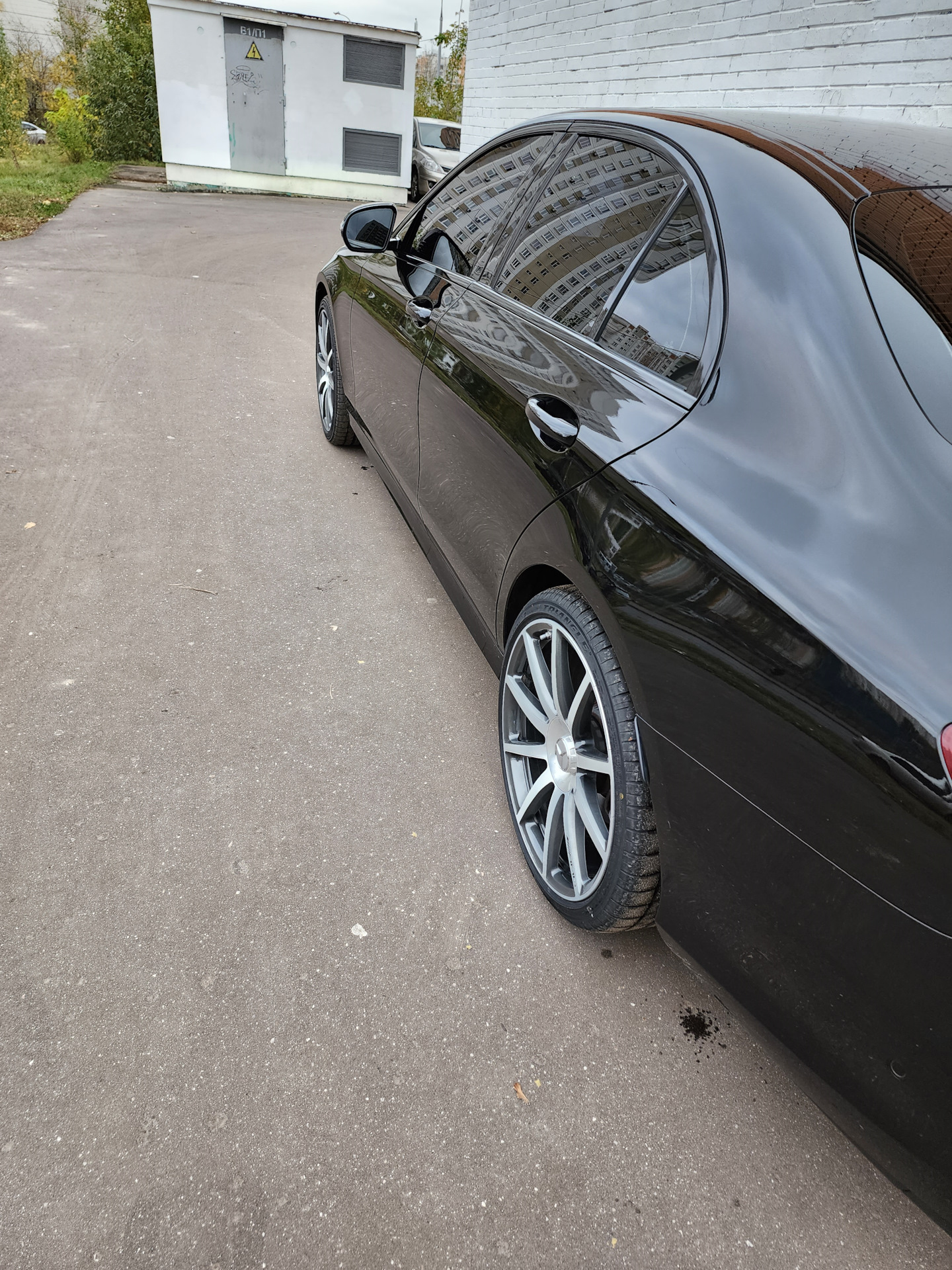

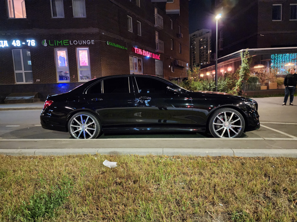

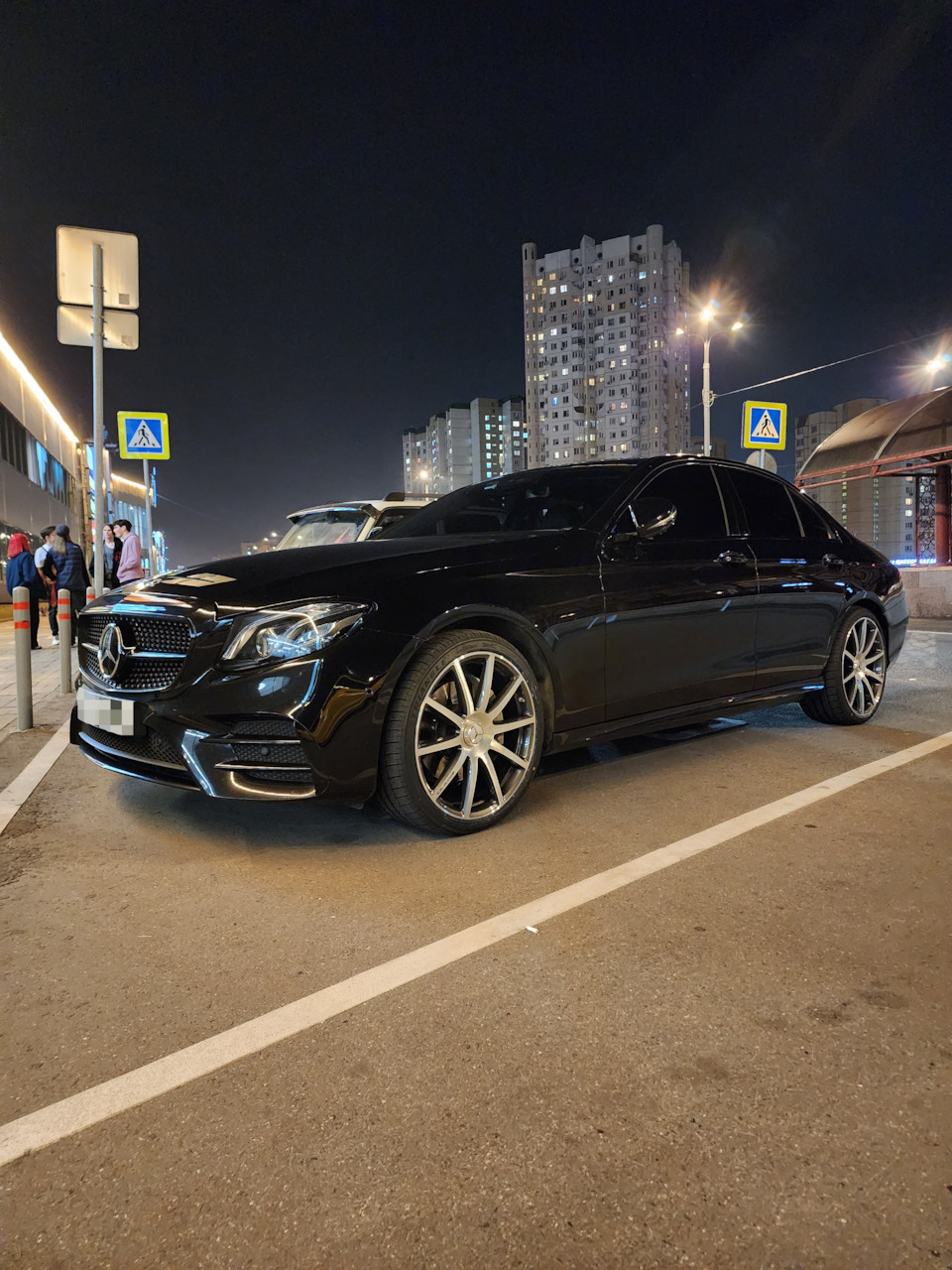

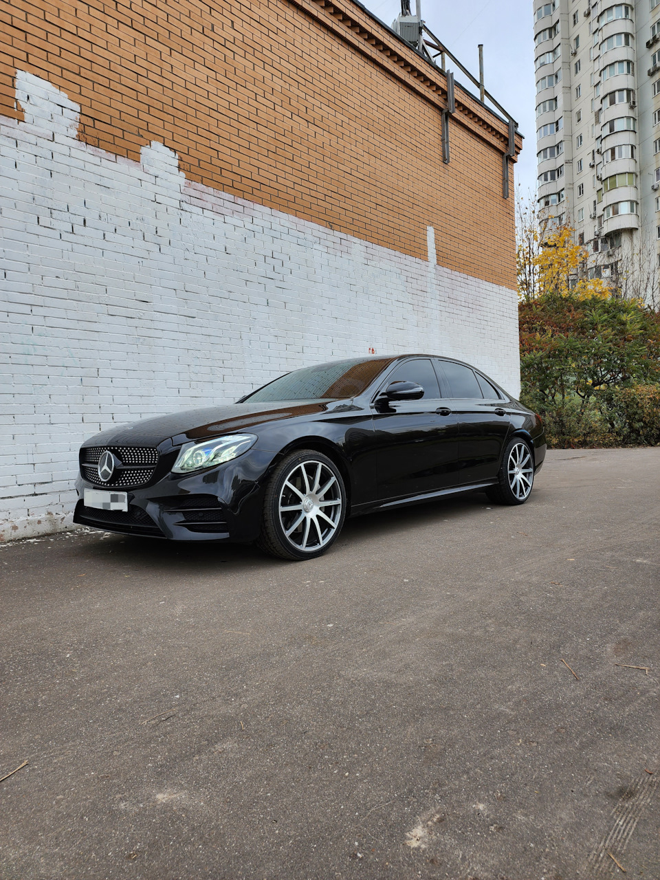

Параметры:
Перед — 8.5Јх20 ЕТ39 (А2224010600)
Зад — 9.5Јх20 ЕТ39 (А2224010700)
Октябрь месяц, по сути нужно уже зиму накидывать, но как можно спокойно спать, когда ковка от 63 лежит и скучает в гараже, месяцок ведь ещё можно покататься😅🤦🏻♂️
Дальше пошли поиски шин.
Предпочтения были к мишлену, но ценники в 160 руб отодвинули все желание)
Потом по стандарту начал искать ёкогаму с кумхо и несмотря на то, что ценники подняли на 20-30% под конец сезона, так их ещё и в наличии не было нигде комплектом.
В итоге от безвыходности взял именитые Триангл спортекс тн201 и кстати удивился насколько они достойные шины, тижие, комфортные, для повседневной езды вообще норм, держак конечно же не такой как у мишлена, но они показались мне на уровне средненьких шин и стоят 28 руб всего за комплект, это вообще даром считаю для этих шин с такими размерами и ещё и в это время).

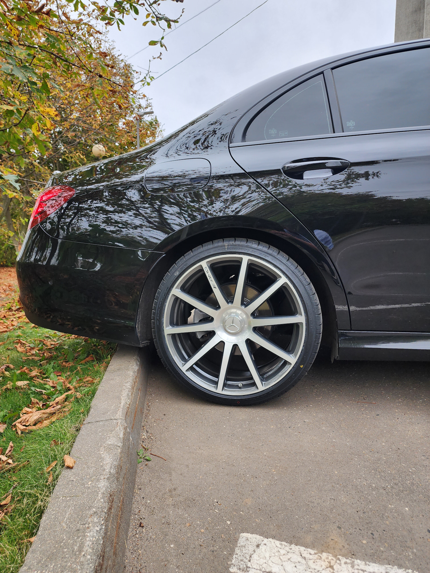

Параметры:
Перед — 255/35/20
Зад — 275/30/20
Не совсем правильные размеры, но нужны были шины)
Изначально планировал 255/35 и 285/30, но у Триангла нет 285.
Собрал, поставил, все гуд, пока катаюсь, посмотрим, может весной уже поменяю на другие шины с размерами уже 255/285.
Видом очень доволен, подошли и сели четко.
Впервые у меня кованные диски, они в раза полтора наверно легче родных 19 (на шинке обязательно при переобувке на зиму взвешу), машина как-то рулится и едет легче. Обычно когда ставишь колеса больше, машине тяжелее бывает, а тут другое кино совсем, неожиданно приятно.
И на удивление не стала жеще, а наоборот плотнее отрабатывает теперь, мне показалось даже комфортнее.

Вот надо было 255 все таки, 245 домик уже
Это как у меня сейчас на заде, 275 домик, а 285 уже ровно
Боюсь 255/35R20 будет уж очень широко спереди и морда будет выше жопы. И опять же в оригинале максимальный размер спереди у W222 245/35 а 255/35 Уже R21
А у S63 перед 255/40R20 и зад 285/35R20
Да нет, 255 ровно садятся (фото вложил) на 8.5, а 245 чуть домик появляется мне показалось…
Это как с задними, на 275 сейчас у меня домик, а 285 ровно
И на s63 же в плане ширины идут 255 и 285
И ещё я 255 поставил, потому что 245 уже вообще узенько смотрятся, как на 19.
