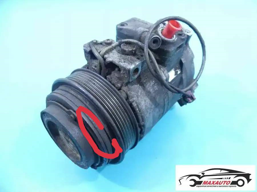

Если бы не записи в вахтенных журналах на Драйве, то со снятием шкива ковырялись бы очень долго. Тем не менее еще раз обращу внимание на порядок действий:
— Отверткой поддевается эластичная муфта шкива и она довольно просто снимается. Только аккуратно, не дерите изо всех сил. Далее снимаете стопорное кольцо на шкиве, ставите трех или двухлапый съемник и шкив безболезненно выходит. Внутри муфты есть шайбочка, не "прое" её, как это чуть не произошло вчера. Перепрессовка подшипника элементарная, на прессе. Собирается все в обратном порядке без особых сложностей, только не забудьте слегка закернить подшипник и поставить обратно стопорное кольцо на шкив. Подшипник идёт за рег.№ 35BD5222T1XDDUM2CG01 (35х55х22 мм.)

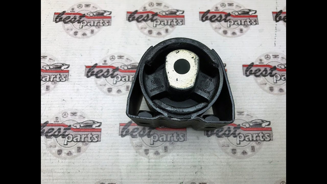

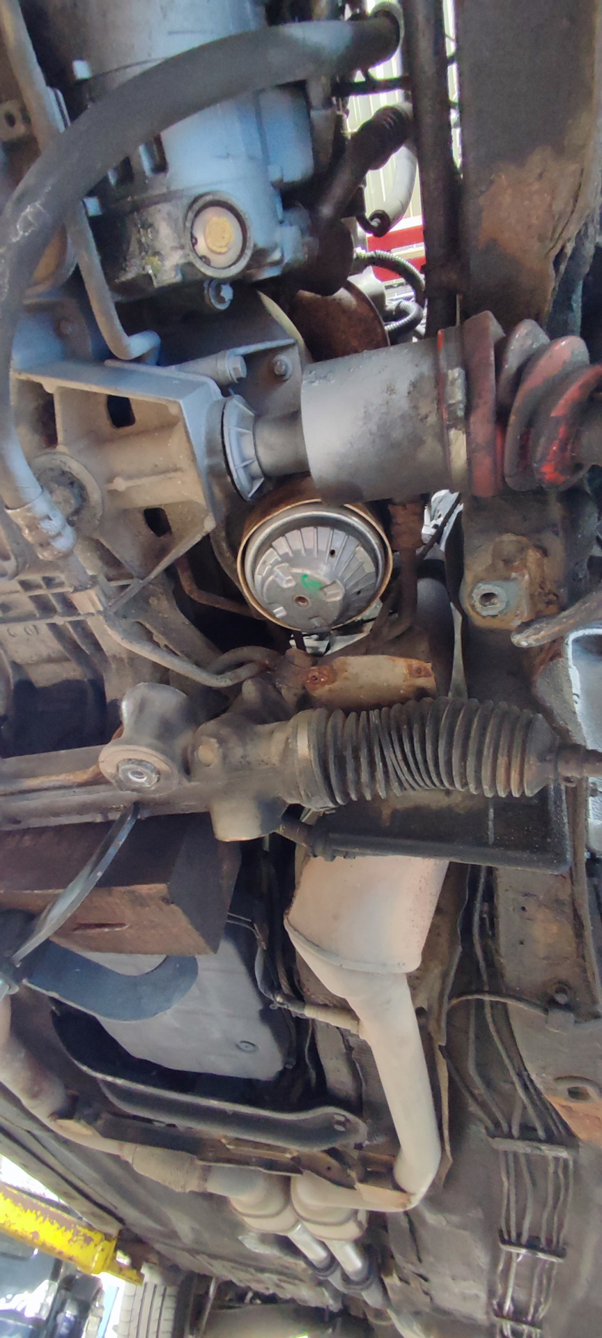

Вторым галсом пошли подушки ДВС и тут ждало разочарование после радости от приобретения двух контрактных подушек. Левая (водительская) упорно не хотела вставать на место. На Драйве нашел сообщение от Азалима, что нужно спилить направляющий усик и повернуть подушку на 90 градусов. Так и поступили. Вроде все поставилось и закрутилось. Однако, вибрации никуда не ушли, а уже после выезда с СТО в режиме "D" появились жутковатые звуки откуда-то снизу под днищем… Свист, толчки в руль и урчание. На нейтралке ничего такого не наблюдается. Загадка, будем разбираться. Скорее всего подушка не встала или вообще не подходит. Новая оригинальная подушка для 4матика стоит весьма дорого.
Установка водительской подушки вряд ли получится без частичного демонтажа рулевой рейки и снятия рулевого карданчика. Полностью рейку снимать не нужно, достаточно отдать крепежные болты и отвести ее немного вверх и в сторону. Затем поддомкратить мотор и открывается место для извлечения старой подушки и установки новой. И всё равно оперативного простора для деятельности там не очень много, так что смотрите по обстановке.

Ещё путь для замены с водительской стороны подушки это вытаскивать её вперёд, но тут надо полуось привода скидывать, это трудозатратней
Так точно. Придется разбирать все, а потом на сход-развал. Хотя… Я бы так и сделал, заодно замахнул передние пружины на родные и проставку с тремя шишками поставил. Сейчас жесткие стоят непонятно от чего, раздражают
Я замену подушек совмещал с заменой подрамника, то ещё удовольствие)

Вопрос по компрессору: по моему компрессоры у 210-х все одинаковые. А где там эластичная муфта? У меня шкив вроде весь железный.
Ободок сам, который сидит на клепках. Это и есть муфта. Клепки отрывать не нужно )) На пару миллиметров дальше он стыкуется со шкивом

Компрессоры двух видов, взаимозаменяемые, и у обоих муфты
