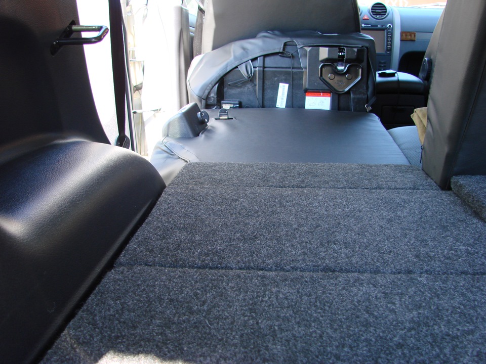

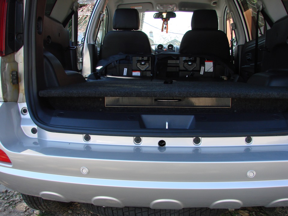

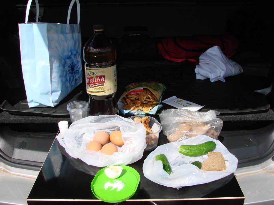

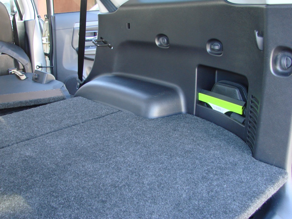

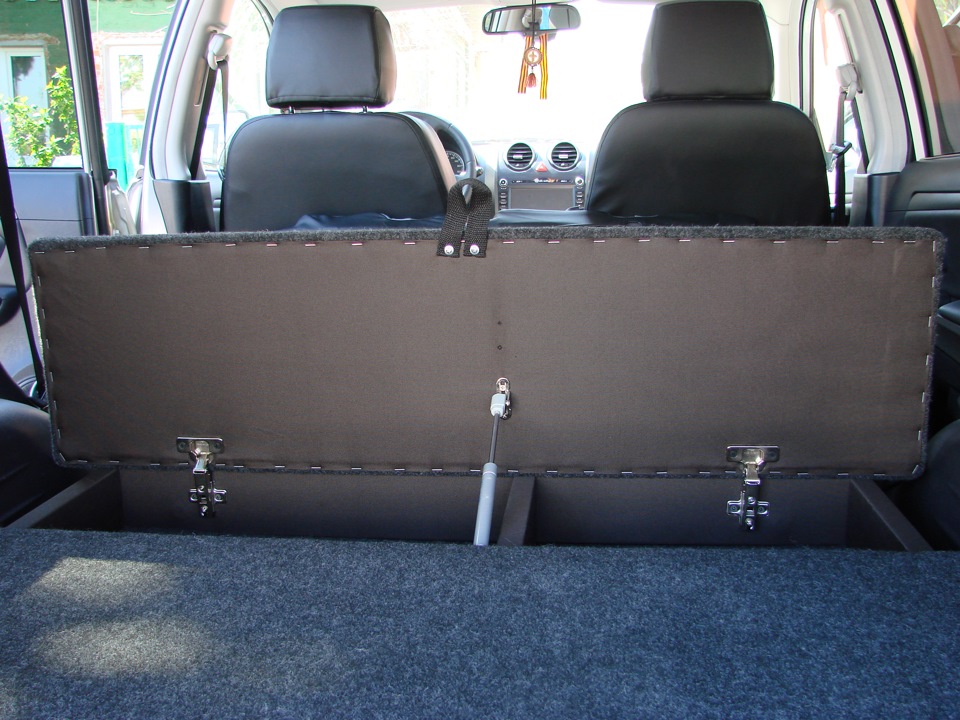

Всем Доброго времени суток! Как известно в Ховерах некуда складывать всякие мелочи и снаряжение, катастрофический дефицит полочек, ниш и т.п. Органайзер просто необходим.А у владельцев Н5 при складывании заднего ряда еще и пол в багажнике с переходом. А так как не прочь съездить с ночевкой на природу, то решено этим и заняться. На форуме много вариантов, как это исправить.У меня своя версия, имеющая дополнительную функцию- выдвижной походный столик.В дальней дороге всегда удобней перекусить стоя у багажника, чем сидя в салоне. Каркас сделан из клееного трехслойного кедрового щита(сосед подогнал, за что ему спасибо), крышки из ДСП от старого шкафа, уголки и петли валялись в гараже. Купил карпет два с половиной метра, роликовые направляющие(50см) и газлифты 3 штуки(100н).Каркас обтянул спанбордом мебельным, прибивал степлером. Карпет клеил мебельным клеем.Главное клей немного подсушить, чтобы карпет не промок.Крепил в штатные места, сняв при этом крючки для сетки. Болты на силиконовый герметик.

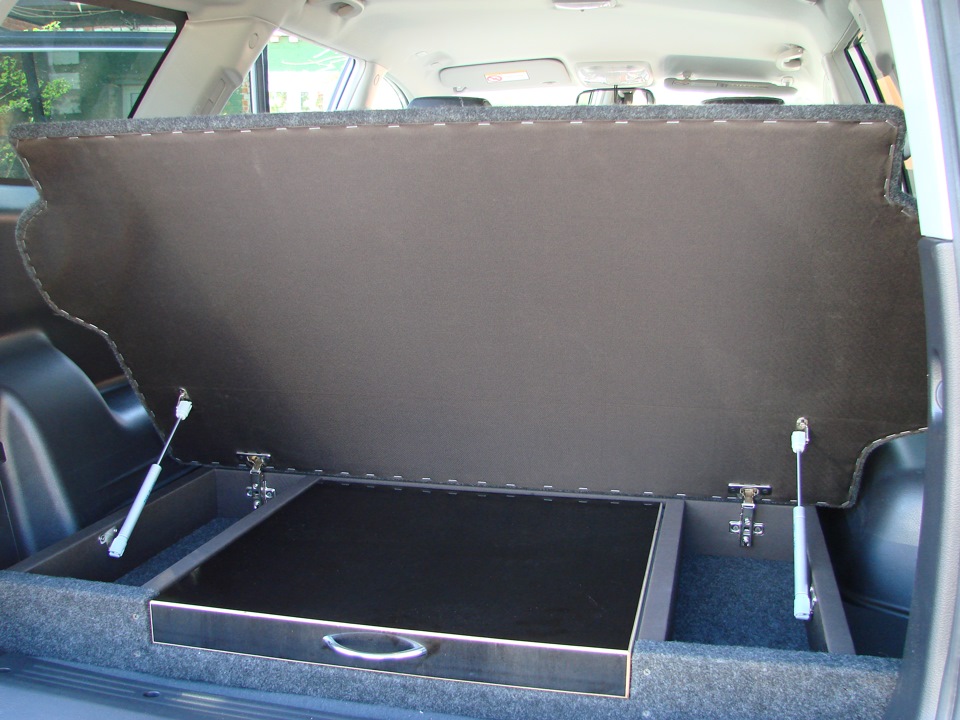

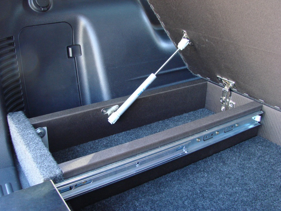

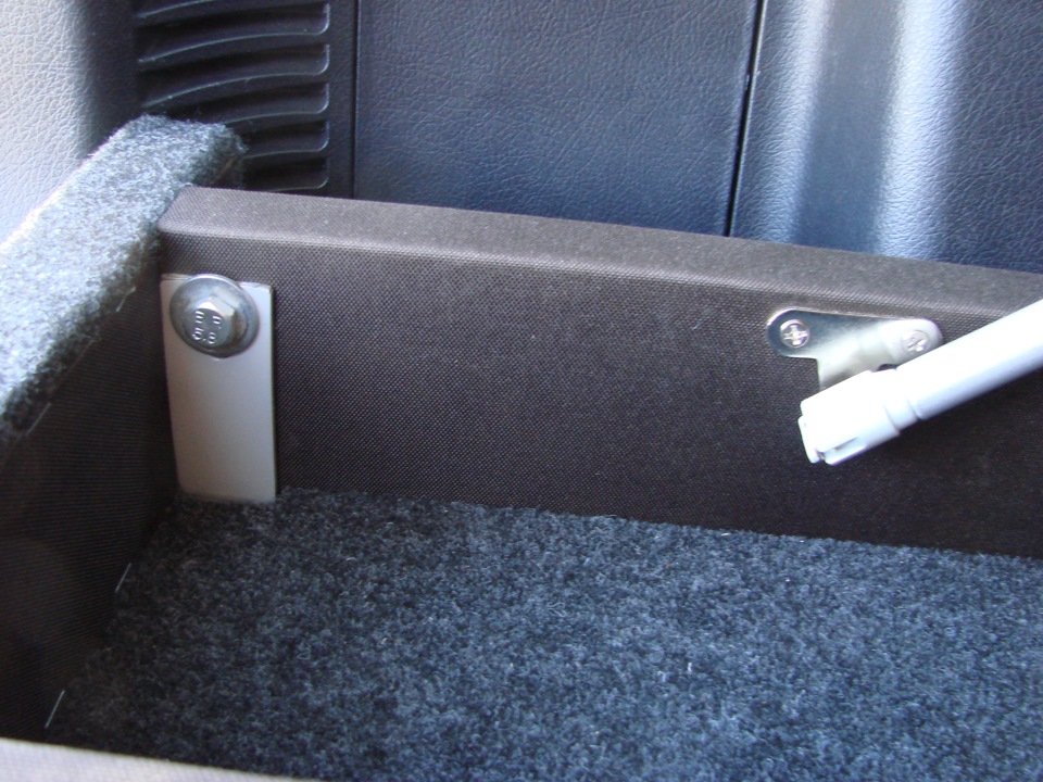

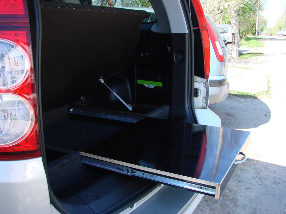

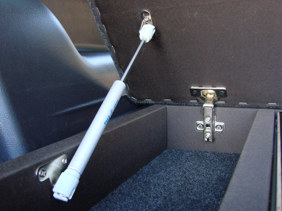

Газлифты устанавливал на месте, на задней крышке получилось со второго раза, из-за маленькой ширины.Крышки поднимаются сами, немного приподняв рукой.Столик сделан из ламинированной фанеры, подгонял тоже по месту, но получилось с первого раза.Донышки в ячейки сделаны из оргалита и сверху приклеен карпет.По времени не спеша где-то неделю и вот результат.Оцените! Да и еще приобрел вот такую сеточку, после ТО поставлю.Немного фоток двигателя

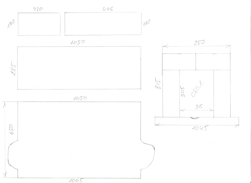

По просьбе форумчан добавляю фотку с размерами. Если будут вопросы-задавайте.

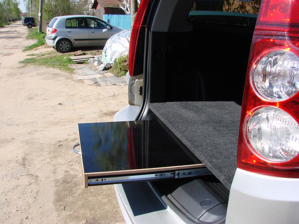

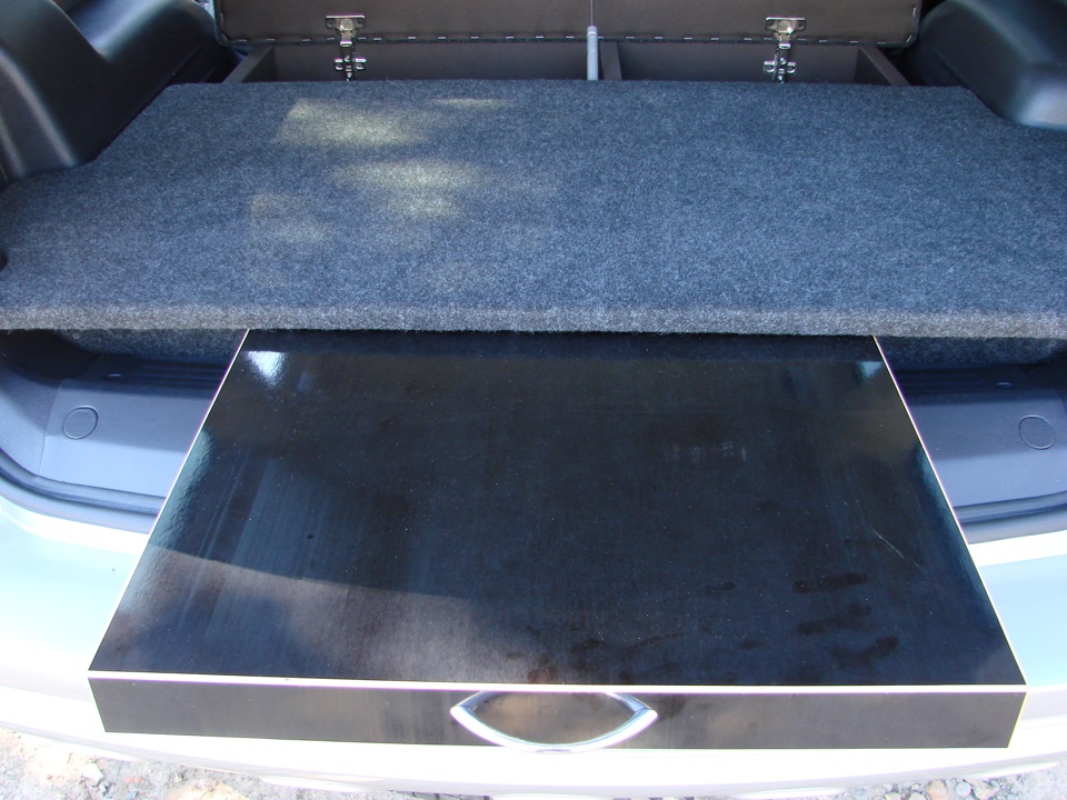

Да и еще одна фотка, столик в действии.

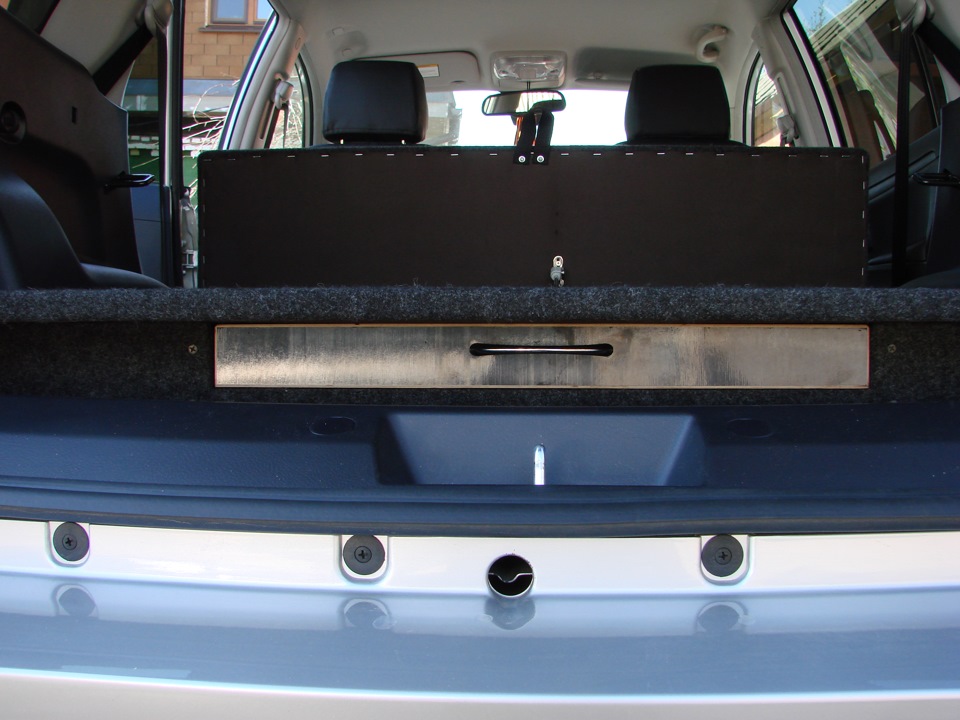

Андрей, доброго времени суток ! А если столик сделать чуть уже и сместить к левому краю, что бы с другой стороны сесть ( ну например вовремя дождя на рыбалке) ? И второй вопрос — что за кронштейн или что это, на третьей фото снизу ?
Вечер добрый! Столик можно сдвинуть максимально на 10см, дальше будет мешать газлифт. Сделать поуже — это на свое усмотрение, но тогда и каркас соответственно под размер стола. Я на случай дождя делал себе между передними сиденьями над рычагом от магнитолы до подлокотника столик для перекуса, очень удобно. По второму вопросу не понял о каком кронштейне идёт речь?

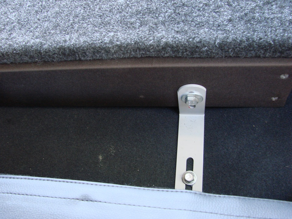

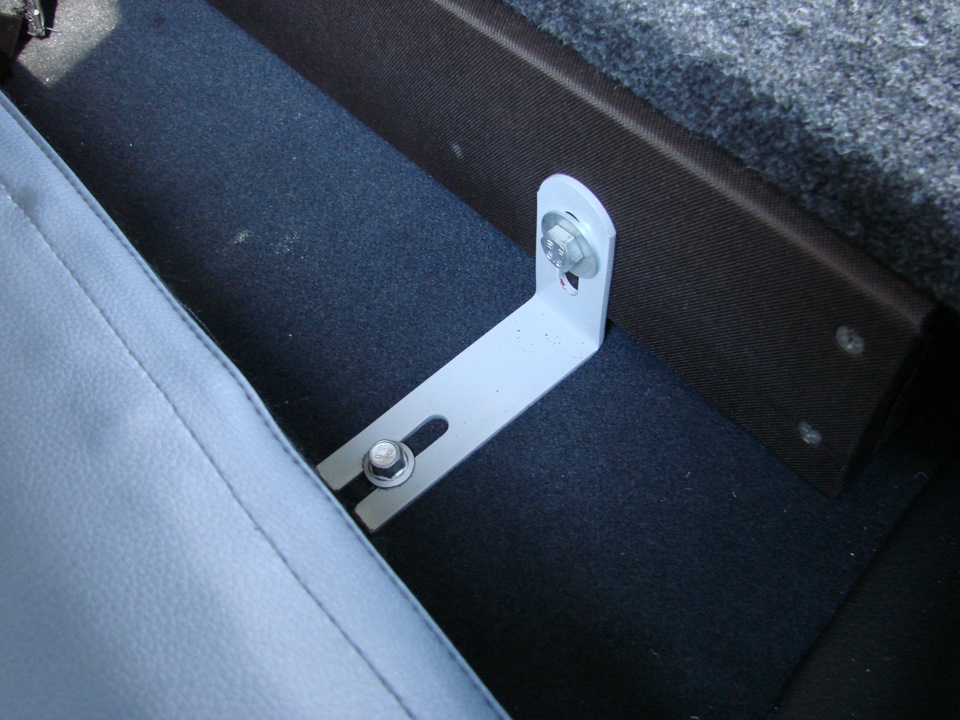

Сори ! 5я снизу фотка . Крепёж к полу ?
Да это крепление к полу их четыре по углам.
Всем привет! Заказал себе этот органайзер у Андрея, только без столика и обшивка чёрного цвета. Андрей и его сын установили органайзер лично, получилось шикарно, очень доволен выполненной работой. Огромное спасибо, как говорится — респект и уважуха!
получилось, очень прикольно =)) как материал называется на внутренней стороне крышки что использовал ?
Мебельный спанбонд.

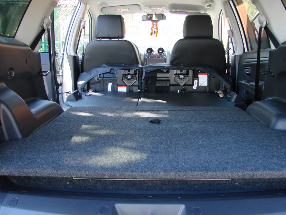

привет…крутяк…получилось классно…у меня ховер н3, странно сиденья раскладываются нормально, ни какой ступеньки…ровный пол…щас не знаю…хочется…сделать как у вас багажник-органайзер…сделаю наоборот не ровный…)))
Купи сиденья с подлокотником, будет не ровный.

Тема со столиком, удачно! А-то постоянно на сенд траке "чай"пить приходится.
просто блеск!
Как раз собираюсь в выходные делать. теперь не знаю как у тебя. Огонь. Всё учту И можно фото столика изнутри, толщина столешницы.

Всегда интересовал вопрос-влезут ли теперь сюда стоя колёса? )
для этого его можно не крепить к полу багажного отделения

А что за материал внутри использовался? очень красиво смотрится
Рамка обтянута мебельным спанбордом, это материал прибивается снизу на диванах и креслах.Плотный материал, удобно с ним работать.

А вот лифты у меня после зимы все вытекли.
Спасибо за оценку, а лифты — посмотрим зимой.В принципе они не очень дорогие, испортятся-заменим, зато удобно.

В закладки однозначно! Время будет займусь. Размеры хотелось узнать? Высота какая?
Каркас-85мм, крышки-18мм .Остальное все по месту, но если очень надо могу промерить и нарисовать чертеж.
если не затруднит нарисуй чертеж с размерами
В выходной постараюсь.
спасибо! буду ждать
Фотку с размерами заказывали? Ваш заказ пожалуйста! Если есть вопросы, обязательно отвечу.

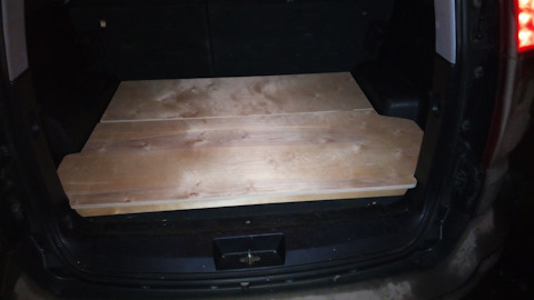

Супер! Я вот сделал но как то не аккуратно у меня получилось, особенно места углублений где домкрат и где кармашек. Хочу переделать. Подскажи способ как сделать лекало для этих выемок?
Да я видел в твоем журнале.Лекало делал из двух кусков картона.Сначала вырезал одну сторону, потом вторую, затем уложил их, как они должны лежать и склеил между собой третьим листом картона обычным скотчем.Затем аккуратно, чтобы не развалились, перенес на ДСП.

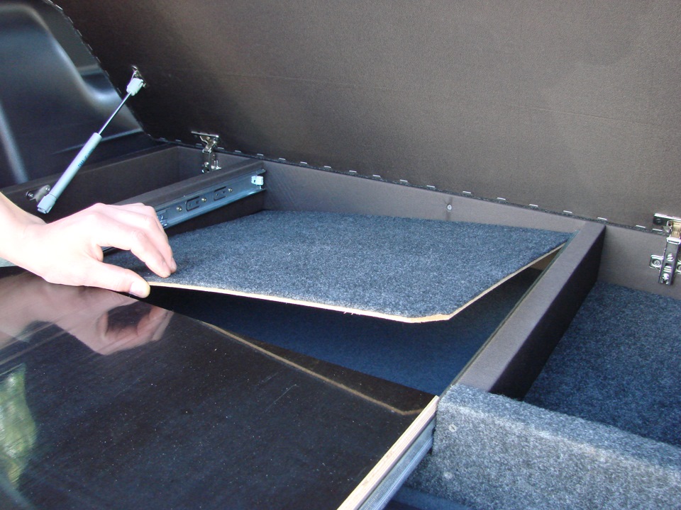

Исполнение красивое.Выдвижной стол не дребезжит при езде?
Нечего не дребезжит, направляющие шариковые, все плотно, как в подшипниках, да к тому-же при закрывании до упора самофиксируется, чтобы не выезжал назад.Короче-все четко.
