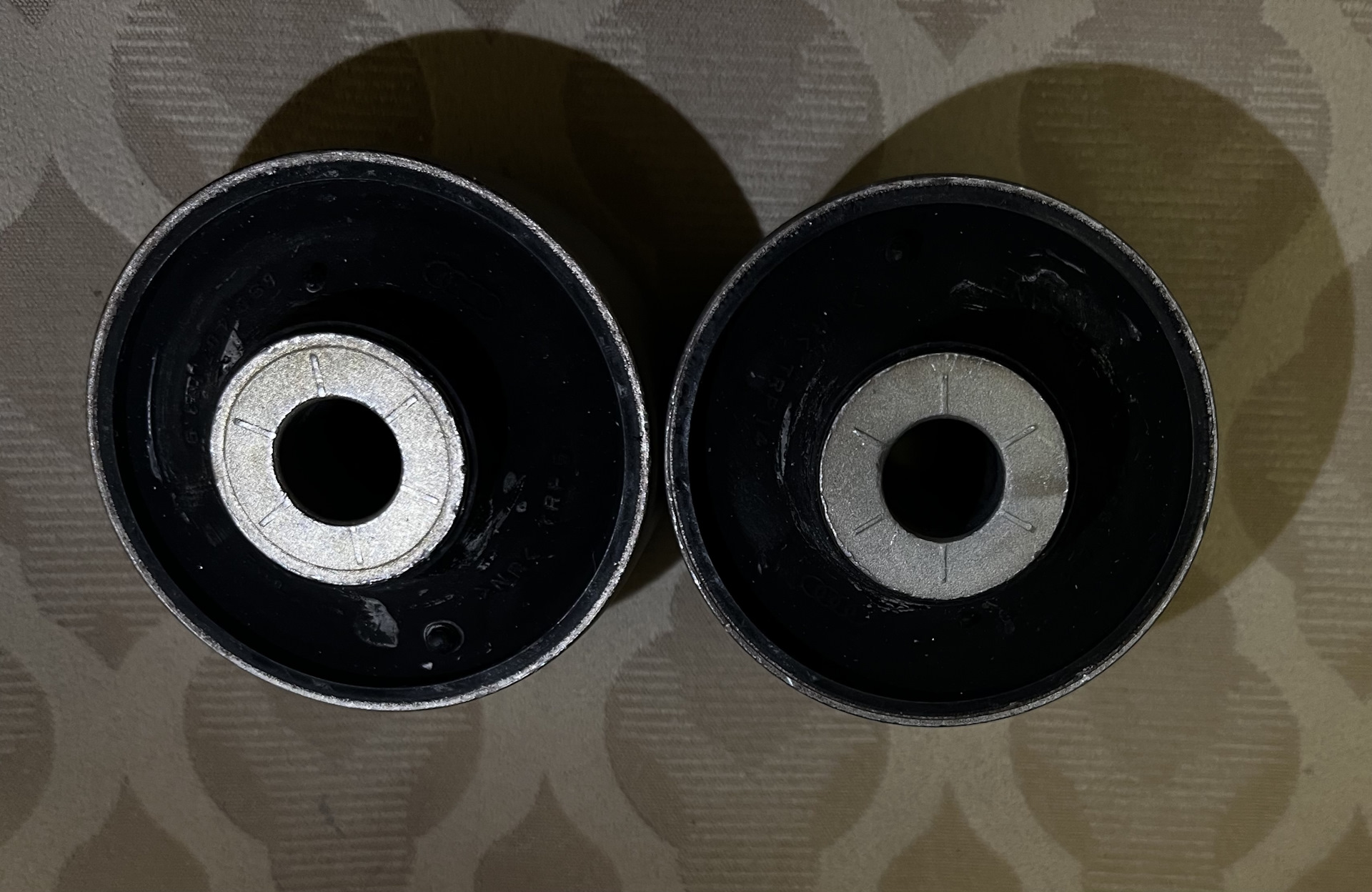

Куплены с артикулом 8s0407183b цельные. Центральное отверстие по центру, замерил с разных сторон. На самой резинке стрелок нет, только два пупырышка, один больше а напротив него меньше.

Что то у фебеста центральная втулка совсем хлипкая
Как и у Marshall похожа, время покажет

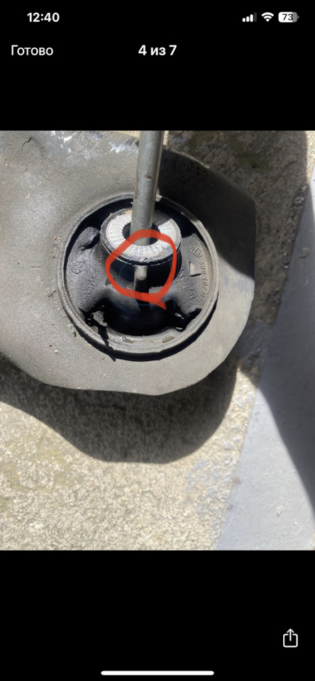

Ясно, а когда ставили не обратили внимание на то, центральное отверстие по отношению к обойме наружной, точно по центру стоит или смешено немного? Я заметил что в обычных сайлентах с прорезями есть смещение совсем не большое в сторону
Как-то не догадался, но поставили по меткам вроде

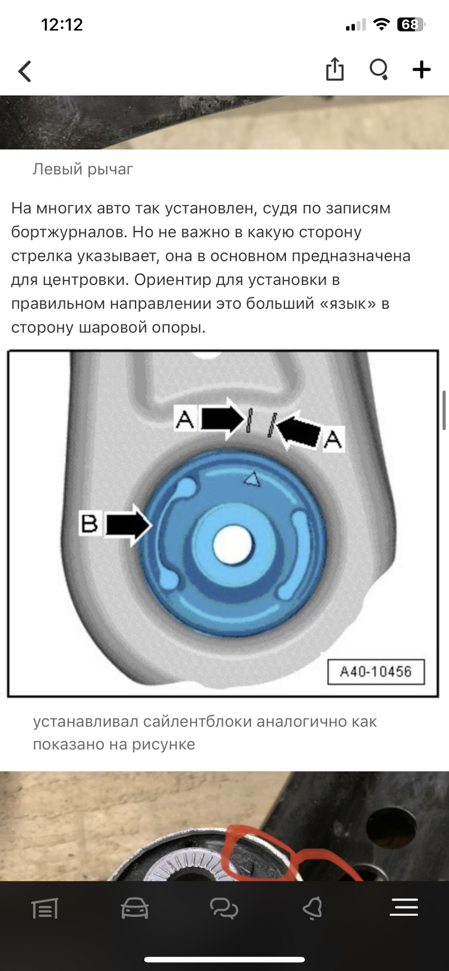

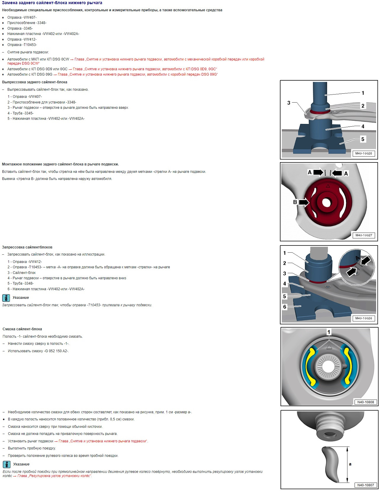

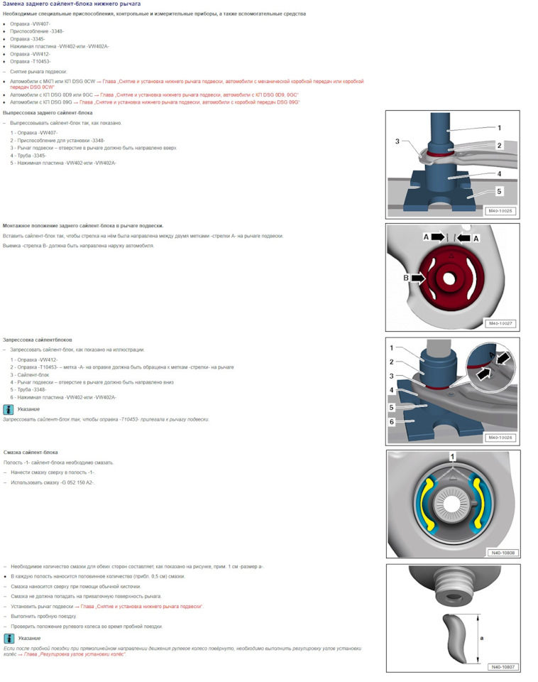

Вот ☝🏻значит метки есть, получается что есть правильное положение как ставить, получается что тоже должно быть смещение, а то тут некоторые говорили что литыеинет разницы как запресовывать ведь они без прорезей, а метки какие были так же стрелка?
Возможно даже и не метка а отливка от резины хз у меня старые стояли обратил внимание одна стояла стрелка к направлению рычага а другая наоборот к колесу так тут хз как они с завода правильно поставили или нет
Правильно, у меня тоже так стояли, там другой ориентир есть для установки
Очень интересная иллюстрация, оказывается полость 1 надо смазывать, именно в эти местах и скрипит, а что за смазку наносить?
Противоскрипная😂шутка не знаю
О нашёл там же написано, но по картинке ваше и моей всё очень запутано с этим отливом на сайленте
Да вроде всё ясно стрелкой к меткам

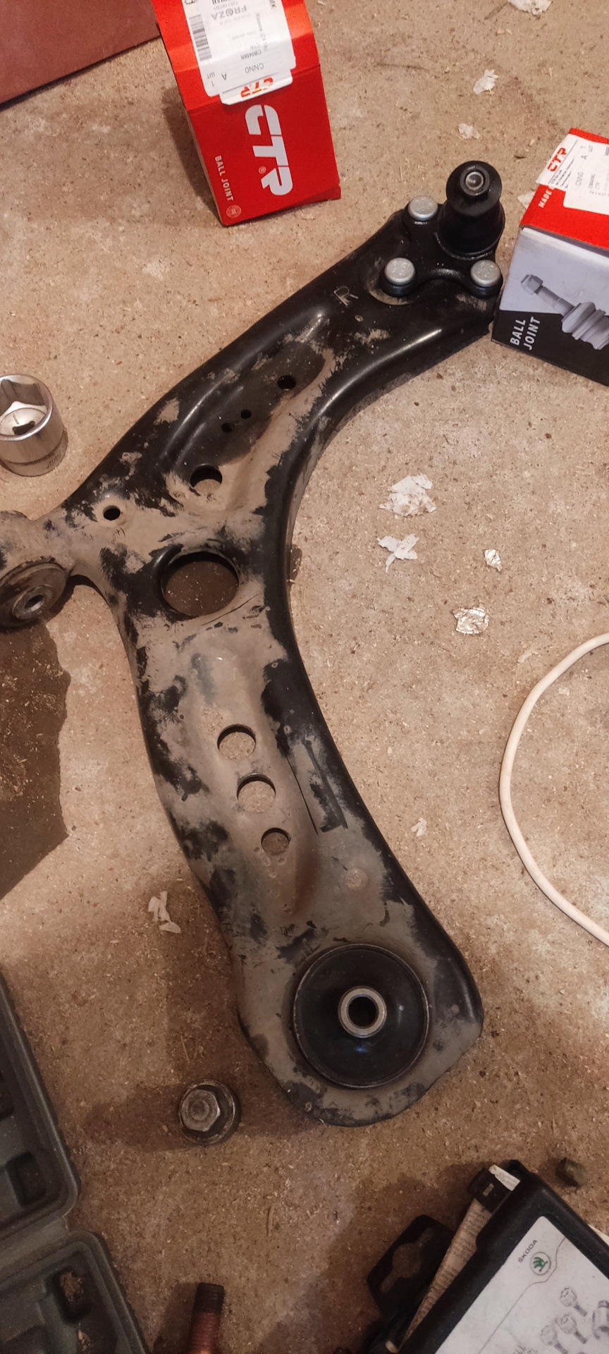

На моих не было стрелки, и с завода стрелки перевёрнуты на 189 градусов так как ориентир не только на стрелку, вот мои
Maskim-979
Там каталожный номер указан на картинке внизу

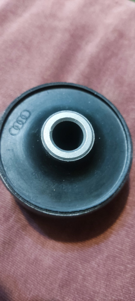

И ещё на родных да и на других но не на всех, такой отлив есть, так вот он должен всегда смотреть во внутрь машины

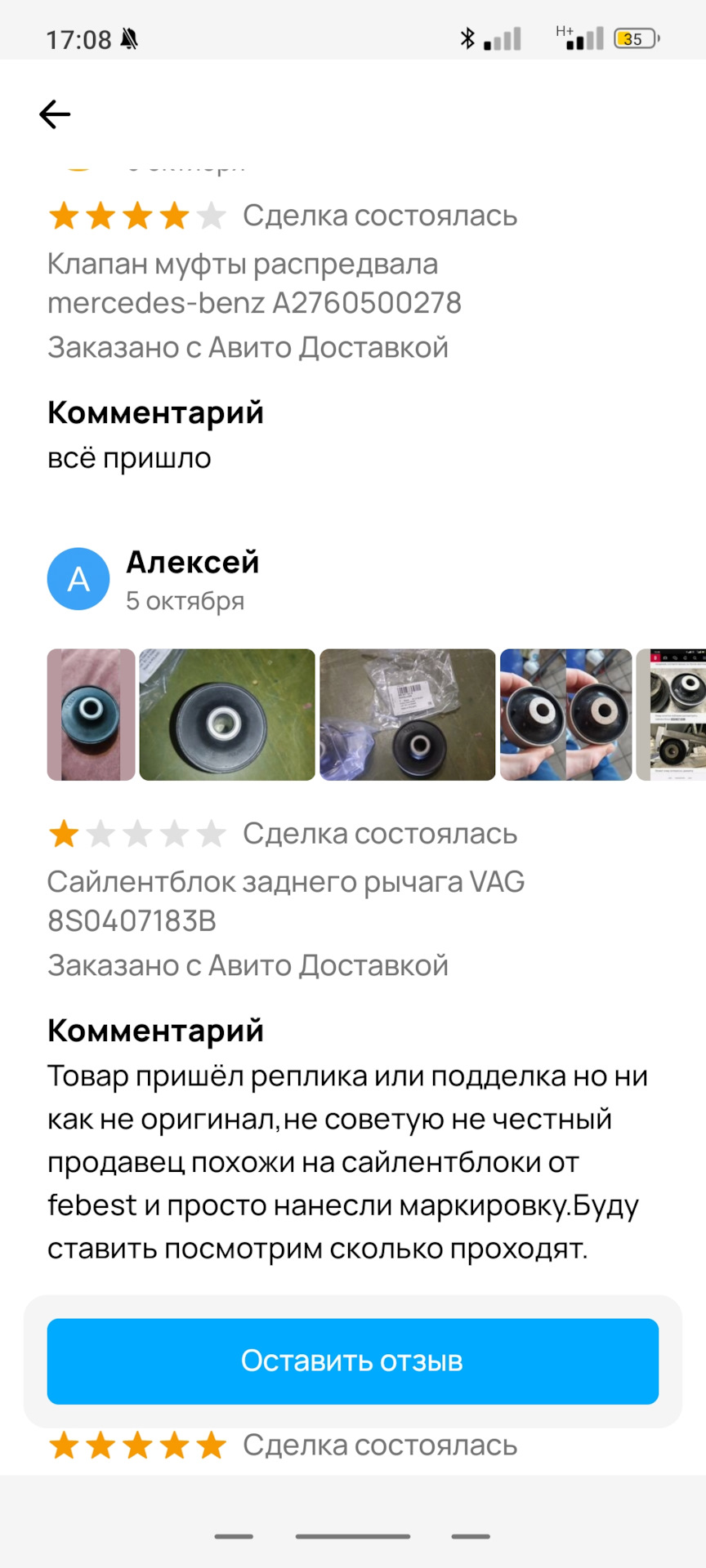

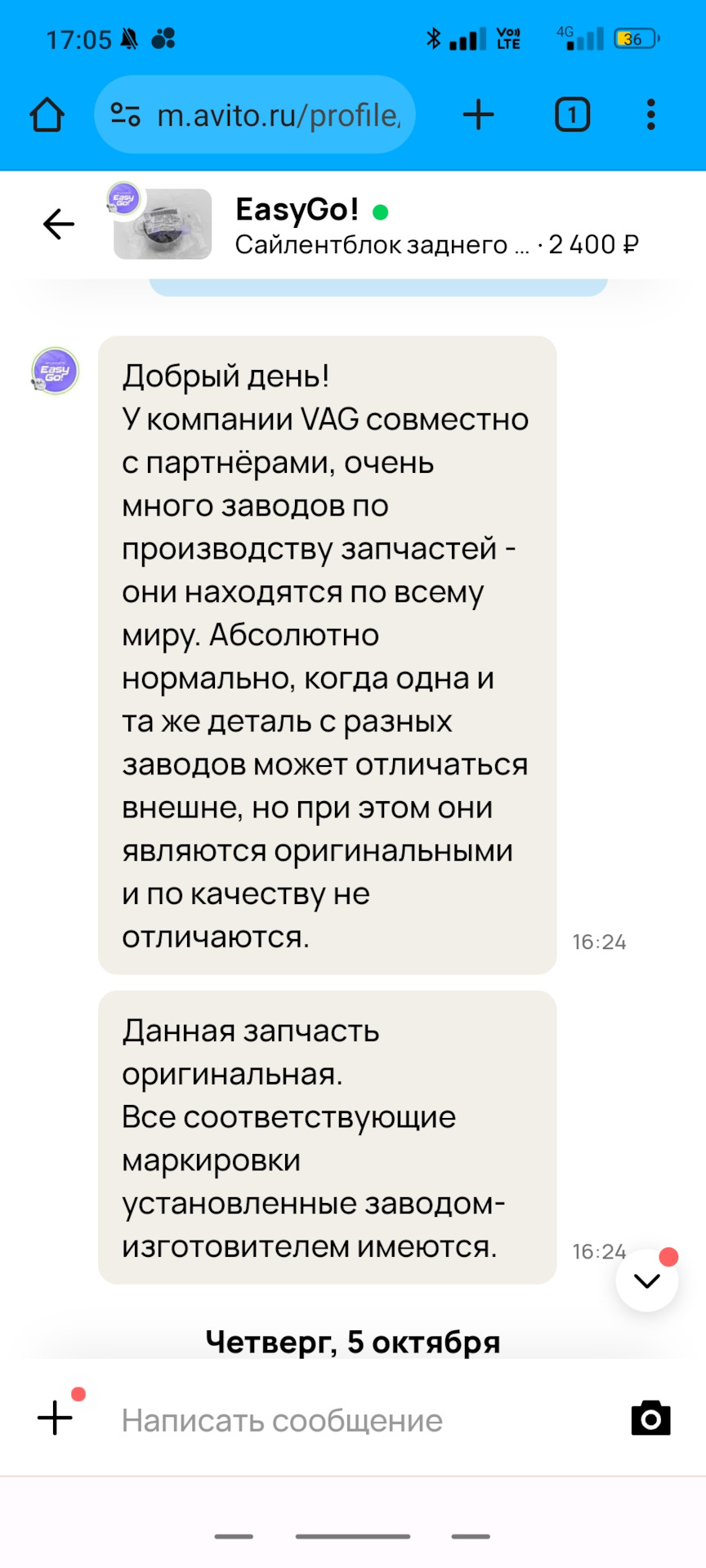

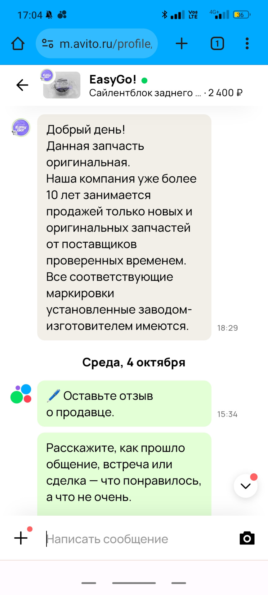

А эти предлагали под видом оригинала от TTS но деньги вернули
Maskim-979

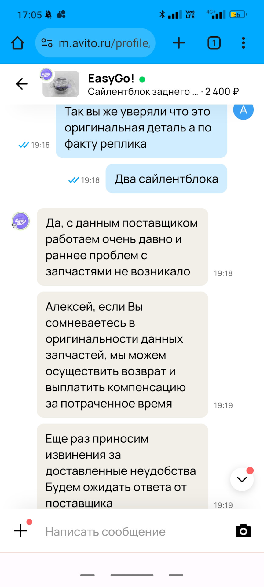

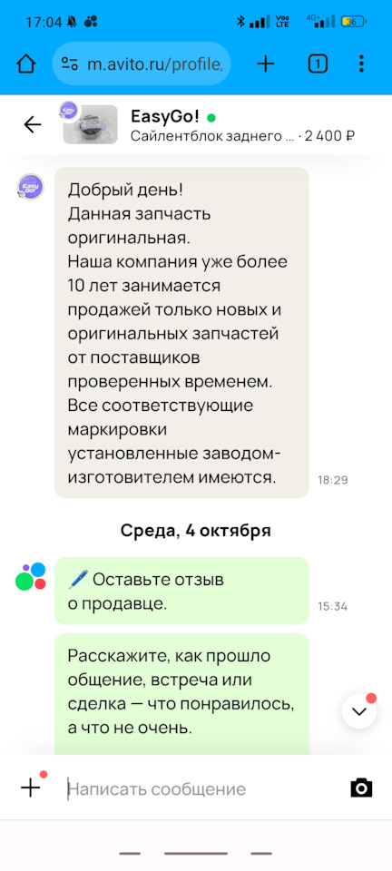

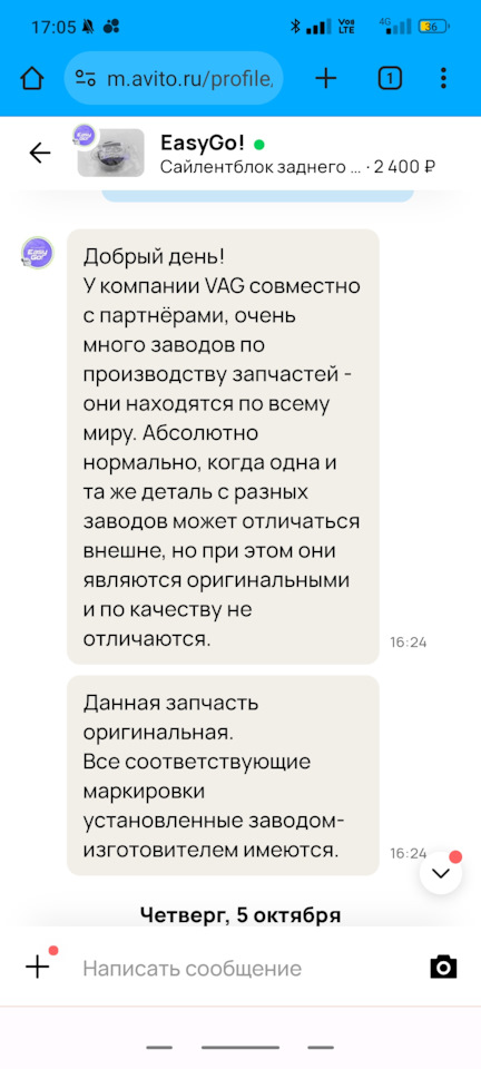

Такие тоже покупал на авито, в итоге установил недавно, пока нечего про них сказать.
Не орига точно, но продавец уверяет разные заводы и партия)))
Меня тоже уверял
Примерно тоже самое и мне ответил, но решил установить
Взамен на возврат за их счёт потраченое время взял компенсацию, но попросили удалить отзыв
Knock
А по факту это или febest или VTR с штамповкой от Audi как то так
