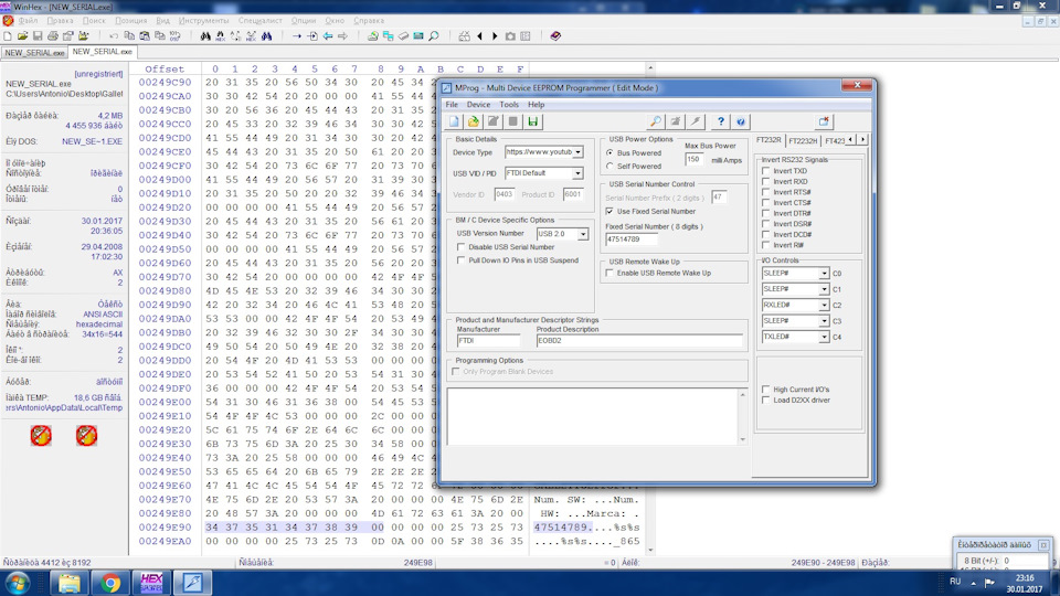

Здравствуйте уважаемые читатели, расскажу вам про галетту и чип FTDI, и про то как лохонулся. Как всем известно глета подключается к компьютеру через ЮСБ, но сам адапте работает через КОМ порт, для этого в схему встроен чип FTDI который как раз и делает эмуляцию КОМ порта, и кабель работает успешно. Все просто.
НО! Наши узкоглазые друзья — копируют не только устройства, но и чипы, в их жадные рученки попал чип FTDI FT232R, который они скопировали самым дешевым способом. А хитрые создатели чипа, узнав об упущенной выгоде, сделали хитрые драйвера, которые портят китайский чип, меняя его PID с 6001 на 0000! И система Виндовс не может опознать устройство, и поставить к нему драйвера. Таким образом, мы включаем кабель второй раз, и винда тупо не ставит драйвера никаким способом.
Конечно, не перевелись умельцы на земле русской, и найден способ прошивать чип обратно, есть инструкции, и есть пропатченые драйвера, которые не портят его вновь, но все это не для Виндовс 8.1, который установлен на ноутбуке заводом, если поставить, скажем, семерку, то половина хитрых функций ноутбука — перестает работать.
Так я стал обладателем кабеля, который работает только 1 раз, затем требует перепрошивки, и так постоянно, я освоил метод перепрошивки, так что кабель в принципе функционален. Скоро проверю, как работает прошивка, отпишусь. Будьте бдительны!

Результат есть, шнурок уже сам видит блок, выбирает правильно сам из списка, но ошибка "Opening port impossible" при попытке считать "БУ Инфо" постоянно вылазит! Сейчас пробую на рабочий ноут винду ХР, если и она не поможет, что делать! Есть еще в голове мысль вскрыть сам кабель и пропаять 7 и 8 кантакты, как делал с К-лайн, но не уверен!
Opening port impossible — возникает из-за несовпадения серийного номера в программе и в чипе кабеля. Перепроверь чтоб номера совпадали.

Сначало надо удалить все драйвера ftdi, потом отключить интернет и поставить драйвера версии 2.8.14
спс.чем и как удалять то?
Программа FTCLEAN от прав администратора, не работает на win8!
