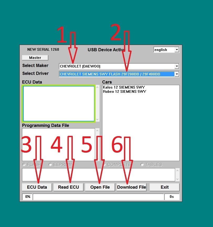

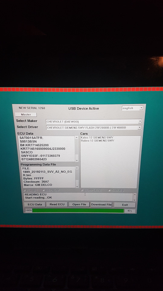

Идем в машину с заряженным ноутбуком и кабелем:
1. Вставляем кабель в гнездо диагностики в машине, и в компьютер, включаем зажигание.
2. Запускаем программу галетто
3. Выбираем марку машины, в нашем случае Шевроле-ДЭУ и тип блока управления (1,2 на рисунке)
4. Нажимаем кнопку 3. ECU data в окне, которое я обвел зеленым, появятся данные калибровок и типа ЭБУ вашей машины, ключевым моментом является маркировка ЭБУ, например моя была 3BSP, маркировка может состоять из трех букв и цифры. ВНИМАНИЕ! совместимы только прошивки, для своего типа ЭБУ! Так же информация продублирована на самом ЭБУ, в виде наклейки. ВНИМАНИЕ! Если вы получаете ошибку вида "Opening port impossible" на этом этапе, ознакомитесь с информацией по ссылке.
5. Для возможности отката, надо считать стоковые калибровки, которые залиты заводом. Нажимаем кнопку под номером 4 на рисунке Read ECU, программа считает (побежит график) и предложит сохранить на компьютер стоковые калибровки. Это займет около минуты.
6. Нажимаем 5 кнопку Open file, и выбираем наши калибровки, которые вы заранее купили и\или скачали в интернете.
7. Теперь самое ответственное, нажимаем кнопку 6. Download file. Прошивка началась, идет она быстрее, чем считывание калибровок, это мне показалось странным.
8. Программа сообщит что процесс завершен, и напишет, что то типа "подождите 10 секунд и нажмите ОК", затем программа пробежит небольшим графиком, зажужжит бензонасос, и скажет что все готово, отключите устройство. Я подождал еще и нажал ОК.
9. Я еще раз считал калибровки, сохранил их в файл под новым именем, затем сравнил стой прошивкой, что была у меня. CRC суммы совпали, значит все прошло гладко.
10. Рекомендуется сбросить адаптации ДЗ, кабелем VAG KKL, но я этого не делал.
11. Выключаем зажигание, ждем пару секунд, включаем опять, и пускаем машину.
12. Делаем пробную поездку, в разных режимах, оцениваем изменения попомером или другими средствами.
13. В случае неудачи (не понравился эффект, большой расход, плохо едет), возвращаем стоковую прошивку, таким же способом, как заливали тюнинг.

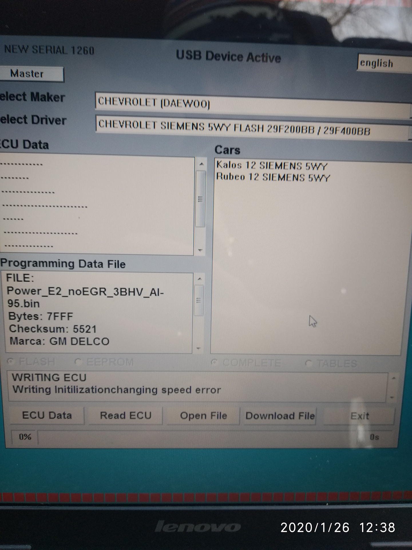

Ребят помогите разобраться, хочу прошить лачек под евро 2, купил прошивку под своё ЭБУ, удалил все ошибки через Explorer, чтение ЭБУ какие то точки в место надписей, при чтении ЭБУ график не ползет, но предлагает сохранить, далее окошко об выключении зажигания, открываю файл прошивки, записать и вот такая ошибка.
Может кто сталкивался с такой ситуацией, подскажите пожалуйста!
А то не могу пламягоситель поставить, прошиться надо в начале.
Написано же, скорость порта не та. Или скорость менять в настройках порта или пробовать другой комп.

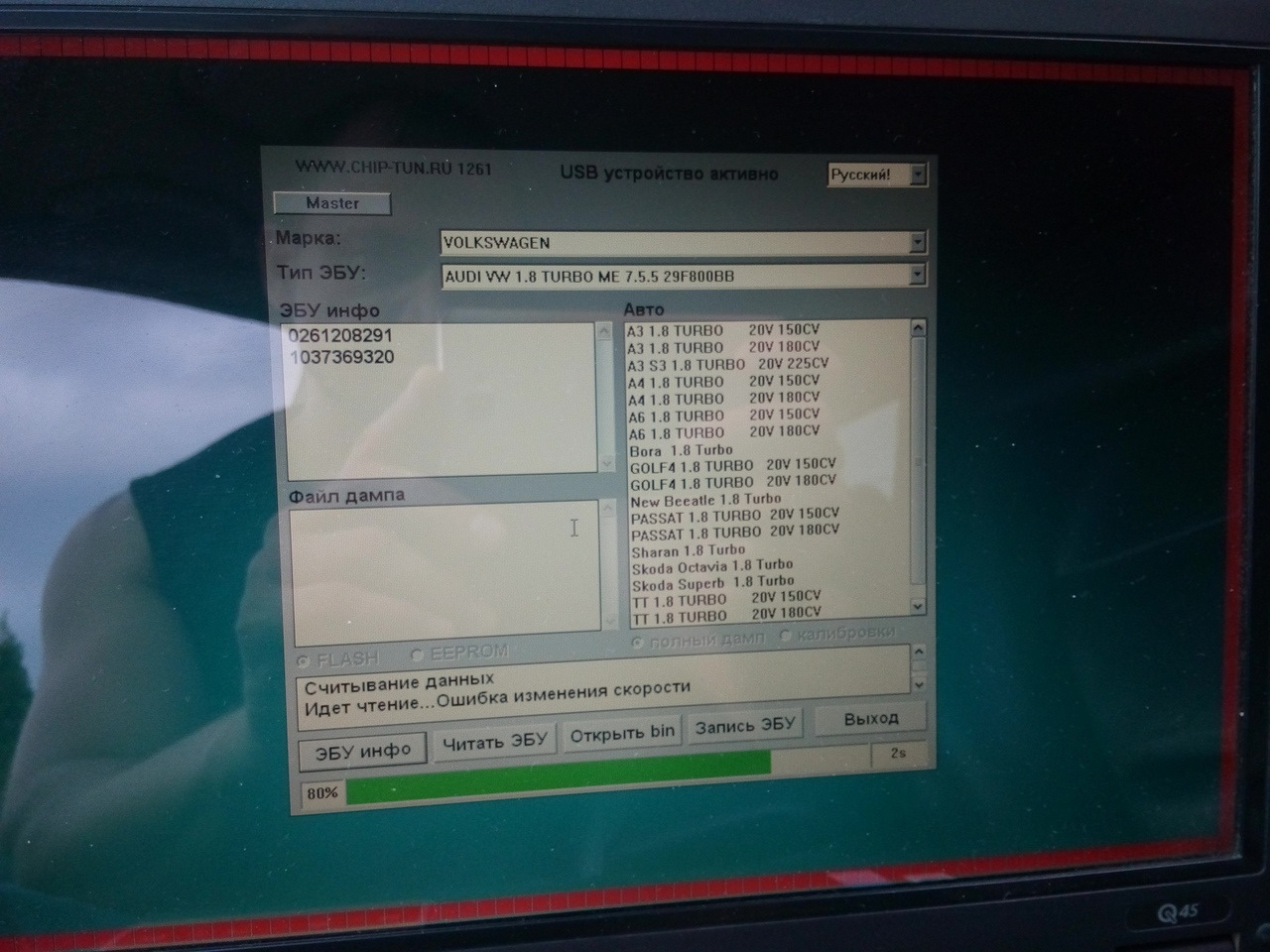

В чем может быть проблема ? — при нажатии кнопки READ ECU всегда через 76 сек в описании появляются одни точки. Внизу зеленая строка при этом не ползет постепенно.
тоже самое
551Alex
Разобрался с проблемой тогда?
Ага. Адаптер оказался лажовый. Перезаказал новый у другого продавца.
