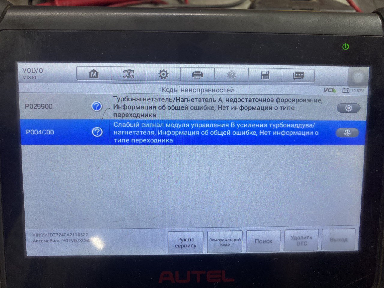

Заехал в сервис, сняли ошибки (они во вложении). Проверили проводку, так навскидку — все ОК. Отправили к турбинщикам.
Приехал к турбинщикам — 4 дня мурыжили тачку. Сначала чекнули физику сервопривода турбины (одна из ошибок на него указывала) — пришлось поменять внутренности этого сервопривода, так как тест привода напрямую выдавал FAILED. Поменяли — привод ОК, одна из ошибок перестала возникать. Цена вопроса — 13к (на минуточку). Ошибка наддува осталась. При поездке пишет, что недодув что-то около 700 — это дохрена. Турбинщики исключили всё, что могли по своей части — глушили ЕГР, подключали тестер прямо к приводу на заведенную машину — тест ОК, как только подключают фишку к сервоприводу турбины — ошибка, меняли плату сервопривода (заливая на нее дамп с моей платы) — не помогает. Посмотрели шланги, вроде все целые и не свистят, при надавливании на педаль газа. В итоге пришли к выводу, что проблема возможно в "мозгах" машины, но …

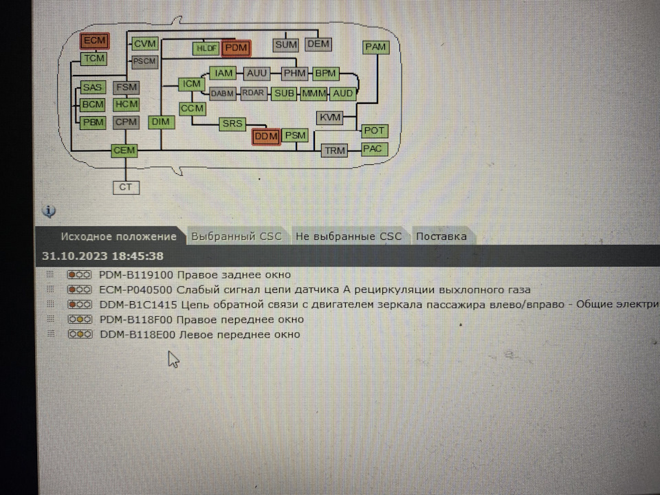

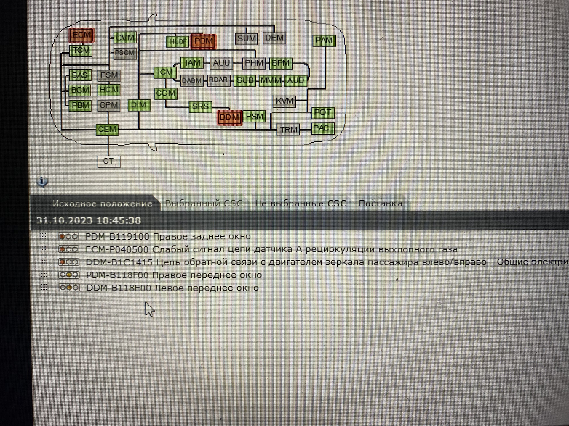

Сейчас вылезла ошибка по ЕГР ( фото во вложении) — P040500. И тут вот хрен его знает какой из датчиков гонит- тот, что выше писали (модулятор), или тот, что на клапанной крышке торчит? У кого из них проводку проверить на обрыв, какой и вовсе заменить?

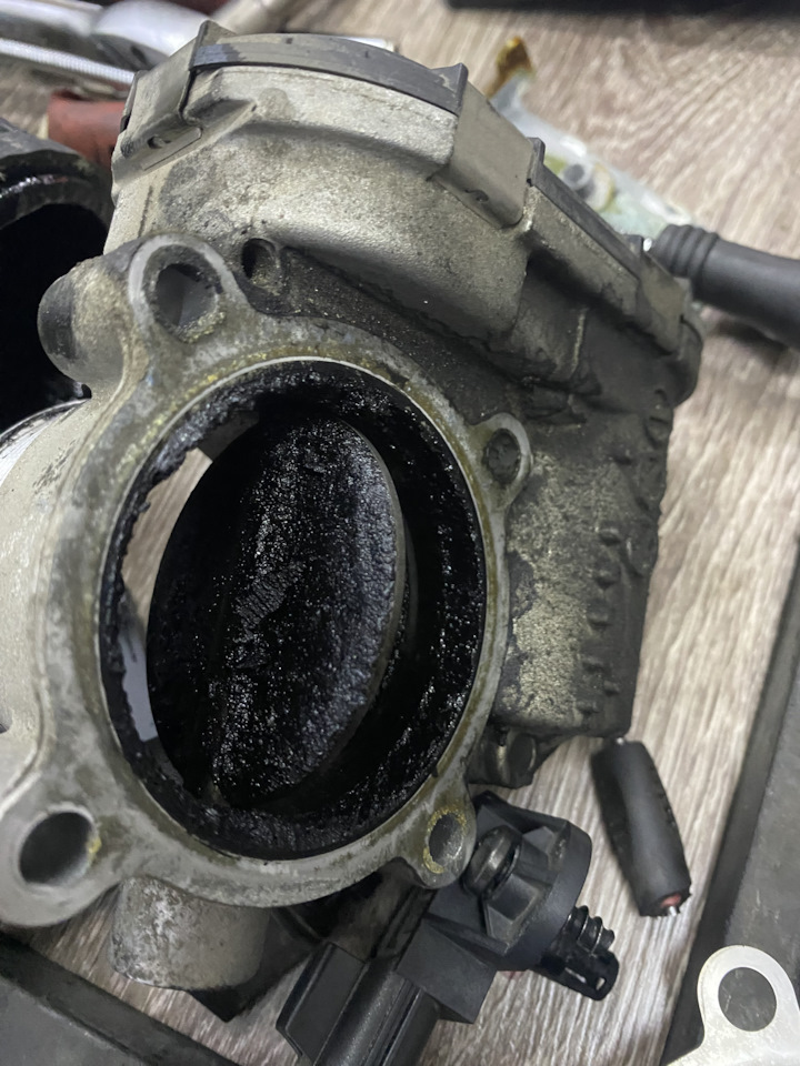

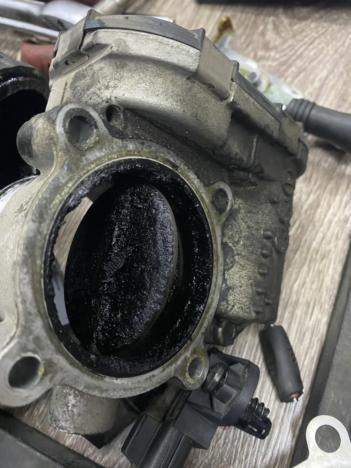

Вчера раскурочили впуск- дроссель, его и т.п. И судя по фото, там не всё прекрасно.
После чистки приложу все фото до и после и в целом результаты работы.

У меня отключение турбин было связано как раз с этой дроссельной заслонкой. Там внутри привода пластиковые шестеренки, а на моторчике шестеренка из металла и она сжирает пластик. Заслонка остается всегда в открытом положении и не реагирует на команды ЭБУ. Шестеренок хватает примерно на 100 тыс. км. У меня уже третья заслонка стоит по моему. В сервисе, где меняю, этих заслонок огромная коробка, расходник, типа воздушного фильтра )) Такая вот конструктивная недоработка или умышленная задумка.
Пока шестеренки хоть немного цеплялись турбина то работала, то нет. Потом совсем отключилась.
После замены дроссельной заслонки проблема с отключением турбин ушла.
А вообще у ХС60 принцип — при любой непонятной фигне отключай турбины )) Поэтому искать можно долго и причина может оказаться совсем неожиданной и вообще никак с турбинами не связанной.

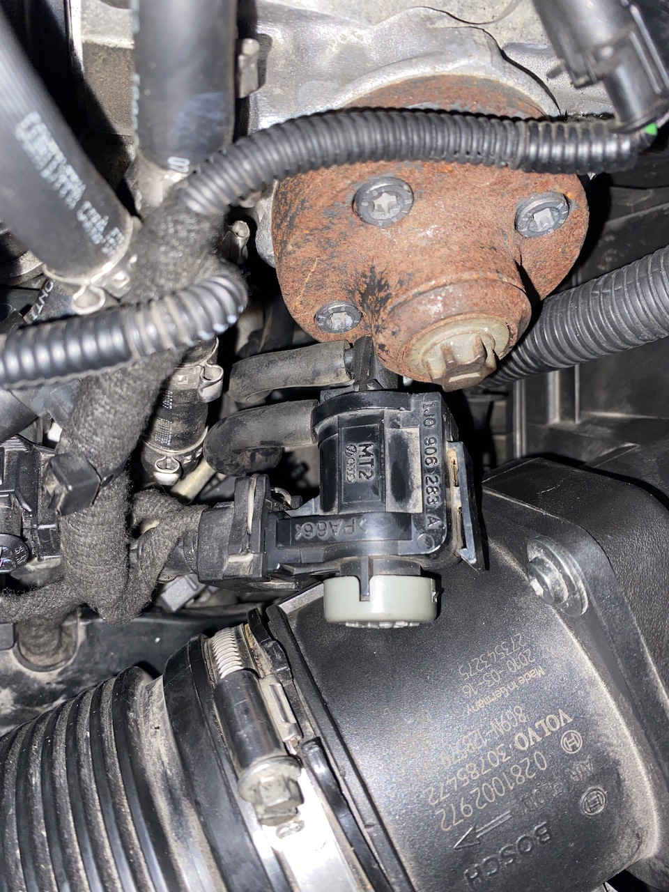

Один датчик на выпускном коллекторе, второй в районе интеркуллера. Это датчики давления.
А можно тыкнуть тупому на картинке с двигателем?
Turist-52
Вот такой только нашел, куда шланчики вставляются
Это не датчик, а модулятор.
И скорее всего в нём и причина. В основном тексте он же выложил ссылку на пост, где как раз об этом и говорится.
Вы же выложили в ссылке в основном тексте пост, что как раз этот модулятор и является причиной недодува и ошибки P029900. Так чего не пробовали его сменить? Чаще всего в нём и есть причина этой ошибки.
Его, кстати, у вас уже либо меняли, либо снимали. Потому как должны быть зажимные хомуты с завода.

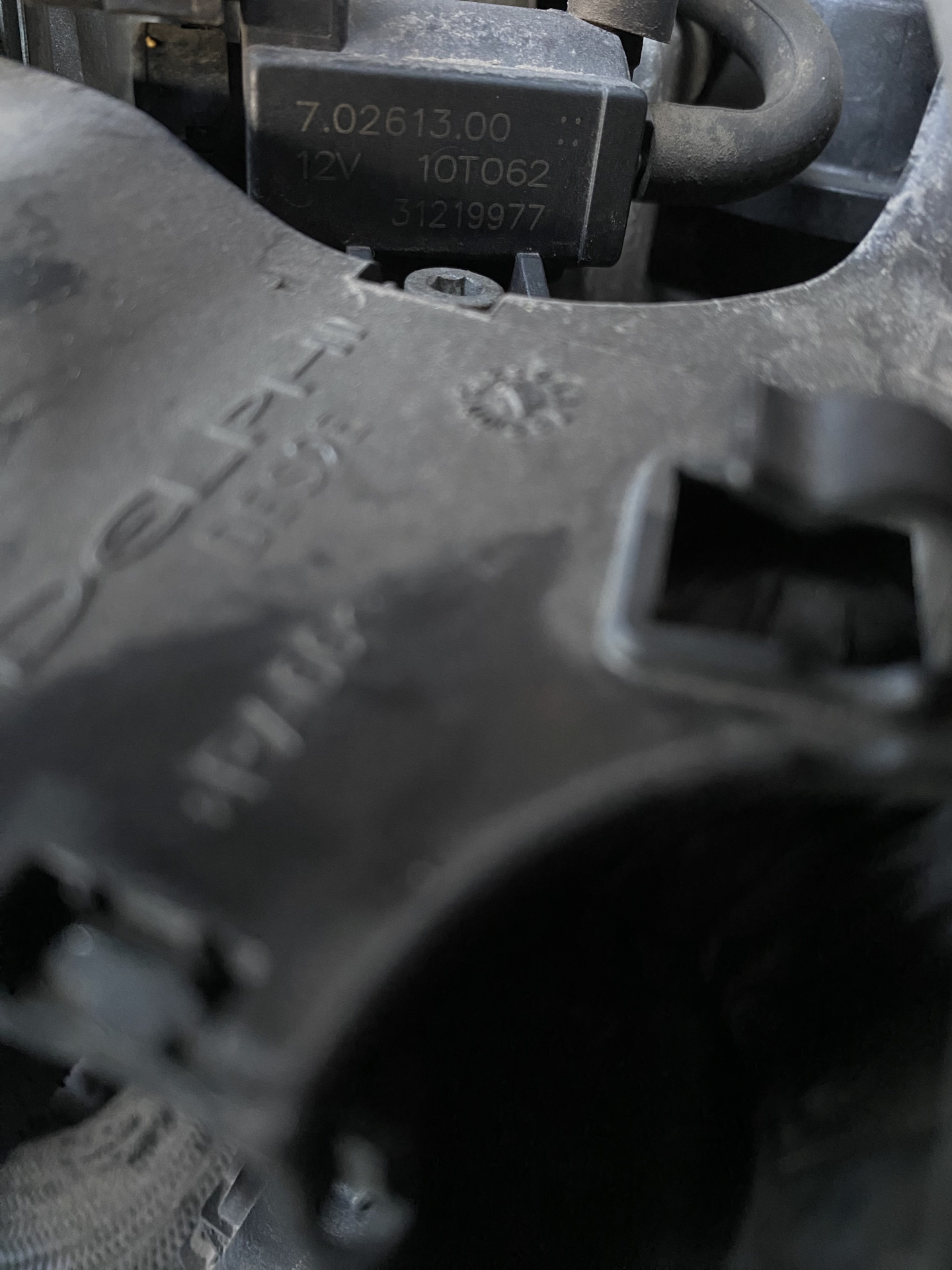

А для начала хотя бы выньте фишку и измерьте сопротивление этого модулятора. Если гораздо более 13 Ом, то точно менять.
Понял. А какое нормальное сопротивление должно быть?
Сам не замерял, но читал пост, где товарищ перед заменой это сделал, так говорил в новом 13 Ом, в старом там уже в Кило Омах мерилось.
29,7 сейчас замеряли. Кажись и на датчик придется раскошелиться
29,7 чего? В каких единицах?
Ом жэж
Ну как бы больше, чем то где я читал, но не в килоомах же. Может от модели производителя зависит?
