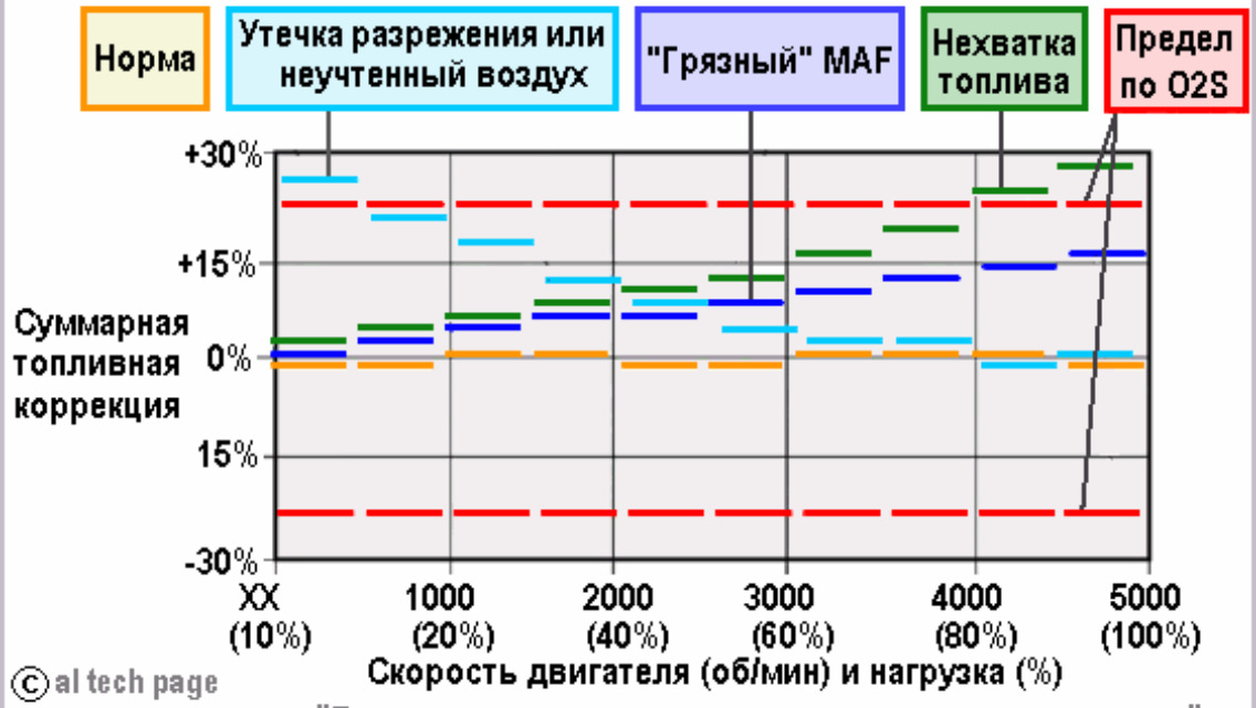

Чтобы не менять всё на всё, нужно подключить сканер и посмотреть расход воздуха на ХХ. Должно быть в районе 1.9-2.2. Если сильно меньше, смотрим долгие коррекции на 2500 — 3000 об/мин. если они приходят в норму, то это 100% подсос воздуха во впуск. Если расход воздуха на хх в норме, разбираемся с давлением топлива.
2.4 2.54 грам в секунду на ХХ
У тебя 2az двигатель?
1azfe 2,0
Тогда не много завышен, но это при условии что ХХ в норме. Нужно за коррекциями понаблюдать. Вот табличка хорошая

Ну там ХХ тоже не много завышен, от сюда и расход воздуха такой. Вот с моего двигателя. В случае MityDriver тоже нужно обороты ХХ учесть.
Согласен, хх надо учитывать. У тебя прям идеальные показания. Долгосрочные коррекции в 0?
Не, около +5. И у меня один кислородник
