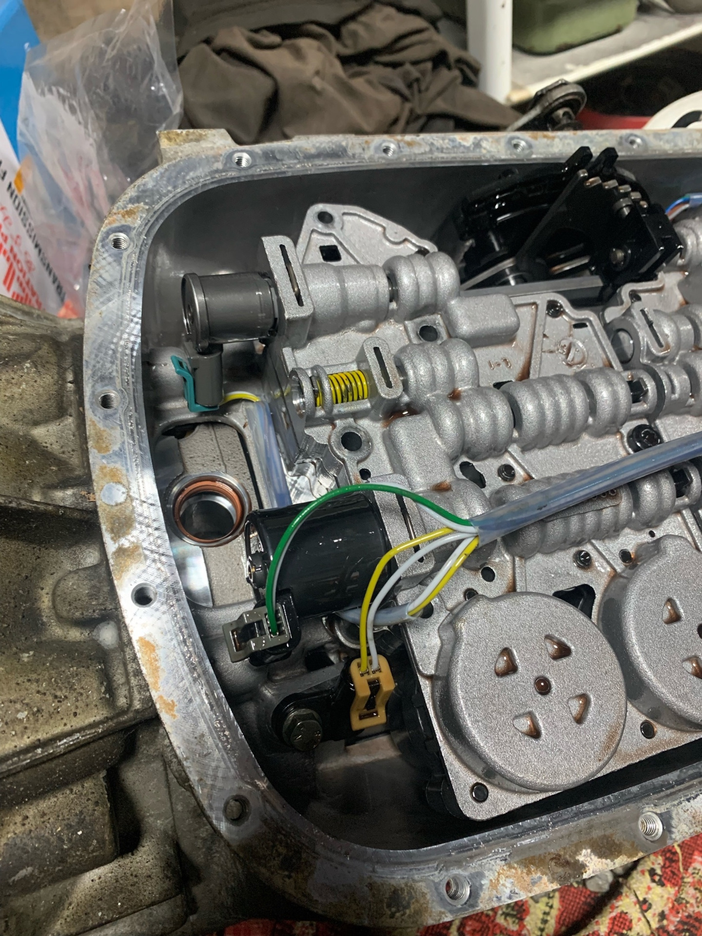

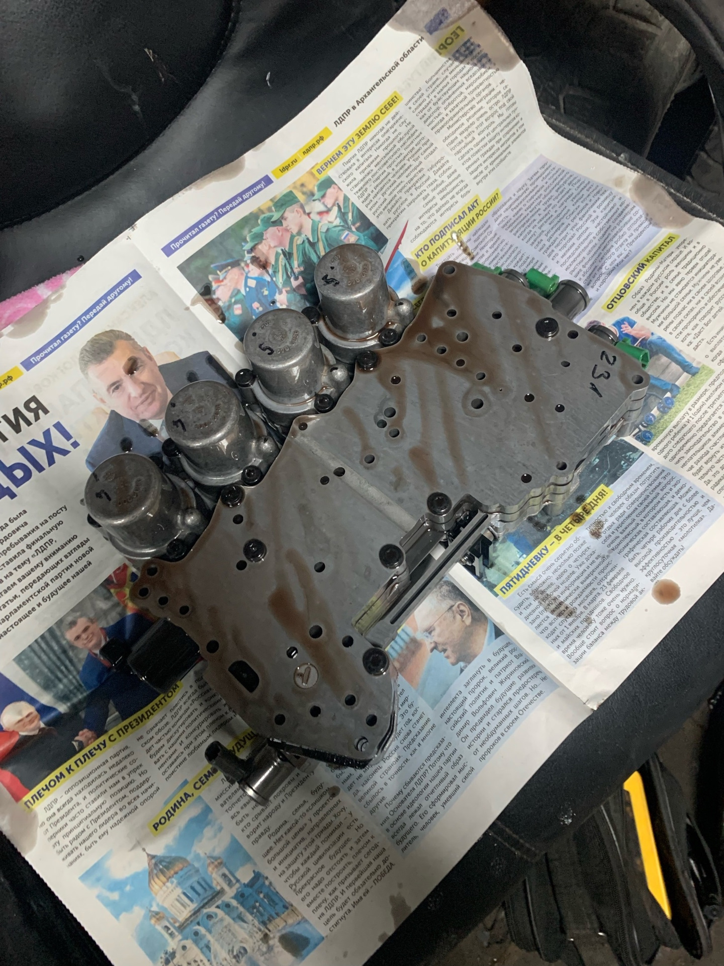

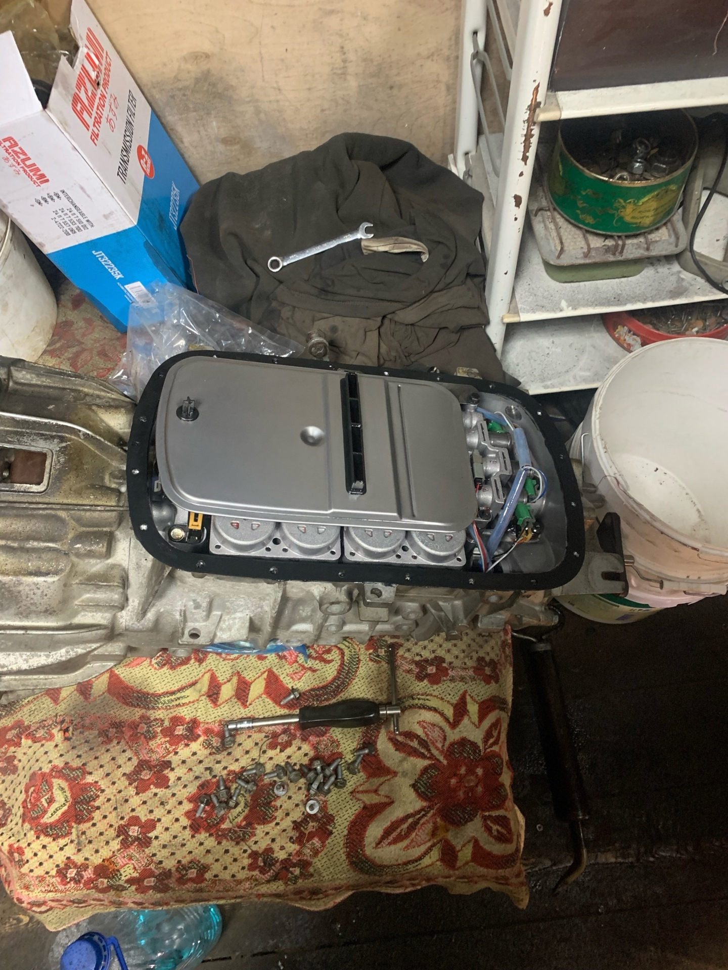

в общем продолжение про коробку, первым делом конечно взял новое масло атф с фильтром, слил старое было грязное ппц но стружки вроде не было была только пыль, прокачал систему и не фига все так же 4 чуть подбуксовывает и 5 так же на подъем в аварию падает в ручном режиме ездил до 4 передачи, нашёл коробку от е39 5l40 и как думал подойдет вот её номер 96022202 знал что коробка с контракта и не разу не вскрывалась рабочая в общем, забрал по цене гидроблока он там точно живой ну и пошёл сразу разбор и снятие гидроблока

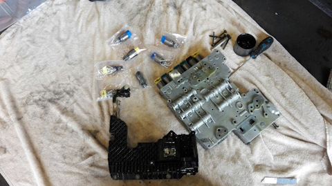

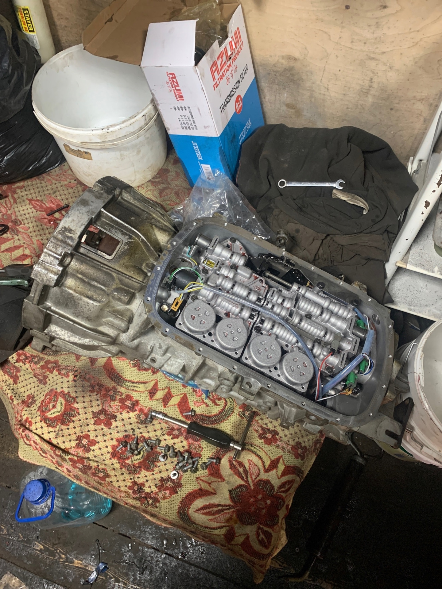

прокладка и фильтр стояли оригинал не разу не вскрывалась

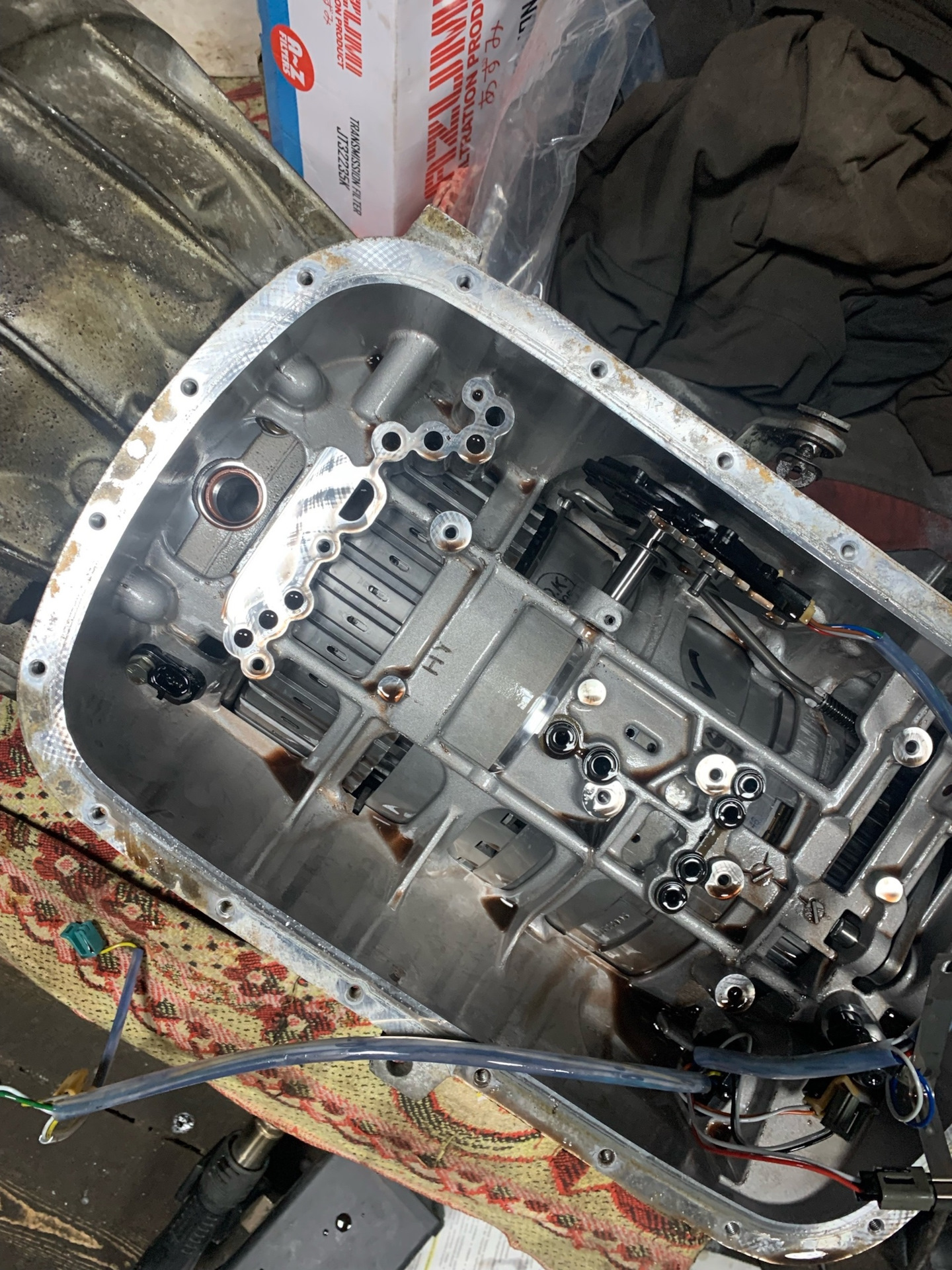

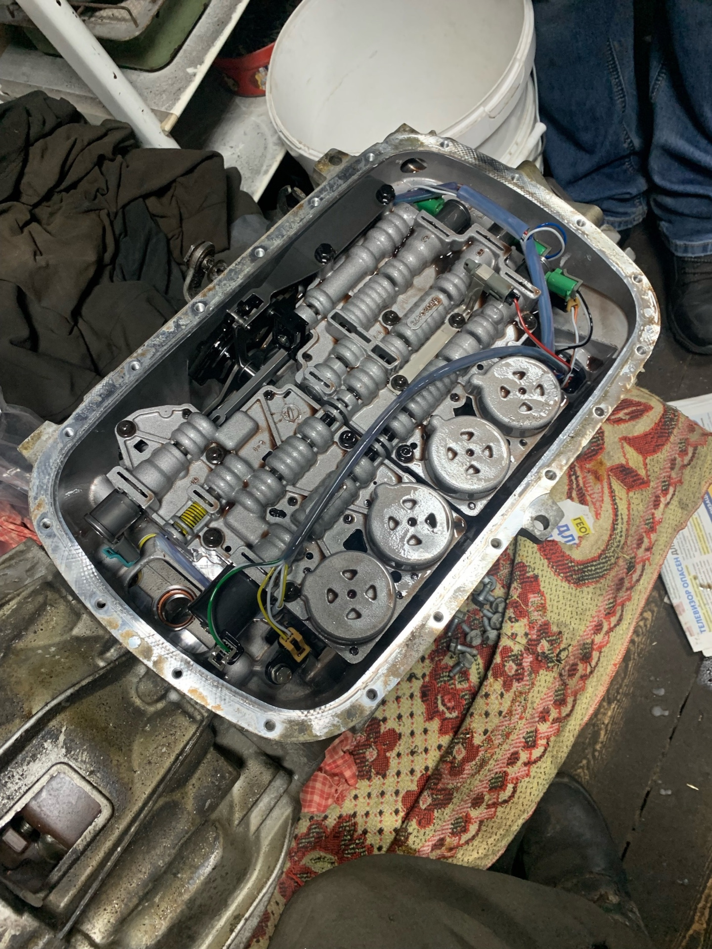

скидываем гидроблок

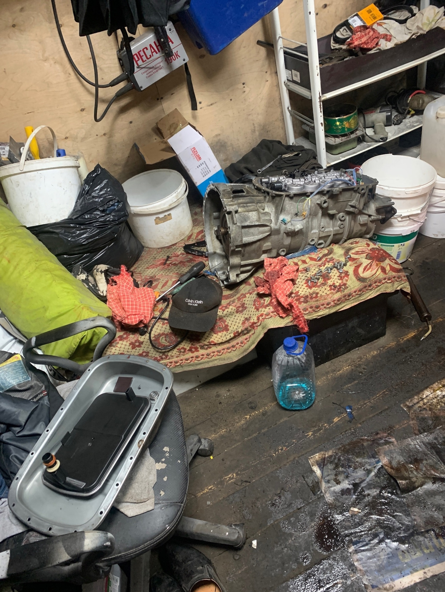

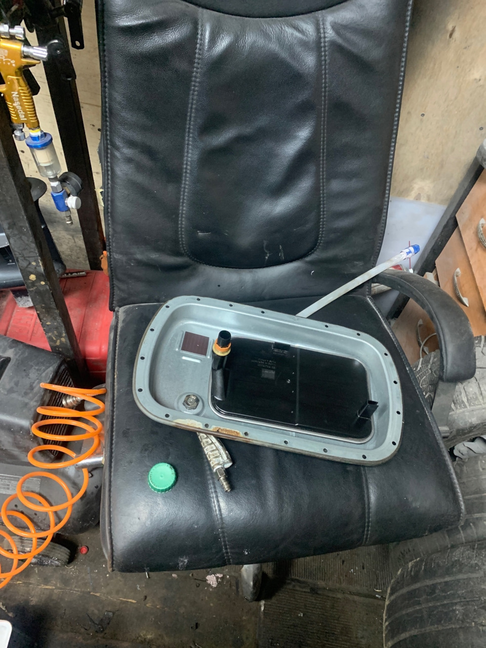

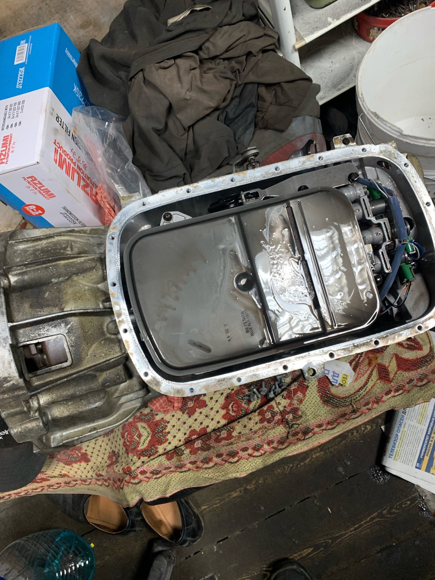

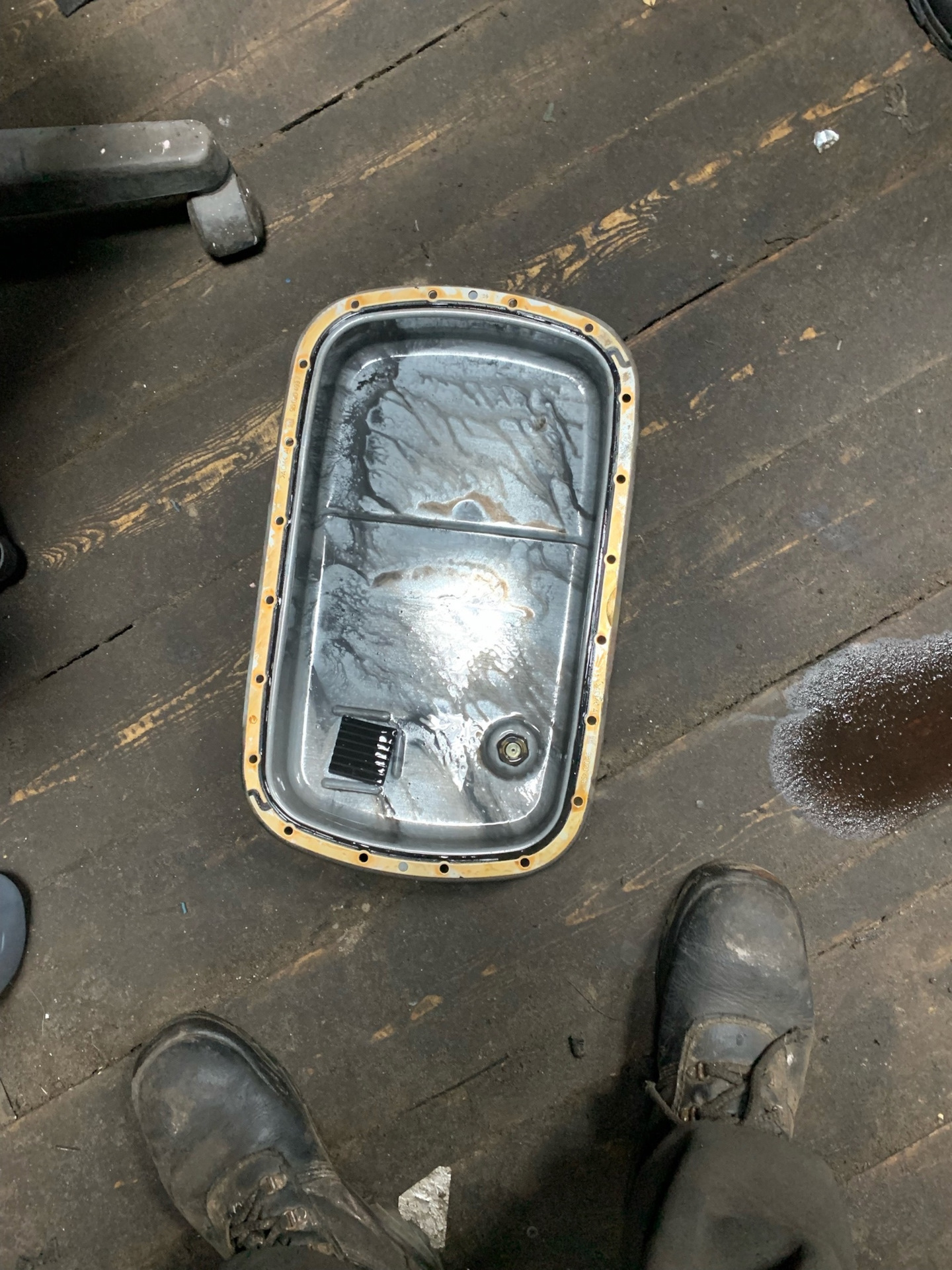

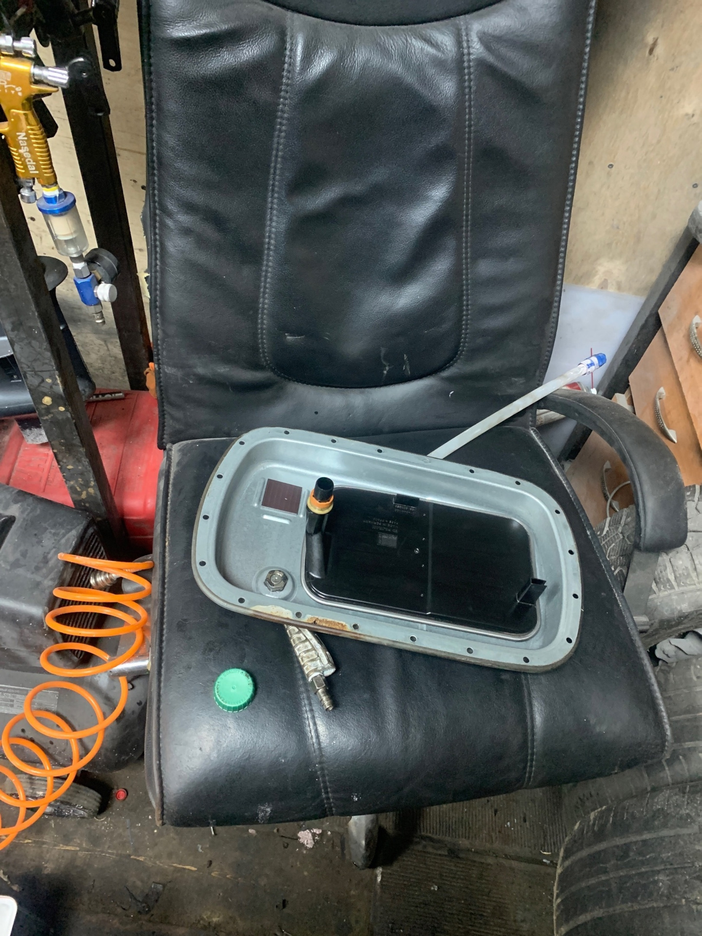

скидываем и чистим поддон со своей машины и ставим гидроблок с рабочей машины

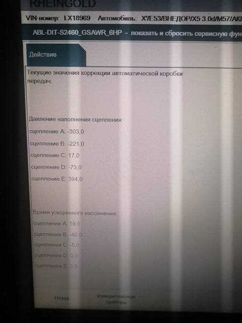

скидываем адаптации ренгальдом вдруг проблема в гидроблоке, выезжаем и опять то же самое и падает в аварию, плюю на все опять сливаю масло достаю новый гидраблок ставлю на новую коробку обратно свой себе и поддон с новой себе так как планировал поменять коробки и собираю обе коробки

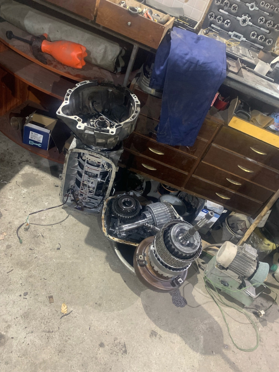

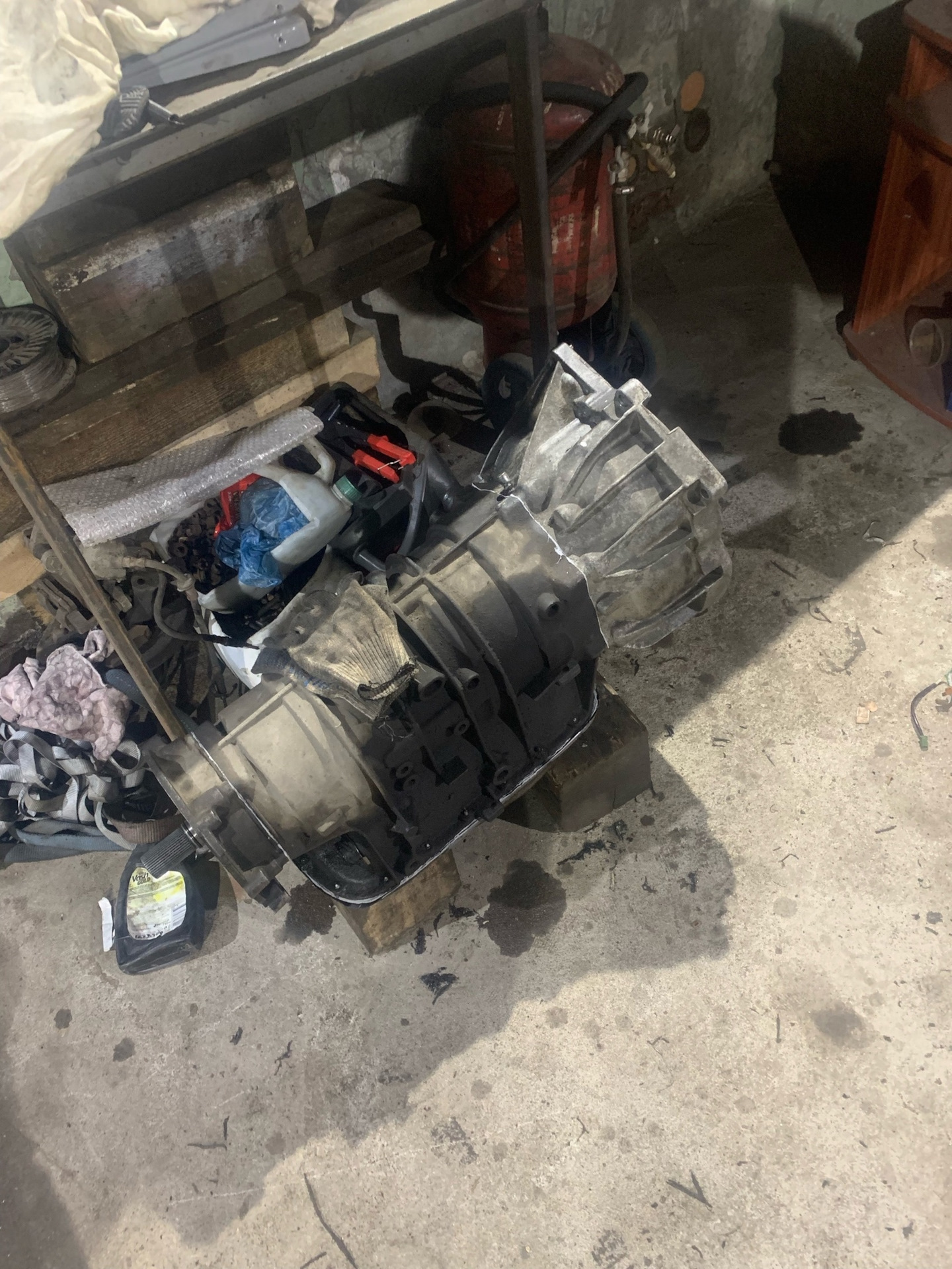

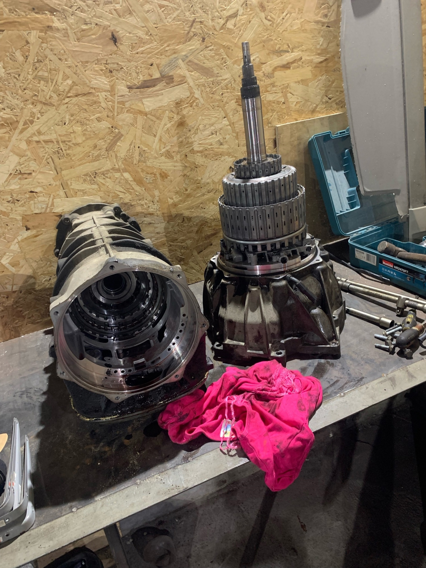

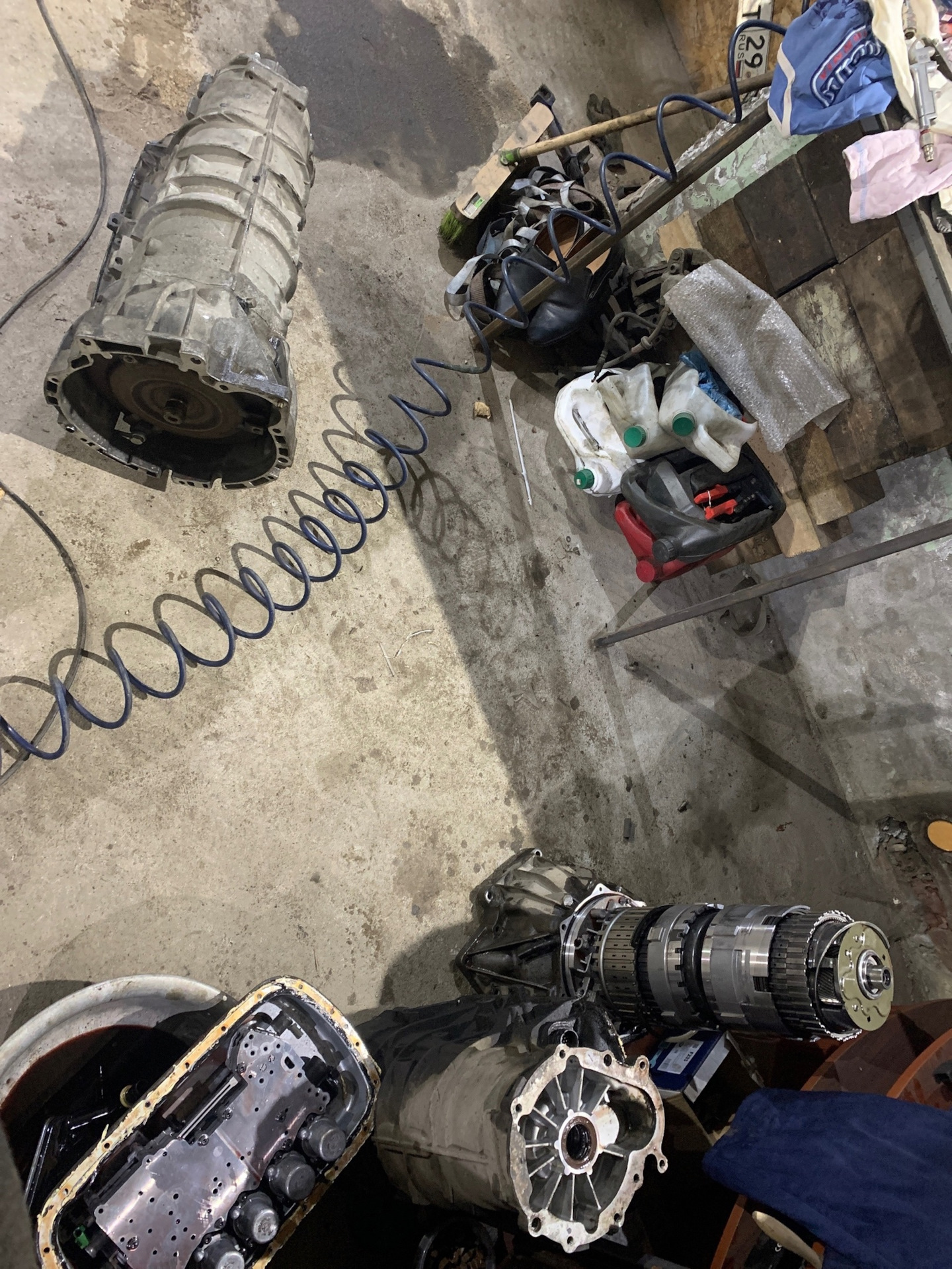

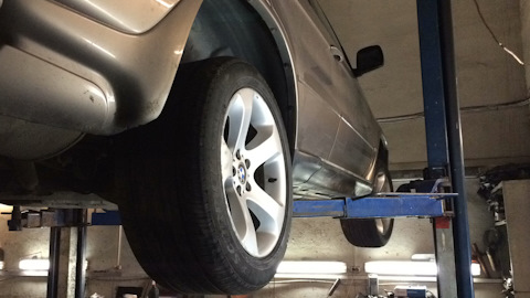

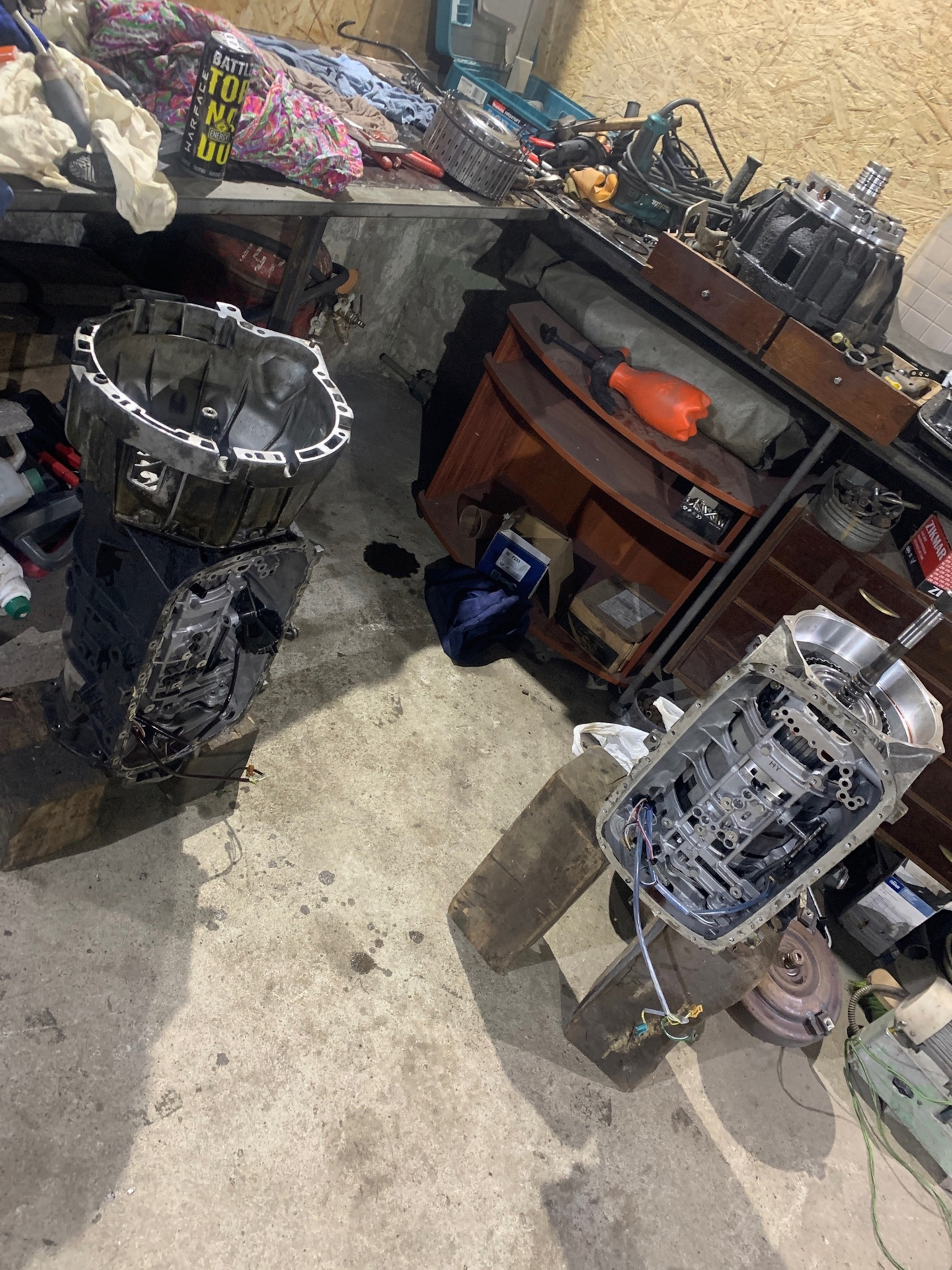

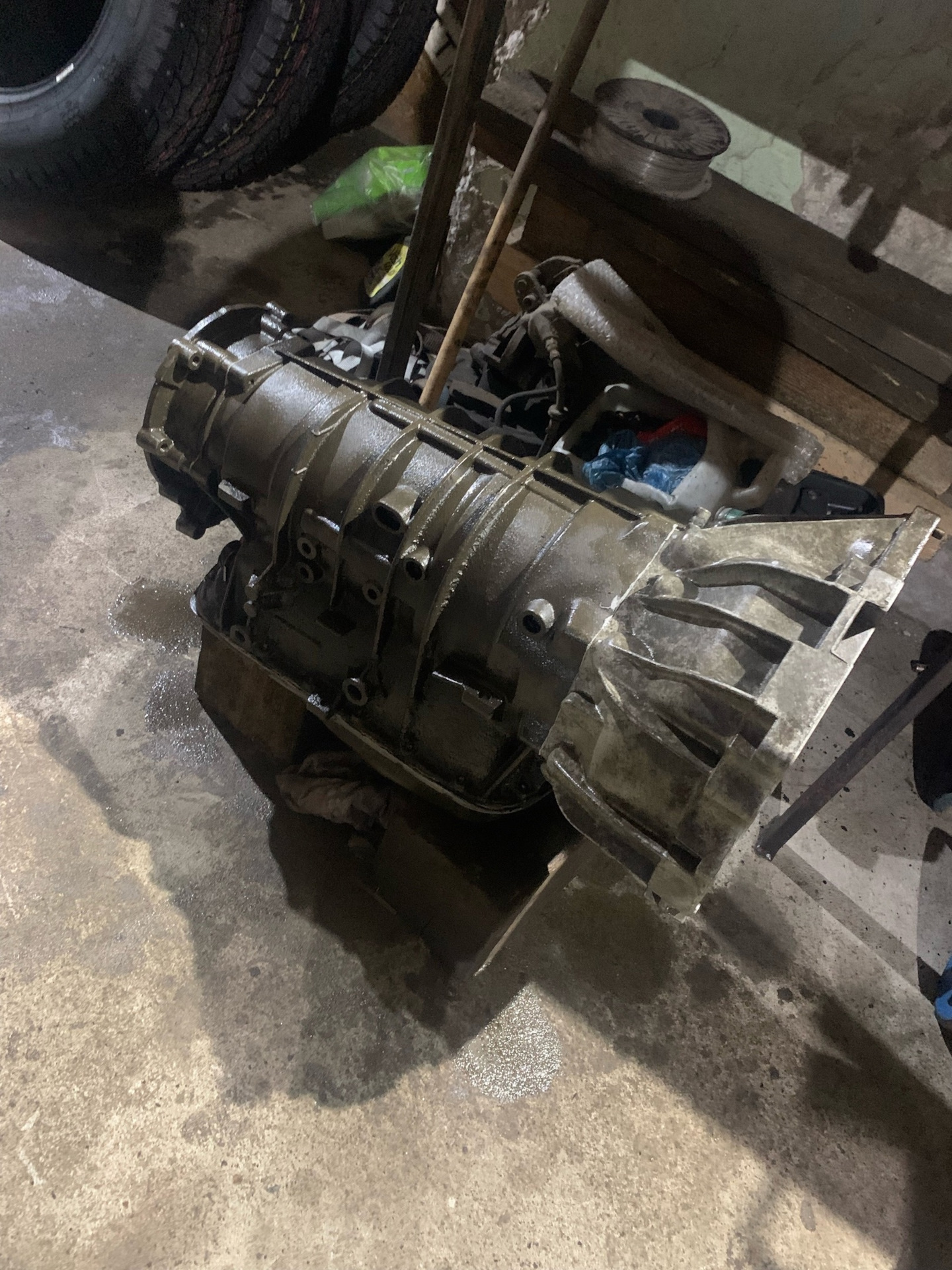

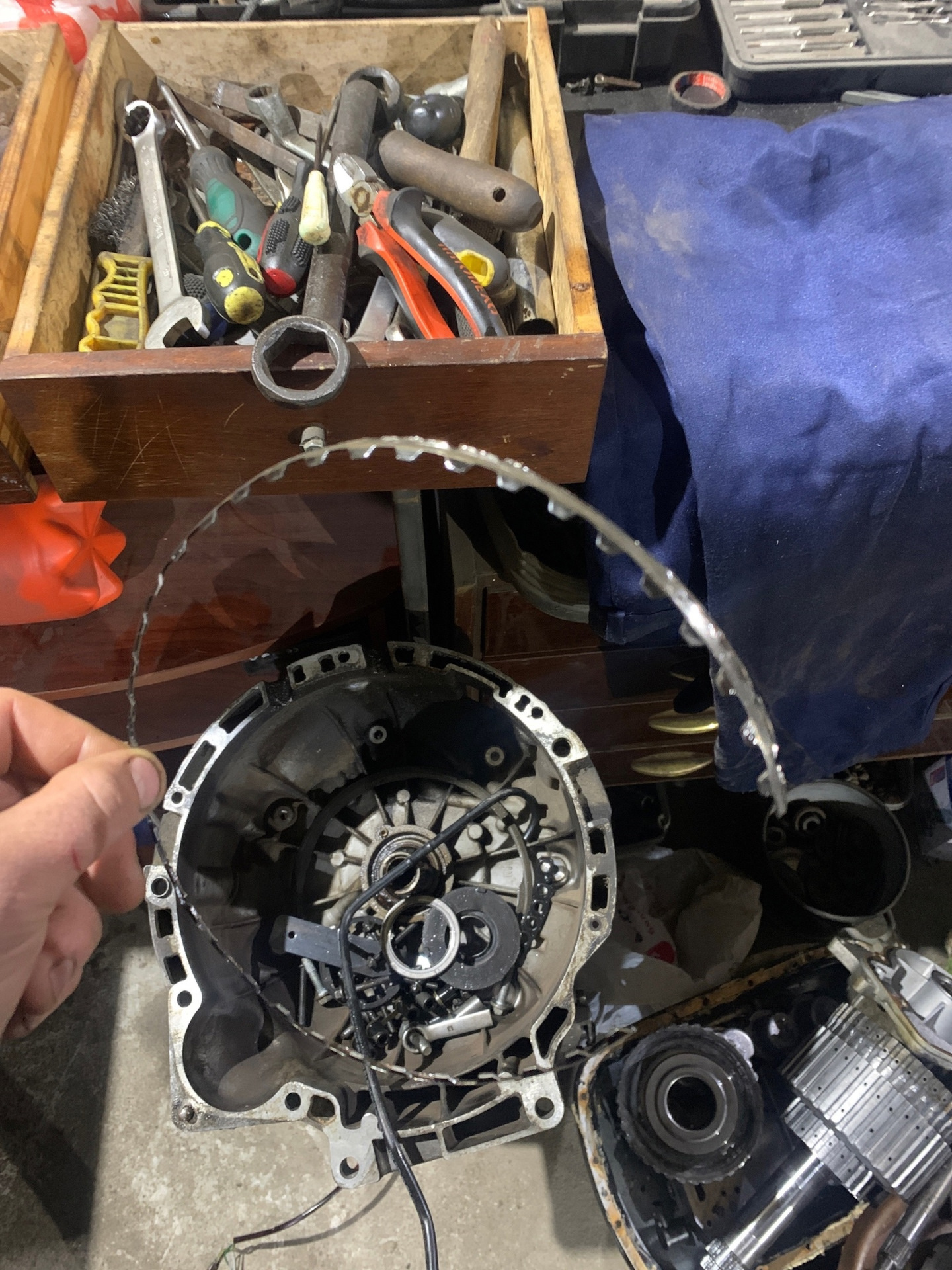

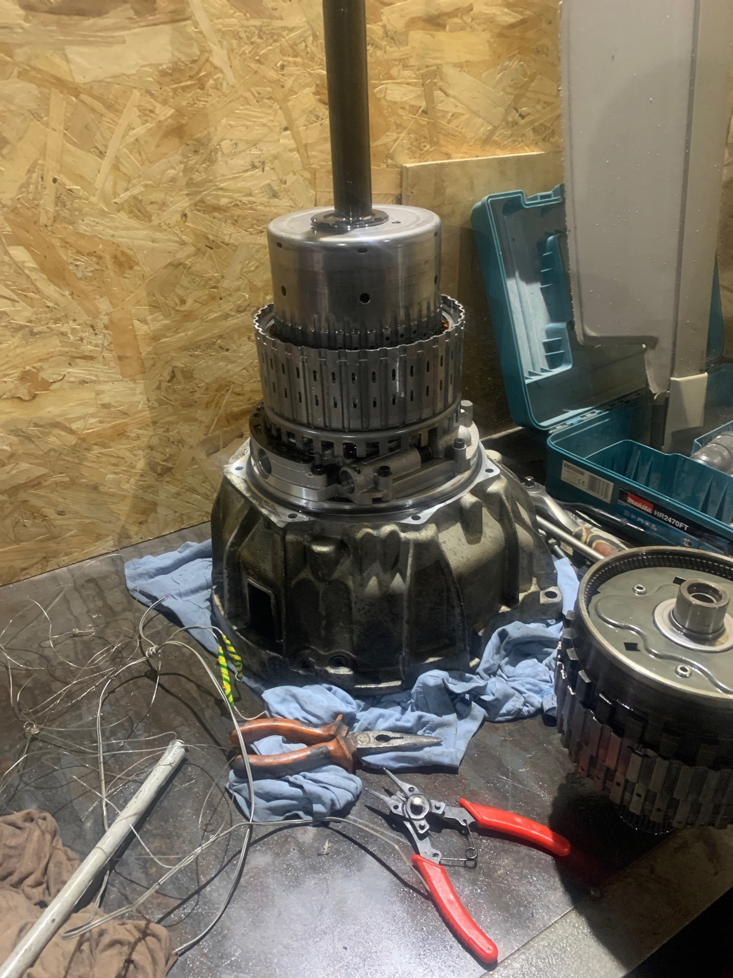

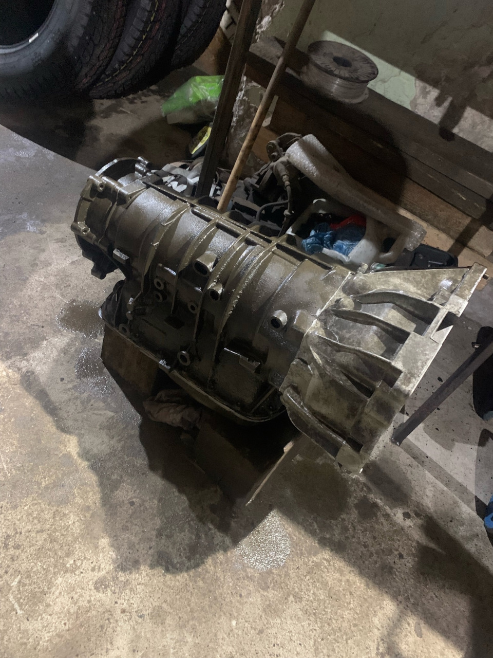

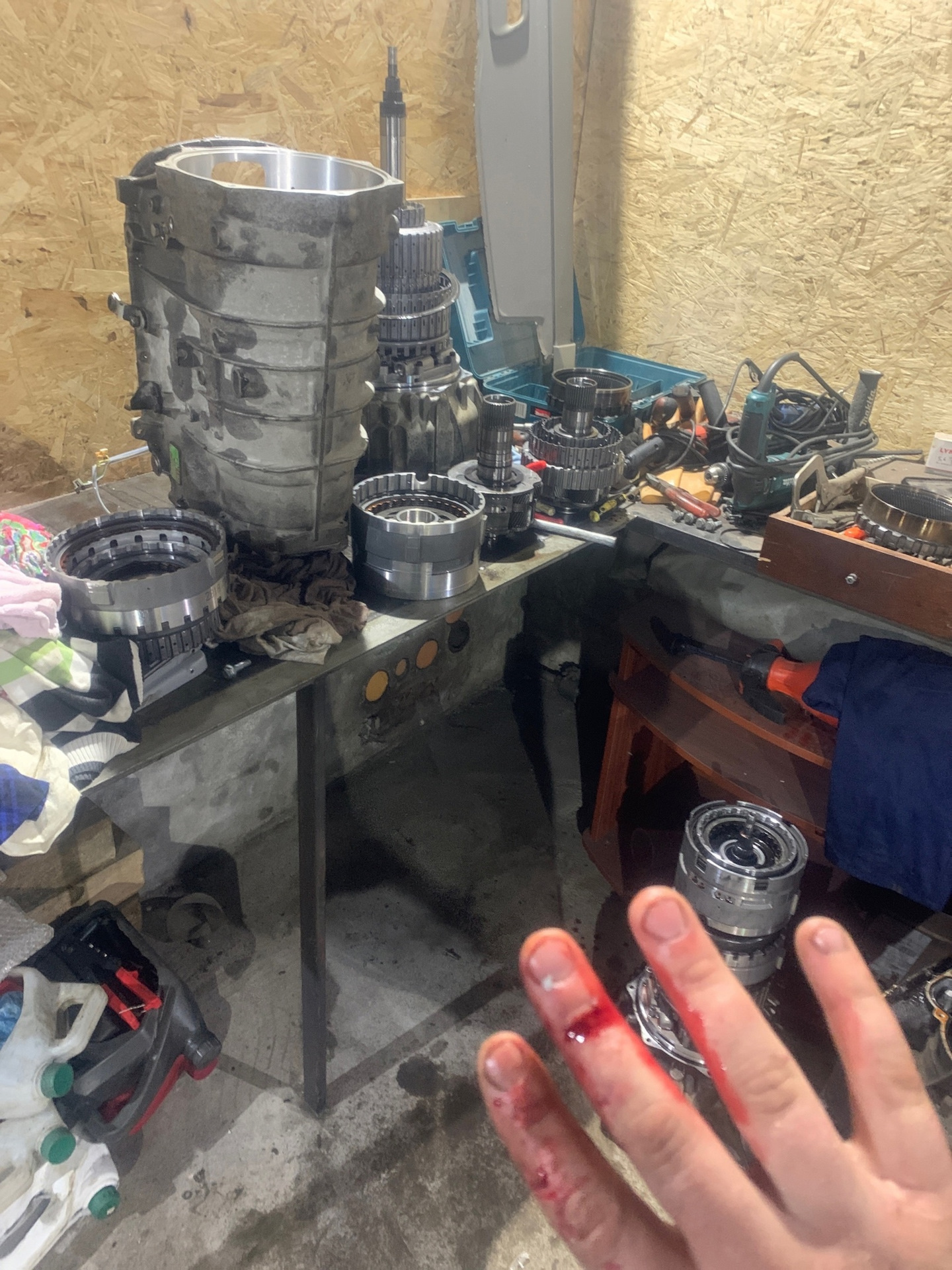

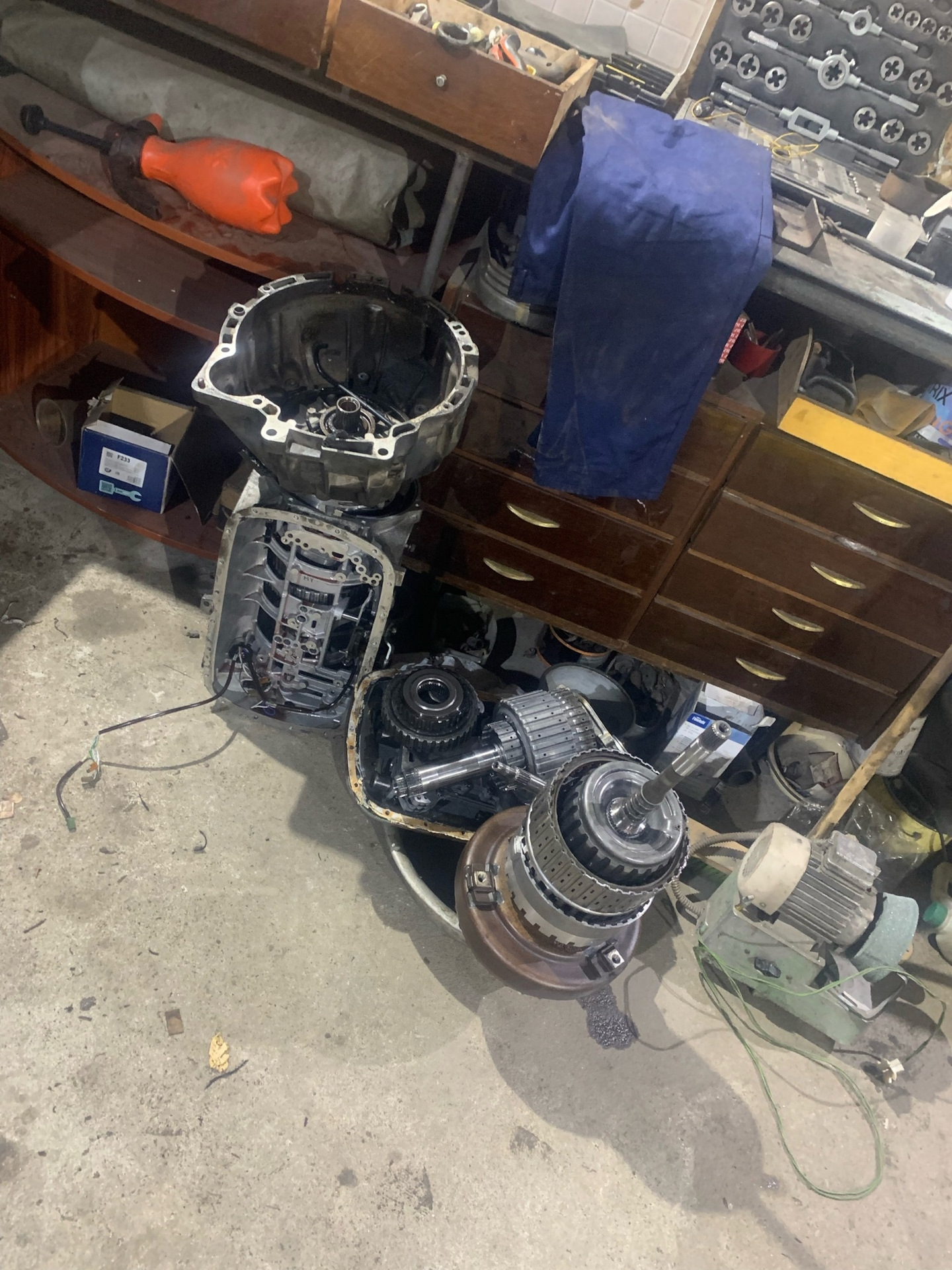

еду к ребятам в сервис ставлюсь на подъемник и скидываю акпп, на новой коробке скидываю заднюю крышку где ставится фланец и на своей так же думаю поменяю местами поставлю коробку и поеду а не тут то было, он по зубцам не подходит в планетарный редуктор, что делать понимаю что надо что то думать и разбираю обе коробки что бы собрать одну
от х5 место под фланец почему то выше чем на 39 по этому пришлось все собирать в моем корпусе с редуктором моим

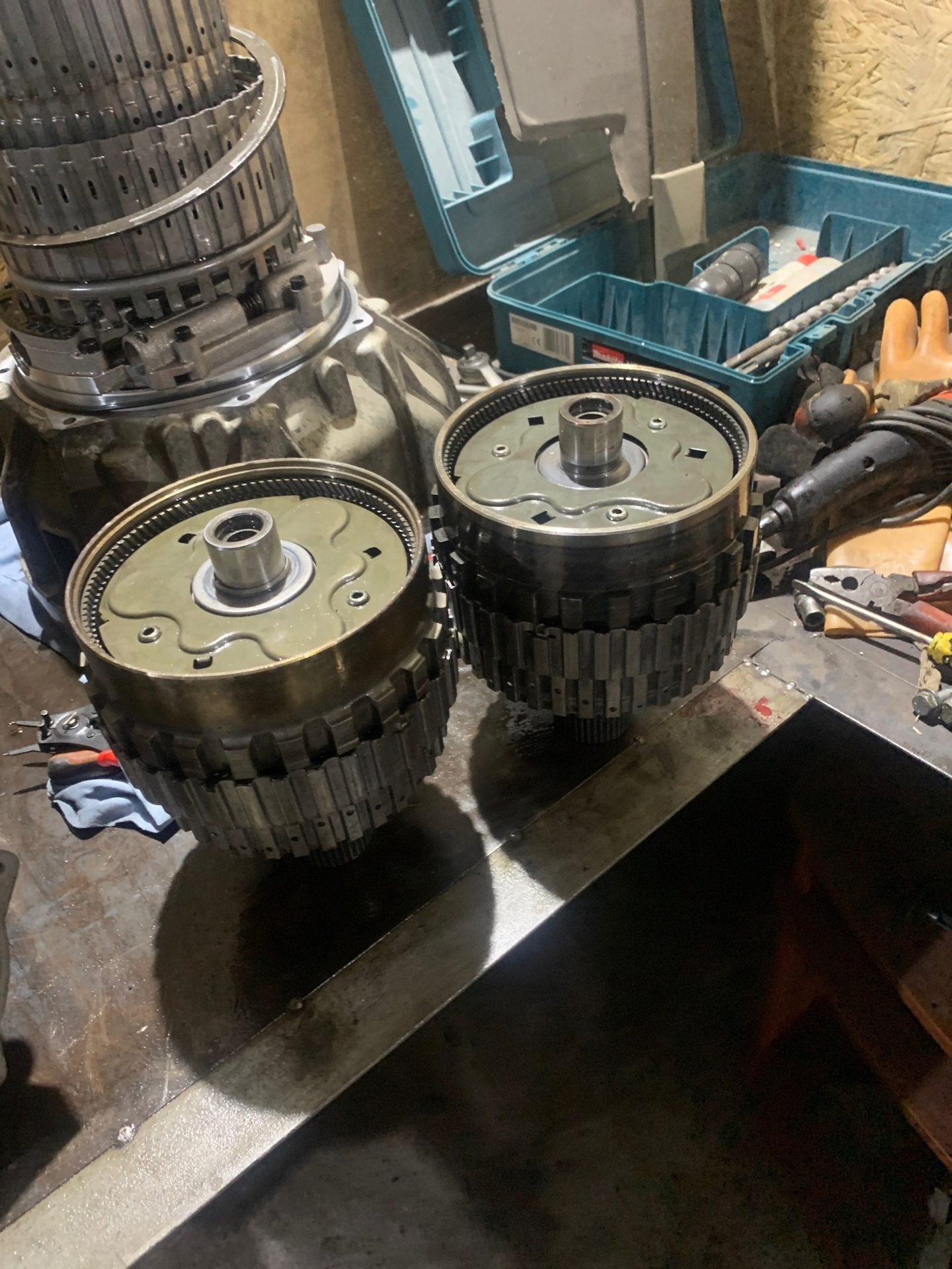

и вот вроде бы с лева почти собрана с права запчасти от старой

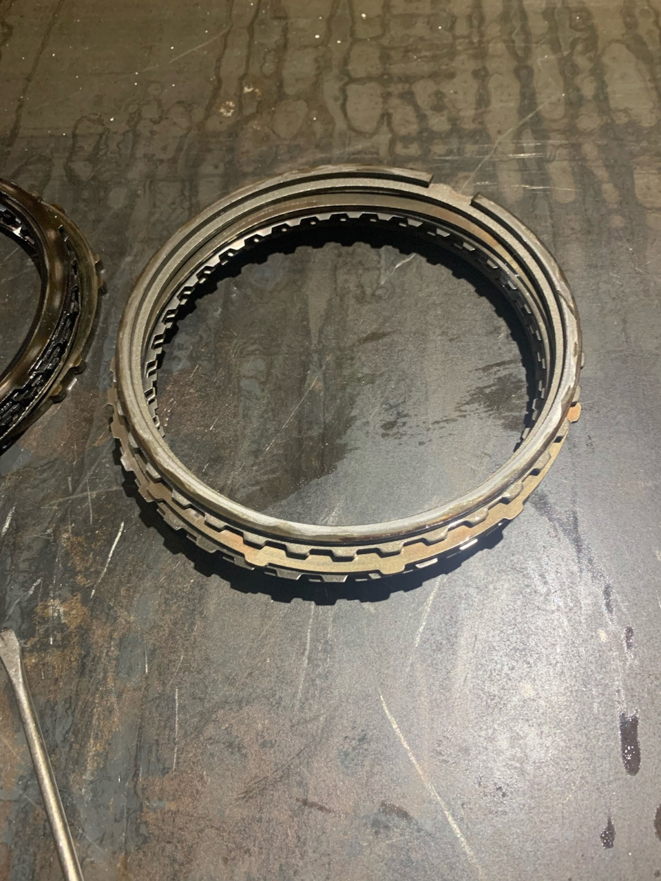

ну вот вроде бы и все, обратил внимание что на пакете 5 передачи от 39 в низу было 3 ряда торчяших носиков ( фрикционов ) а на моей 6 но по размерам они одинаковые и вот вроде бы все коробка собрана
но когда клал её лежа обратил внимания что сам фланец что в колоколе имеет ход примерно мм 2 рукой прям видно вот тут на видео показываю
и теперь мучает вопрос должно ли так быть или когда поставлю залью масло все будет тип топ или все же внутрянка от 39 не подошла мне в корпус от 53

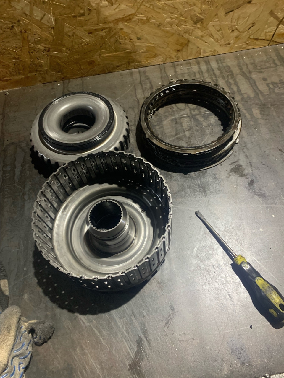

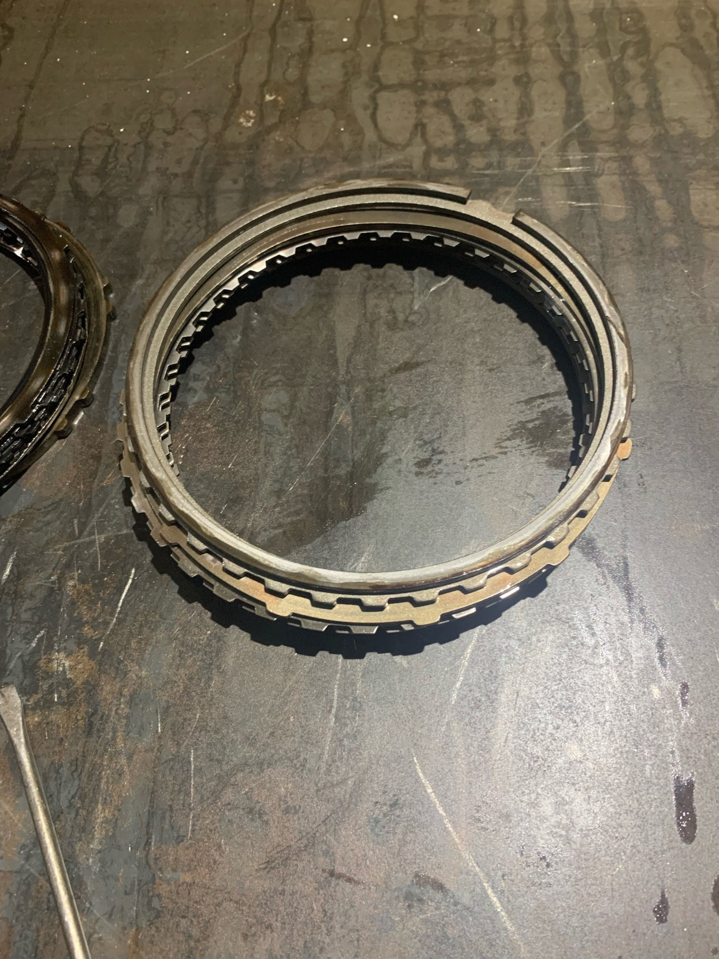

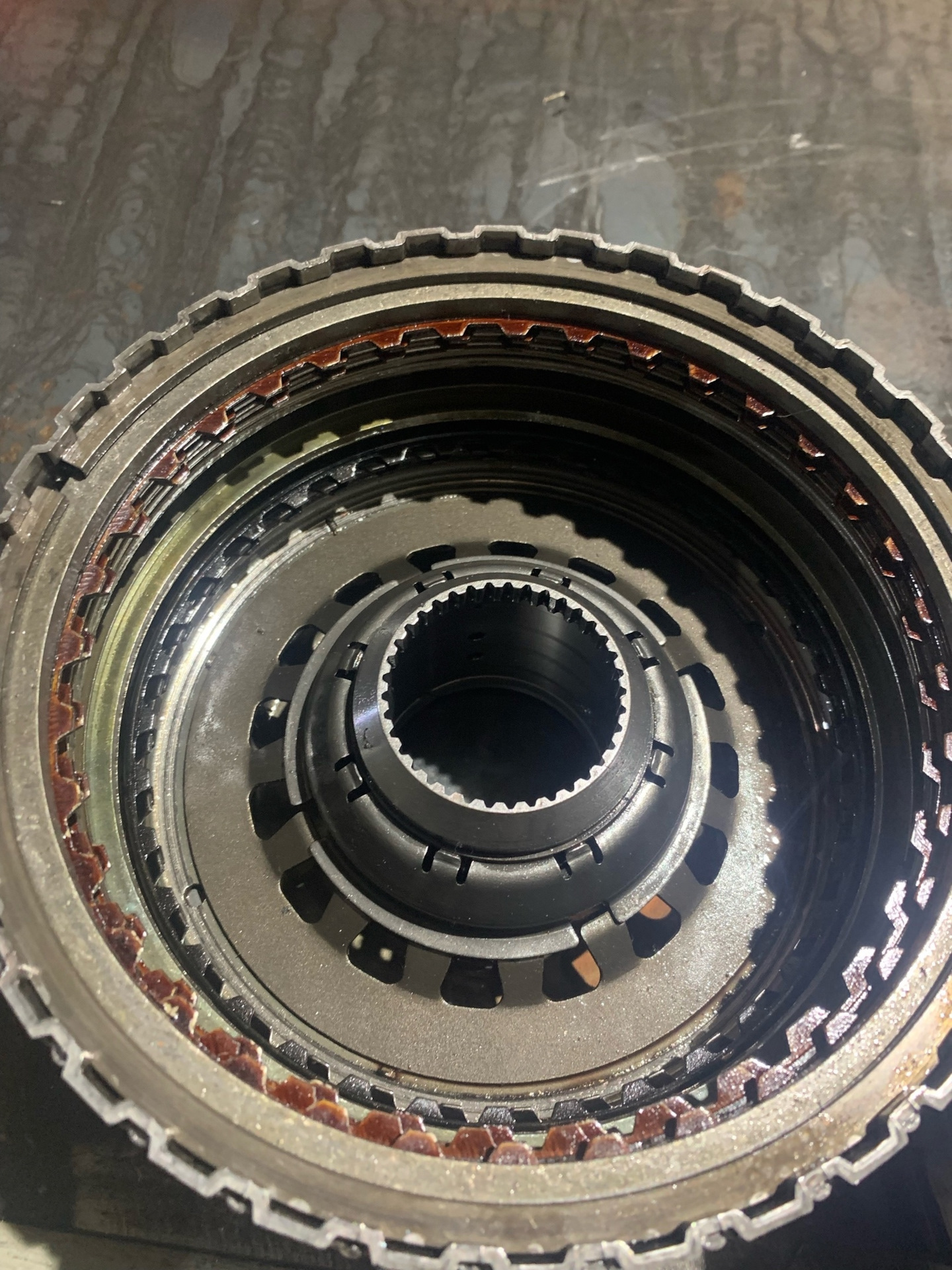

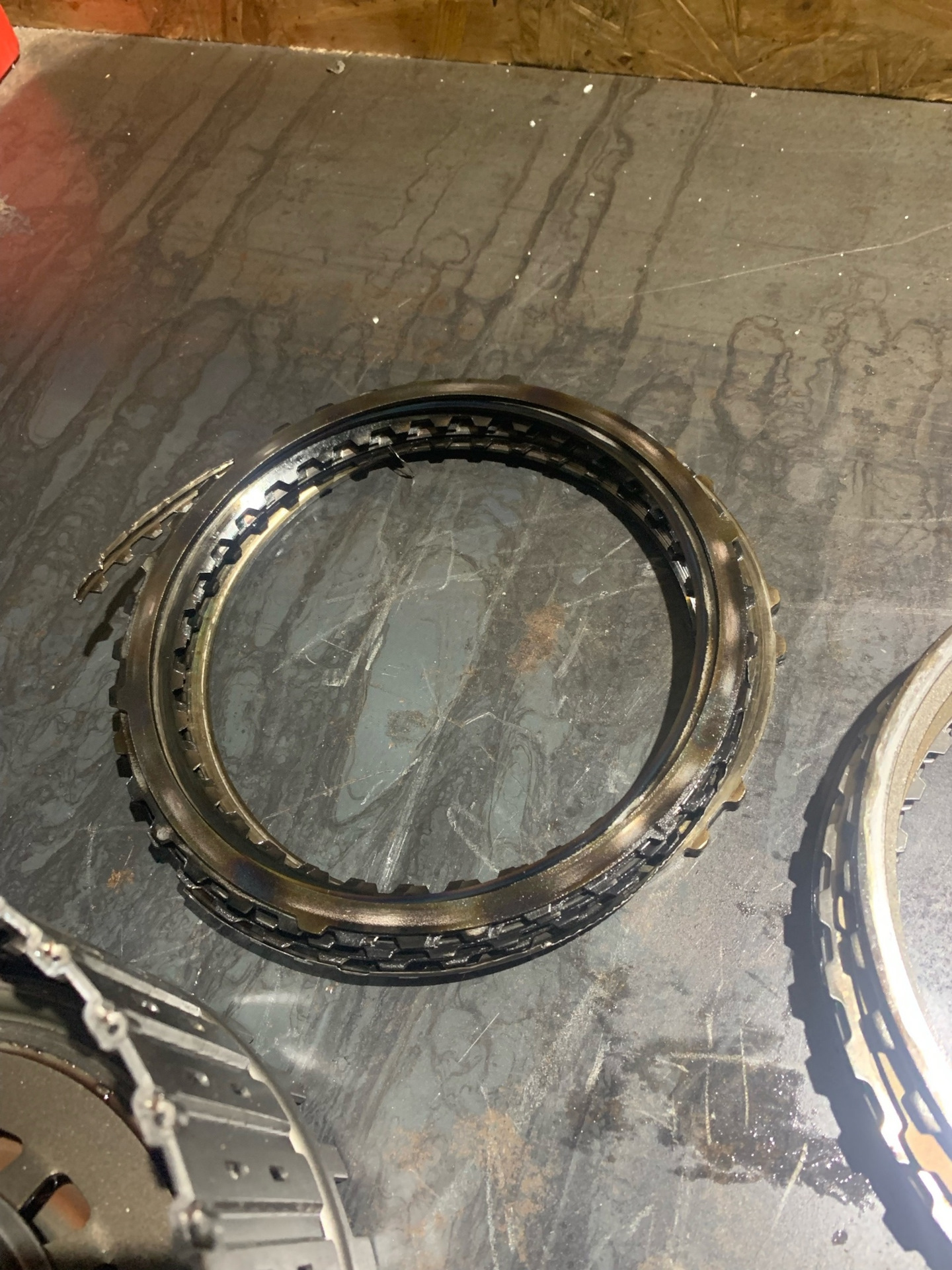

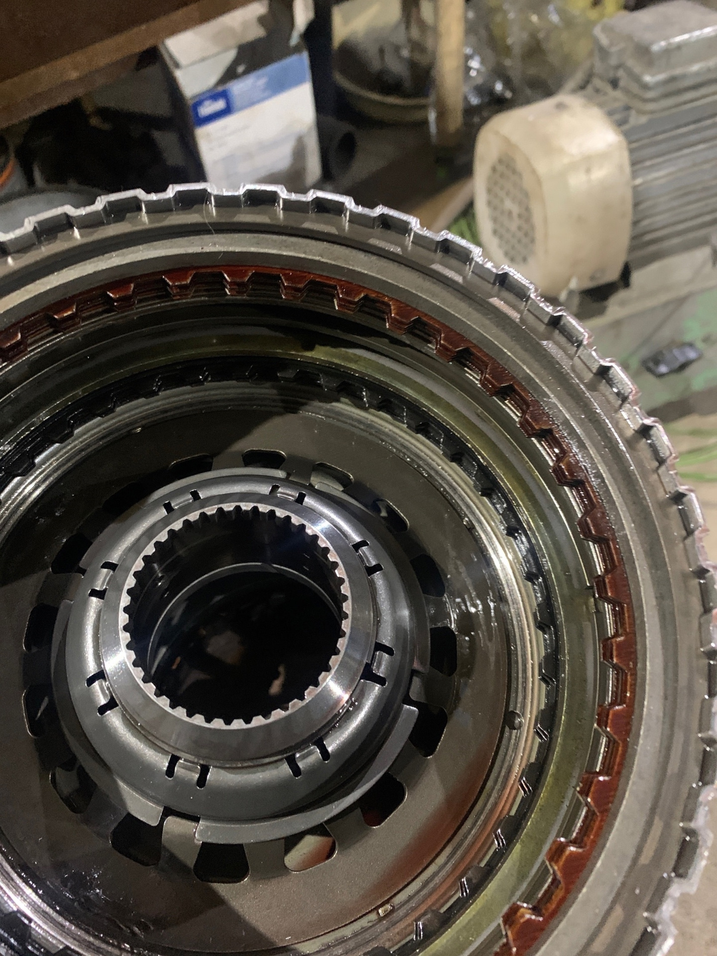

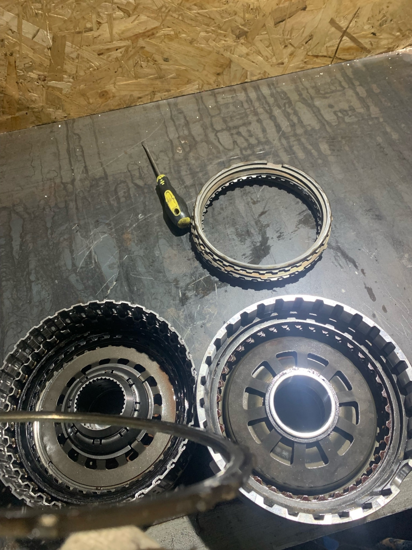

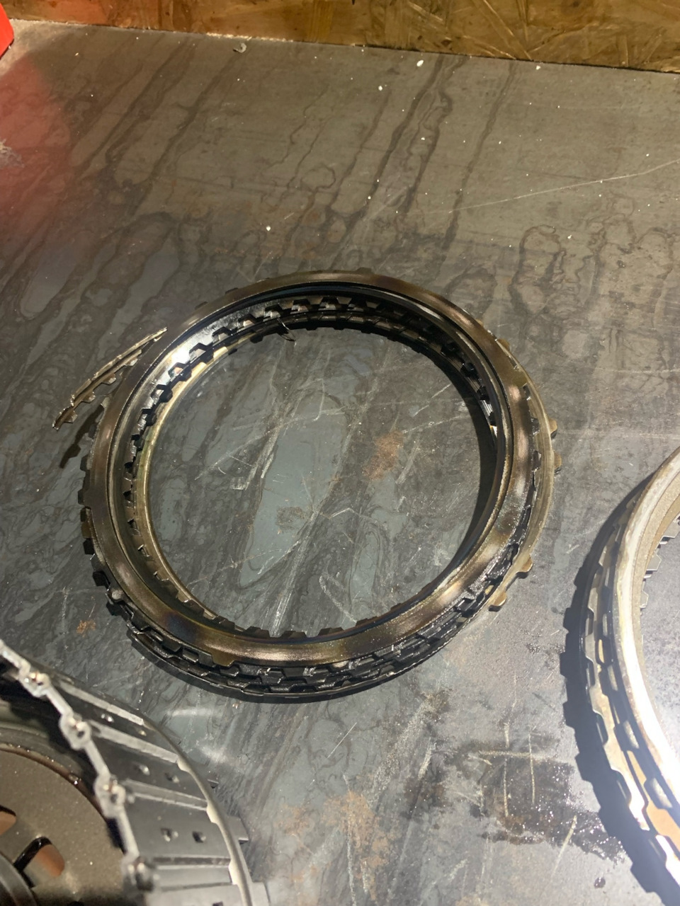

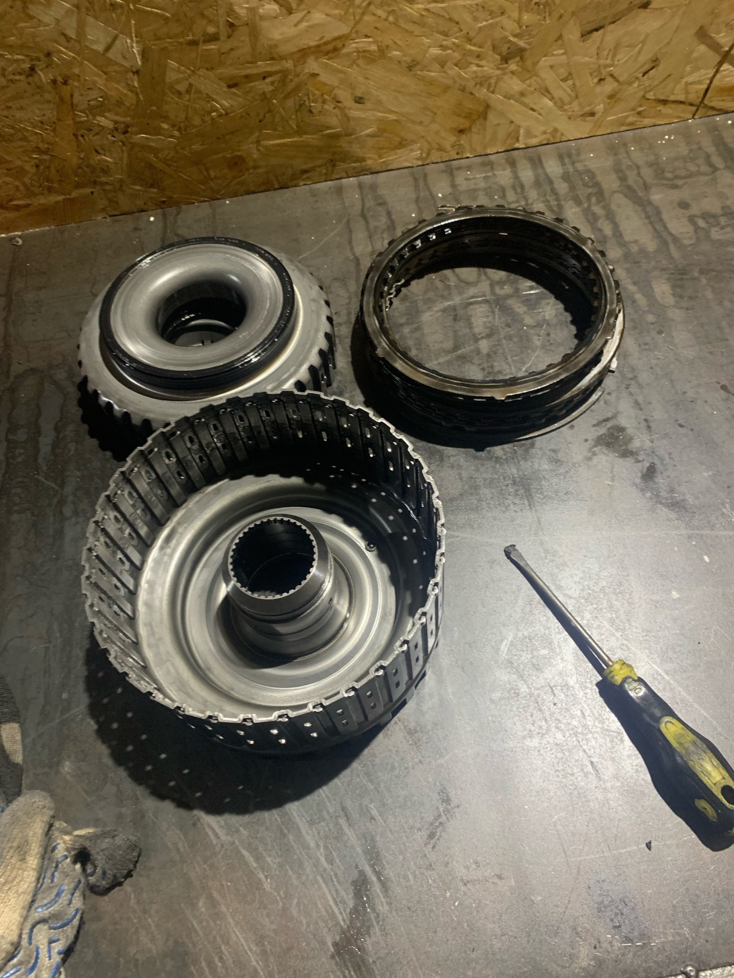

и пошёл смотреть что с моей коробкой а виновник торжества вот

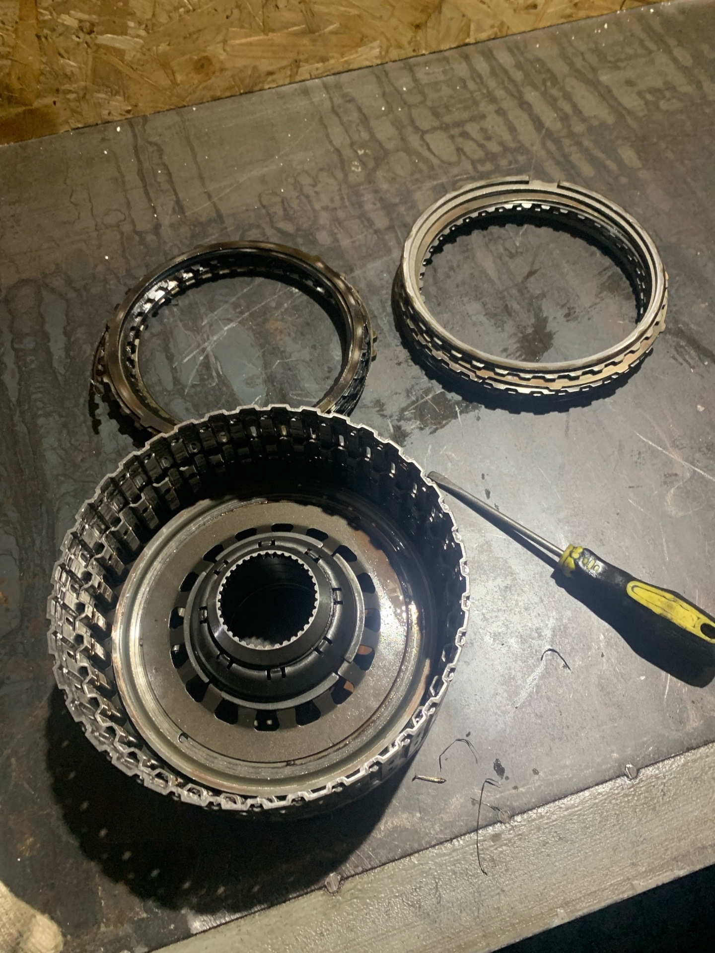

я так понял там идёт 4 и 5 передача дак вот 5 вся сгоревшая
и верхняя пластина её прижимная сточилась
и вот у 4 передачи все в идеале 6 фрикционов

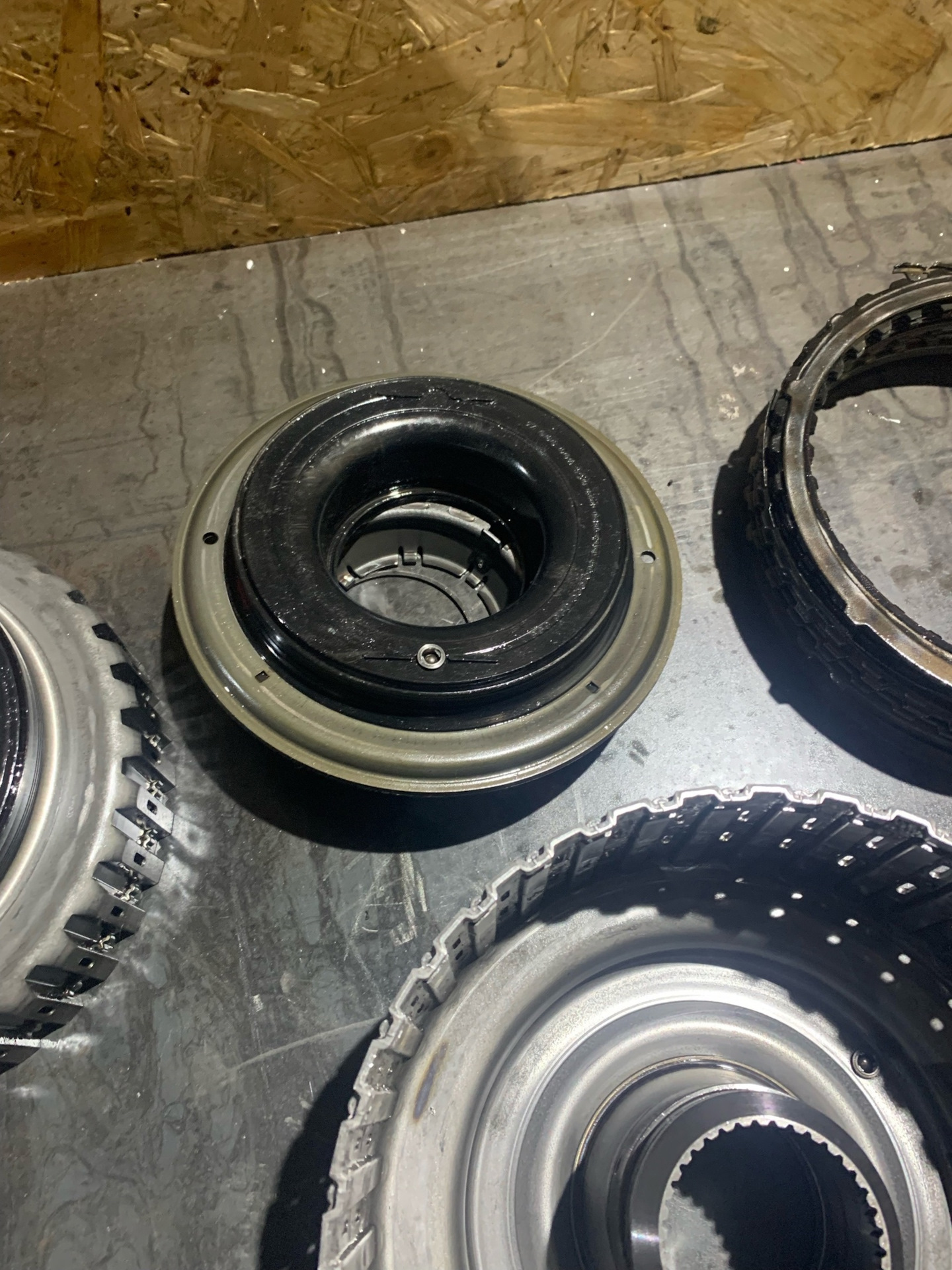

так же пробовал продуть поршень но он не реагирует не в сборе не в снятом положение

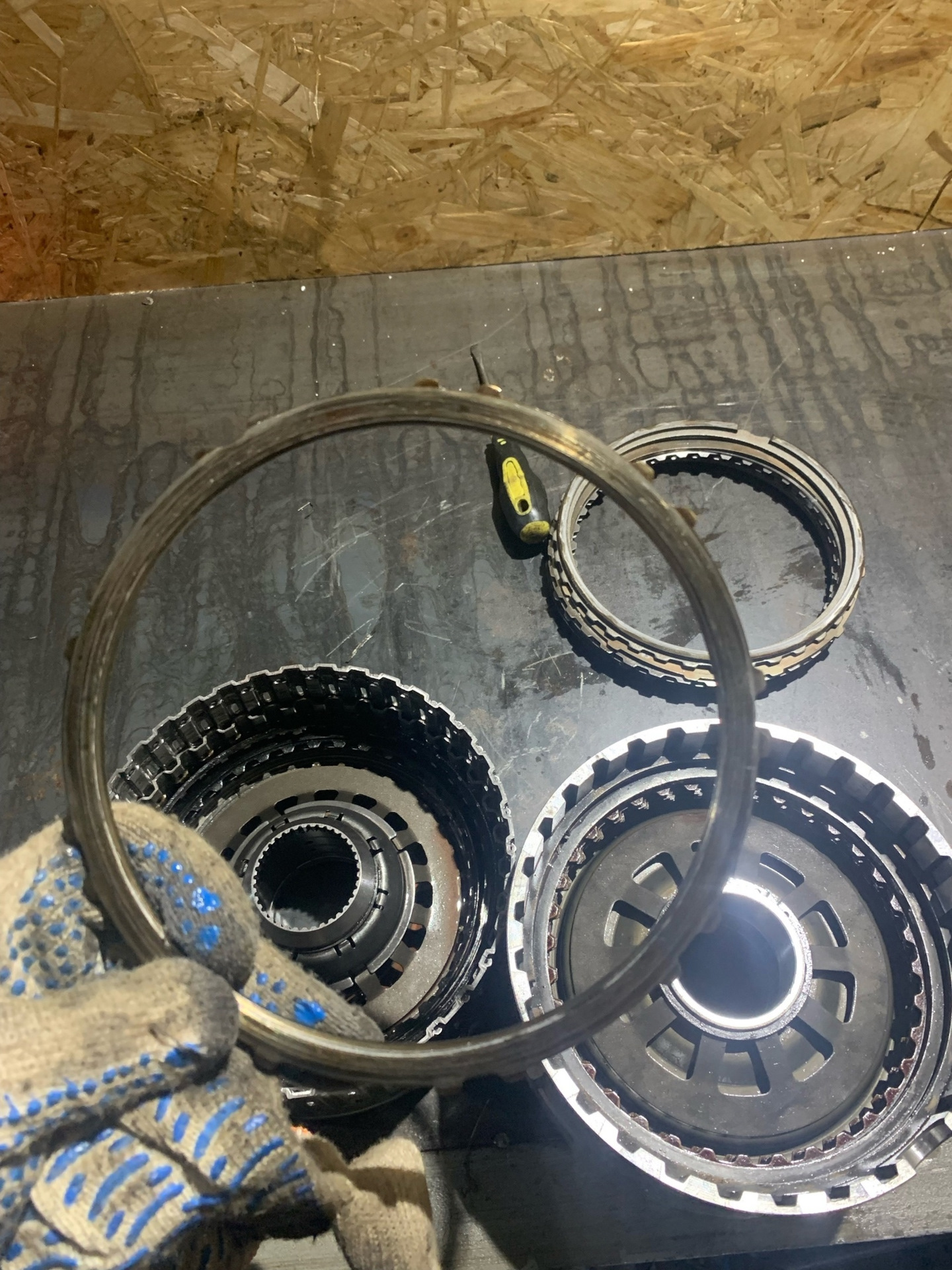

дак вот что имеем пакет сгоревших фрикционов 5 передачи думаю тут понятней будет
те что с верху с лева обозначены, и мертвый получается поршень этих фрикционов так же пожрало прижимную пластину с верху перед замком и нижний упор где они и лежат

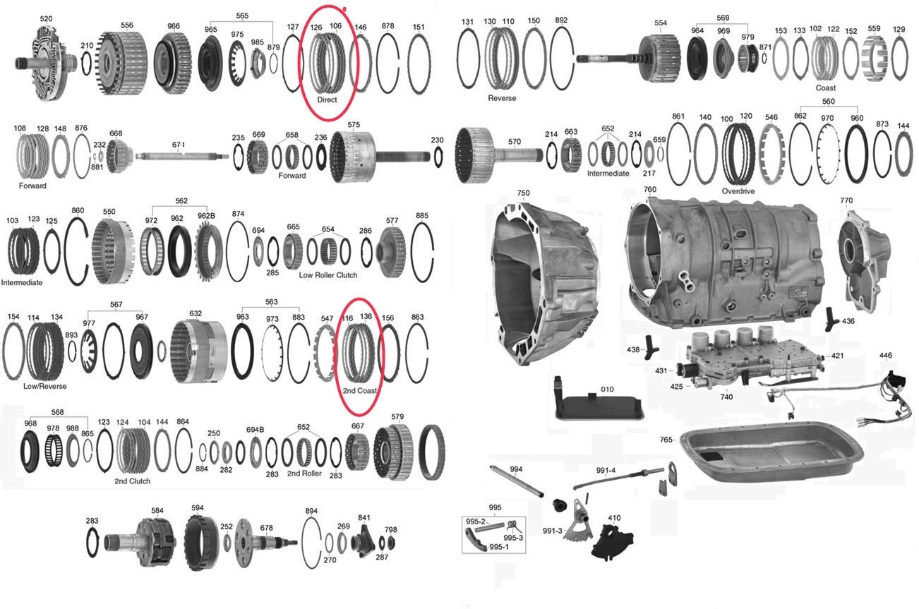

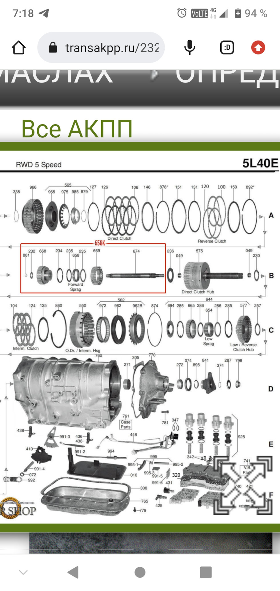

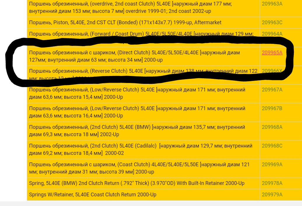

хотел спросить у понимающих может есть у кого номера этих фрикционов пластин и поршня
насчитал их там 9 мб 10 должно было быть
если люфта не должно быть думаю разобрать коробку ту что собрал и вернуть все обратно в свою и собрать только пакет 5 передачи поршень и пластины, само собой промою все остальные пакеты и поставлю гидроблок с новой коробки и насос точно, в общем нужна ваша помощь

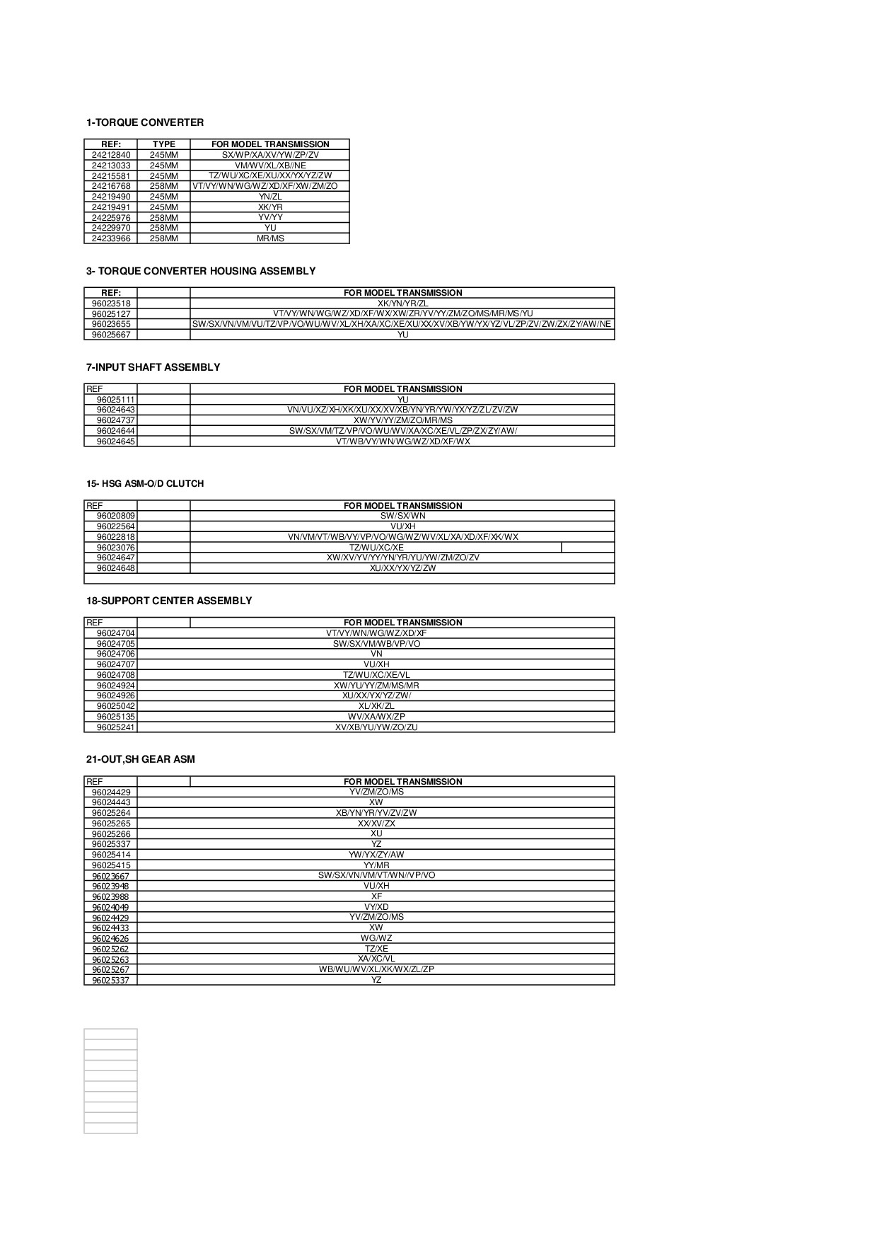

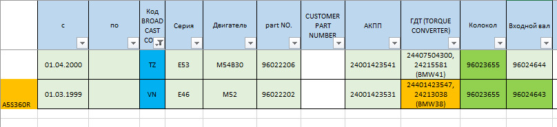

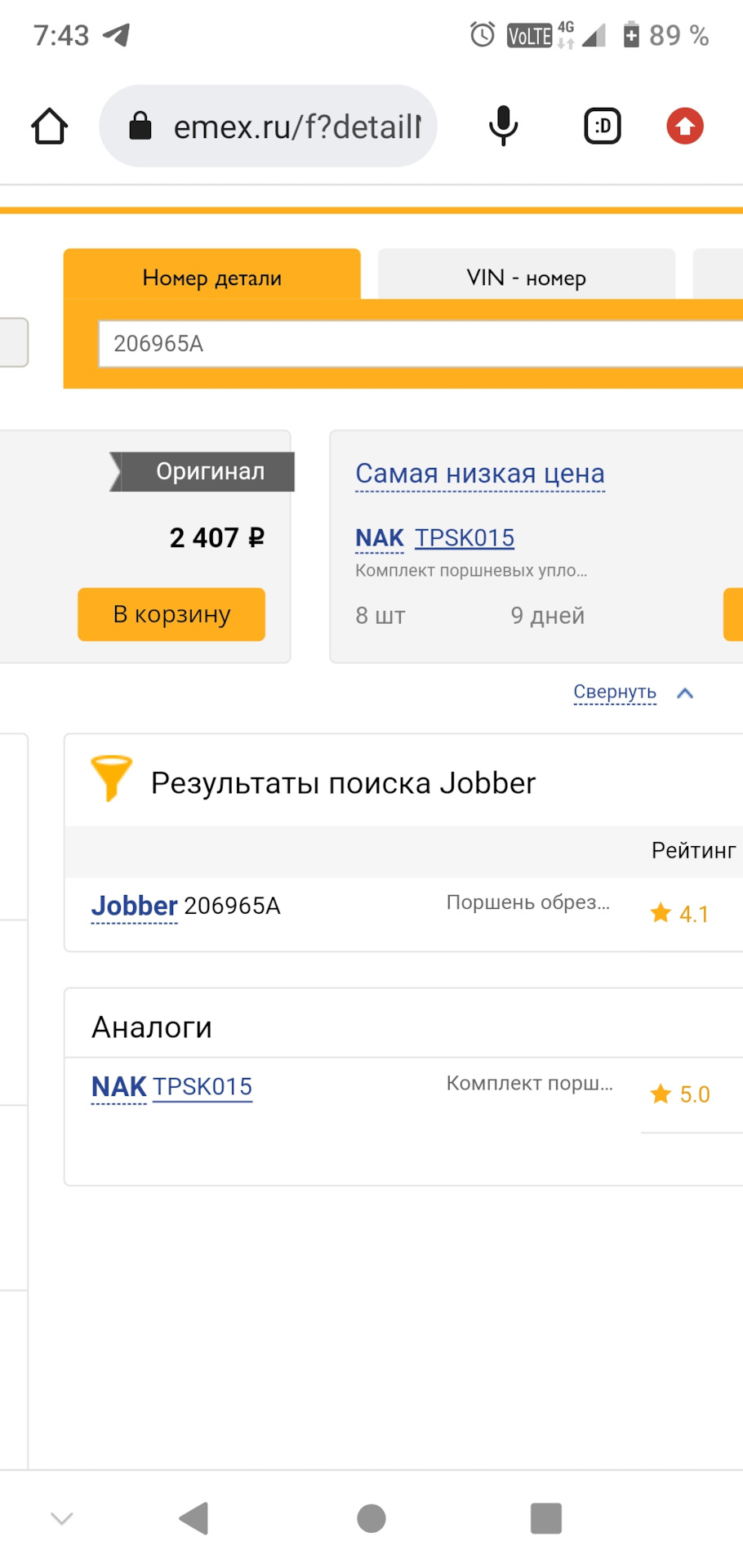

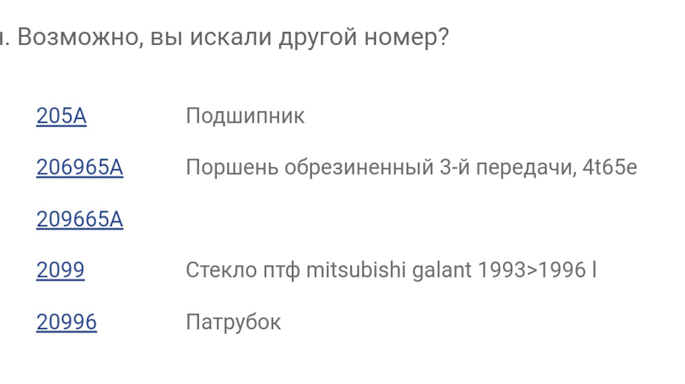

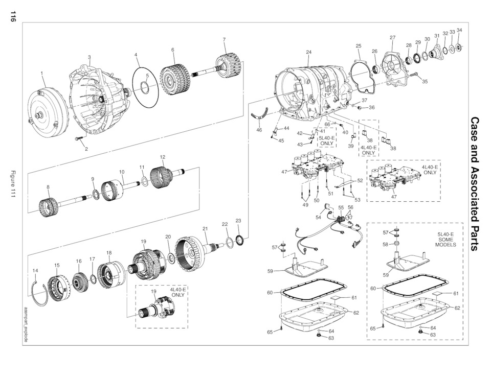

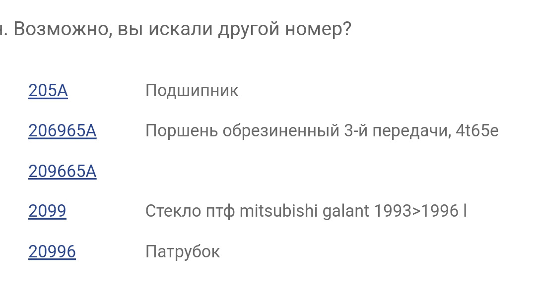

В общем нашел на сайте директ клатч получается
По таблице вроде как поршень 209965A
Но ввожу его в емекс выдает поршень 3 передачи но у меня 5 и нужен 5
В общем не могу понять мб кто менял именно поршень и фрикционы с пластинами и остались номера поделитесь

P.S p.s в общем все понял нашел и разобрался, нашел причину люфта именно мой пакет в сборе больше чем от 39 и у меня на 5 передаче 8 фрикционов а на 39 их 6, крч поставил новый поршень и новые фрикционы 2 дозаказал вышли 800 рублей, скоро окончательная сборка

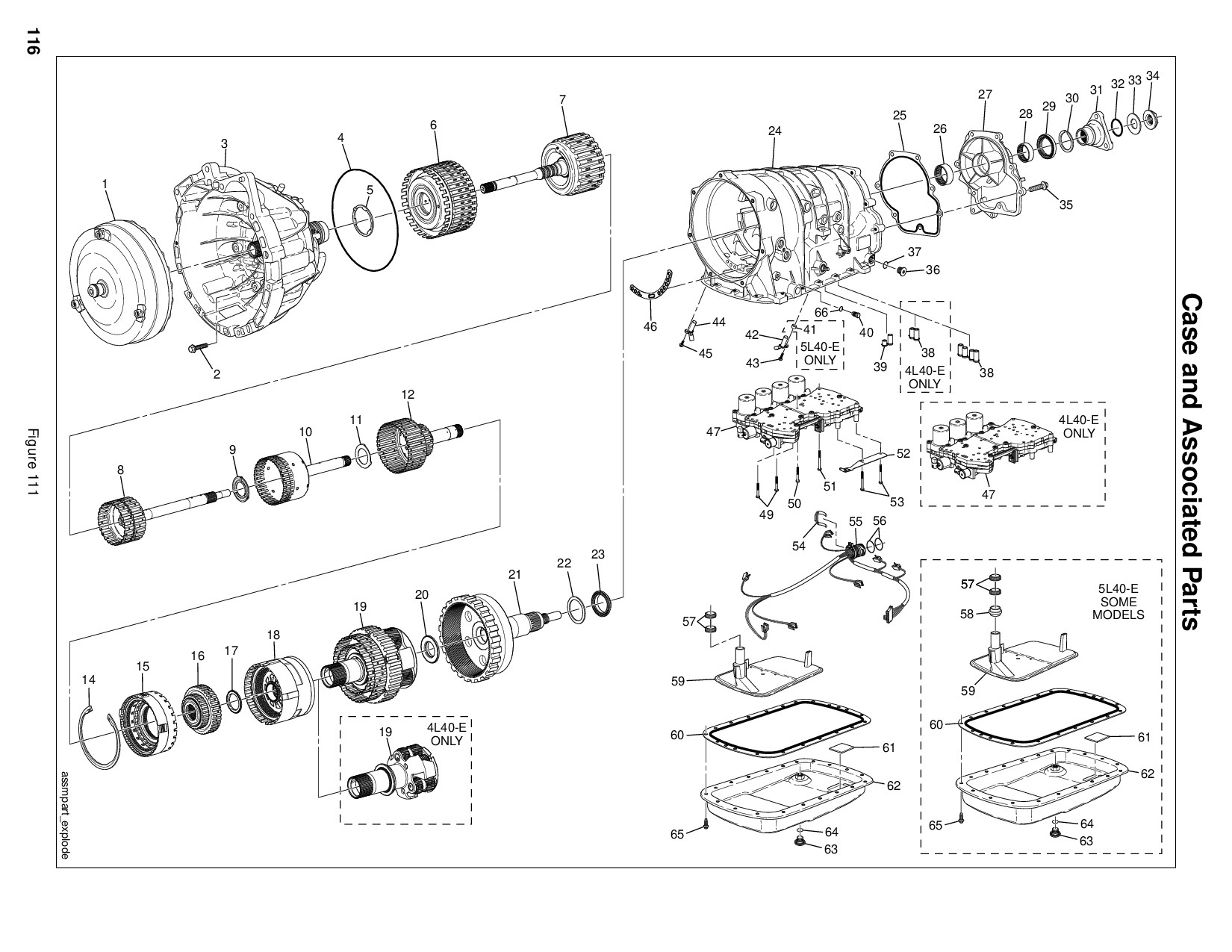

Так же подсказали интересный сайт там все понятно по АКПП www.atpshop.ru/transmissions/5l40e50-4l40-209.html

Она ещё и 360
Есть ссылка на каталог?
fzth.de/fileadmin/tmpl/im…atalog_5L40E_2014_web.pdf
Коробки разные, на обум покупать нельзя. Твоя видимо TZ, а купил ты VN. Сравни их.
Я свою уже перебрал пол года назад заменил поршень директа 5 передачи и фрикционы 5 передачи и один четвертой полет отличный, а ту продал
Я искал запчасти на сайте транс АКПП

Больше пакетов потому что машина то потяделее, чтоб эти 3 пакета разом не сгорели. Поэтому усилили и поставили 6
ну это то понятно ) мне бы вот номера найти всего того что сгорело да поменять ну и поршень
По сайтам пошерстите, много сайтов с зч на акпп там все номера. Быстро уже не вспомню где конкретно.
