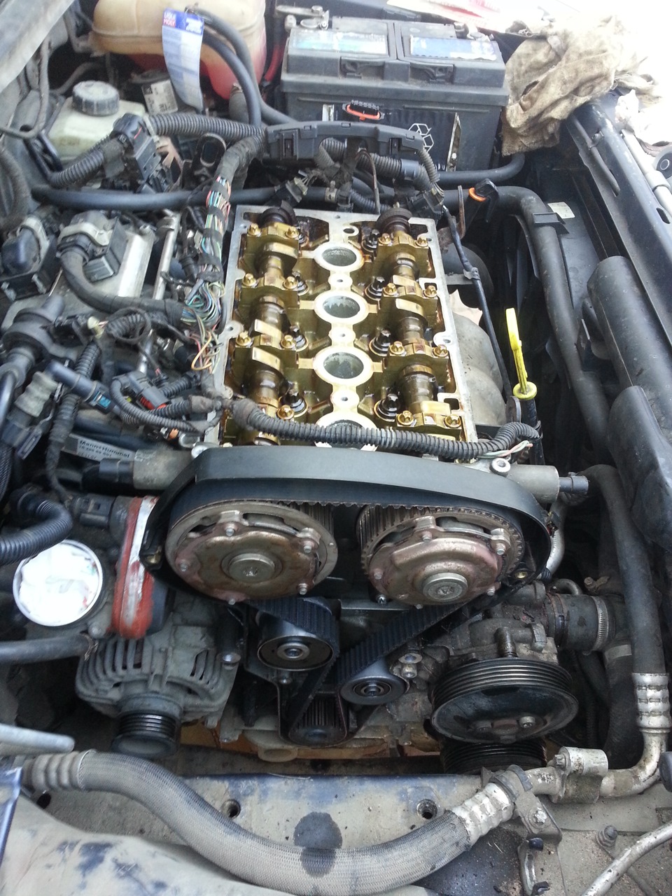

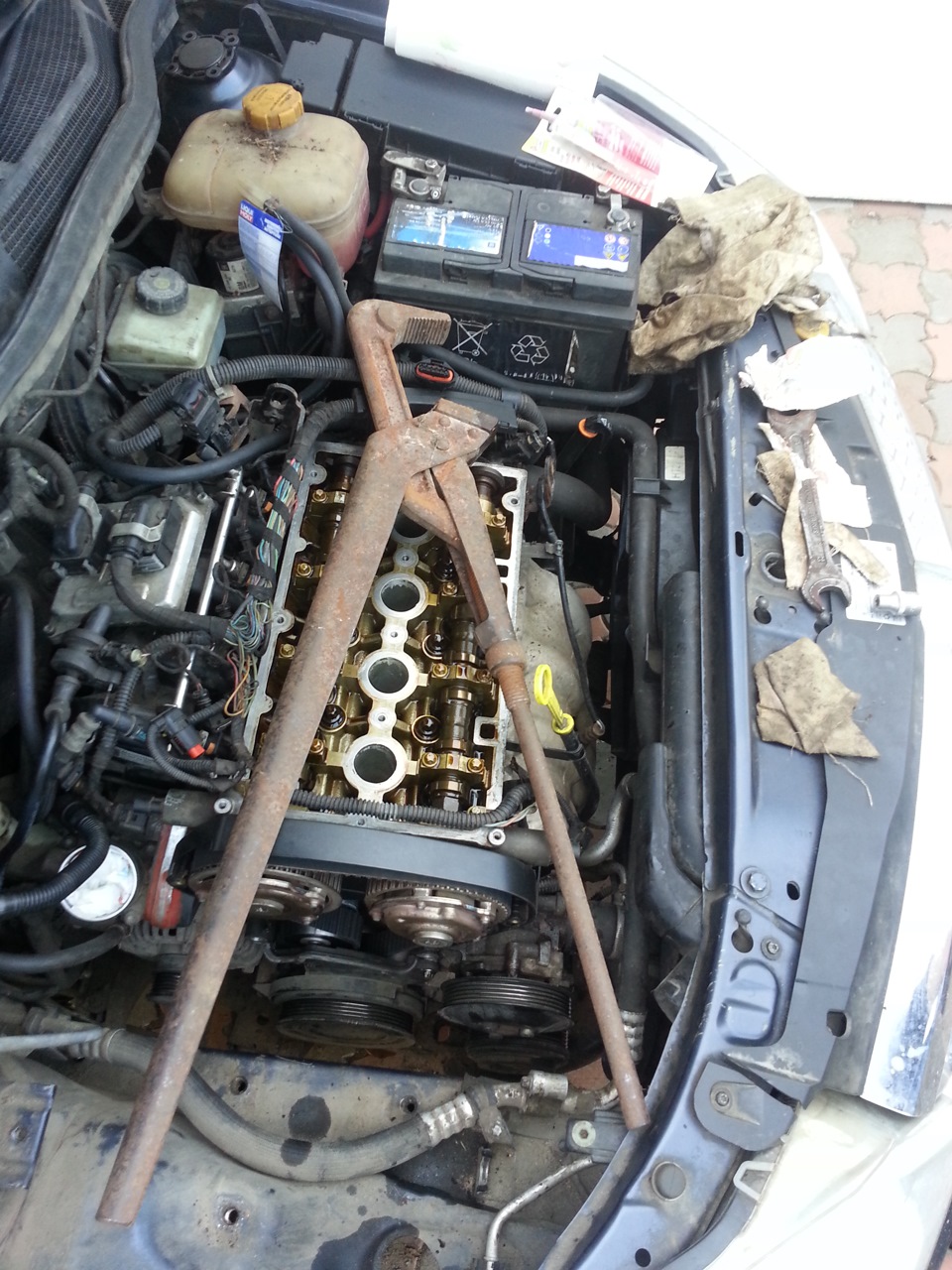

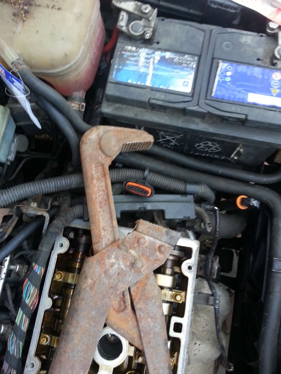

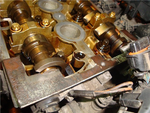

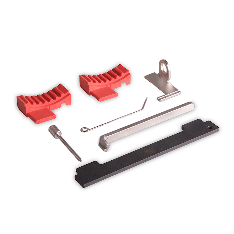

До замены ремня ГРМ подтекали сальники распредвалов, было решено заменить сальники распред. и коленвала (все равно туда лезть) И так приступим. Снимаем корпус воздушного фильтра, патрубок на дросель, модуль зажигания. Вывешиваем или потдомкрачиваем двигатель и снимаем подушку двигателя. Оттягиваем ролик натяжителя приводного ремня (взводим его-вставляем стопор) снимаем ремень, далее снимаем защитные кожухи ремня грм и откручиваем шкив коленвала для блокировки шкива коленвала берем Великий Советский ключ ниже фото))). Вкручиваем болт коленвала на его место но уже бес шкива приводного ремня, за этот болт проворачиваем коленвал пока метки не совпадут ( Метки ГРМ из старого БЖ ) на коленвале метка смотрит вниз на распредвалах друг на друга, только в Z18XER метки в виде точек. А еще нужна приспособа для фиксации распредвалов фото приспособы стырено с интернета. Откуручиваем пробки в шестернях, затем откручиваем болты в шестернях ( с другой стороны распредвал держим рожковым ключем на 24 ) зарание можно продублировать метки на защитном кожухе но я этого не делал. Откручиваем часть с электро гидравлическими клапанами и вытаскиваем сальники далее все чистим обезжириваем и наносим очень тонкий слой герметика по внешней части пластины с клапанами Внимательно не забейте герметиком каналы для масла! Собираем этот узел, далее вставляем сальники и фиксируем пластиной распредвалы ниже фото фиксатора. Меняем сальник коленвала и собираем все в обратном порядке. Ставим шестерни распредвалов по меткам и зажимаем. Дальше думаю и так все понятно. Руководство для чайников и не только.

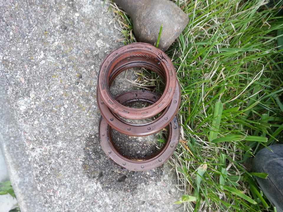

Сальники Corteco

Как фиксировал коленвал когда затягивал болт на шкиве ?
разводным ключем держал шкив. а вообще есть спец стопоры.
Не могу найти это место где стопорить!))))закручивал гайковертом а вчера раскрутился болт и улетел, шкив остался на защите лежать( расскажи подробнее где этоместо, пожалуйста

Здравствуйте . толщина стопора распредвалов какая должна быть . та что вставляется на первом фото .спасибо .
Примерно 4мм. Но советую делать не из мягкого материала. А вообще я себе купил такой набор фиксаторов

У меня Z18XER. Т.е. пластина нужна для того, чтобы при сборке правильно поставить звездочку на распредвал(в нужное положение), т.к. шпонки нет и можно поставить неправильно?
совершенно верно
Здравствуйте. Поясните пожалуйста про самодельную пластину, которой фиксировали распредвал. Зачем это делать? Спасибо!
Все зависит от того какой мотор у вас стоит. А вообще для того чтоб выставить метки на распредвалах и потом метки на шестернях если мотор с изменением фаз газораспределения. Какой мотор у вас. Может вам это не нужно

да, хорош наборчик
как на автомате зафиксировать шкиф что бы его отвернуть ?
Между коробкой и двигателем в районе передней подушки есть прорель под пластинку . Толщина пластинки примерно 2мм. Либо купить набор фиксаторов. Посмотри мой бж там все есть
Ну я посмотрел все видно. А коробка автомат у тебя или ручка ?
автомат. я не фотографировал установку стопора. вот как выглядит стопор www.drive2.ru/l/5501227/ и куда его ставить
Спасибо огромное . Но такой наборчик стоит у нас 2400.
Можно пластинку выпилить самому

Как сальники Corteco? Не текут? Тоже вот думаю поменять. Но по отзывам склоняюсь больше к Reinz
Проехал больше 1тыс вроде не текут. Скоро мелкое то. Заодно проверю
