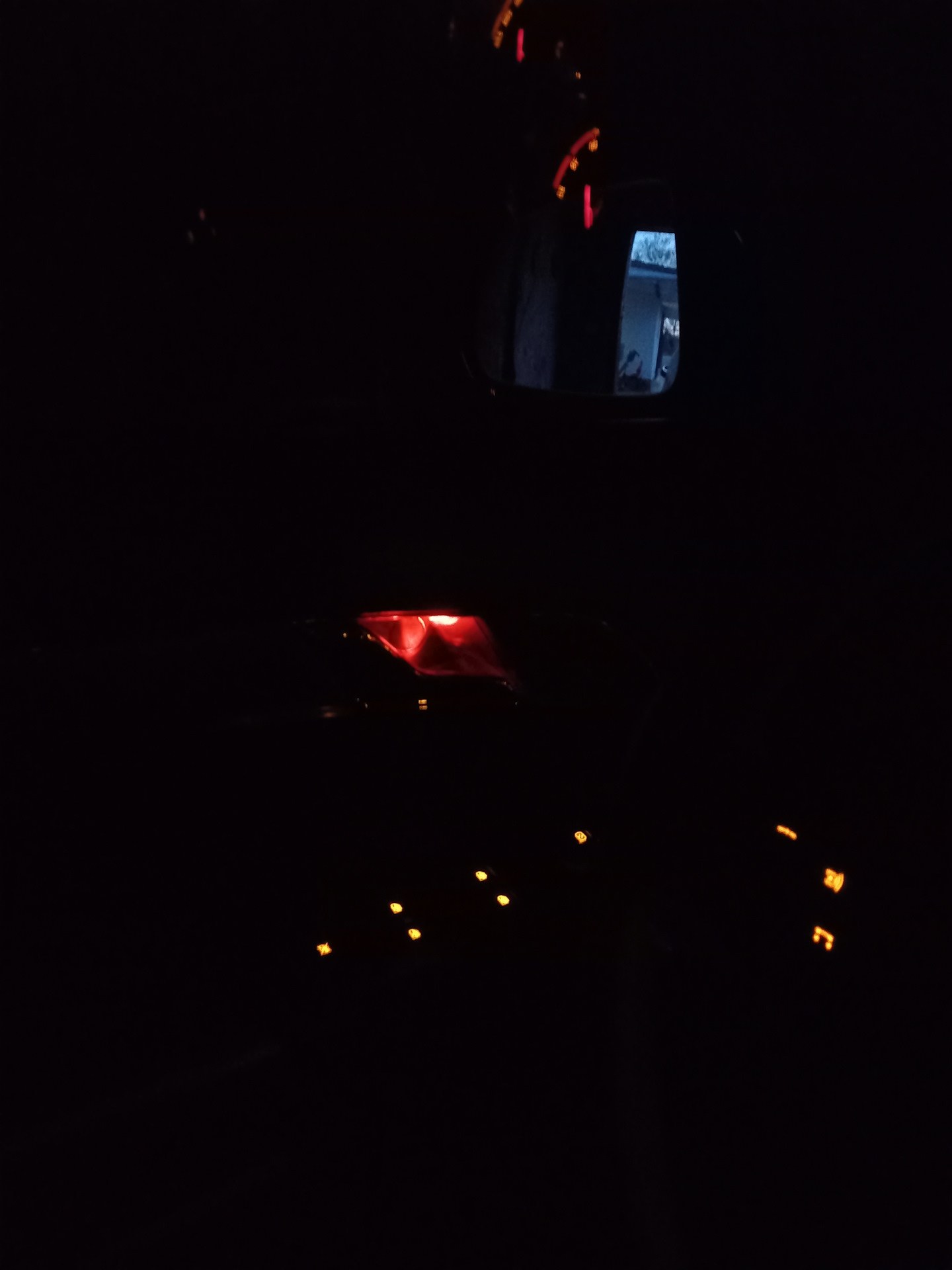

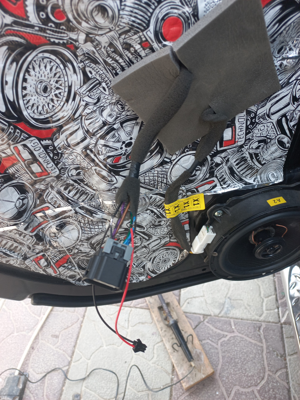

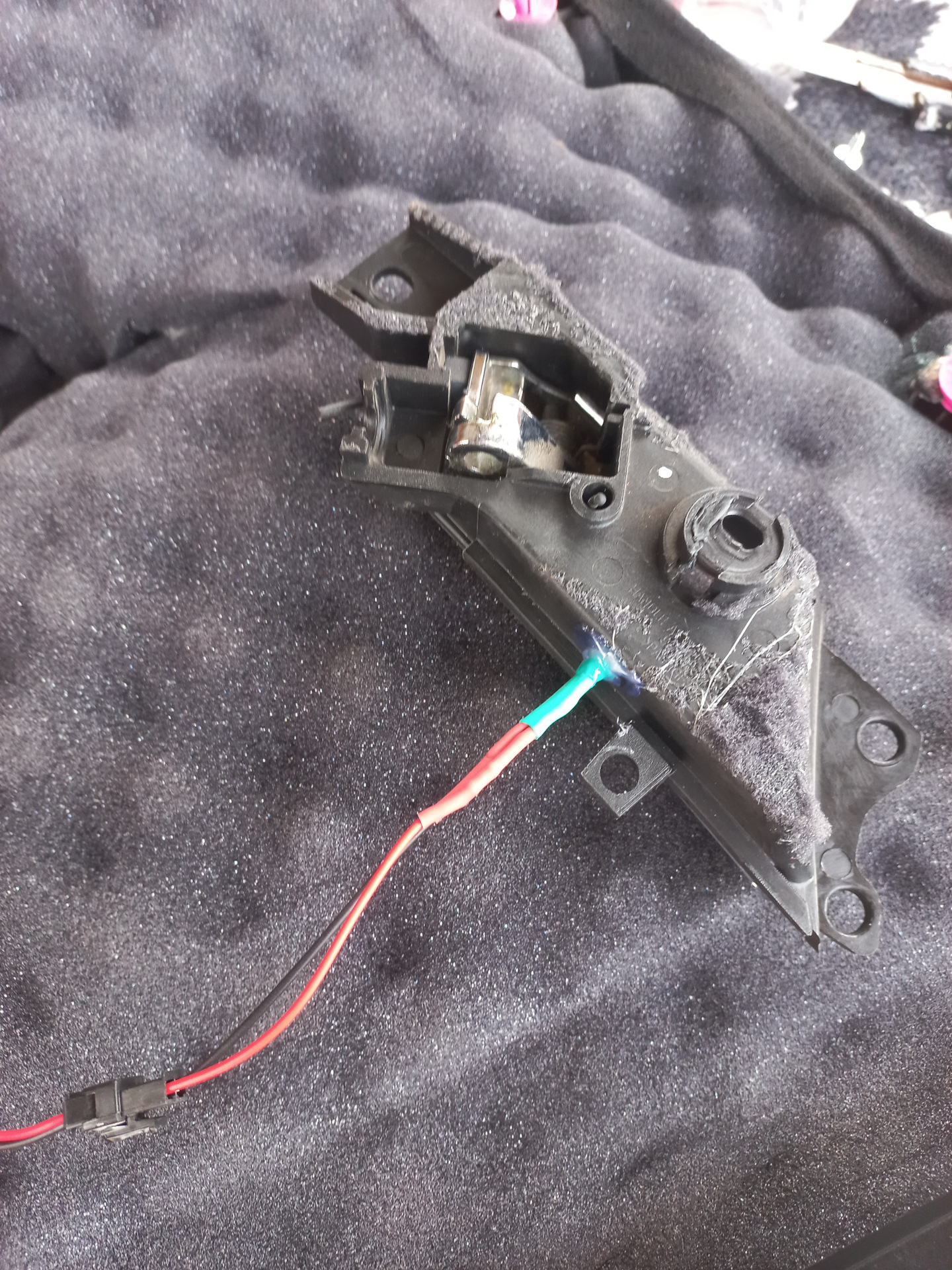

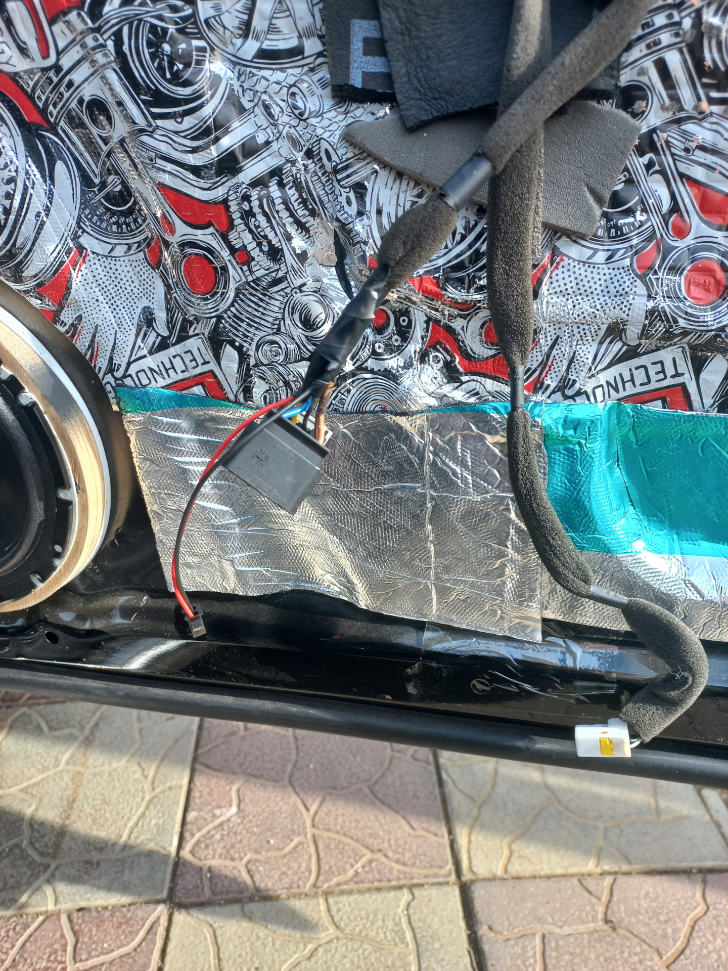

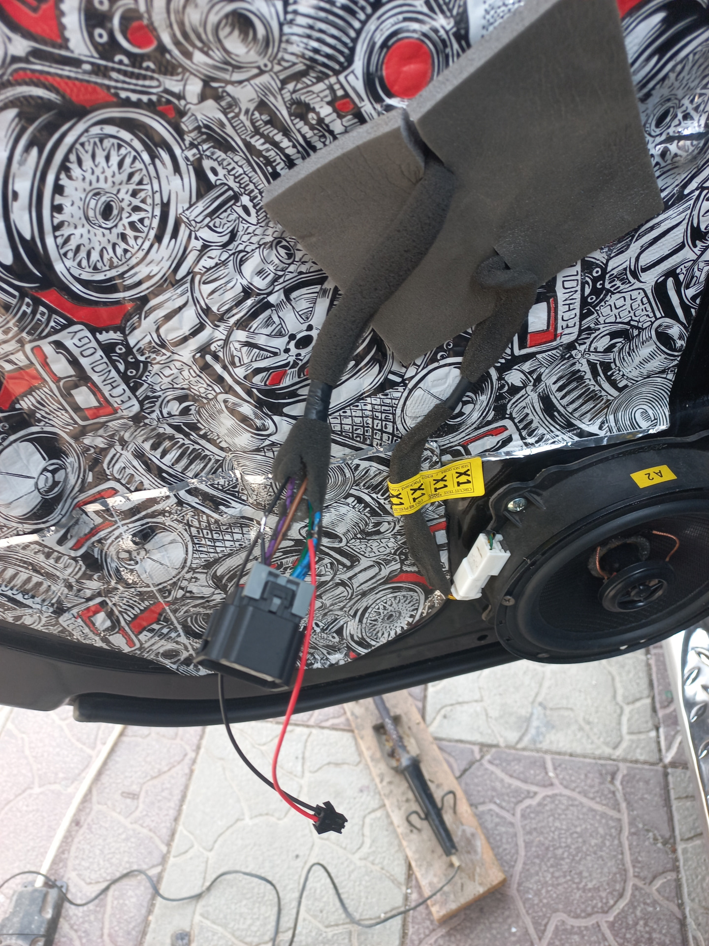

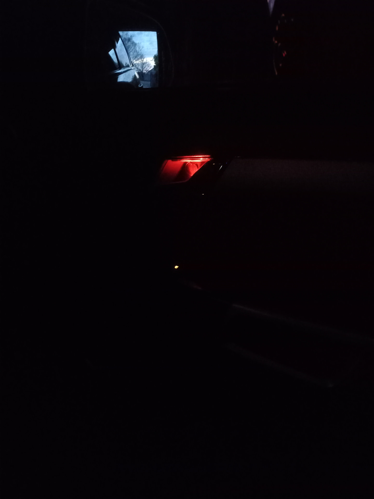

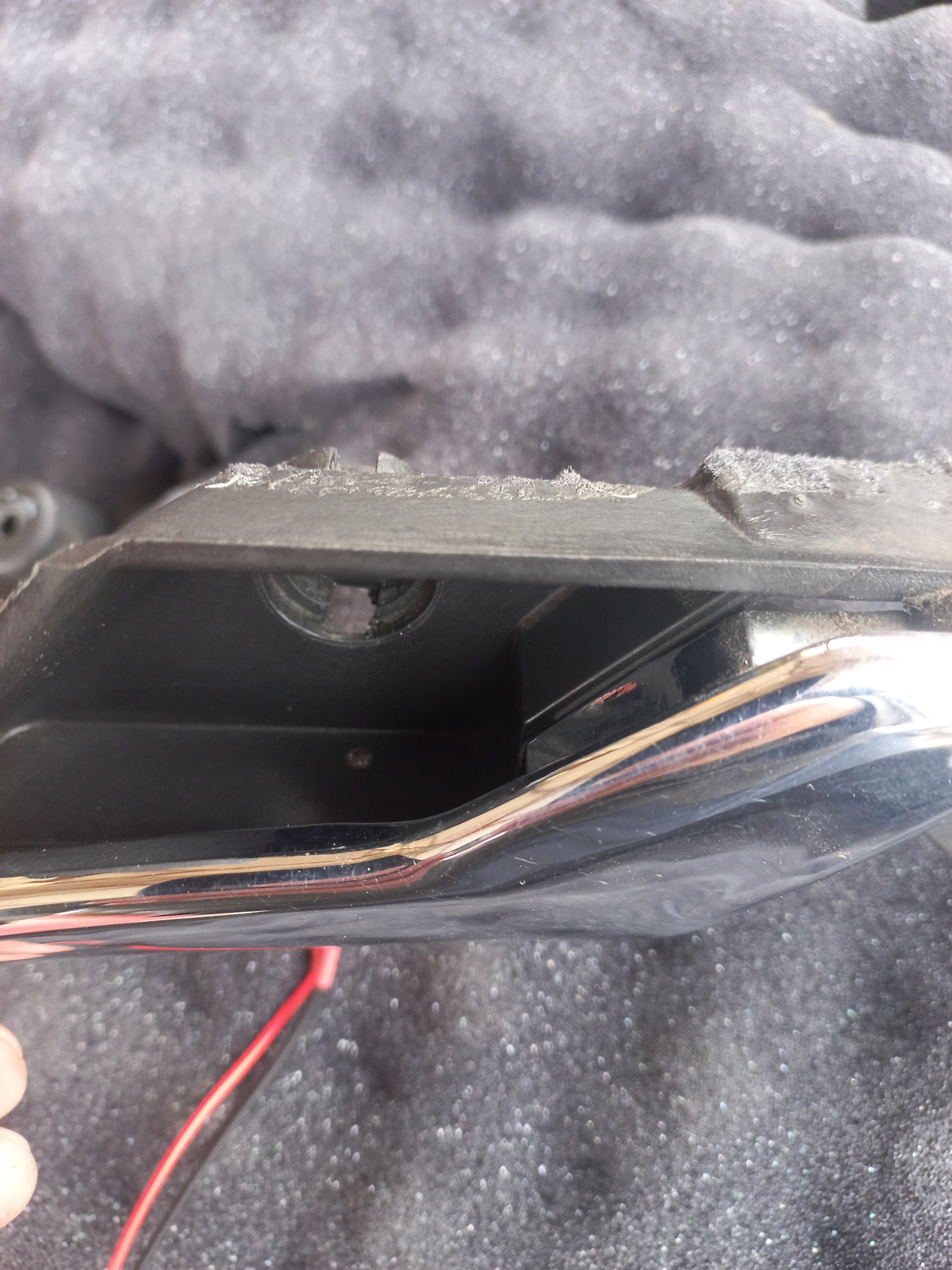

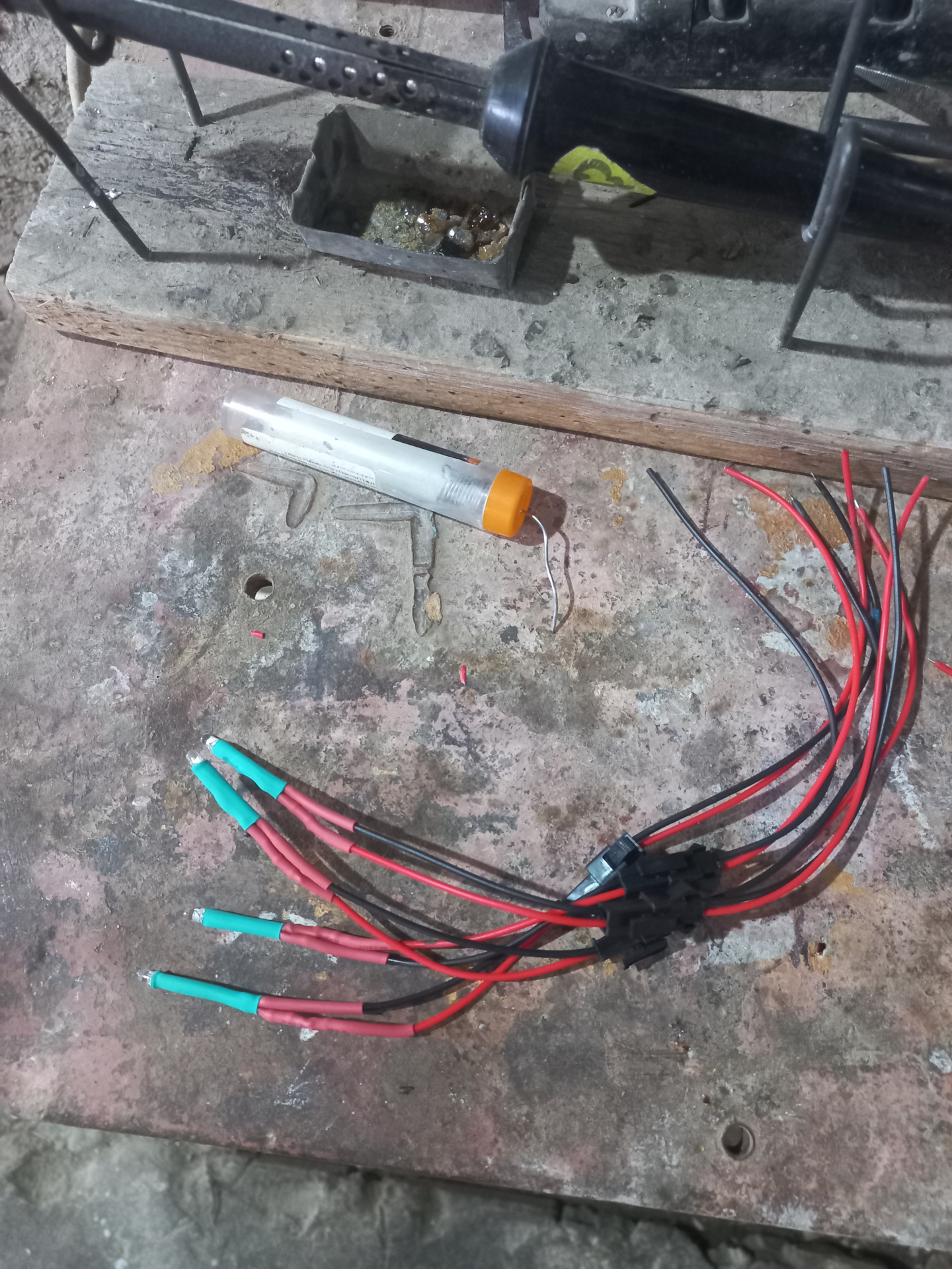

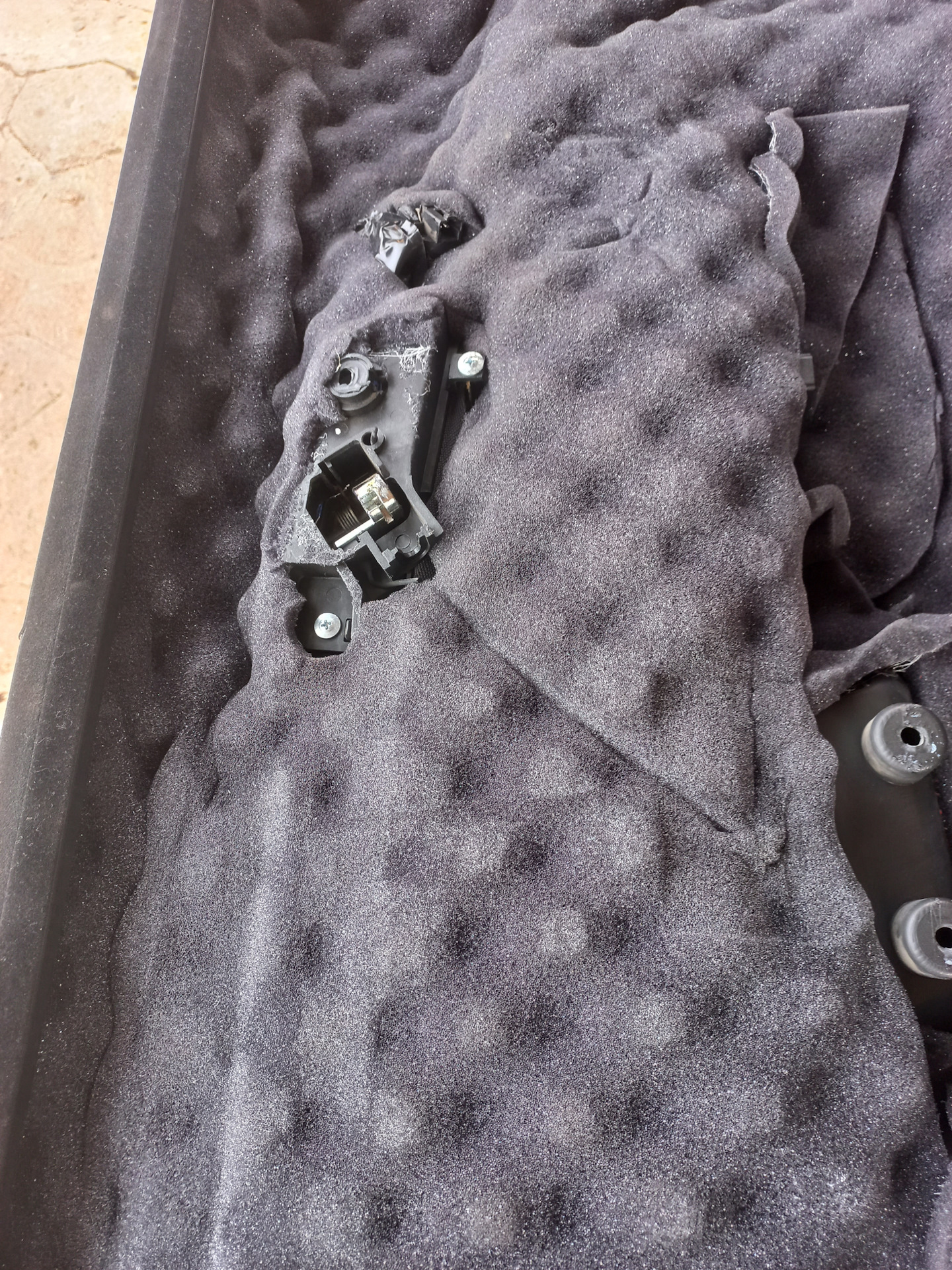

Часто при высадке пассажиров в тёмное время суток слушал шкрябанье когтями по обшивкам и решил сделать подсветку.на радиорынке взял диоды 3мм и сопротивления к ним, а также коннекторы для соединения.снимал карты и откручивал ручки для удобства сверления отверстия под диод.тестером нашёл на штекерах подъемников плюс и минус и припаялся к ним, соблюдая полярность.на передних дверях плюс желтый, минус черный, на задних плюс синий, минус черный.все собрал, проверил-светит отлично!линзу не спиливал на диоде, поэтому светят в нише ручки лучем, пока не напрягает…
В планах подсветка пространства ног спереди и с зади, которая будет работать только при открытии двери.кто то скажет хрень всё это, но польза есть а затраты мизерные)
Всем удачи!

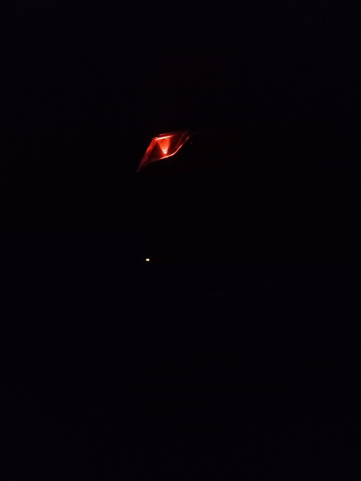

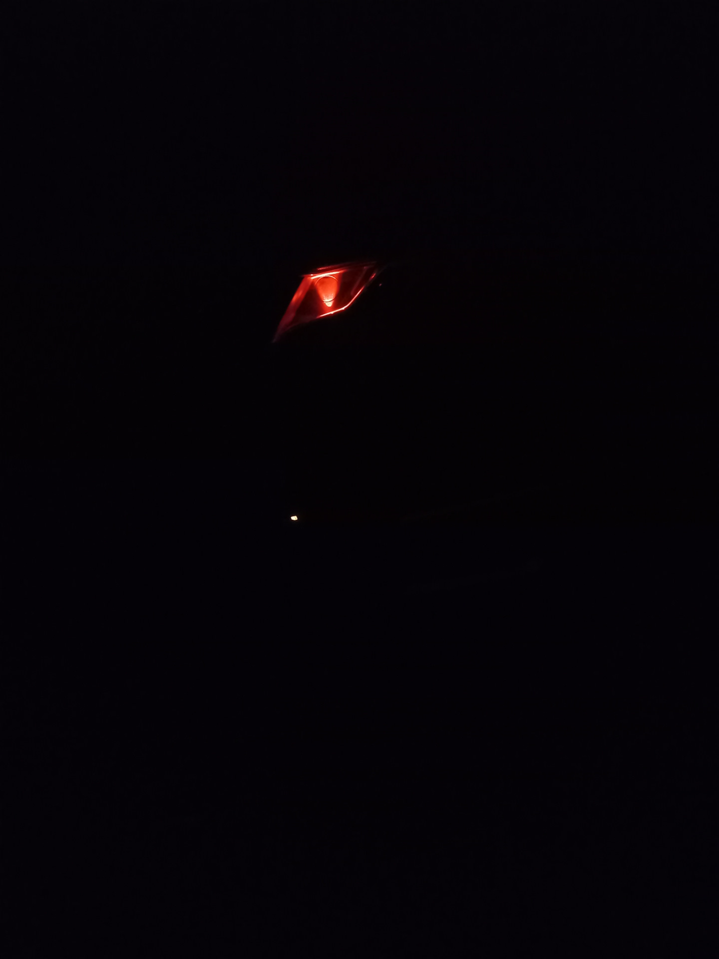

Сделал фото в темноте.в живую не так ярко как на фото, не слепит и абсолютно не мешает…в целом доволен)

Ночную фотку бы…
Сделаю…
djidai
Ночную фотку бы…
На фото ярковато выглядит и кажется слишком направленый свет, в живую не так ярко …
Красота поди!
Баловство)но полезное)ёлкой не выглядит, слегка подсвечены ниши ручек…
