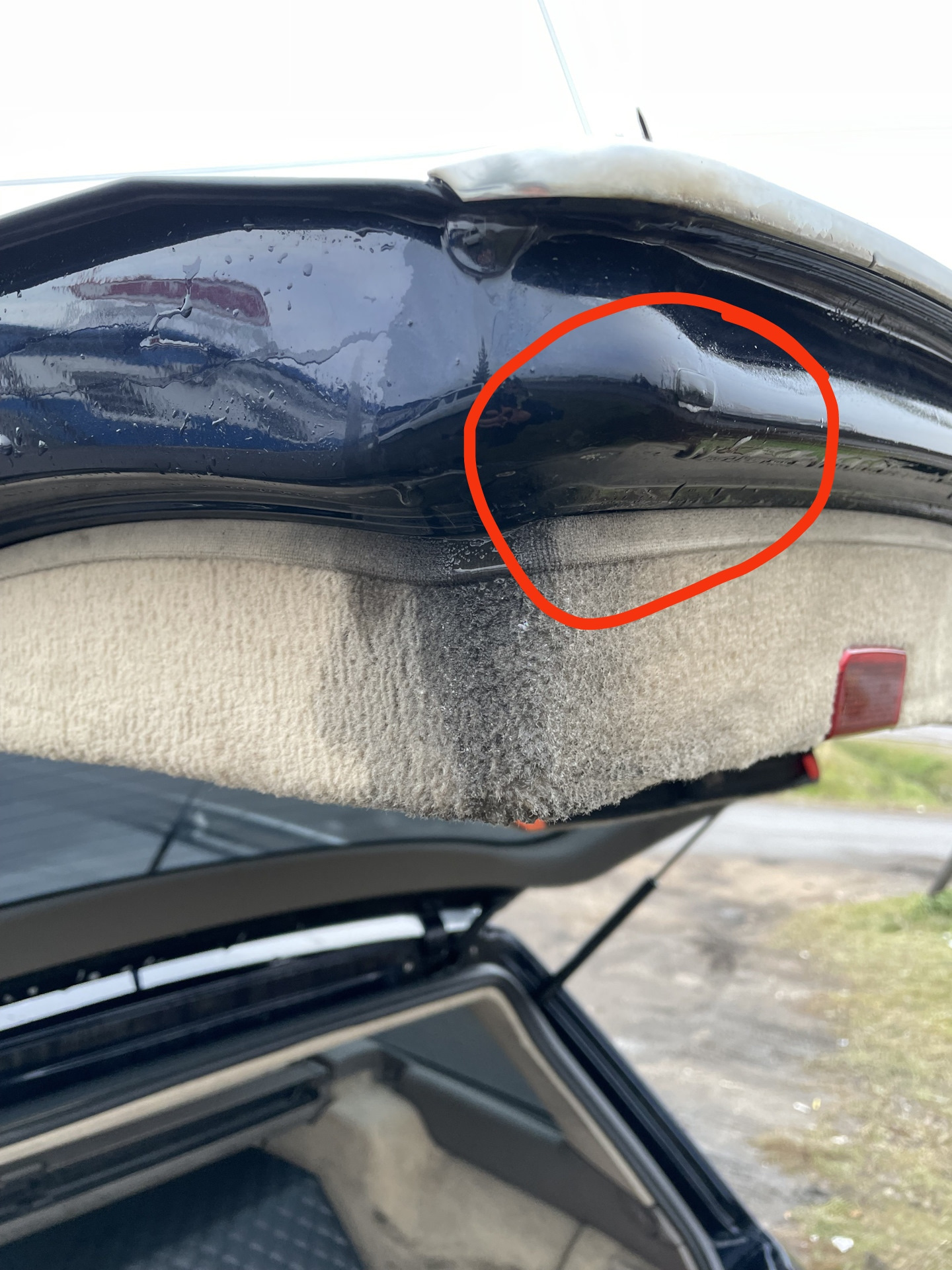

После мойки машины или дождя когда открываю заднюю дверь то вроде как из под хромированного молдинга течет ручей с двух сторон. Вся обшивка мокрая. Видимо там скапливается вода где то. Как с этим бороться может кто сталкивался ?

Срочно доставай резинки из крышки, от них одни беды.
Понял ! Достану.
По причине образования воды в двери багажника есть два варианта: 1-й — течет через стекло, стоит вроде все прочно, но со временем влага проникает и краска отслаивается, получается как бы микро щель между герметиком стекла и железом двери. Течет в дождь достаточно интенсивно.
2-й вариант через бленду номерного знака, но там вода проникает только при открытии двери. У меня был первый вариант, обнаружил при вырезке стекла, когда менял дверь)). К сожалению фото не сделал.
Спасибо, до сервиса доеду гляну где может течь

По поводу воды с молдинга, попробовать снизу него просверлить отверстий для стекания воды
Вот так и хочу сделать, но не понимаю причину происходящего.
У меня течёт из-за отслоившейся бленды
Может герметиком пройтись ? Или ерунда
