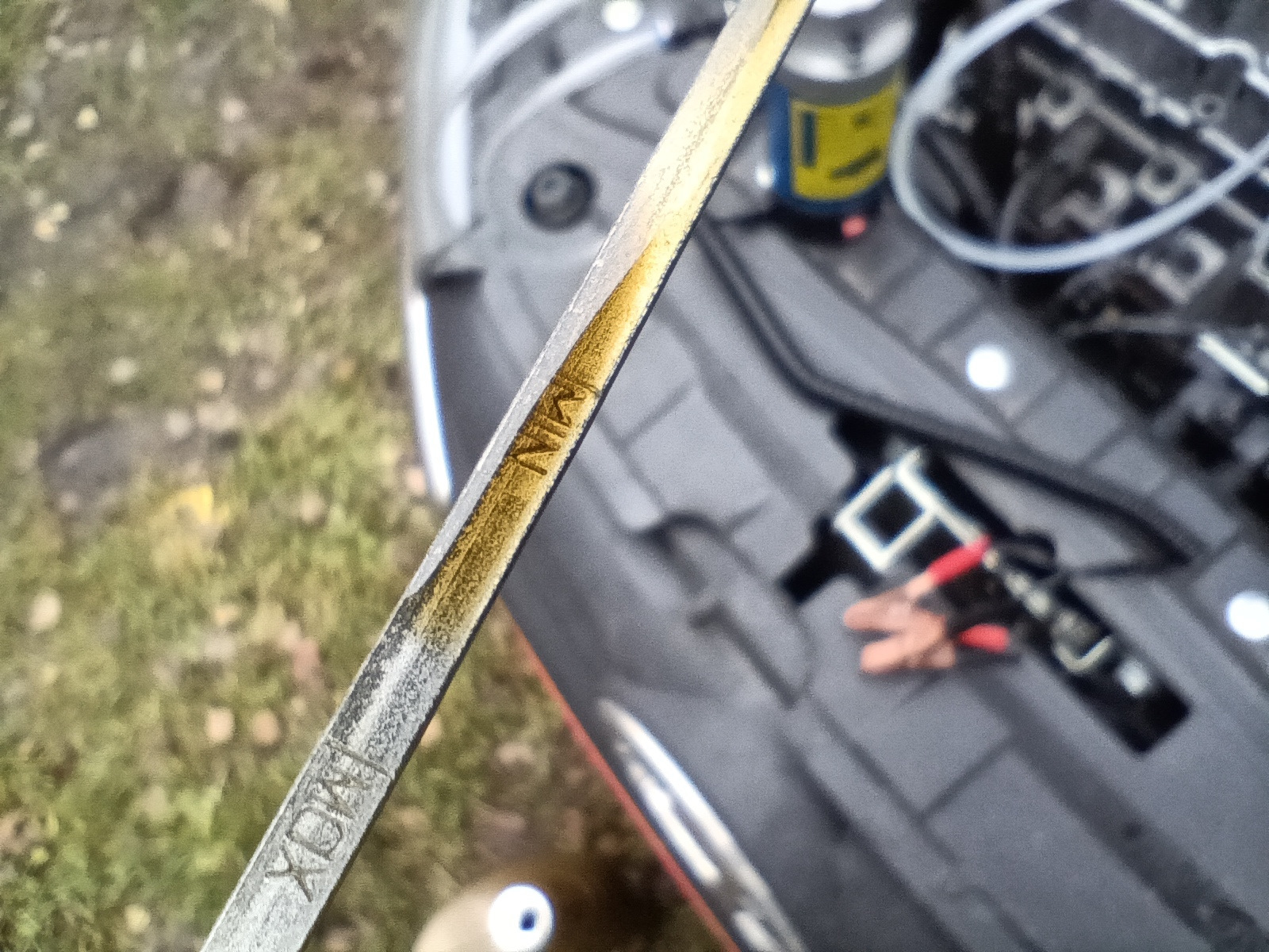

А стало быть, хоть ТО-0 и отсутствует в регламенте завода, но по моему разумению, любой ДВС после обкатки, требует замены моторного масла.
Так как, новый восмиклапанник не требует регулировки клапанов на первых ТО, то решил себя побаловать, и избавится от необходимости наблюдать жалкое представление- кривляющегося мастера-приемщика, в сером халатике Лады, который из всех сил моросит, пытаясь втюхать 'доп. работы' вроде фейковой протяжки подкапотки или/и ходовой.и поменять масло сам😉
Последние три машины которые у меня были- внедорожники, и поменять там масло, да и в целом, обслужить любой узел не составляет труда. Просто залезаешь под машину и делаешь. А с клиренсом в 10см как на Багире под машиной особо не налазиешься. Ну или надо пожить на МРОТ несколько месяцев😮💨

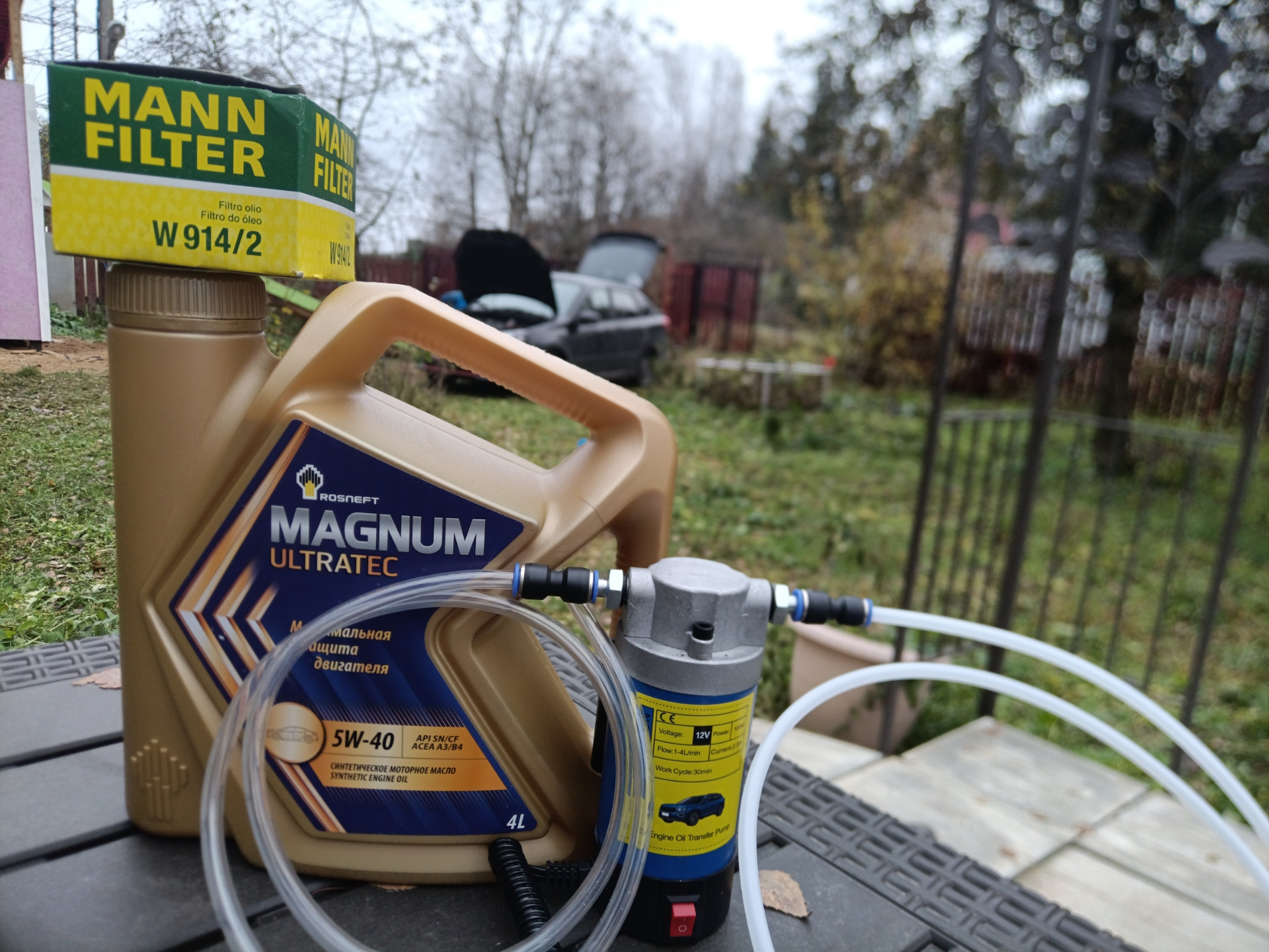

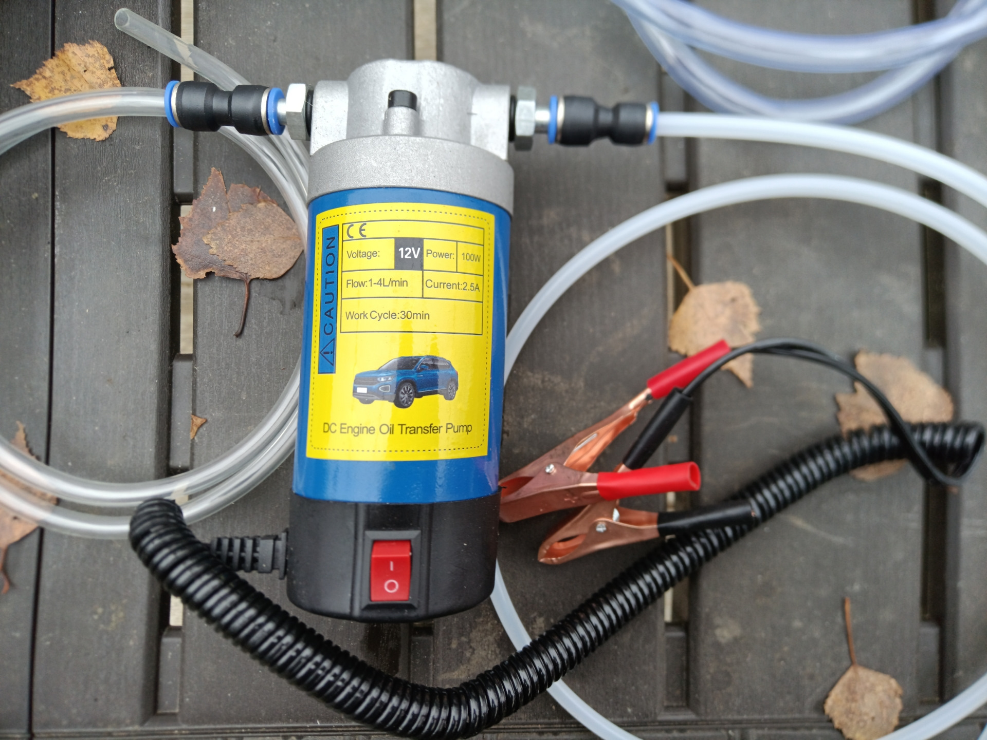

И тут на помощь пришел масляный насос, купленый ещё прошлой зимой

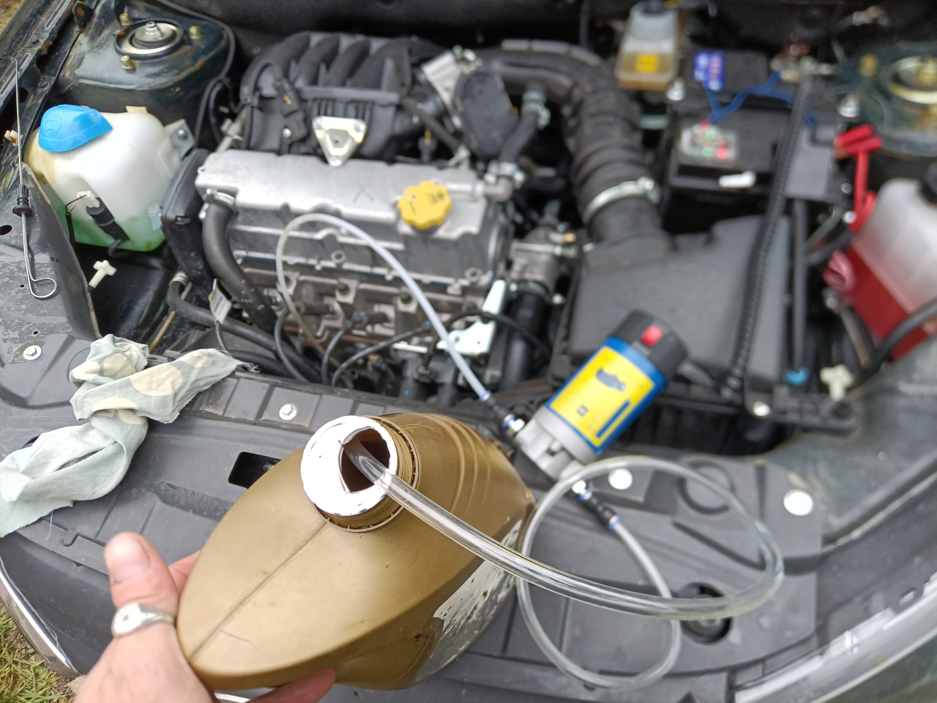

Вообще, я довольно скептично относился к методу слива отработки с помощью откачки насосом, и было интересно проверить это на практике🙄

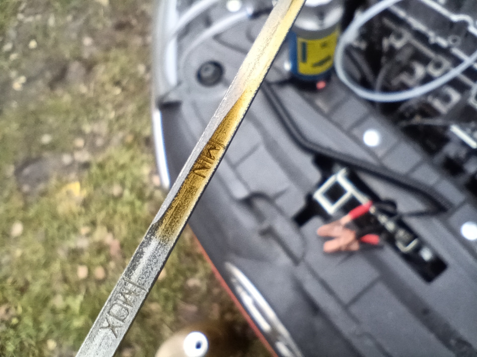

Только вот странность. При заправочной норме 3,2л насос смог извлечь только что-то около 2,6л…да, в фильтре осталось масло, немного масла вылилось на защиту, при откручивании фильтра, но не поллитра же. Думал насос недососал, подтянул машину на уклон- результата не дало. А самое интересное в том, что я залил заправочную норму масла, и у меня уровень точно посередке рисок встал. Неужели в такой маленький фильтр 500г влазит?
В целом, мнение мое относительно откачки поменялось. Метод рабочий, и позволяет произвести замену масла, без подъема машины и ямы. Но если есть возможность, я конечно буду сливать масло из поддона, через пробку.
Всем удачи на дорогах, 🤝 не переключайтесь, будет интересно😉

Полностью все масло откачивает?
Все зависит как пошоркаешь шлангом в поддоне, и как машина стоит. Если чуть под наклоном поставить к капоту, то высосется весь
Сильно зависит результат от формы поддона; места, куда именно попадает щуп; есть ли противоотливные пластины и отверстие в них… нюансов куча на самом деле. Также зависит от наклона машины и гибкости трубки.
Сам способ рабочий. Уже много лет качаю сам. Но я сначала скачал фотки своего поддона, изучил его, сообразил куда именно попадает шланг и результат 👍
Таким же насосом масло менял последний раз. И масло новое тоже Роснефть)
Ну и как? Сколько отказалось? Я вот не понимаю, куда у меня около 500г делось
Старого было на отметке min. Откачалось 2.2. А залилось около 3.1 (по отметке max)

А так у меня первое знакомоство с откачкой не задалось. Масло до конца не откачал, пришлось доливать новое и по классике менять😁
Я наверное буду межсервисные замены через 6-7 тысяч делать сам насосом, а на ТО требовать слив с поддона
Да, так и делаю на поло. Только езжу на станцию замены масла.
Подскажи пожалуйста, быстро откачивает?
Сосет бодрее Берковой🤌 очень быстро, но там сложность в том, чтобы на нужную глубину трубку поместить, чтоб она по поддону не изгибалась, и сосала со дна
