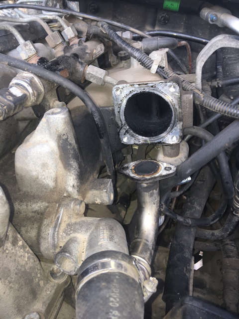

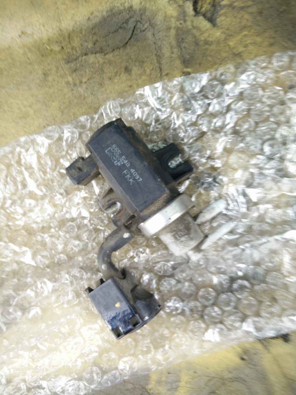

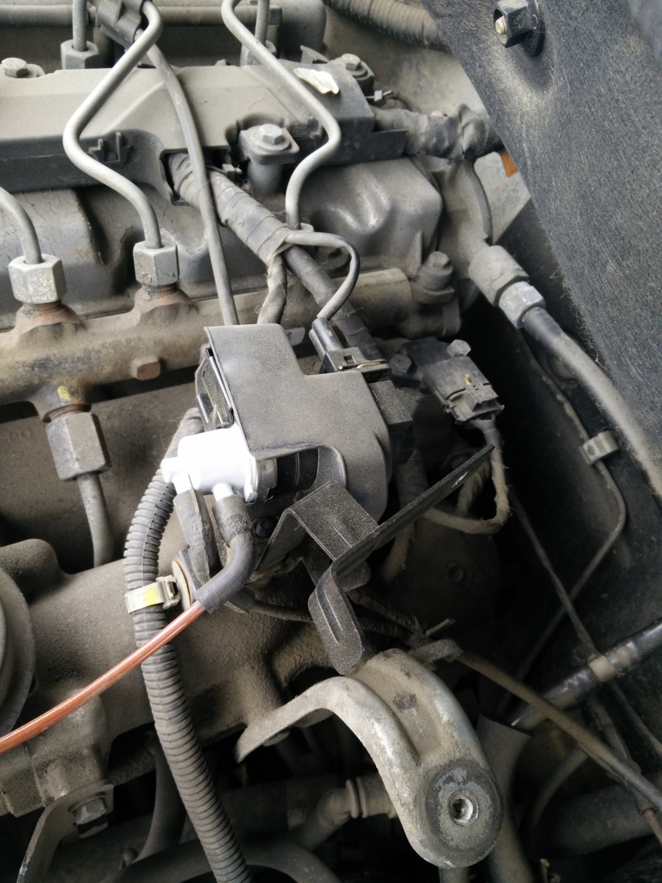

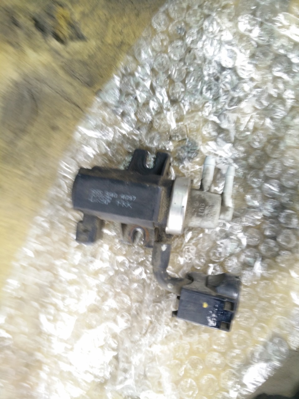

Ну это про мозги. Неприятность — ехал из Калуги, катались с женой смотреть достопримечательности, услышал резкий хлопок. тут же пропала тяга двигателя. стал дымить как паровоз на оборотах выше 2000.упала динамика разгона. Подсказал человек добрый, что пришла хана модулятору.
Также подсказал где есть оригинал по вполне приличным ценам. Пришлось ехать покупать. Ну а раз уж на месте, купил заодно и фильтр масляный, менять надо масло на днях.

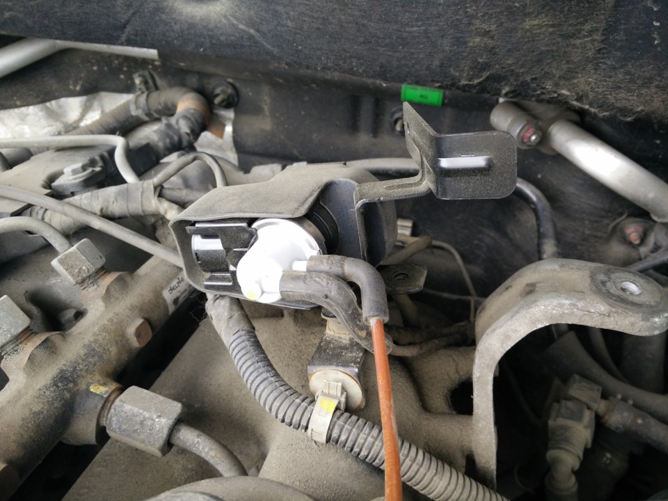

Цена вопроса — 4300 — модулятор, и 530 руб — фильтр. Модулятор странно но имеет другой внешний вид и крепление к двигателю. пока прикрутил его крепление поверх родного, а крышку(плиту) с двигателя снял. Звук, конечно, чуть громче но "на скорость не влияет" :-)
Ну вот и фотки какой стоял и какой купил. да как временно закрепил. Надо как-то переделывать крепление у нового… а то без "плиты" как-то некрасиво. Да и старый, умельцы говорят вполне себе можно еще наладить чтоб работал. Как время появится — буду колхозить…

Надо посмотреть как он у тебя крепится, может и я смогу плиту на место поставить.
