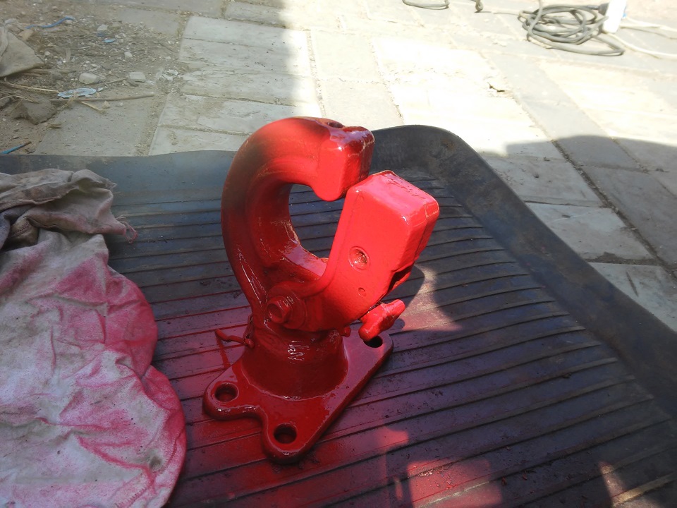

Возьми пятифон, отрежь ему голову, положи туда фаркоп, шаклы и прочую ржавую пежню, налей туда электролита (в разы лучше любого преобразователя) и подержи минут 15, или пока вся ржавчина не исчезнет. Потом сполосни водичкой хорошенько. Разогрей дома духовку градусов до ста и положи туда все что обработал, подержи с пол часочка пока все не разогреется, потом крась на горячую. ЭФФЕКТ сногсшибательный. Хрен какая краска слезет. И ржавчина не скоро появится.

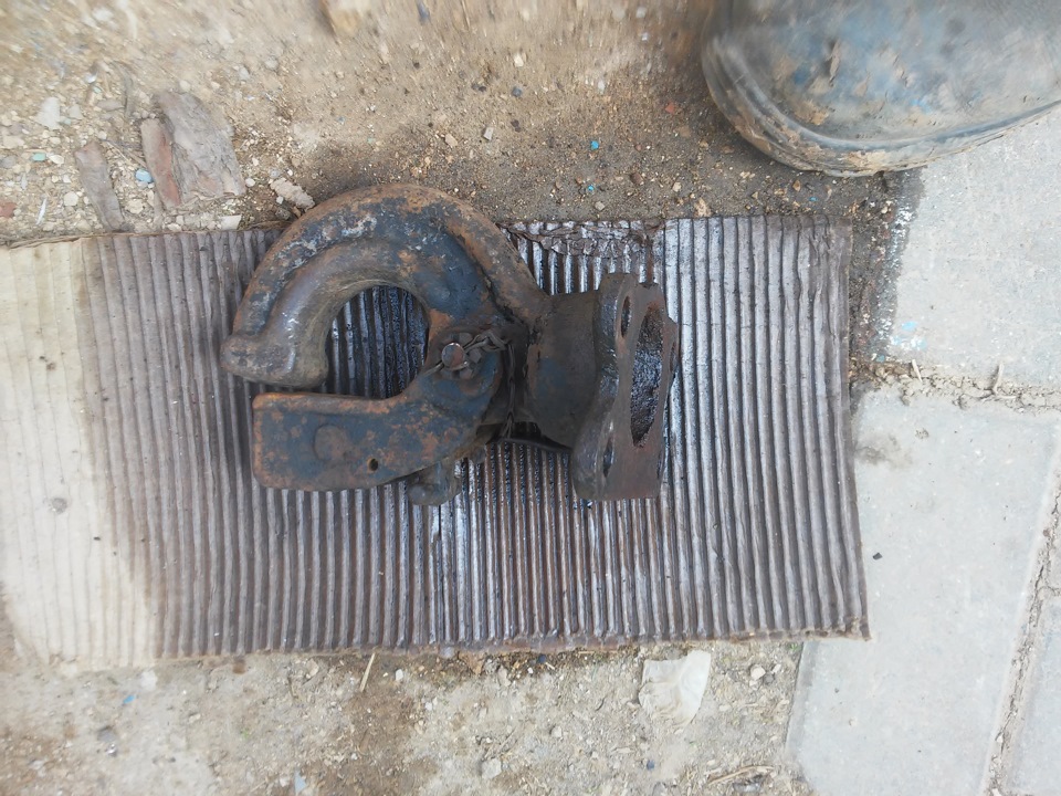

Красиво получилось! Но я слегка разочаровался в качестве сварного шва на таких фаркопах!, 9 Мая утром тащил полевую кухню на площадь для празднования Дня Победы а вечером обратно уже на базе и при развороте фаркоп отвалился по сварному шву(!), хорошо что не по пути! Посмотрел я на качество сварного шва и стало грустно, а ведь периодически дергаю машины и страшно представить что бы натворил фаркоп прилетев бы на динамическом тросу в лобаш(! Посмотрел я на другие фаркопы, благо их у меня их много с машин которые ремонтирую и решил старый зачищать, делать паз под сварной шов и варить по людски чтоб такого "коллапса" больше не получилось НИКОГДА!
ну да сварка должна быть надежной
Красиво) а чем красили?
батя нашел баллончик с остатками краски)
Я сначала из баллончика шаклы покрасил, быстро облезло, потом кисточкой, тот же результат. Один раз лямку привяжешь и нет краски.
временно, посмотрим облезит тогда сделаю по совету выше через электролит и духовку)
