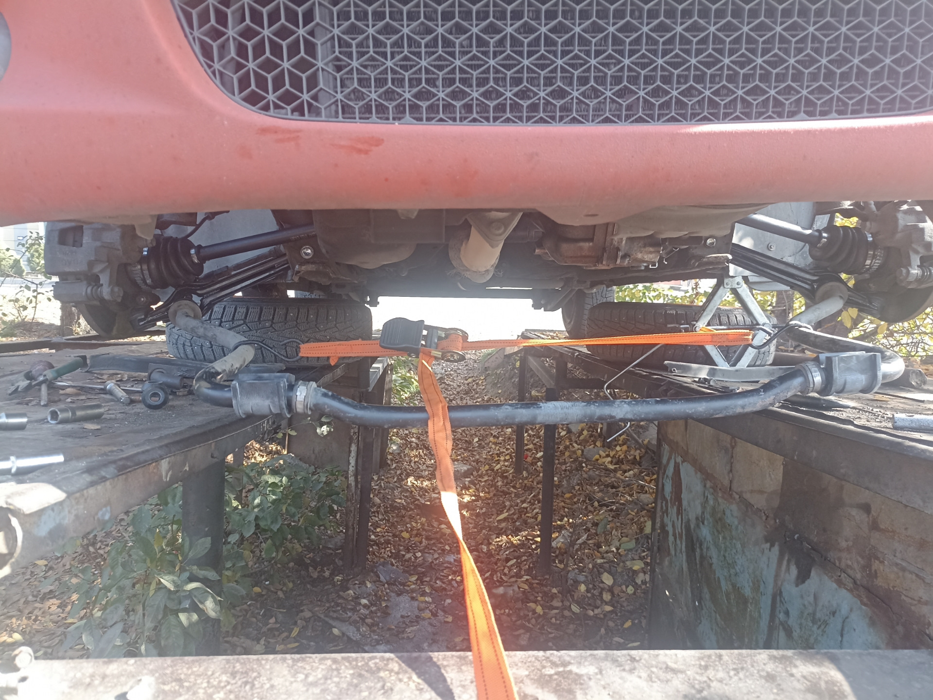

После замены МКПП решил поменять и привода, так как мои уже устали и была вибрация на них, решил взять в сборе новые, брал фирмы Miles GC01047 и GC02047, по отзывам и качеству вроде ни чего так. По ходовке заменил рычаги, резинки, рулевые наконечники, все брал CTR. Погода и время позволяло, делал сам.

Зачем буксировка
Стягивал стаб

Привет, хорошая фирма. Прикольно ты торсион стянул. А мы с тестем мучались руками стягивали. Прям одно мучение было. Осталось тоже еще одну шаровую поменять. В субботу буду делать. А у тебя болты открутились быстро? А то мы часа два мучались.
Помню на Матизе тоже мучался)) На Спарке колея шире немного за счёт разнесённых точек крепления рычагов, стаб легче входит.
А болт тоже фиг открутить в шаровой)))
Никогда с этой культовой проблемой не сталкивался, хотя уже трижды менял рычаги на двух машинах))
Добрые люди смазывать стали)) а на заводе на сухую сажают))
Я оба раза впервые выкручивал сухие болты, видимо везло дважды)) Сам уже мазал.
Вообще песня! Кайф, а я два часа пилил))
Привет. С болтами проблем не было. Тоже как то по неопытности парился со стабом. В этот раз все быстро прошло))
