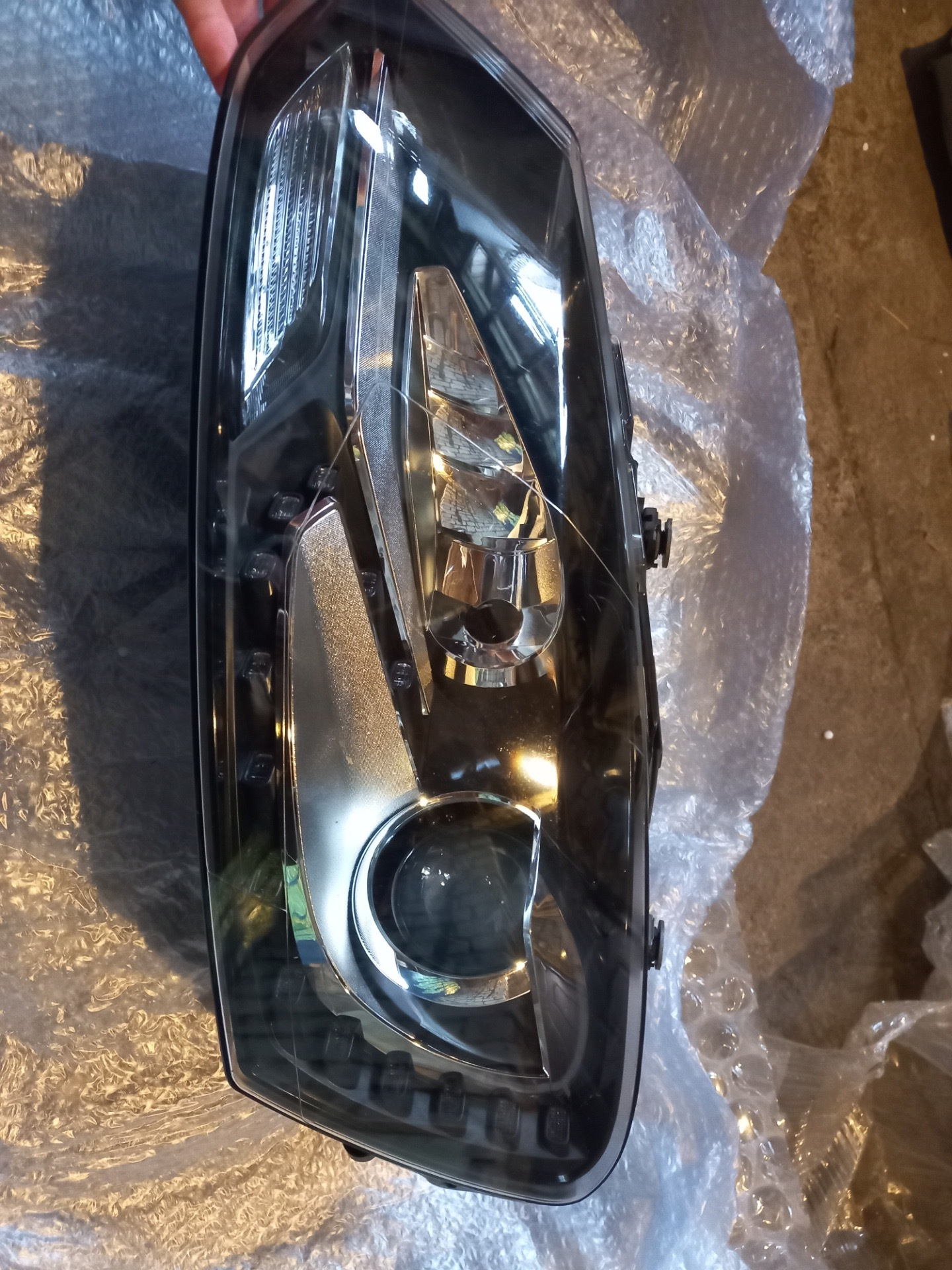

Дошло то самое время заняться тюнингом фар
В общем ангельские глазки (галочки) цена вопроса 8200р
И линзы AOZOOM A3+ 7500р
Фары 9000р
Переходник с Н4 в Н7 4000р
Делал сам и заняло много конечно времени, с моим рабочим графиком
В общем снимаем фары
Фару закидывал в духовку 100 градусов на 60 минут
Китайские фары, и было очень мучительно их разбирать, и очищать от всего чего там было залито
После чего уже начал подставлять линзу и были нюансы то что линза большая, а глазки не рассчитанные под установку линзы
Ну других уже вариантов не было, пришлось оставлять так и красить отражатель и красить маску линзы
После установки линзы, начал подгонять ангельские глазки и пытаться их туда внедрить
Ну с горем пополам, поставил, заклеил, запаял, собрал и встречайте готовый вариант

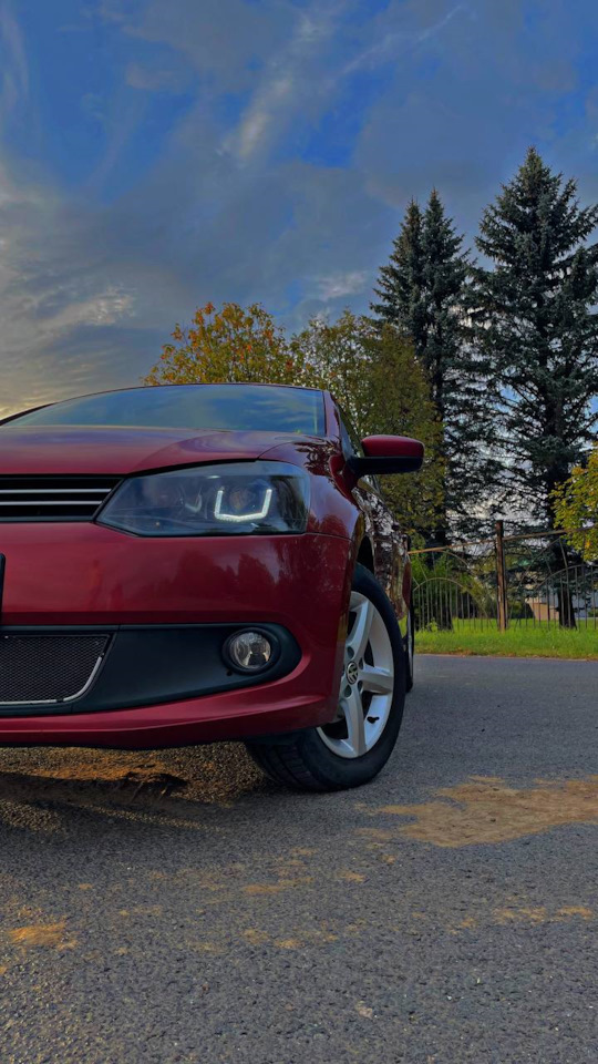

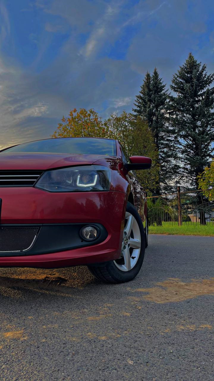

На этих фотках светят габариты
А на этой фотке светят дневные ходовые огни, они чуть ярче чем габариты

а ты стекла не тонировал?) а то темные получились, или это на фото так кажется. Я себе н4 полностью хром снял, получилось вроде светлее ))
Тонированные

Все круто, но почему туманки светят выше чем ближний. привет глазам встречных)

Туманки сильно высоко херачат, выше ближнего. Нужно опускать.
