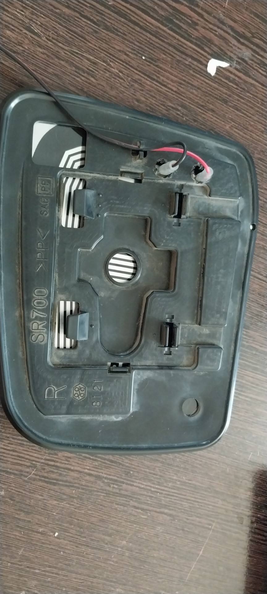

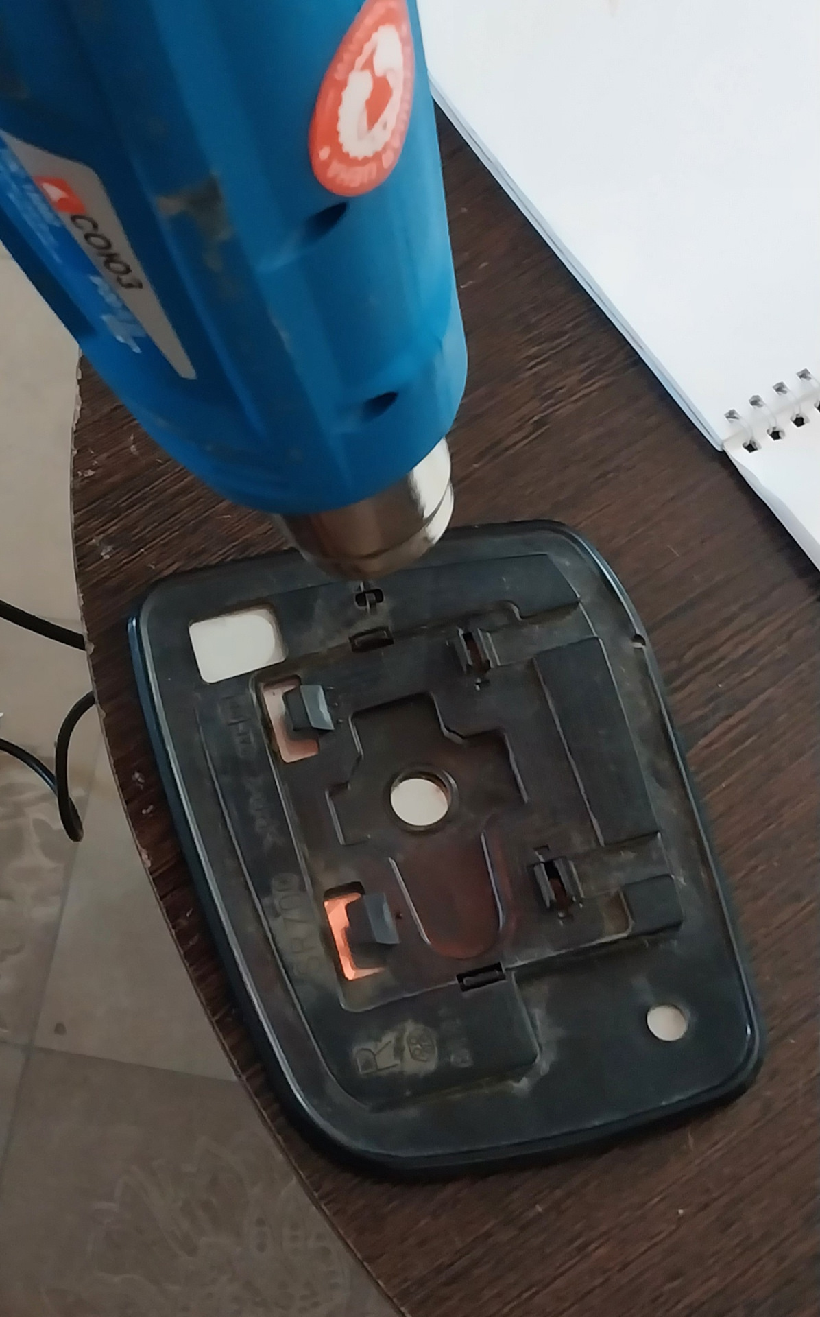

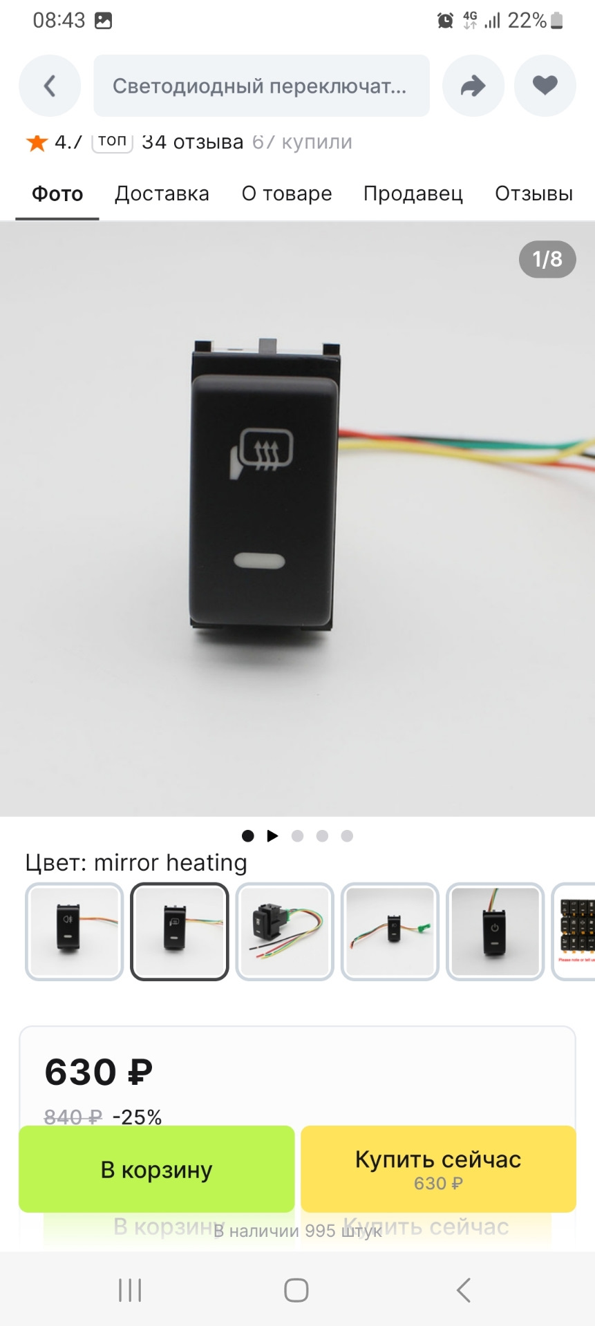

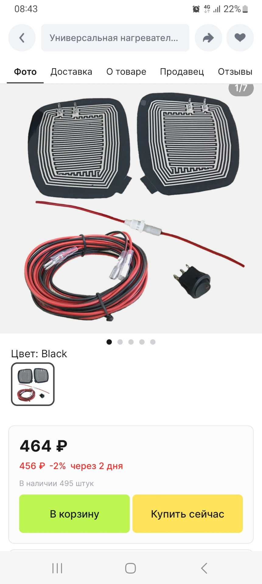

Всем привет. В моей комплектации к сожалению нет обогрева зеркал, конечно с этой бедой помогут любезно справиться китайцы. Нашёл самые подходящие по цене и по отзывам хорошие и кнопку родную. Сам обогреватель поставить 15 минут а вот провода протянуть тот ещё геморой. Зеркало поднимаем вверх до упора и отвёрткой плоской отцепляем защёлки, далее тянем вниз и зеркало в руках. Я думал оно промазано каким нибудь клеем или типа того нагрел феном оказалось ничего там нет но все равно отделить зеркало от крепления оказалось проще. Помыл наклеить просверлил отверстия и все на места.

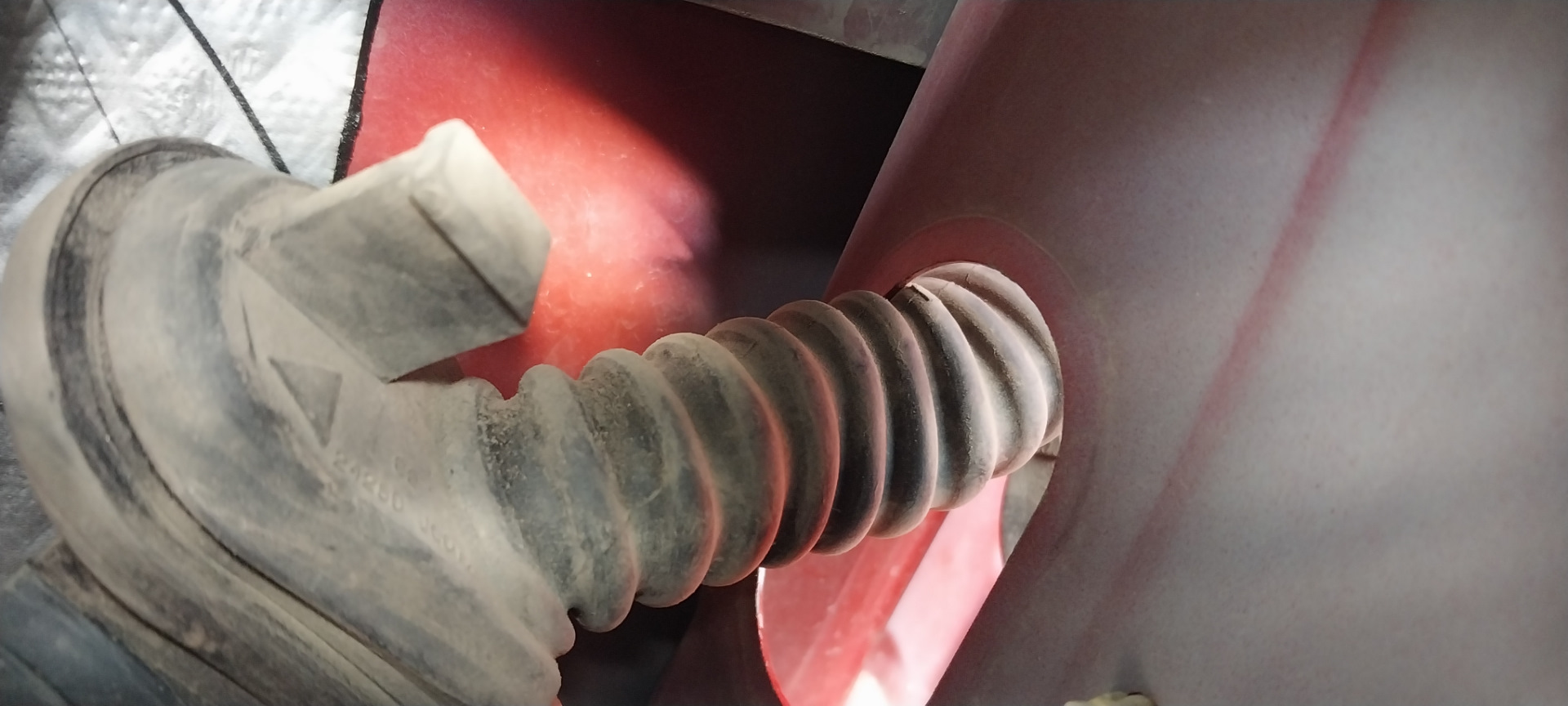

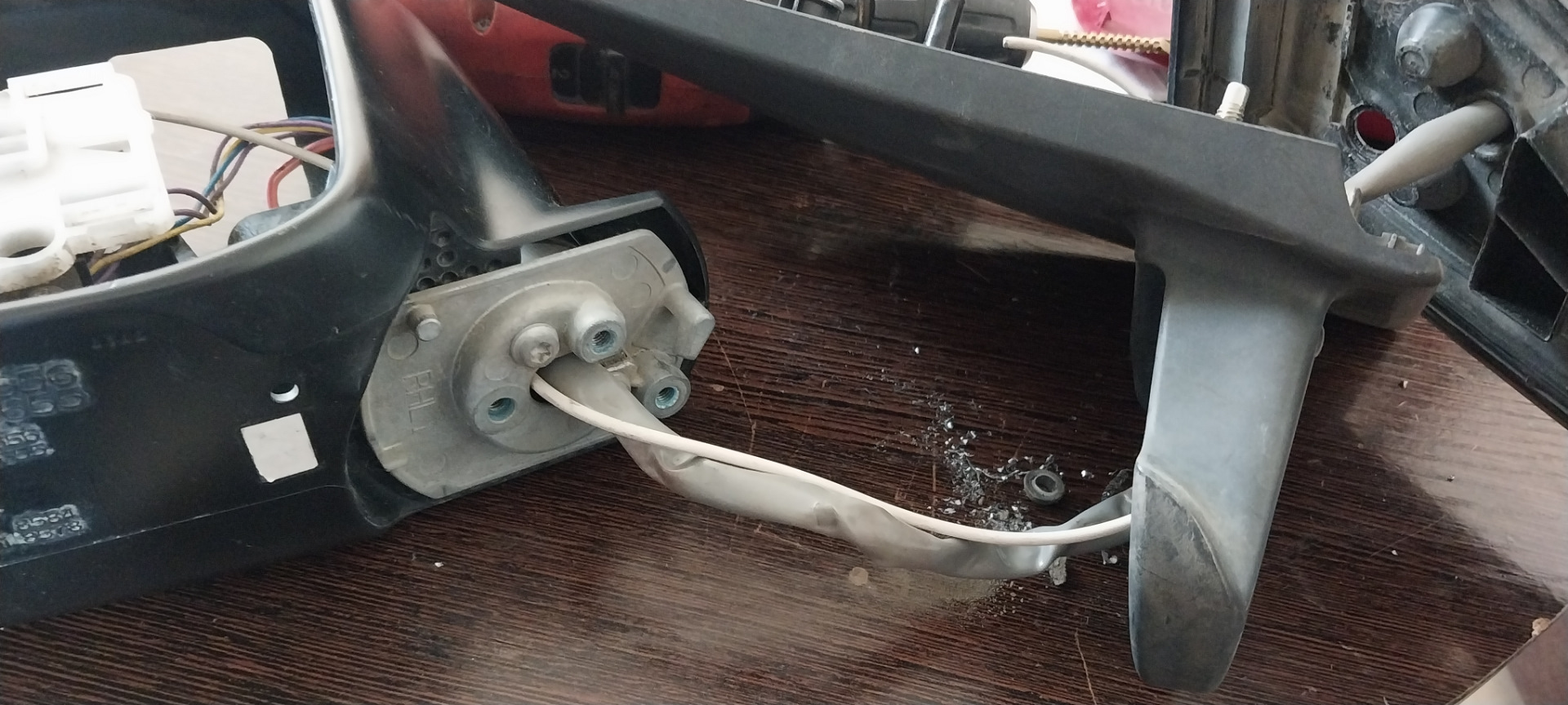

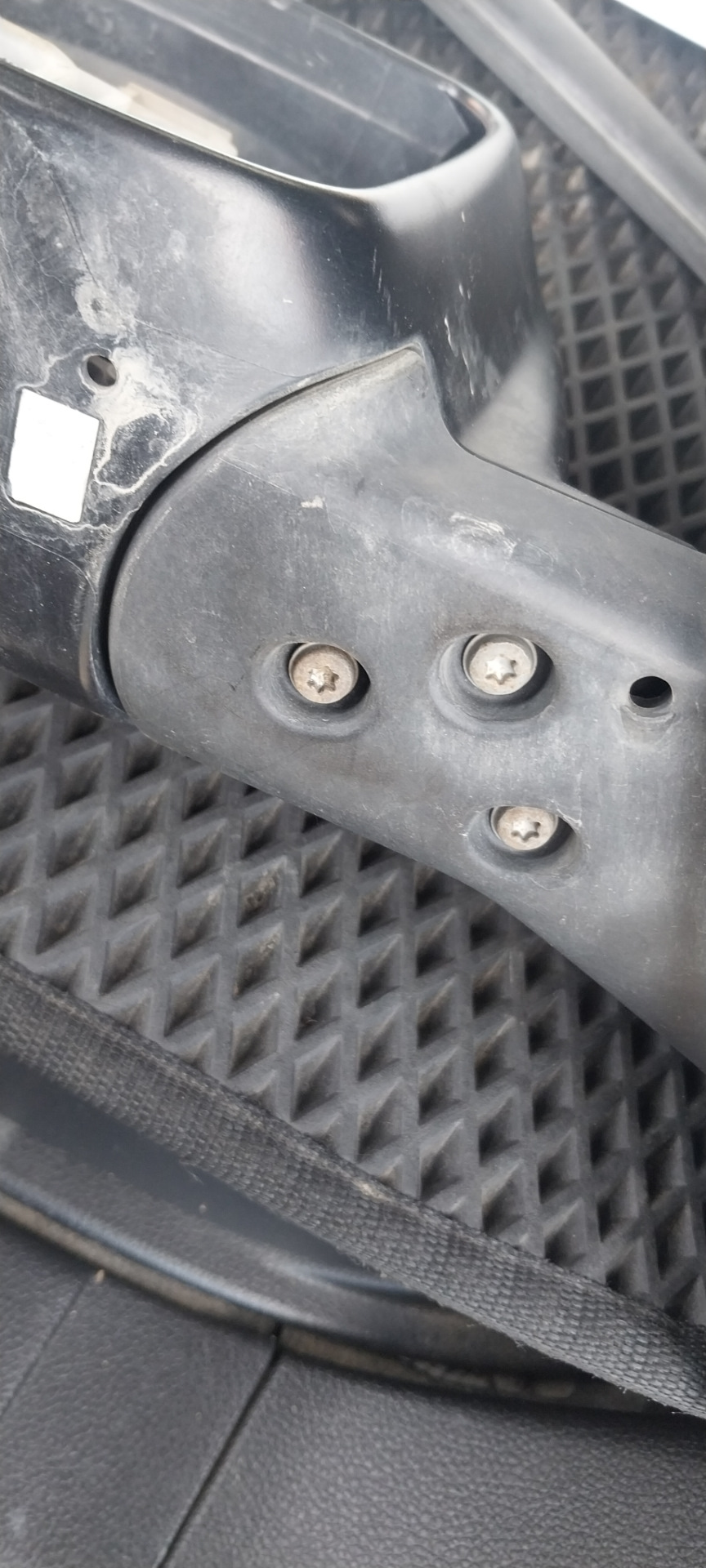

Для того чтоб протянуть провод пришлось почти полностью разобрать корпус. Откручиваем звёздочкой 3 винтика и по маршруту как идёт провода регулироки протягиваем проводку. Снимаем обшивку двери и дальше по трассе. Я снимал динамик, так будет проще протянуть.

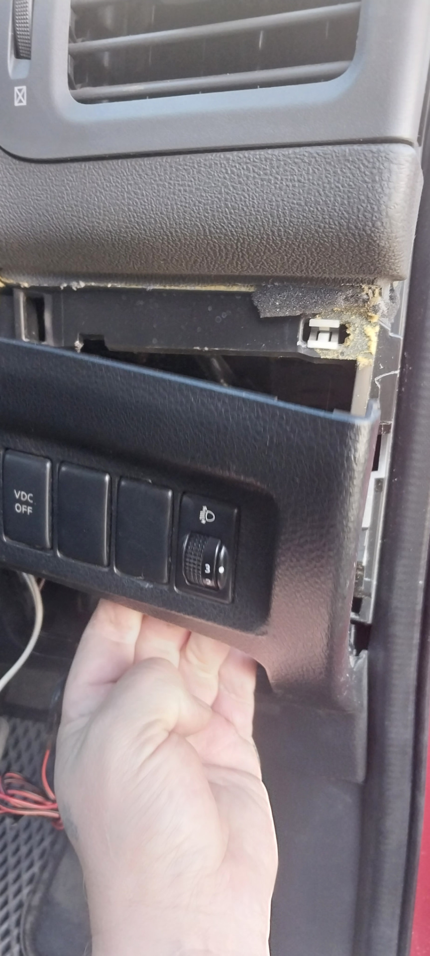

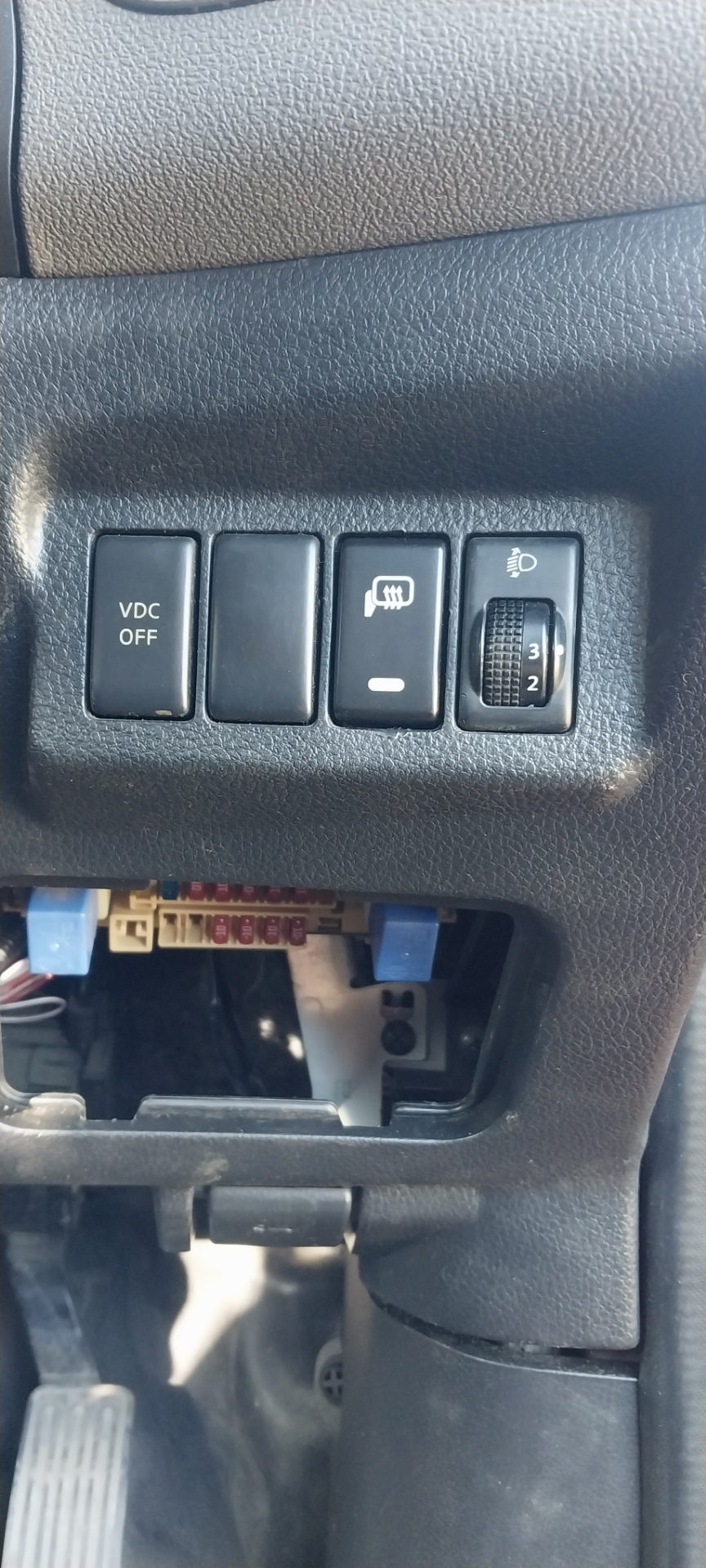

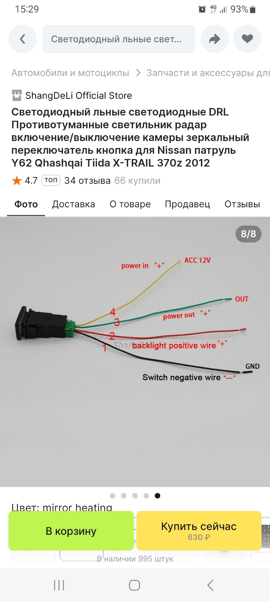

Ну и последний штрих кнопка. Под рулём отщелкиваем панель внизу можно открутить болт для удобства но мне не мешал. Контакты взял от соседних кнопок и "➕️" и на подсветку. Инструкция подключения была, кто не разбирается объясню
Черный – на массу и к зеркалу
Желтый – ➕️12
Зелёный – на зеркало
Красный – подсветка
