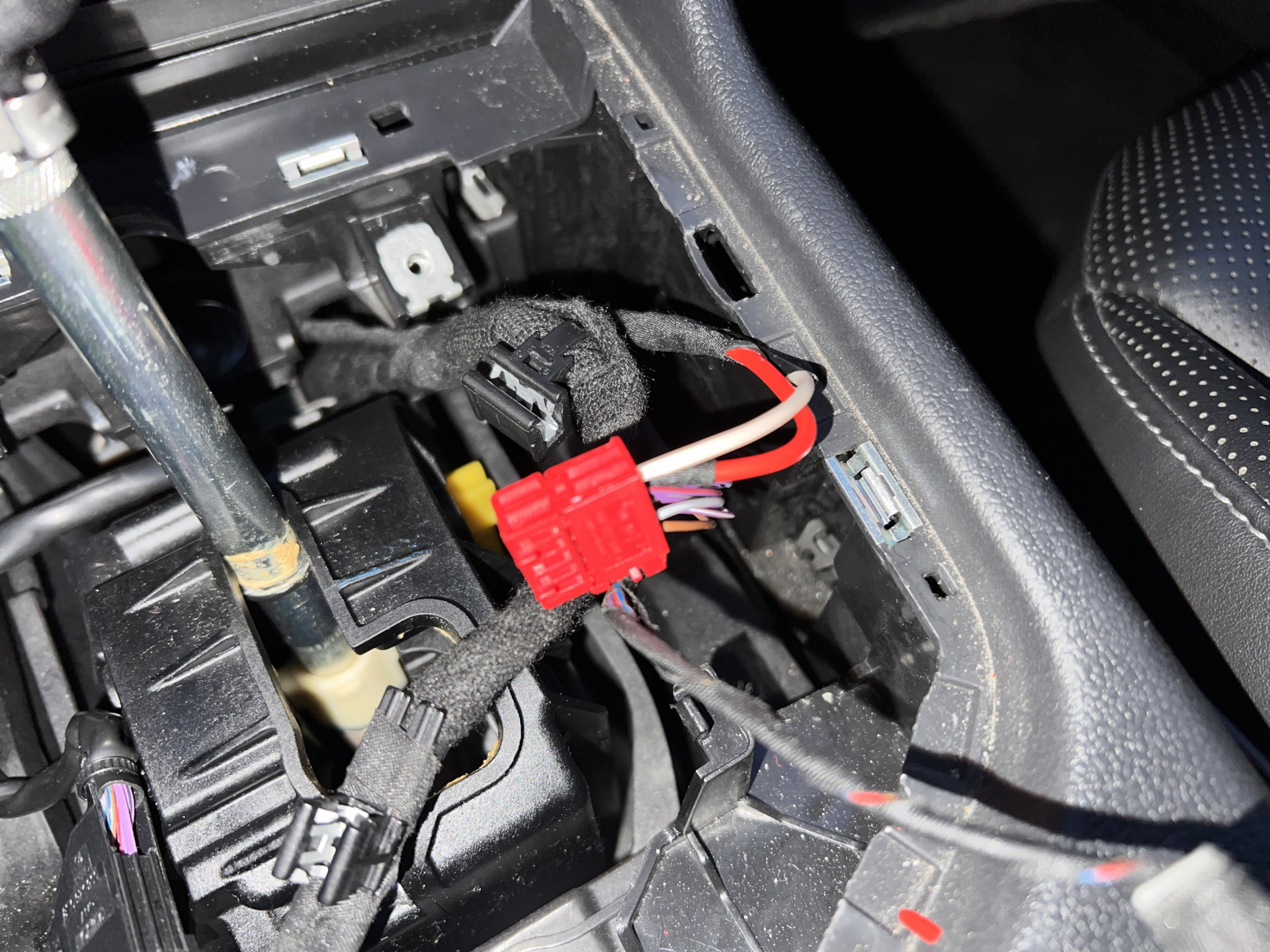

Одно время даже думал поставить блок климата с кнопкой включения подогрева лобового стекла от Skoda, но полазив не нашел отчетов и тех кто такое делал. Но поиски все равно не прошли даром и я нашел пост Кнопка активации подогрева ветрового стекла по установке дополнительной кнопки. Изучил, закупился пинами и все это дело установил в свое авто.

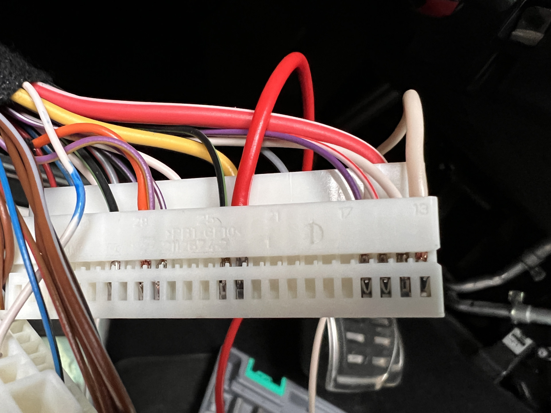

Для подключения кнопки необходимы пины N90764701

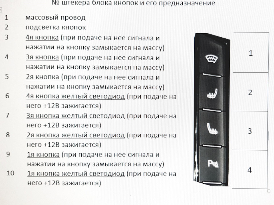

Прокидываем проводку от блока BCM (09 — Блок управления бортовой сети) 23 пин (появляется +12В) и 13 пин (замыкается на массу) к блоку кнопок на консоли в соответствии с нижеуказанной схемой
Схема, в моем случае это 2я кнопка

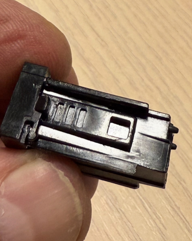

Для работы кнопки ее нужно чуток доработать, срезать пару стопоров и сделать гравировку на кнопке. Гравировку сделал в фирме gravme

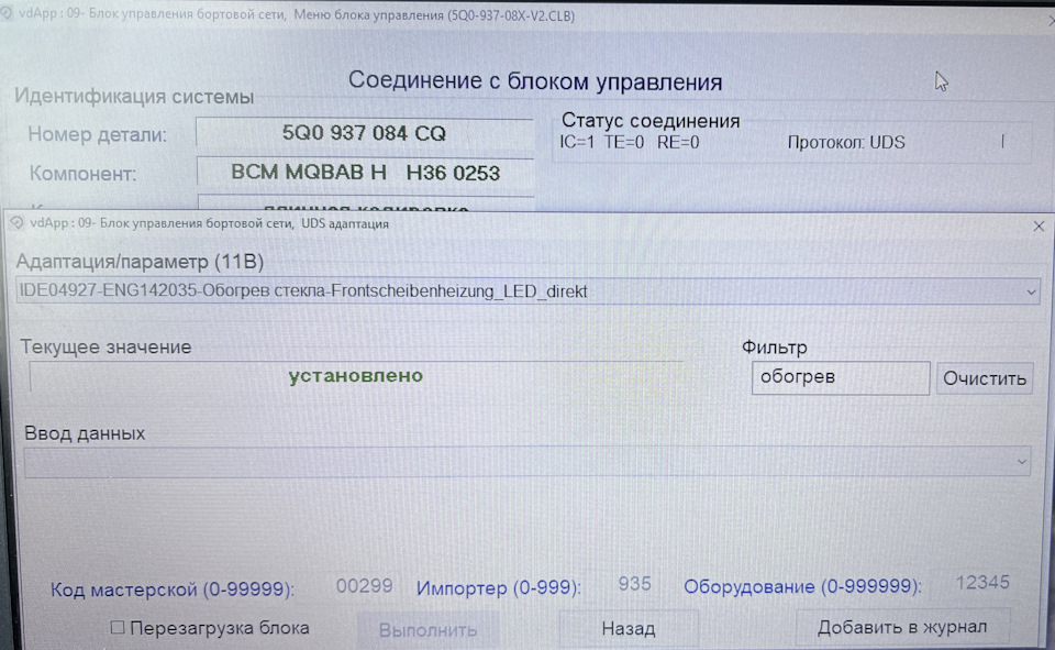

После все собираем и активируем кнопку в адаптациях 09 блока, нам нужен пункт:
Обогрев стекла-Frontscheibenheizung_LED_direkt — установлено
В итоге получаем рабочую кнопку включения подогрева лобового стекла
Теперь кнопка из меню климата станет не активной, но индикация работы на дисплее остается

Привет. Что подрезать не подскажешь?
привет! я брал кнопку, которая рядом и делал срезы по аналогии с ней
Немного не понятно, на бцм три разьема(а, b и с), и получается по три пина 23 и по три пина 13, куда ?
Только в С
