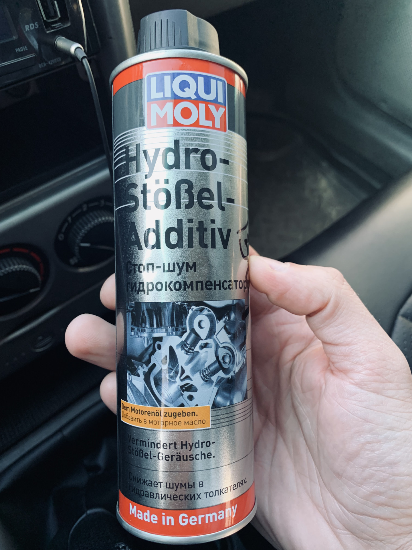

Вообщем на холодную стукают гидрики, после прогрева мотор работает ровно и гидрики ведут себя тихо без шума, товарищи советовали эту присадку, так как пользуются сами, и посоветовали мне.
Долго думал, пробовал разные масла, все равно на холодную стучат, решил попробовать эту присадку.
Залил присадку проехал около 500 км, заметил то, что двигатель стал тише работать, на много, двигатель стал бодрей, гидрики стали на холодную тише стучать, буквально пару минут и тишина полная, советовать или нет, я не знаю, думайте сами)
Для себя вывод сделал присадка работает👍

Заливал.Не работает. Почистил гидрики-стало 👍
Никуя она не работает!
я ее заливал, чет толку не особо, по той же логике, можно 300грамм масла долить, уровень повысится, и до условной башки бц будет масло доходить лучше) тк масла больше
Гидрики стучат из-за того, что в них мало масла. Тут может решить проблему промывка двигателя промывкой LM ProLine, причём при каждой замене масла это надо делать. Суть в том, что у меня была такая же история. Так же залил эту присадку и стало тише, затем вник в продукцию LM и заменил все технические жидкости на эту марку. Я заменил гидрики на новые, в первый же пуск двигателя ситуация повторилась. Только когда я каждую замену масла промывал двигатель, причём максимально по уму: промывка в старое масло, на холостых оборотах 10 минут работы, слить старое масло, заменить масляный фильтр, залить 3 л масла, 20 минут работы на холостых оборотах, слить это масло, заменить масляный фильтр, залить масло и ехать. Причём масло на промывку и масло на эксплуатацию должно быть одно и тоже. И так каждые 5-7 тысяч км пробега. Дорого, муторно, но эффективно.

Эта присадка не только же в компенсаторы вносит свои коррективы, но и остальные узлы, которые участвуют в работе масла! А там оно нужно? Или присадка такая умная, только на гидрики действует?
А по факту, если что то стучит, гремит, тарахтит, скрипит иили издает прочие звуки, которых не должно быть, то тут только замена на новую деталь, все эти присадки или смена вязкости масла это как мертвому припарка! Какое то время будет теплый, а потом все равно остынет до комнатной температуры! Так и тут, поверьте, чудес не бывает!

Послушал всех ребят, и понял, что нужно менять гидрики, займусь этим в скором времени, спасибо всем за отзыв, и за советы🤙

Все это херня, замена неисправных узлов решает проблему в корне, а это все временные стабилизаторы, для перекупов разве что, залил и продаешь машину чтобы у покупателя меньше было внимания к двигателю.

Замена гидриков все решила) даже в мороз -20 на масле 10/60 все отлично)
Если будешь менять гидры, бери пермские, не китай и прочую шелуху
Открываешь упаковку при продаване и продавливаешь сердечник, если утапливается, просишь другой комплект, они должны быть жесткими, только тогда забудешь за них на долгое время)

Тоже соглашусь. Если есть не исправность, то лучше менять детали. А всякие присадки так себе затея, оно не ремонтирует. А возможно хуже сделает.

Жидкая моль вещь хорошая, самого одолели на холодную стучать, правда иногда их не слышно вовсе а иногда до 55 градусов по приборке, лупят
Надо тоже попробовать.
Но для начала попробую вязкость поменять🫠
Попробуй
Не поможет! Также как и смена масла. Разбирать и только. А разберёшь — есть смысл на гидрики новые потратиться
