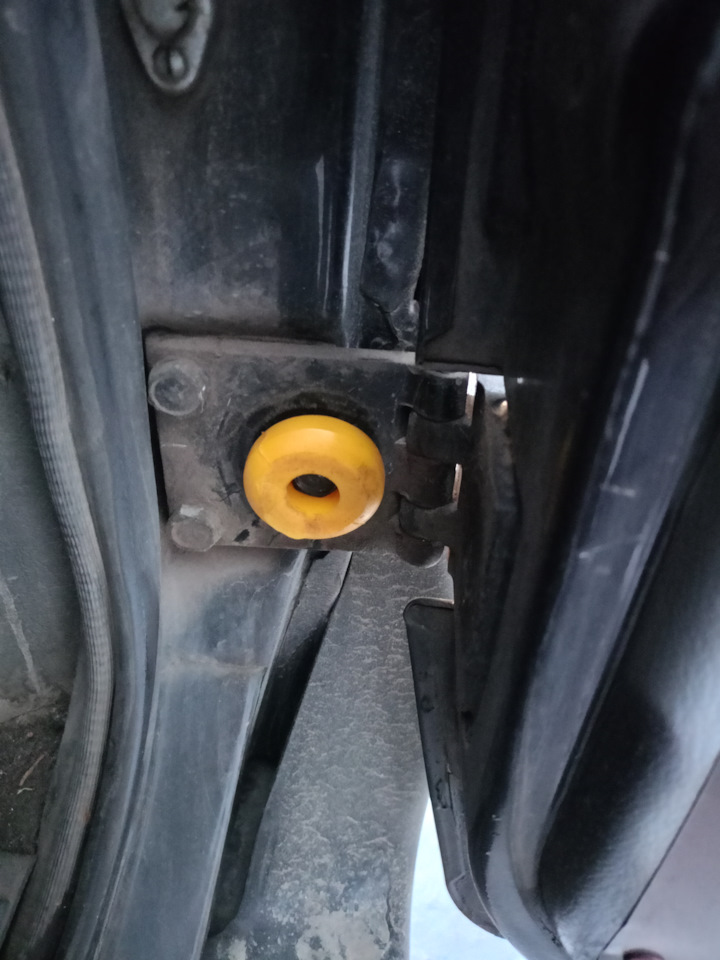

А зачем она нужна чтобы дверь не болталась что-ли я сделал так

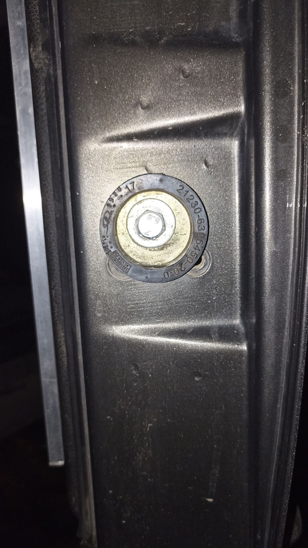

Я заместо этой хрени поставил от шнивы там 2 отверстия из трёх совпадают. 5 лет полёт нормальный.
А подробнее?
На кузов прикручивается в родные отверстия

А вот на дверь не помню в родное отверстие или нет. Но точно помню изнутри гайкой прикручено. При установке сначала несильно подтягиваем, закрываем дверь чтобы детали друг относительно друга правильно встали, потом открываем и окончательно затягиваем. Плюс в отличии от родной конструкции: не скрипит и не заклинивает дверь в закрытом состоянии
Резинка постоянно сползает, но не критично — поправил и дальше в путь :)
У меня не сползает. Там в металлической части есть отверстия, и эта часть полностью облита резиной. Получается резина залита в в металл и не может сама слезть.
