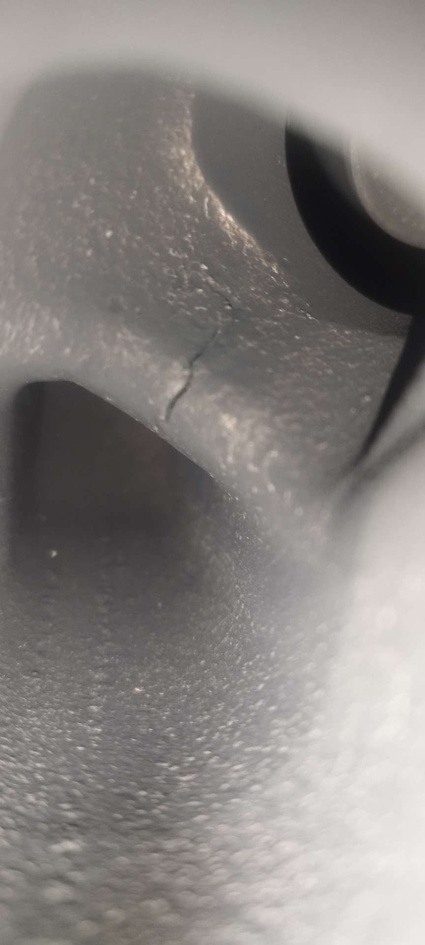

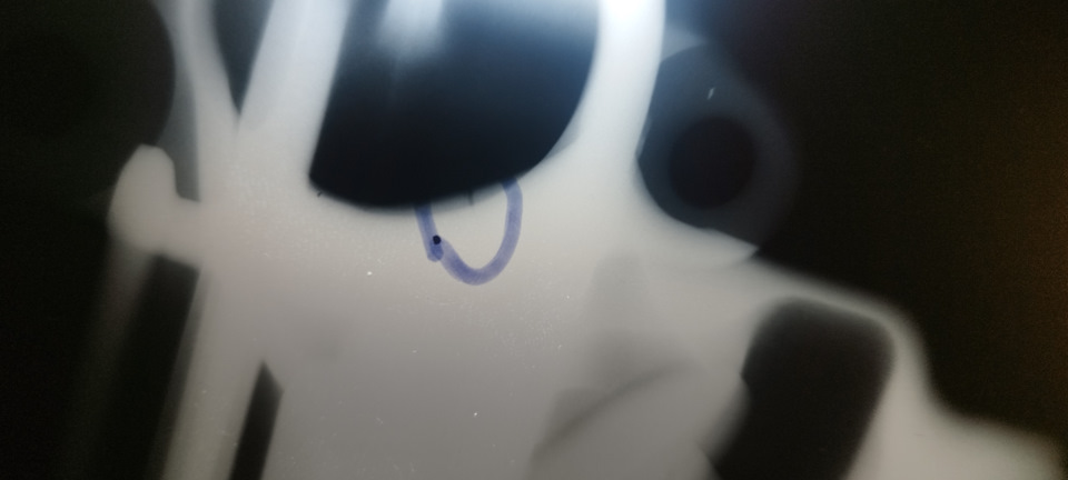

В итоге горячая часть была отдана на рентген на предприятии на котором я работаю, сделаны снимки с 4 разных позиций
Заключение главного рентгенолога с большим опытом — "Материал изготовления высокого качества, трещина не глубокая и на работу влиять не будет, предположил, что начала образовываться не во время эксплуатации, а при отливке" . Я честно был мягко говоря в шоке. Дальше пошел мозговой штурм, сварку я не рассматриваю однозначно, хотелось бы фрезеровать ее до основания, придать заводскую геометрию вершины и максимально снизить шероховатость, сделать практически зеркало.

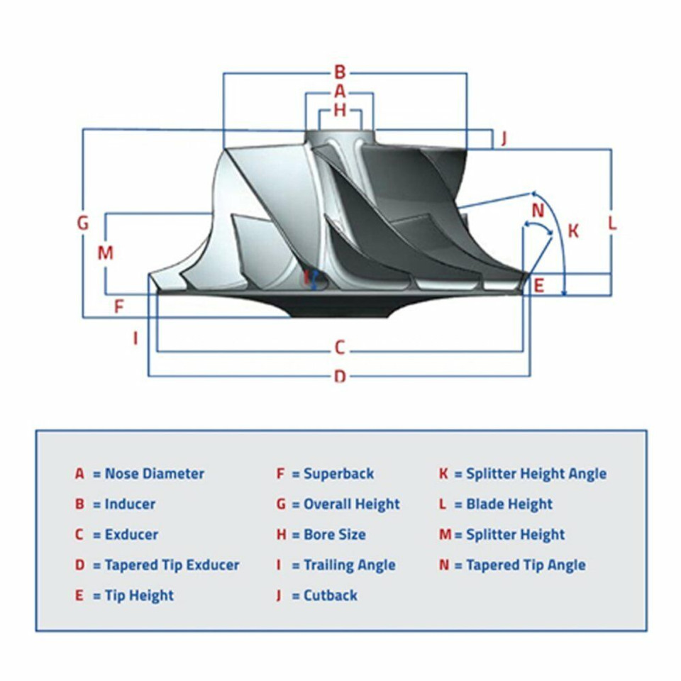

Ниже прикладываю чертежи и допуски, которые я задал расточнику
ПАРАМЕТРЫ ВАЛА И КОЛЕСА!

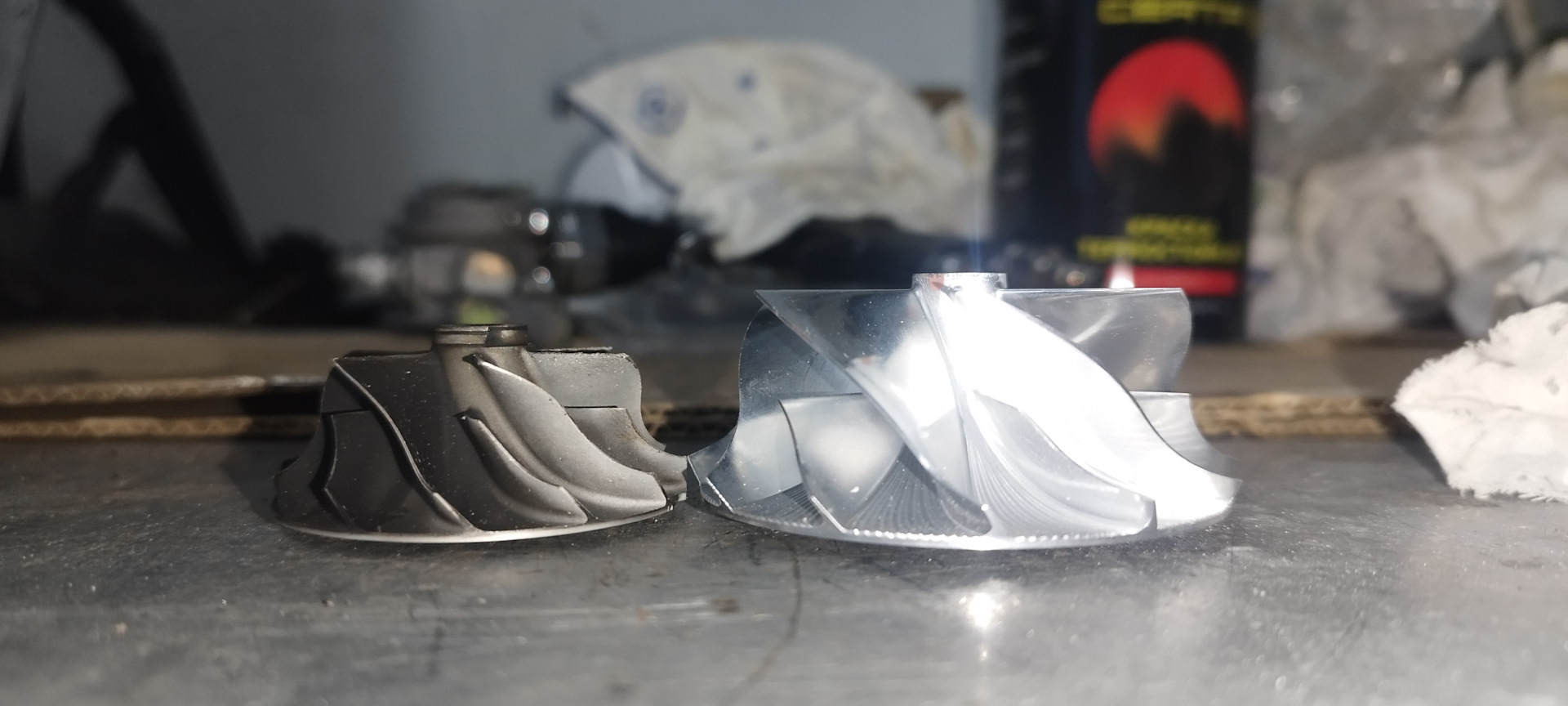

Компрессорное колесо -55,28/65,00 мм 6 + 6
Колесо вала турбины — 45.65X52mm
ПОКА ЭТО ПРОСТО РЕКОМЕНДАЦИИ К ДЕЙСТВИЮ, РАБОТЫ ПО РАСТОЧКЕ БУДУТ НЕ СКОРО! Соответственно настройка и сборка в следующих записях.

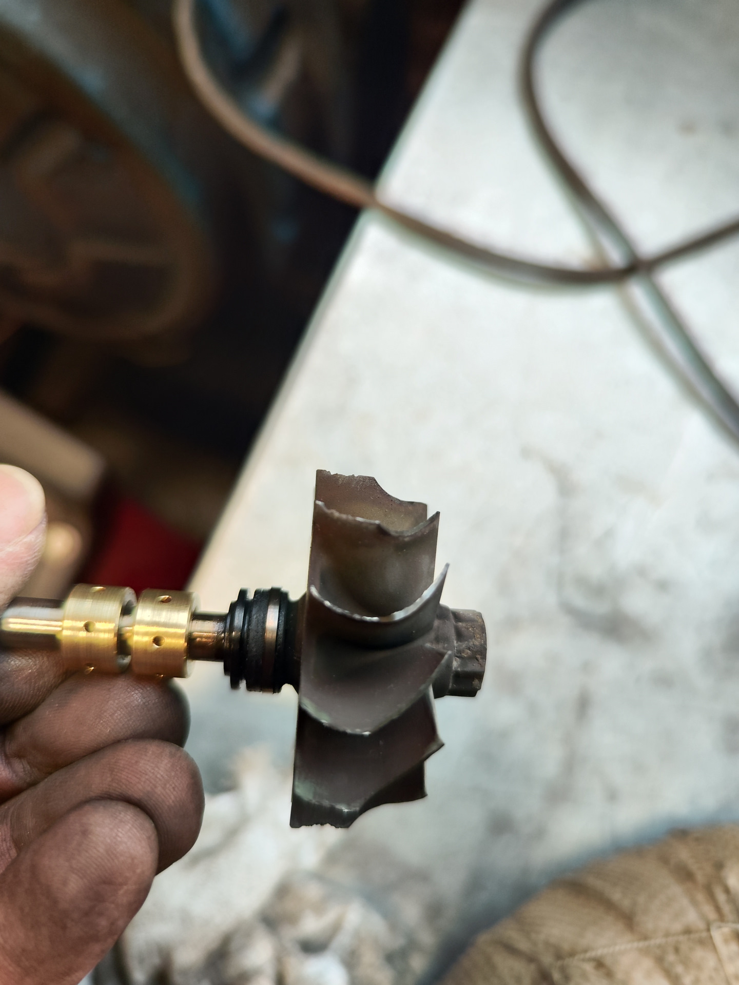

Мысли по тому, что не нужен тебе турбинный вал на двенадцать лопастей уже писал. У меня с ним случилась проблема. Возможно при настройке или его скважности, от высокого егт поплавило лопатки и возникли проблемы достать картридж из посадочного. Так для справки инфа. По запчастям у меня возникла заминка по одной запчасти, жду её на днях и потом собирать всё назад.
Спасибо, уточните вал HL или L у вас?
Что такое 16/19 про вал?
турбины тд04HL — 16, также как на 18 и 19, турбинный вал одинаковый — 12лопастей, диаметр 52.
На фото выше, лопатки подгорели и выглядят погрызиными, но вытянулись почти до 53, поэтому плохо и выходил картридж.

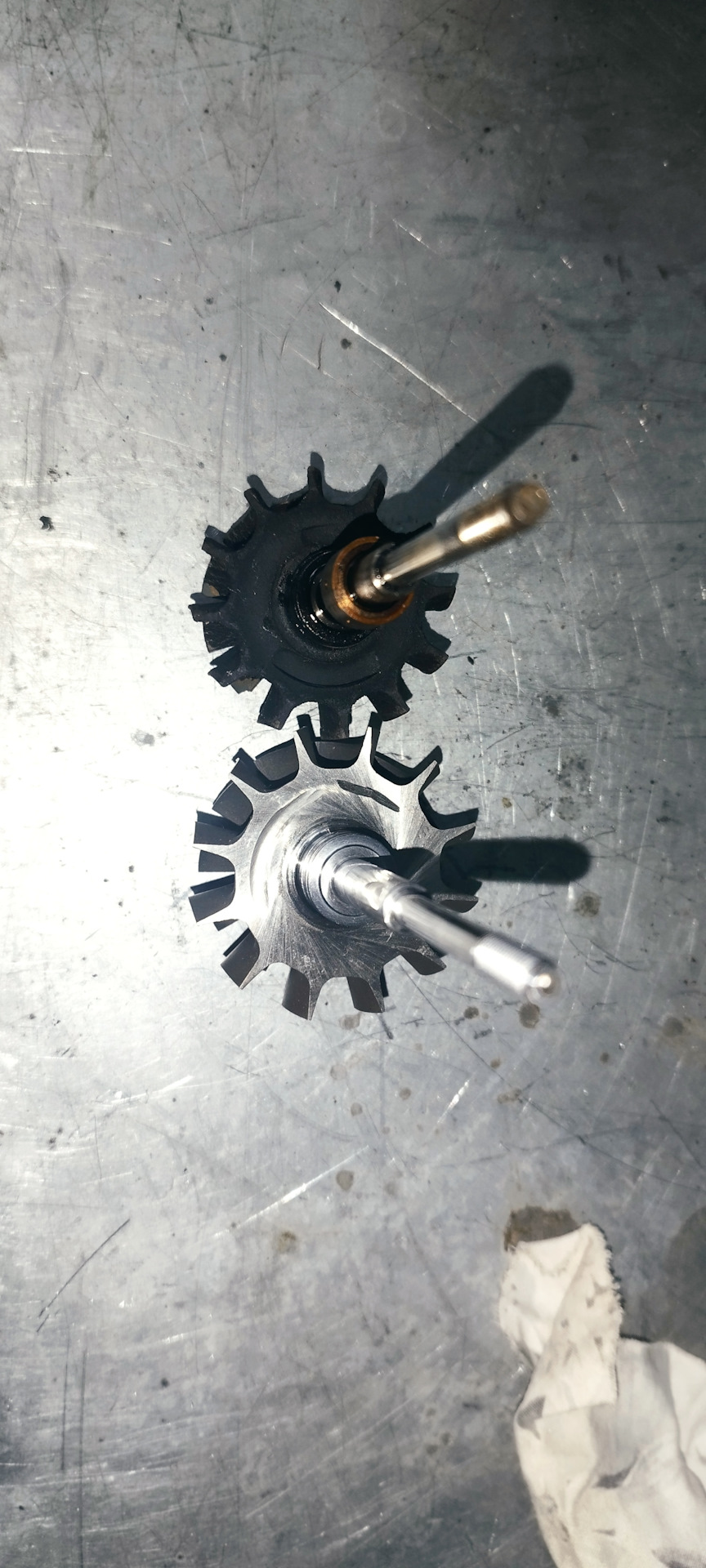

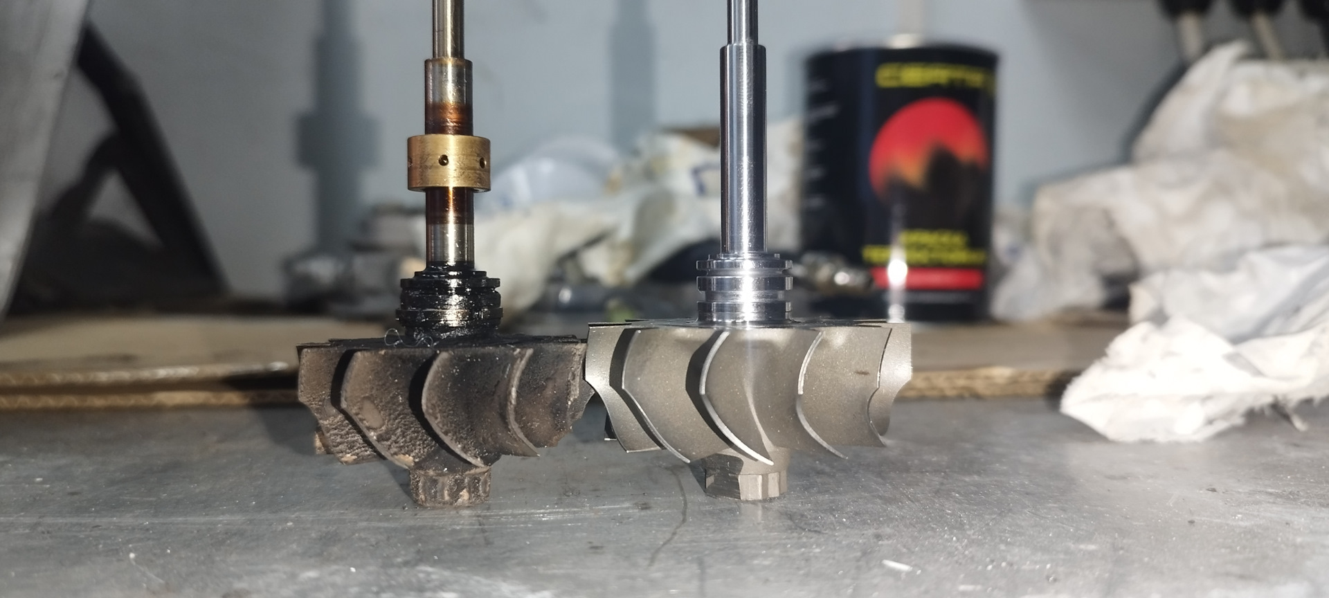

Вот тут смотри у меня, на фото две турбы, обе стоят скажем так у меня, стояли. Та что блестит, это гибрид из 16 в 20ю и горячка чуть с углом — 7см3. Это у них нового образца. Вторая это 18 стандартная, горячка на выходе 70мм против 76 — вроде как тоже можно считать 7см3, но кажется мне, что она меньше.
Та что угловая горячка и 9лопастной вал, стоит на одной машине. Мне кажется она едет в разы лучше, чем с прямой горячкой и плюс там 12лопастной вал.
